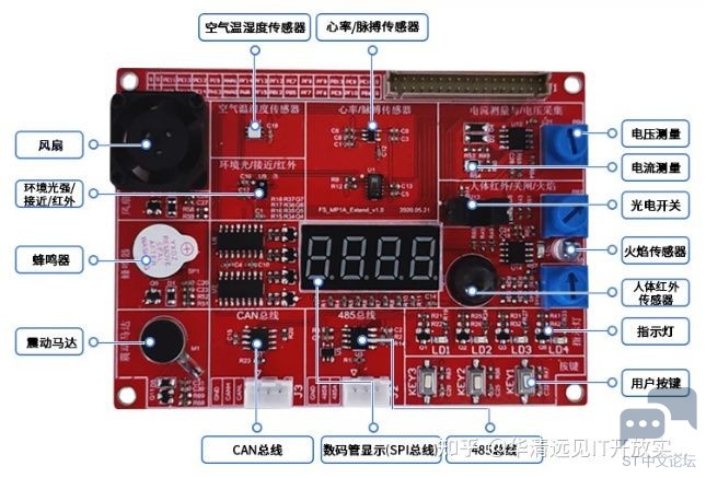

1.1. 硬件介绍* F: q( e0 }5 l# y6 D
* o8 y$ R  [8 ~1 H( S# N
06466d8839585a2dbfe399bb38d14c42.jpg : c# r. m1 {" _$ X% O2 V+ g, u1 @
: c" j" p. E! y' y7 W" ^% q

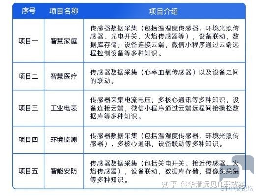

1.1. 资源扩展板可开发项目
; [; S# B0 M( L3 j
, P5 @: ?: N  m& y, @' W b4c8fb379efa916fadba864086419827.jpg / ?0 ^& w" A2 n4 C9 v+ F- N9 V% t

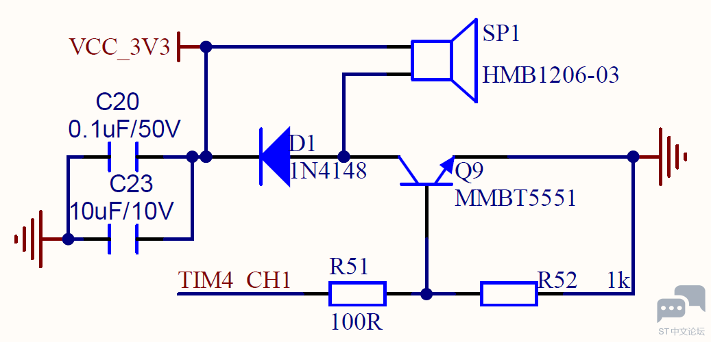

打开扩展板原理图对照扩展板可以看到扩展板有1个蜂鸣器SP1,如下图:
+ M! }8 t! c3 O  O* F" v: c  D$ D. {
% G0 L) i* ~- c  x0 e
8 [" z8 c" s- S由上图可见通过TIM4_CH1电平改变控制电路的通断从而驱动蜂鸣器。: i9 V' j' f; v! f2 z; F4 ~, K1 i

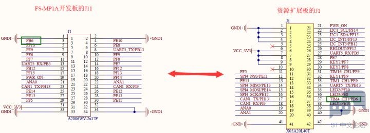

扩展板与底板接口对照图: P2 I5 O8 j2 b

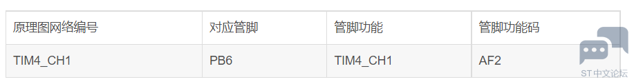

8 U1 i& o3 r( I查看原理图可知TIM4_CH1对应PB6,查看芯片手册可知PB6可以作为PWM TIMER4的通道1使用,本文实现如何通过PWM驱动蜂鸣器:
5 }0 I) p- t- {4 C: b9 [8 ?- s/ R2 j2 Q& _9 @  p* `- q

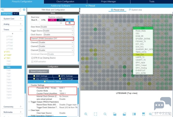

根据原理图,配置PB6引脚设置为TIM4_CH1。切换到TIM4标签,勾选给“M4”,“Channel1”选择“PWM Generation CH1”,所有配置如下图所示。
4 L' z- ~/ e! V# T8 Q9 L: y& K0 W+ b- F8 Q' A
d4946bdf8a533510b63b6e4009442a8f.jpg 8 x" d. v4 d4 u3 |: M
5 o9 r: W/ E1 v
' R) k5 ]: P7 Q" Z9 N3 x7 x# I: B! J/ ^  D" T

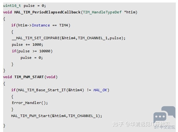

找到创建的工程,打开main.c,完善定时器中断回调函数,在该函数里,使用“__HAL_TIM_SET_COMPARE()” 可以修改寄存器CCR,实现不同的占空比。/ H5 W- s9 g" X. g" Q- n
/ L0 P! O1 X1 N# N$ y
将定时器中断启动函数“HAL_TIM_Base_Start_IT()”和定时器PWM输出开始函数“HAL_TIM_PWM_Start()”封装在一起。7 F5 `* L. G  y( {. B9 E( R8 I
: o% }5 ?, Y& k
3 T( M5 R* Y. T: T' R
* |1 |& m% T9 Y$ h' T0 d$ L( q* e最后主函数调用“TIM_PWM_Start()”即可启动TIM中断,通过改变pulse的数值可以输出不同占空比的PWM,可以控制蜂鸣器发出不同频率的声音。% D9 Q; t6 M) e/ W
