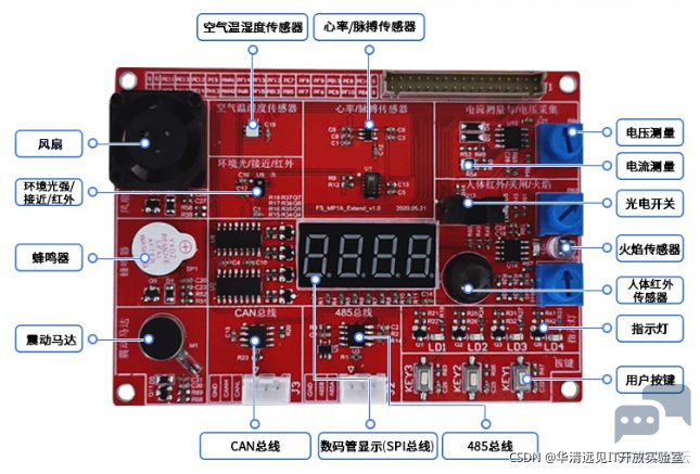

1.资源扩展板介绍
) c6 M% \, c; Z& B' _1.1硬件介绍( r% V( |4 l$ \( c9 d# Y5 N
9 F- e" C) j6 j, m0 T
% H2 V" q& D& L3 g0 V3 `2 m, {1 G3 ?" o/ S2 l
9 d& `( v( R- O& d# y. v: v

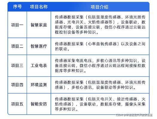

1.2资源扩展板可开发项目
2 G9 V  y5 f; h. y
3 j  \# Z8 g1 p0 O/ K; I1 h" z& L
* D2 d  p' J  e+ k: S. ^1 H

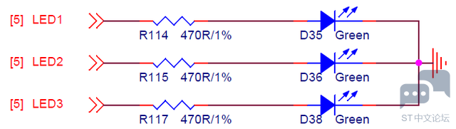

' Y; H8 Z  X: p, V! l3 q2.3 实验原理
' }- @3 _2 I& n本实验的原理主要是,通过开发板上按键K2的外部中断方式读取键值即IO口状态,控制LED点亮、熄灭查看实验现象。0 V: v( l& G( B. Z
$ H: i. A2 i% H3 [0 G4 D, n af6c2078a3e68de5e6db0118ef682b44.png
' ~0 M. I1 b6 {! j: @8 [% }0 t% n% F' D; v5 F7 ~& A7 Z7 Y
0 B: Z3 ^! z/ {8 F 518d6ff71aa718f2d590038644ea3e65.png 2 b) w0 D- D) j4 r" i( ]
ebfbaaa670fab2b1723f9c31c0e238a9.png ' X( F/ g+ N5 X5 m! G/ W: v. Q

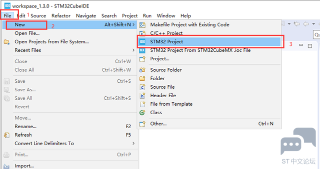

2.4 实验步骤* e( p; n1 K3 m4 q
打开STM32CubeIDE->File->New->STM32 Project
6 K/ Q* h8 \9 D" d% E8 g
$ E" o; v! [4 N% d9 ~% w4 f1 j afc5399bb967fec3fe565619b6a7d7be.png & ~3 l2 r# @, {! v+ f; U5 K

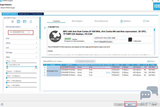

& x; z; q, [5 o4 ?可以在左侧搜索框内输入芯片型号STM32MP157A进行搜索,选择对应芯片,点击Next/ R4 J3 r; c; Q$ x0 O9 b9 u
5 z& S  e1 W" ^! X7 v4 ]

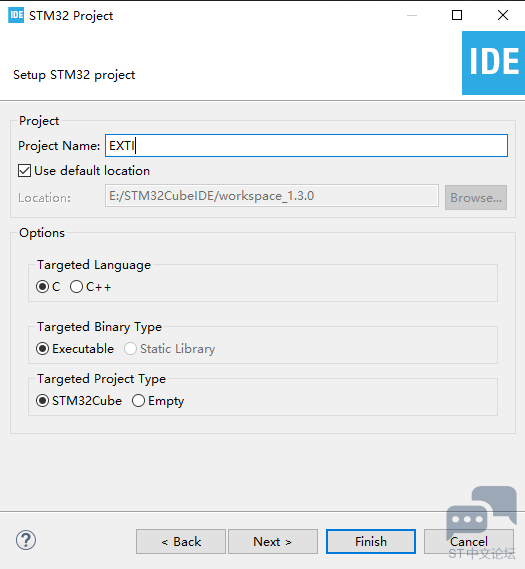

3 s- }) N. B! E1 g' x$ ?
填写工程名,点击Finsh- ]0 D& q/ @" J
. s& [: v8 Y6 b+ x& K

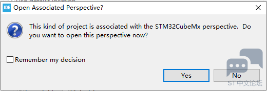

$ x) a" W# Q" G/ `3 j点击Yes打开配置页面: V1 A3 t$ K' o, L1 N% v% c+ S
. v4 K7 f$ p. c' a; E6 m% v

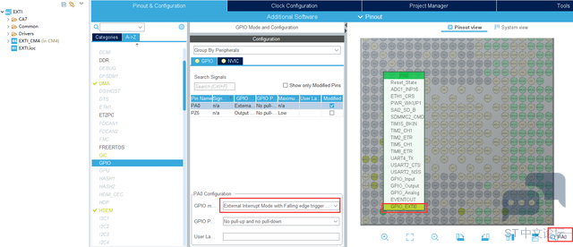

* t, F  ?% a' R% }" r' ~" k6 k: T9 g: H- r( p9 ~5 j% l( V
搜索框内搜索K2对应GPIO引脚PA0,左键点击设置为GPIO_EXTI0
7 f( i  }: F* M: @! `+ E# X$ p9 T) V' K
- M9 K+ Y  m7 I; T3 d' ~7 ]) }; @* ~4 Q$ p. c

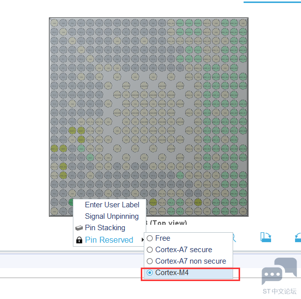

这里我们需要注意一下,和其他单片机不同,还需要继续设置" Pin Reservation"给"Cortex-M4",否则STM32CubeMX不会生生成GPIO初始化相关代码。具体操作:在刚才选择的引脚上,鼠标右键选择" Pin Reservation"->" Cortex-M4"。2 Y6 ?7 P) `( C, T. @
* c" ~/ Q: w7 p: M! M

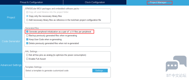

在Code Generator处选择为每个外设生成单独的C和H文件,这样设置方便阅读代码
# Z! O  g4 R* s$ Q3 M% u' f, @  C$ \5 v3 n9 J1 U

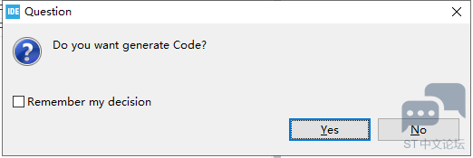

完成以上设置后,Ctrl+S保存,会提示是否需要生成代码,选择Yes即可自动生成代码。系统会自动生成System Clock代码+ O6 R  r9 v/ r3 h2 Z2 y2 t0 @
# Q! G) F0 ?, |
