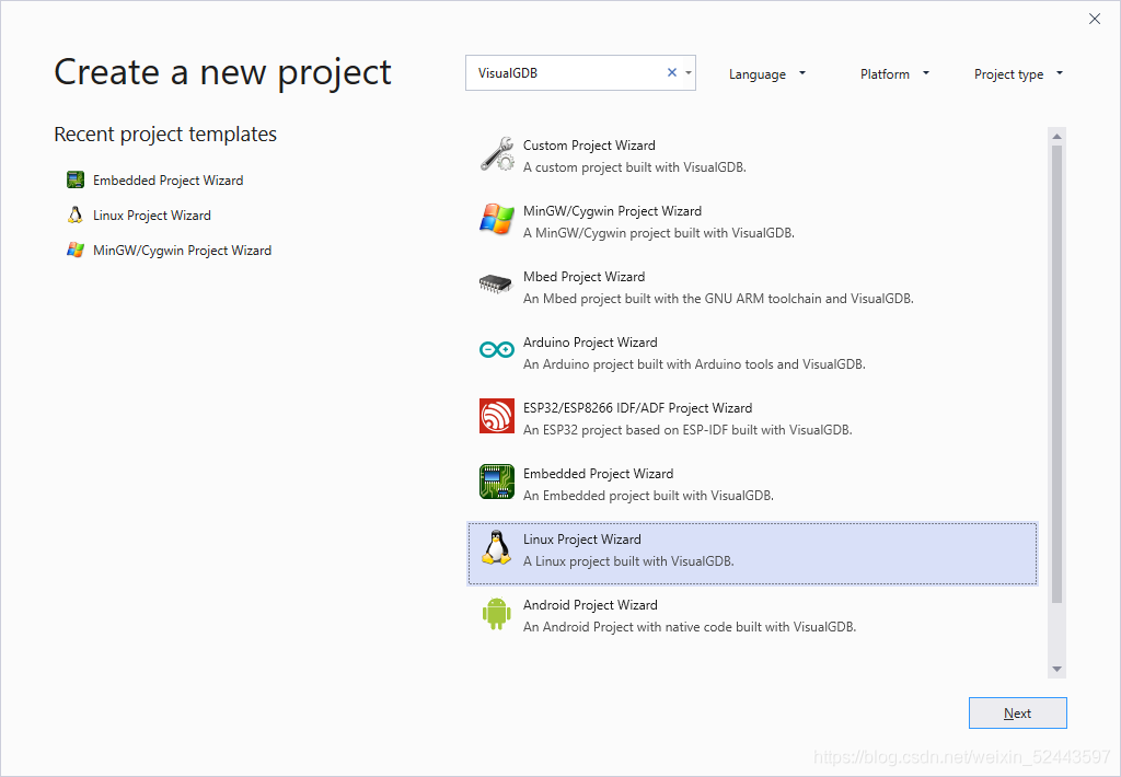

1 . 启动Visual Studio并启动VisualGDB的Linux项目向导:) t1 U5 B! c9 C' J4 J0 {9 A

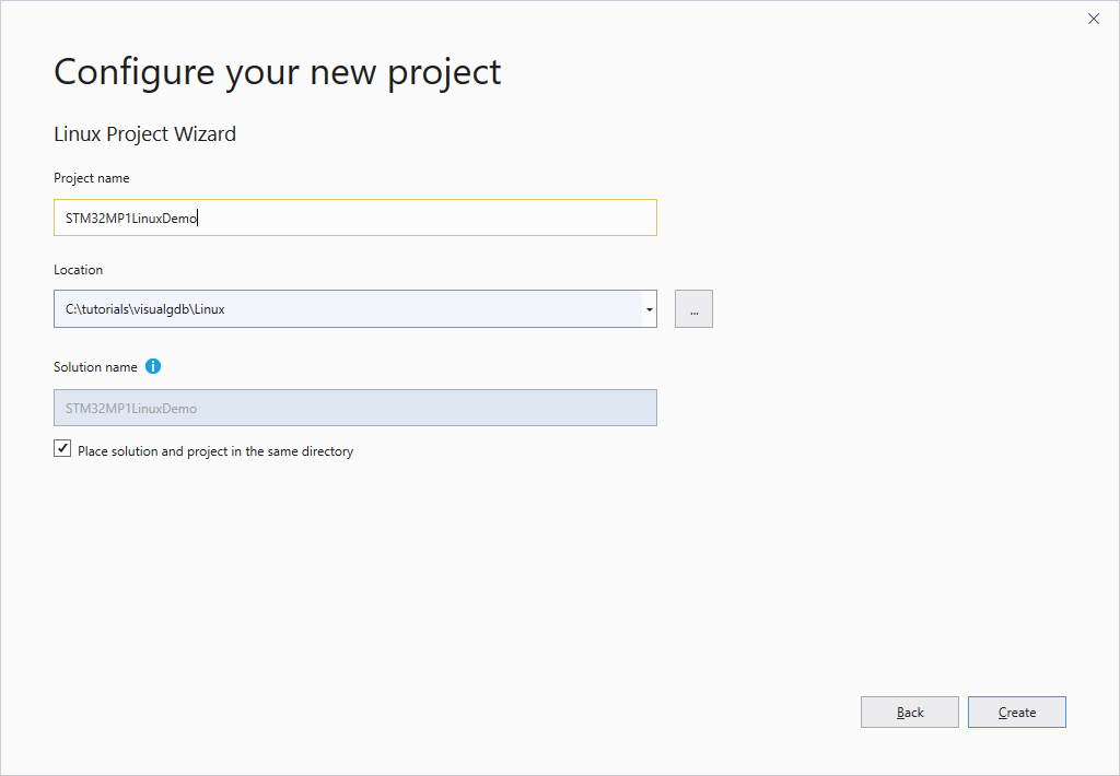

2 . 指定要创建的项目的位置和名称:

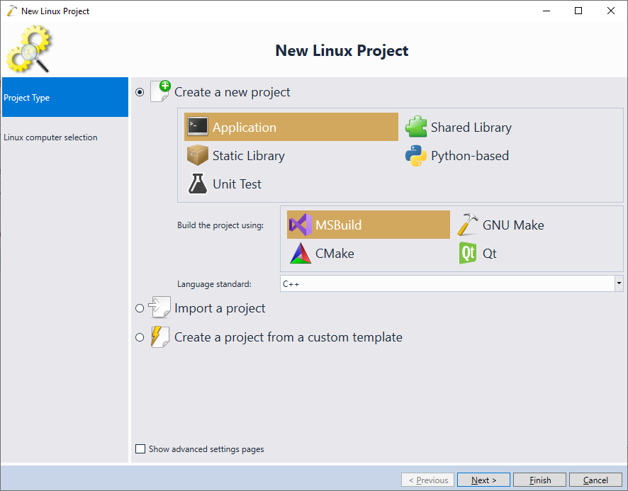

3 . 在向导的第一页上,选择“Create a new project->Application -> MSBuild”:

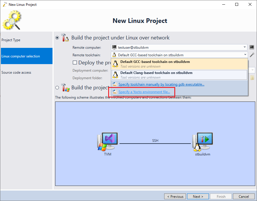

4 . 在第二页上,选择已安装OpenSTLinux SDK的Linux机器。如果尚未执行此操作,请按照本教程从源代码进行构建。然后在工具链选择器中单击“Specify a Yocto environment file”:

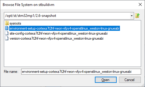

5 . 将VisualGDB指向SDK一部分的environment-setup脚本:
- q# R6 f. P: \" k; S2 x) ^

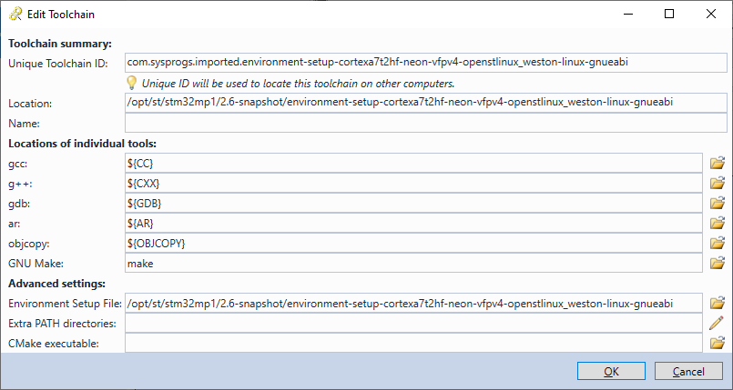

5 N3 H9 @# i6 \7 D) f5 l6 . VisualGDB将导入环境设置文件,并显示编译和调试工具的摘要。由于Yocto环境设置文件通过环境变量指定工具,因此大多数工具路径将仅引用这些变量(e.g. ${CC}):

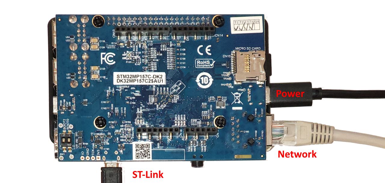

7 . 将电源和网络连接到STM32MP1板上,然后等待其启动。或者,您可以连接ST-Link的USB连接器,并使用串行终端找出板子的IP地址和主机名(默认主机名应该只是stm32mp1):

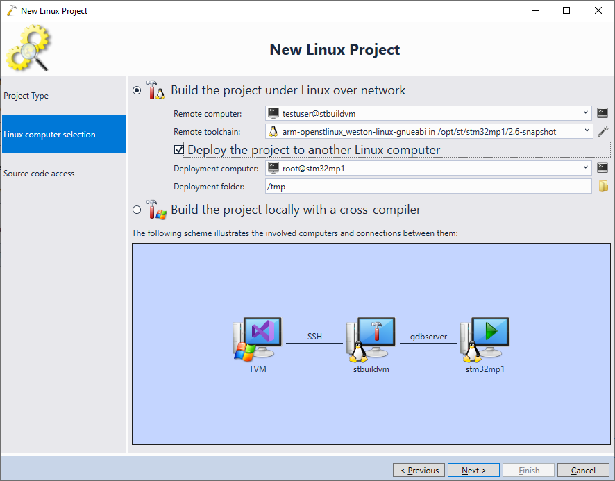

8 . 在VisualGDB项目向导中,选中“Deploy the project to another Linux computer”复选框,然后为STM32MP1板选择SSH连接。如果使用默认的SD卡映像,则板的主机名将为stm32mp1,用户名应为root,密码应为空白:

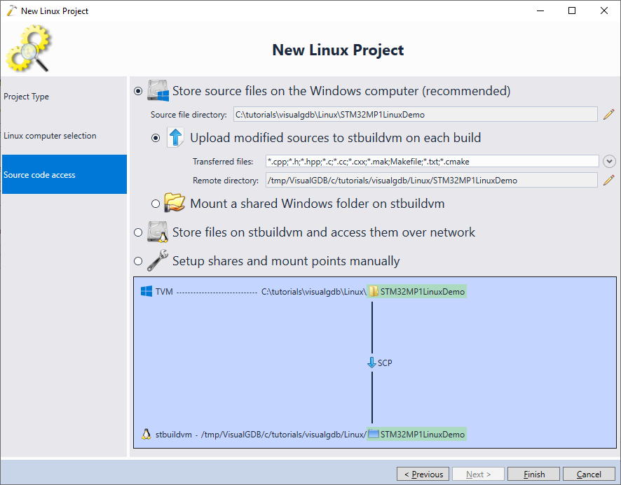

9 . 继续使用默认设置来存储源代码,然后单击“Finish”以创建项目:

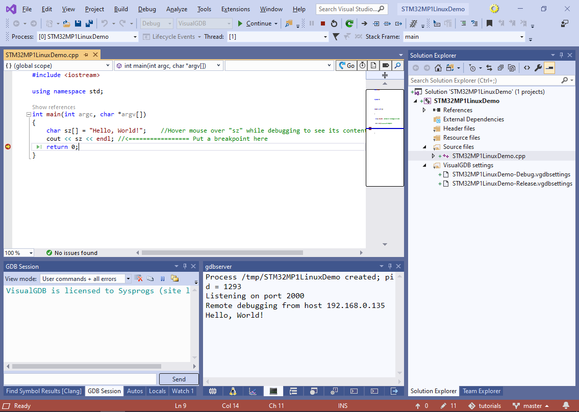

10 . 一旦VisualGDB生成了项目,就在main()函数中设置一个断点,然后按F5键来生成并运行它。确保在gdbserver窗口中看到项目的输出:

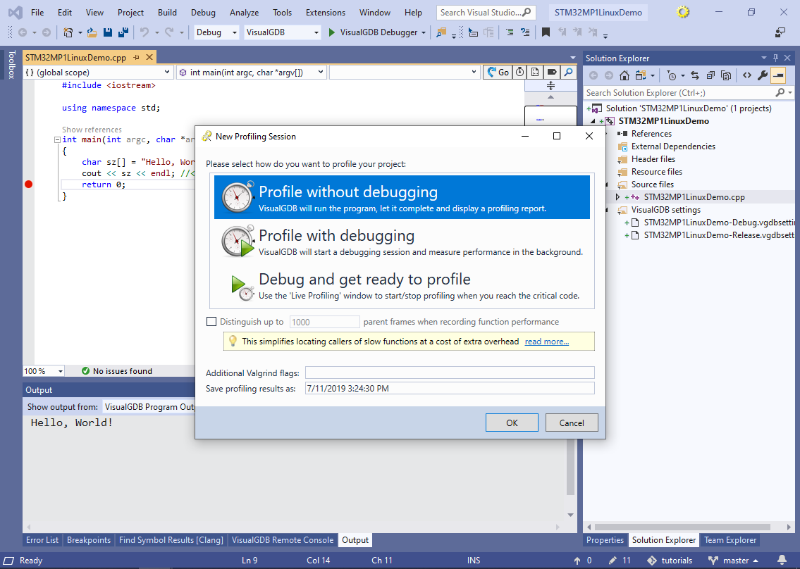

11 . OpenSTLinux发行版包含valgrind profiler,因此您可以轻松分析应用程序的性能。选择“ Analyze”->“Analyze Performance with VisualGDB”->“Profile withotu debugging:”:
+ _) e. g: t# F

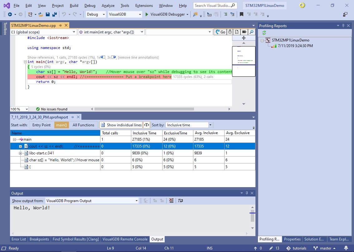

12 . 这将启动一个性能分析会话,显示每个函数和代码的每一行所花费的CPU时间:

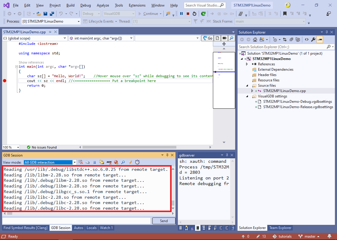

13 . 请注意,如果您使用默认设置,则启动调试会话将花费几秒钟。如果将“GDB Session ”窗口切换到“All GDB Interaction”模式,您将看到gdb花费了大部分时间从目标下载共享库:
2 R; [  V5 G+ ], D( V- H; F% ^
$ I3 p; x) F7 h$ |5 W
  j; W4 ?/ Z7 R4 a; |
% T- Z* n  X% b2 s9 W2 e5 X5 ?% v3 V2 b( ]& F, d0 u

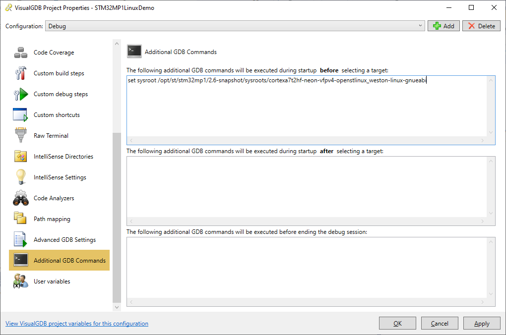

14 . 可以通过明确指定sysroot来消除这一点-包含各种系统头文件和库的副本的构建计算机的位置。通常,它将位于OpenSTLinux SDK内sysroots / cortexa7t2hf-neon-vfpv4-openstlinux_weston-linux-gnueabi子文件夹下。在VisualGDB项目属性的其他GDB命令字段中添加“ set sysroot ”命令:1 c9 D7 s. o% O: R1 M' t4 V
1 Q! V- B7 v4 Z1 Z9 s2 J: t% r" h' J5 X
  \$ Z8 H5 v7 _# R
4 ~. f# j- a3 n$ q# c4 m7 k
现在,调试会话的启动速度将大大提高,因为gdb将使用sysroot文件夹中的库,而不是从STM32MP1板上下载它们。
