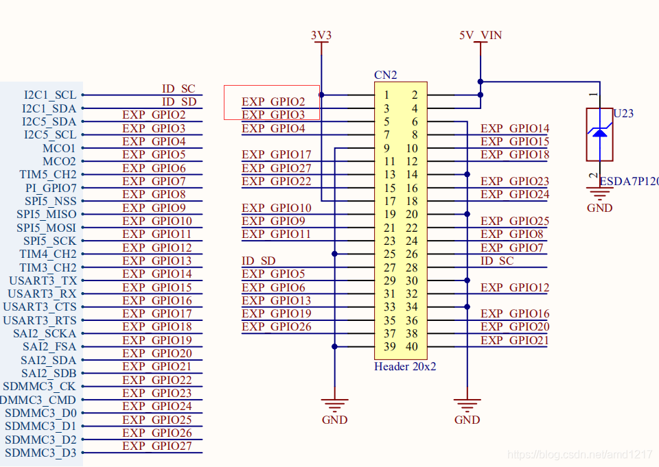

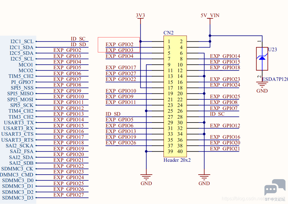

, Y8 `) s( N1 x- k$ R$ Y二.硬件连接' O/ G! S; M4 f# Z  ^* ]8 S+ o
stm32mp157a-dk1开发板预留了CN2 2x20 排针,信号定义如下图,这里取PIN1,PIN3,PIN5,PIN39 与OLED模块连接。* b2 H) D9 \- j9 ^

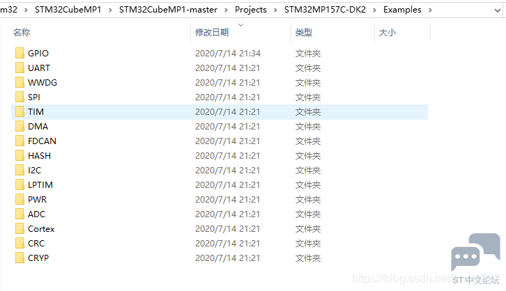

7 H( P1 L* q3 l8 n  S三. STM32CubeMP1源码下载后,目录如下。这里使用GPIO源码工程为基础进行修改支持OLED, 主要是考虑方便,省去重新创建工程的时间。2 n) |. x9 v1 l) D1 u

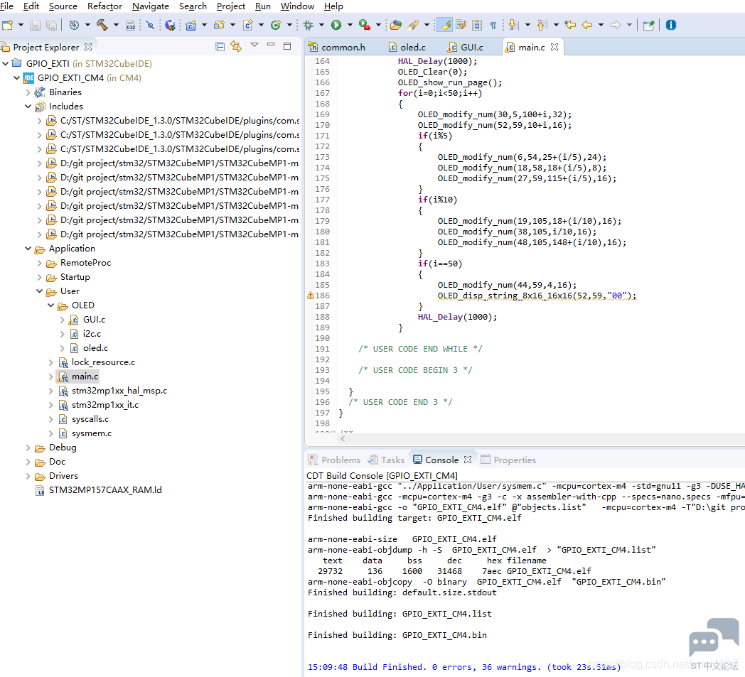

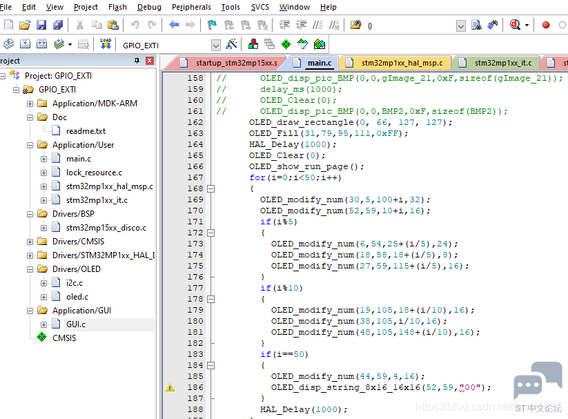

四.工程代码

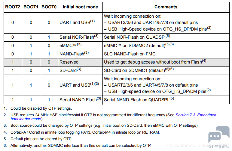

! @) d( O8 |+ H6 F) m" R" ^4 z7 _工程代码有移植了keil版本的和cube IDE版本两者。由于两者编译器类型不同。keil版本的代码通过仿真器直接下载代码到M4 核,利用了工程模式。工程模式设置B2:B1:B0状态为100;
0 t' N. m2 N" t& m" e$ T+ _& y8 V- x而在cubeIDE中是编译linux系统中的可执行文件。A7核运行linux后,启动M4执行该文件。属于正常启动模式。4 z8 M% h6 ~6 F& j) S- ]0 H+ Y5 O  ?1 G! z
! A. [: S1 y) b+ m 20210209093705449.png 6 F) o% [( @$ m0 Z, l5 B8 ~
: q% {5 x% w6 z2 ^& J
4.1 keil工程编译,由于使用Keil编译的二进制文件是axf格式的,设置STM32MP157A-DK1 为工程模式,下载仿真。

$ p9 Z  k0 `: _+ U( E" R4.2 使用STM32CubeIDE 1.3.0编译工程。STM32CubeIDE基于GCC编译器,可以直接生成elf格式的文件。在linux运行后,通过A7调用M4核运行elf文件。% F$ Q1 v- y5 W! u2 ~  V1 ]2 Q

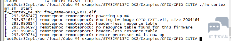

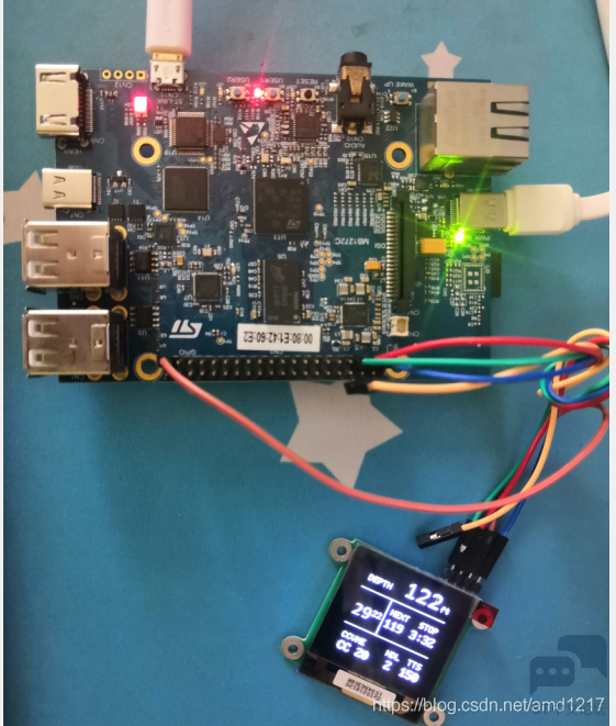

. {& e- A4 f0 z* o' ^0 B' t7 ^, d五. 实验结果0 ?' u9 B8 N8 r/ e/ ]
linux下启动M4核,命令如下/ o# U2 }2 D4 Y/ O
7 N1 P: m( U- ?) v 20200718154216543.png - P0 i7 w; b3 `; |- ^5 S, Q; l6 j, f
9 u$ Q; e) u! C  h6 \+ jOLED点亮。
8 F; u/ h- S# M' S  N. p% }( P, [" U; {8 l) ?, l) U
20200718141748712.png $ _) ?, w  G. u. l0 Z/ u
