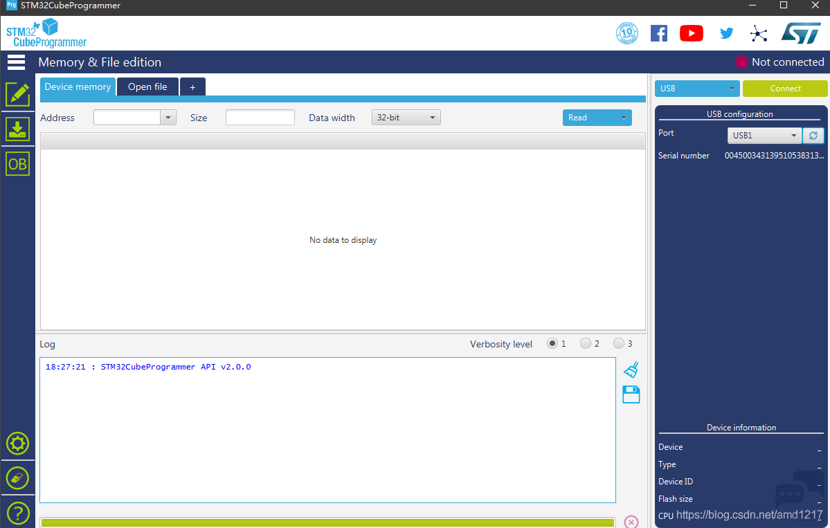

) d% p# f5 }/ ]6 {2. STM32CubeProgrammer 识别到stm32mp1。注意不要连接。* z* g. ~8 I* j7 M' S$ ^9 \

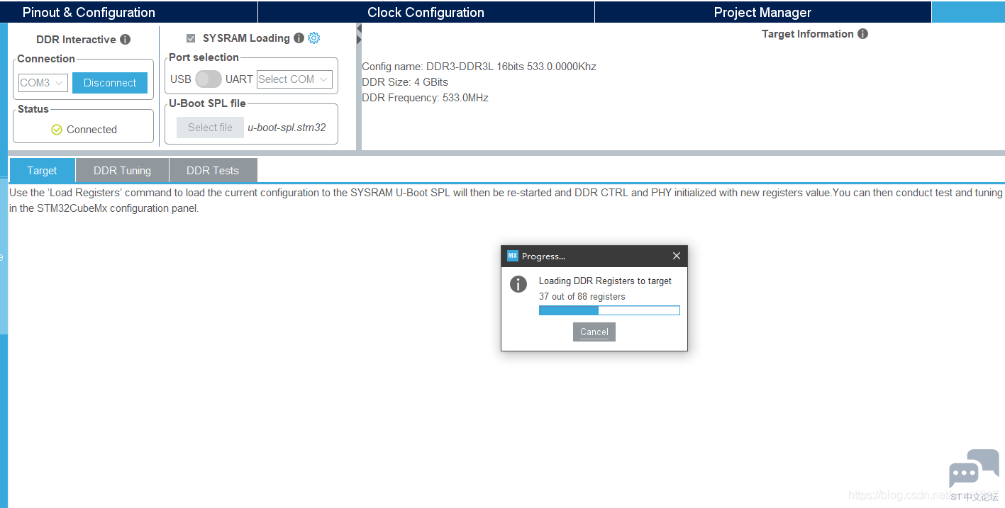

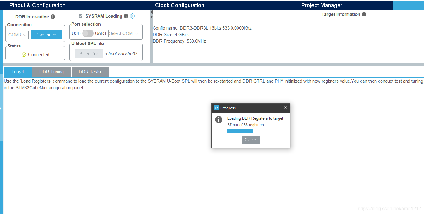

% |+ @6 A; [* K" N' D3.在STM32CubeMX |- DDR Test suit中,勾选SYSRAM Loading,选择文件u-boot-spl.stm32,选择调试串口号,点连接。连接成功后,在Target选项中 单击按钮load Register,界面如下。- S7 c; a! W* k' p9 ~& j

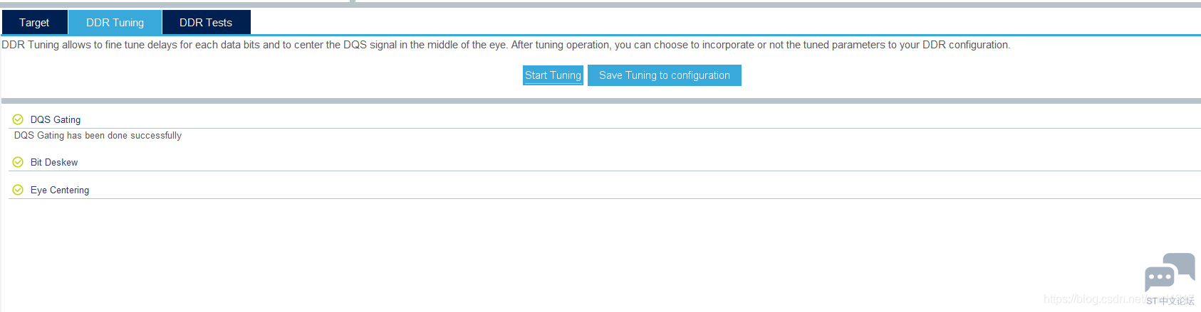

4.接下来开始DDR tuning,下图是DDR TUNING完成的截图。保存配置,Cubemx软件会生产设备树头文件dtsi。供设备树dts文件引用。$ U7 u; m/ W- S7 g+ X' D/ v

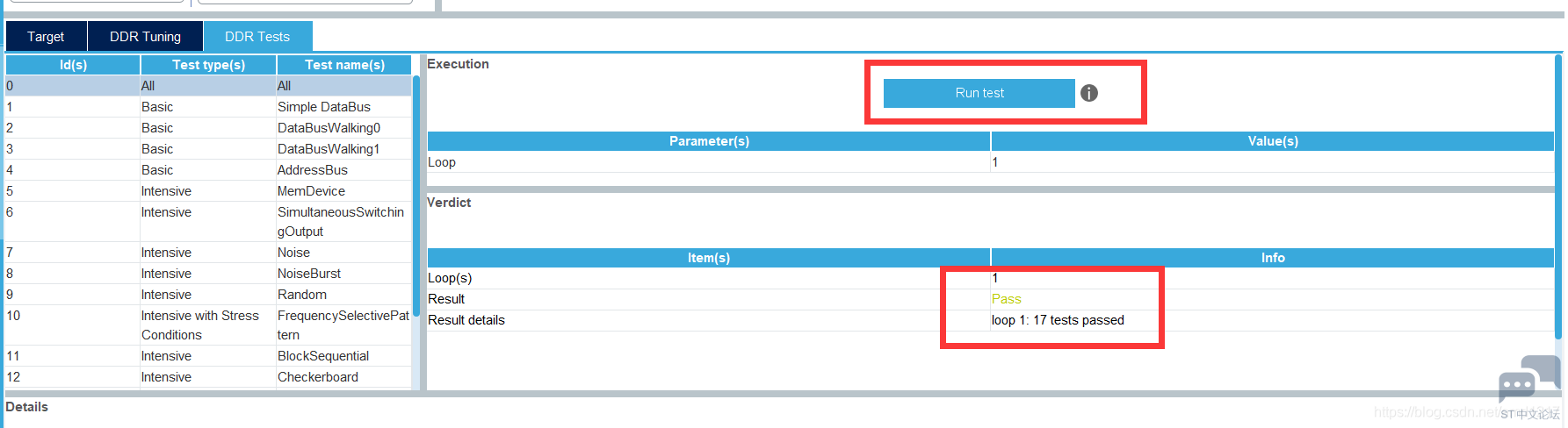

2 t' V; P( F7 h5.DDR TEST, 这里用默认的配置做一下测试,结果PASS. 也可以用上面步骤生产的DDR TUNING 配置文件编译成spl镜像,然后做DDR TEST。3 @( H6 Z, D" [/ c9 j
