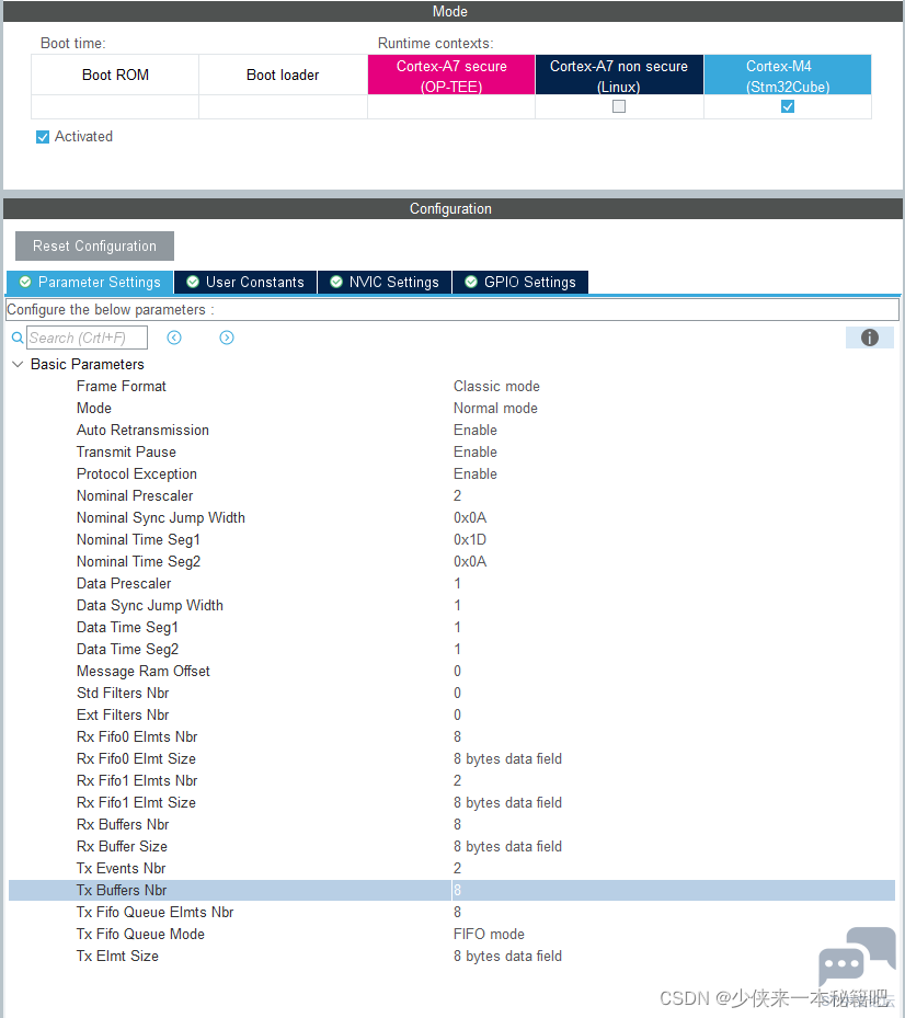

AutoRetransmission 设置为enable 可以防止通讯速度过快时丢包
5 w, I) ?) L$ }. x: Q2 Y$ v 8a48c4c682fd4c7db2a467cc4eb5607d.png
8 f9 Q$ t( a  m" N
  o7 M# x" e: a2 ?. D! B0 i下图所示的TxBuffersNbr 和 TxFifoQueueElmtsNbr 貌似是共享32个地址的,两者加起来不能超过32
+ ~+ l# @7 _3 `  U3 o  \) H( }

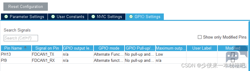

设置FDCAN引脚,手头板子tx rx分别为PH13 PI9& @& S- M; }3 R
8 ^& [4 P1 j( G& l8 \ f595497037214aa8be39a4e2e2de92d5.png % E8 ?  c' `6 E& Y( h0 \3 N9 F

设置参数1 @0 T; n' g  u- k0 u
/ ~6 o" X2 l" L5 Y3 f1 E
6 d6 W: |9 J8 _/ j$ x! d其中elmets Size因为采用classicmode 所以选用8bytes,注意 buffers nbr MP157rx和tx最多有32个buffer,offset貌似不设置也没事

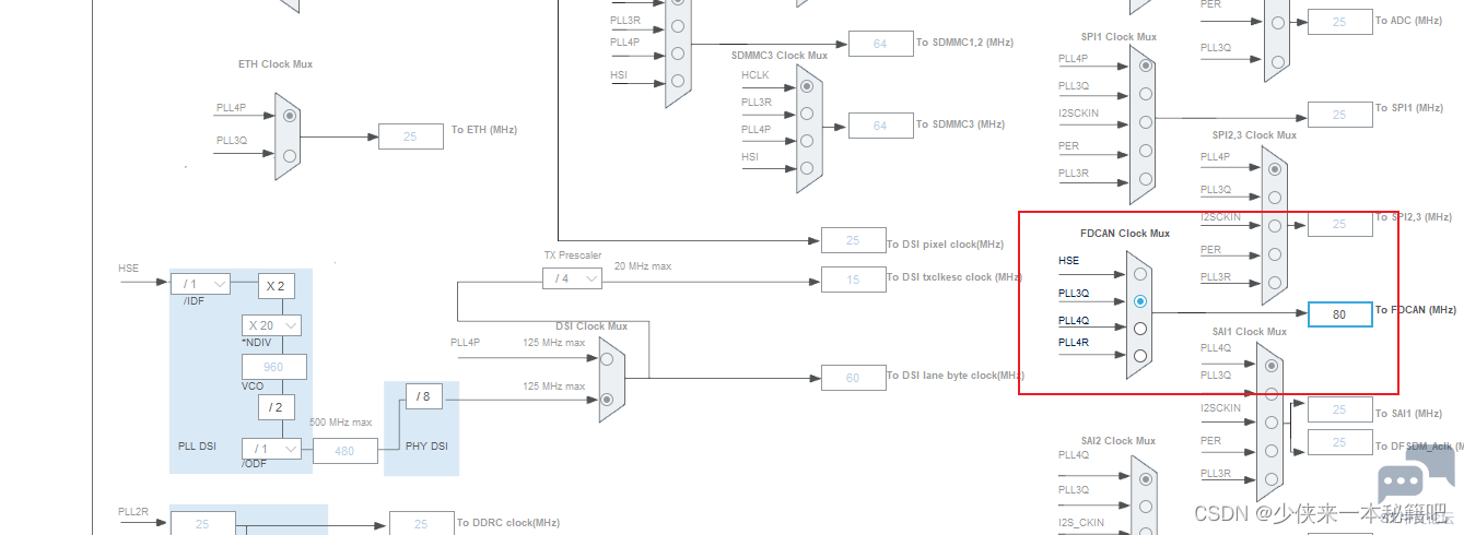

时钟设置
+ W% ^) y3 ^0 W# W1 S+ K7 _  d9 C. V1 f  i+ ^. B. T
$ M: T* l8 m+ z4 z& g4 o' d  e; Y1 s) J3 U( F) g
