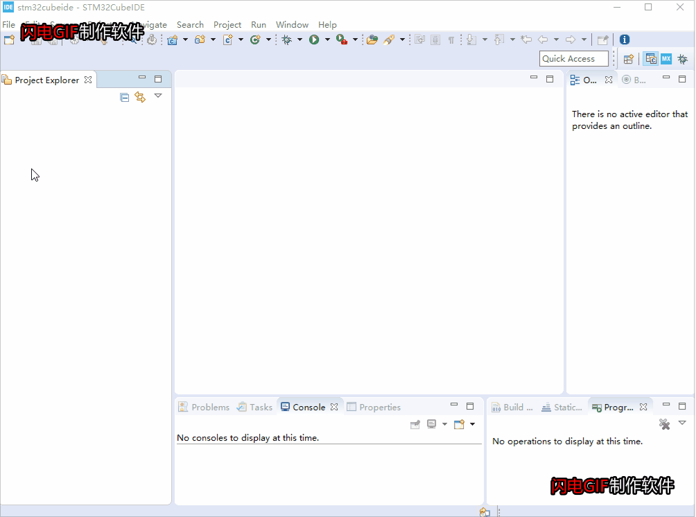

2.打开IDE,设置一个工作空间,按照默认的即可。" D7 l; z0 y' D( u- W" r+ _* o
, A# w% I( t: u+ V4 b) }

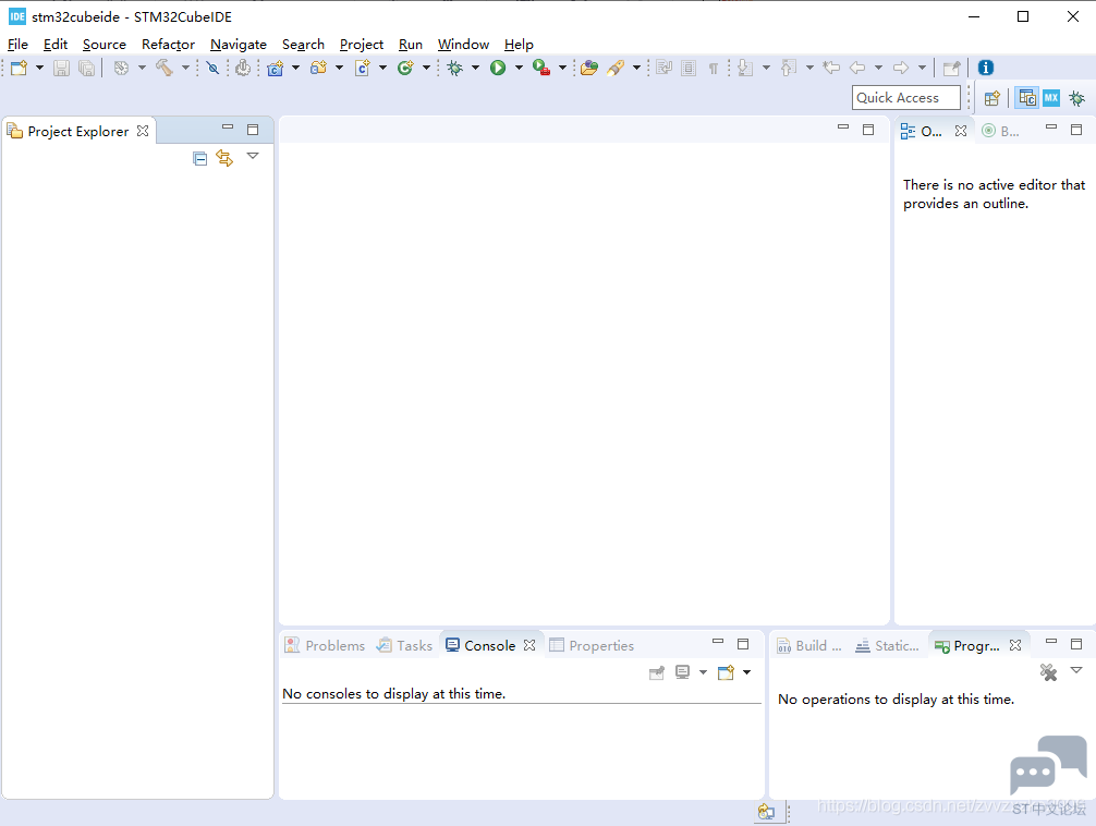

3.进入IDE显示如下界面
; w1 F. e  R4 Y* c) r% w: U. S; f# G3 W" g6 P9 L
3 S5 j" D: z+ `1 I8 w7 `8 M; J% ~  b& E5 \; t& F$ z8 l6 f

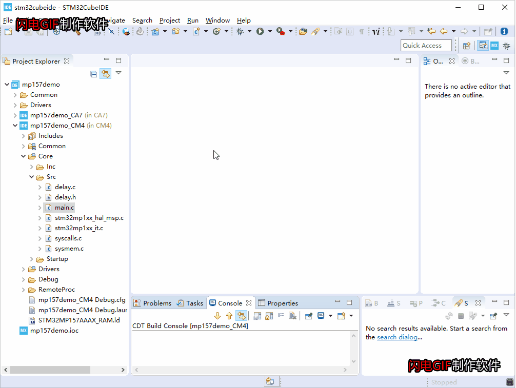

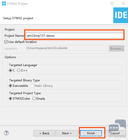

创建一个STM32MP157A的演示工程% W3 u4 M. F; R) b
鼠标右键ProjectExplorer 区域,新建一个带CubeMx的工程。芯片选择STM32MP157A; v, P  T9 _% _+ t3 e
: l! H5 z. O+ |# m4 I 20200916111149423.gif 9 _9 _; @# ~9 y( a$ d( Q+ w
) t8 e% @( X% k2 O最后输入一个工程名, 并完成创建工程的流程。) [: M5 C  B9 S/ s
, [& g1 s) q2 U; m, ^* o1 V% H' B8 L 20200916111432938.png 3 V( P$ M1 H/ W' Q

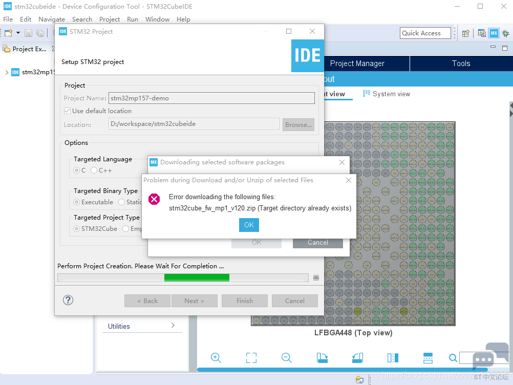

( U! E- N+ |& O( t3 `解决Problem during Download and/or Unzip of selected Files
% G" ?0 z4 g/ V: X) B" h5 i" D& _我这里创建完工程,并在工程初始化的过程中出现了这个错误弹窗; N. Z; k# \( S, e; G" i/ S
# P: V& o4 P* q8 ^3 r$ W 202009161119094.png $ N3 d# k7 K) Z% `" j0 L+ u$ x  E
8 {/ e2 @: ?+ R4 D

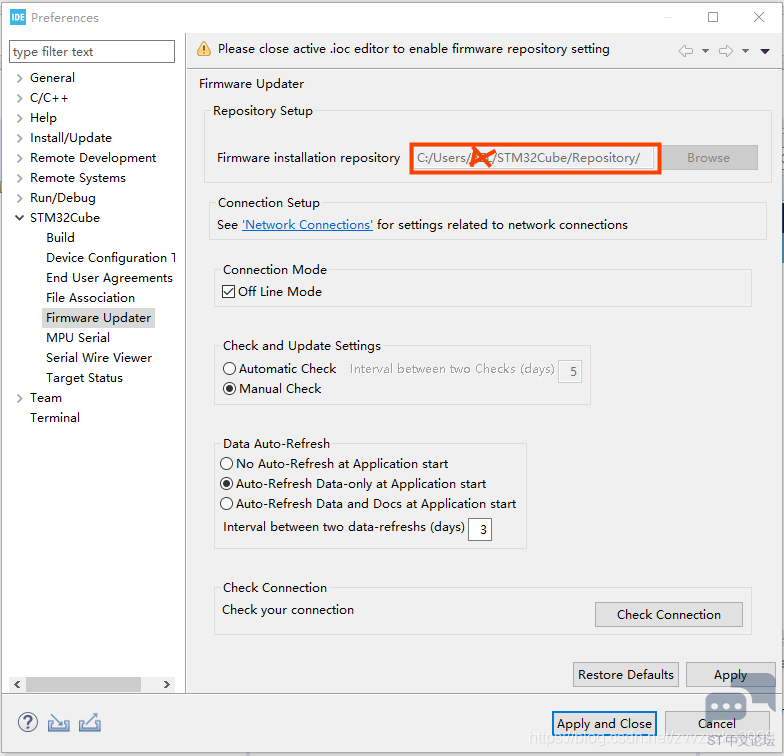

问题出在固件支持库解包的过程,查看你的固件支持库安装位置! C' |% N) L+ g* y6 W
打开你的preference窗口,位置在IDE工具栏的: A) W8 I2 S  F& U! b1 `' T& f
window/preference
' f4 B3 d% Q! e6 e  U( p/ h; @2 V* I  I( X; r: e( ?* ~
20200916112525803.png 3 k9 e4 y! ~) C1 ?' i; H1 b8 N* X
/ D$ e% K1 b6 m& c一般在C:/User/你的名字/STM32Cube/Repository/这个位置
- p% w" D5 S) _2 ]$ ^* U, p" @

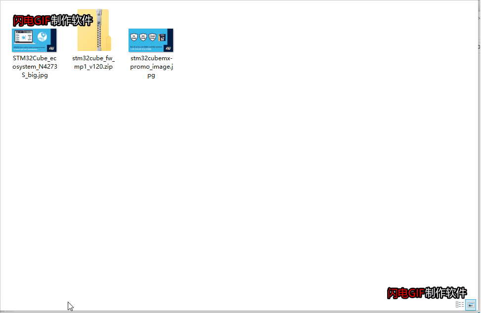

$ Q" l& }, M, B% m( M5 `到达这个位置手动解压你的固件支持包. u! n! F  A. T- D" ~9 a+ V" c, ^
. o( a! w4 l( R5 }
20200916113926475.gif   y- g7 _* x6 `
1 R2 P# G# B- T7 ?/ p重新启动IDE,选择刚刚创建的演示工程重新生成一下代码。9 ~# _( `. k) _, L$ T8 u

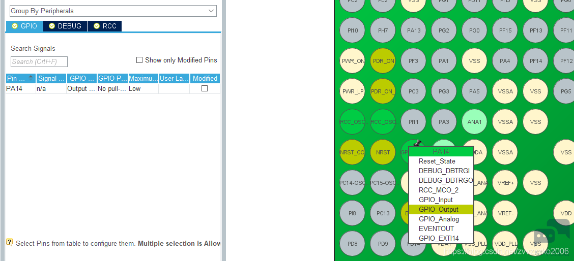

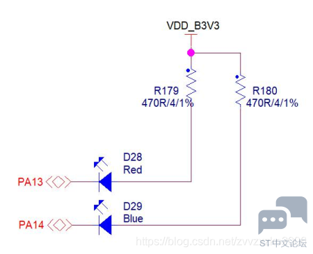

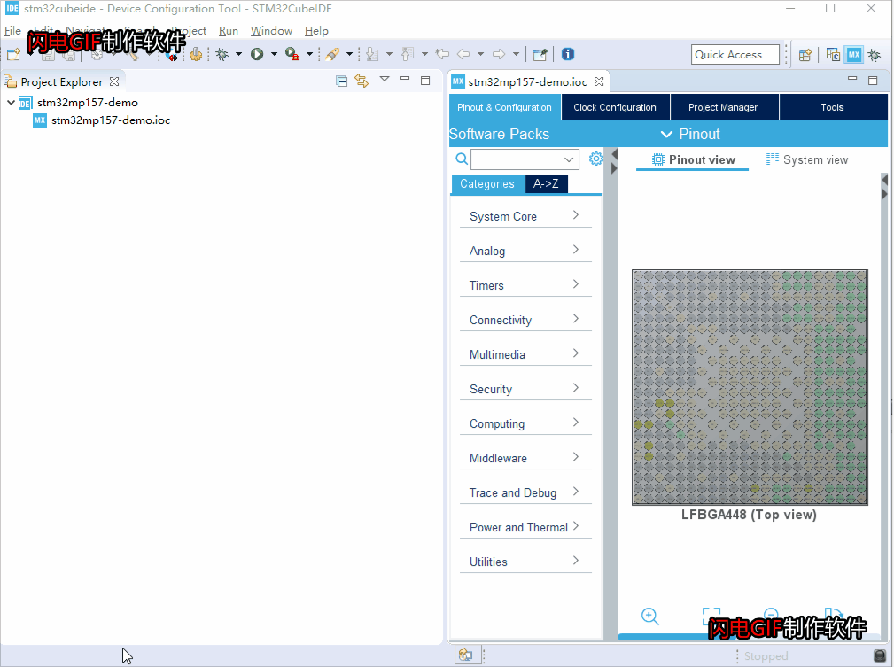

) _7 T# \' t) I+ \! X点亮LED程序
! L  T) R- _9 v
根据开发板配置电路,设置CubeMx配置文件! E9 i$ r/ n  C7 r3 A
+ z6 J* E- Z' a& w" a! W) ~8 p+ G
6 V' }2 G0 B! ]% v, [( p0 @* C. v9 f2 e% h
蓝色LED,IO初始化

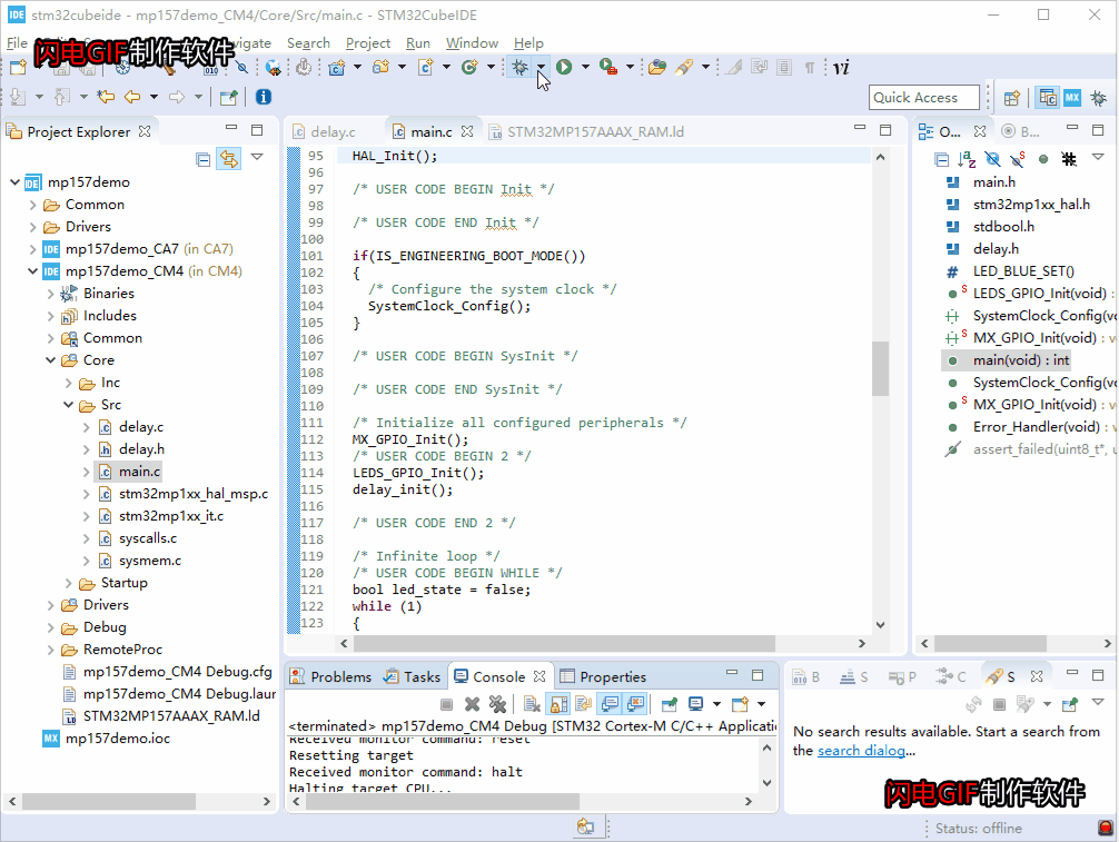

主循环中LED闪烁
0 J# T" ~2 O* B  o$ d% @+ k, L
  1.   while(1){
    & e3 b9 s! a  n5 E* l. \+ M' s
  2.           LED_BLUE_SET(led_state);+ z: F7 u  l& e0 `
  3.           led_state = !led_state;
    4 N  w( ~  H( K
  4.           delay_ms(1000);' N2 ?) v+ U' T% e: ^
  5.   }

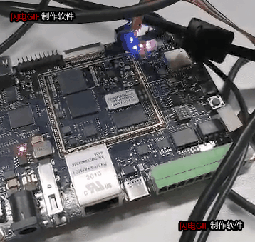

编译/烧录/运行1 ~& C+ D6 A5 g" }
1.构建工程" m) {3 M7 [  \( Z
2.点击调试
7 \2 j" K3 B' b( N3 R) ^3.全速运行7 W& W$ `( m1 S) o0 Z. O1 a# v& t
+ U. f' A5 t6 I7 Y9 o8 ] 20200917112541749.gif 9 Q4 E0 U/ O8 g# D/ T
