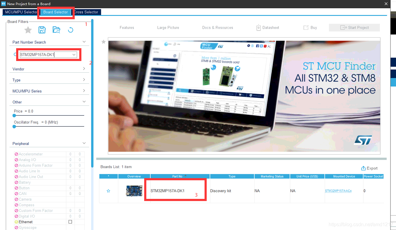

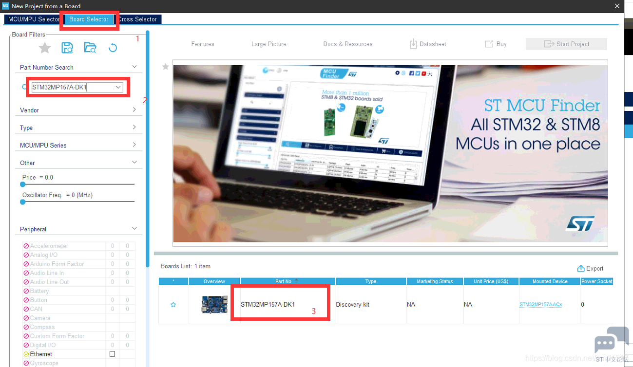

6 @& o2 k+ R# S, S+ E1.新建工程
4 S; {' I! I& \/ U5 y选择开发板stm32mp157a-dk1。在图片1步骤3中,双击开发板后,Cubemx就会帮我们自动配置好适配DK1上的大部分资源。
" o$ |2 @9 y/ P/ U
2 y" M! c8 U# {% I$ M' X$ s( x: }- n' V& E8 ^8 p, g8 @

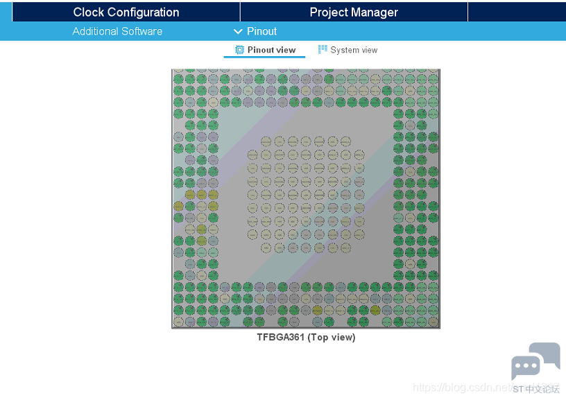

图2 中绿色的资源表示已经配置。灰色的除了一些电源,GND等关键引脚,还有一些是未定义的GPIO管脚,当然这些未定义的GPIO管脚可以由用户进行二次定义开发了。, x1 p. ?  C* m5 j5 x$ |

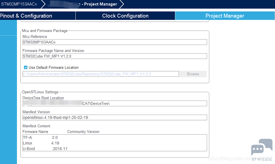

- d7 u) J* u) wCubemx可以通过[GENERATE CODE]一键生成设备树文件,以及Cortex-M4工程。
% P$ R$ L8 V4 |4 _2 h注意:请确保OpenSTLinux Setttings - Manifest Version 版本与编译的的源码版本一致。$ V( ]& G% U* @8 n. k. [4 Y: }

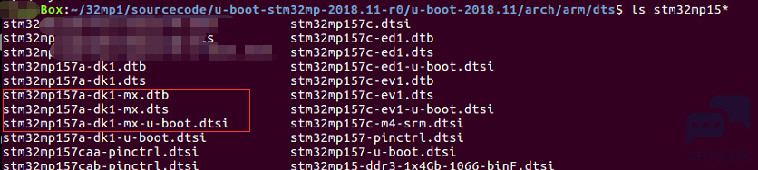

3. 拷贝文件
# j# Z: \, N$ n, ~1 O% T+ e生成的设备树文件拷贝到Uboot 源码目录 arch/arm/dts% a/ G7 [" h1 e" g: r# Y( \; d7 y
2 _1 c5 [7 q8 X0 n0 R/ F% T8 _0 Q

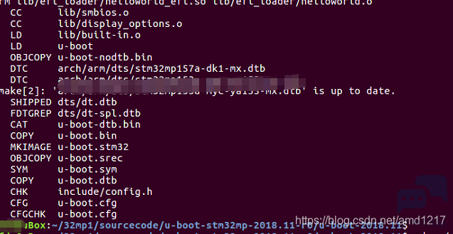

4. 编译
! _) r2 r" `: F: j在arch/arm/dts目录中,修改Makefile文件,增加自定义的设备树文件名。最后加载工具链,编译Uboot镜像及设备树文件。图5中实际上已经
8 G$ N: J" ?, a6 W/ C* a+ U/ w$ a. ^2 i$ |! G& q; b& I
  1. source /opt/st/stm32mp1/2.6-openstlinux-4.19-thud-mp1-19-02-20/environment-setup-cortexa7t2hf-neon-vfpv4-openstlinux_weston-linux-gnueabi8 t* K/ r  ]; q/ O0 p
  2. make stm32mp15_trusted_defconfig
    - l9 P# r- D$ z. L
  3. make DEVICE_TREE=stm32mp157a-dk1-mx all
