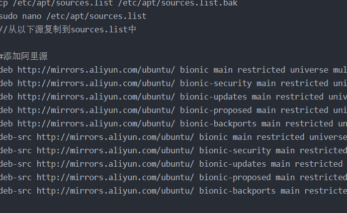

## 替换软件源为国内软件源. s7 }! K0 t! F0 E1 i
执行如下代码,nano是一个文本编辑器,可以使用gedit或vi代替。
' D1 `5 @& U+ k1 H! z" J1 ?/ X* N. A. _& x/ @5 t' L
  1. cp /etc/apt/sources.list /etc/apt/sources.list.bak
    / Y& t# D; X8 e. ~) ~: y+ _
  2. sudo nano /etc/apt/sources.list
    : j: L' G: a5 v( B- G* |
  3. //从以下源复制到sources.list中
    / Z% t! e  C1 f- R$ \- Z
  4. 3 ~5 K5 l/ J) n
  5. % h5 o5 F; j- p3 e. [" t( ?
  6. //保存上述文本,执行以下代码更新软件源9 z  c; T; W' E
  7. sudo apt-get update
    , A$ D& Z: i" W: J
  8. sudo apt-get upgrade
