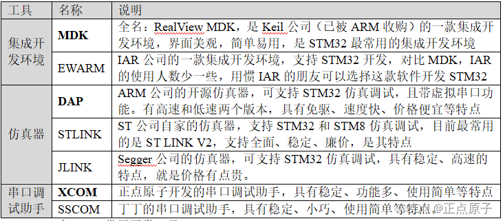

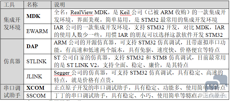

我们开发STM32需要用到一些开发工具,如:IDE、仿真器、串口调试助手等。常见的工具如表3.1.1所示:
% u7 \& u7 k; M. |+ X
9 X( ~$ d1 f* x4 y bf3b97e3ba4d4f1486d6f56218919ed7.png 7 c5 b, E4 i+ G4 e$ o- _
! a- x, k2 s4 j+ k' _4 M' X% A表3.1.1 常用开发工具
( M3 ^" x* b9 u% f大家可以根据自己的需要和喜好,选择合适的开发工具。表中加粗部分是我们推荐使用的STM32开发工具,即IDE推荐使用MDK、仿真器推荐使用DAP、串口调试助手推荐使用XCOM,接下来我们介绍这几个软件的安装。1 S0 d1 I/ v% h* Q

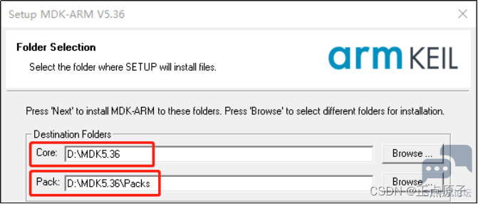

# t5 h4 Z% i# O1 d1 {MDK5的安装比较简单,具体安装步骤请参考图3.2.1的 安装过程.txt 进行安装即可,需要提醒一下大家,在选择安装路径的时候,强烈建议大家将Pack的路径和Core的路径放在一个位置,比如我们安装在D盘(都安装在:D:\MDK5.36路径下),如图3.2.2所示:3 `9 D$ W. K" O3 Z, X

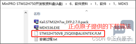

/ _5 r( b9 s# M重点提示一下:由于 STM32H750 需要用到外部 SPI FLASH 执行代码,因此需要一个下载算法(.FLM文件),可以将代码下载到外部 SPI FLASH。因此正点原子专门给大家提供了一个针对 25QXX的下载算法:STM32H750VB_25QXX@ALIENTEK.FLM,存放在A盘 6,软件资料1,软件MDK5下,见图3.2.1。' y* `2 n7 a% n9 ?( F: T

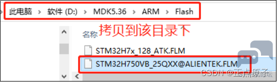

接着,我们需要这个下载算法,拷贝到D:\MDK5.36\ARM\Flash目录下,如图3.2.4 所示:- W( m5 U* K% b  i
4 n0 [1 K+ H1 Q1 j
f94559c3a5c04afcbc3238f8d9c04fa3.png ' J: W, X' p- y5 J# Z  a7 G
: ]) g7 H, I0 J6 {
图3.2.4 拷贝算法到 ARM\Flash文件夹下* x1 C& Y( a9 t( a7 }  l4 G
经上述操作,在新建工程的时候,就可以选择作为SPI FLASH下载算法,从而实现将代码下载到外部SPI FLASH。  E+ ~9 J  o6 @0 P& v

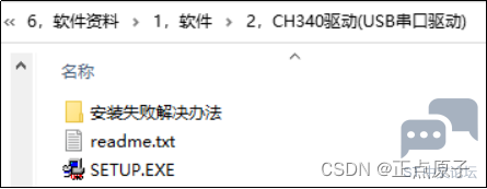

0 m; ]/ [; s8 A' Q% L安装CH340 USB虚拟串口驱动,以便我们使用电脑通过USB和STM32进行串口通信。开发板使用的USB虚拟串口芯片是CH340C,其驱动我们已经放在开发板的如下路径:A盘6,软件资料1,软件 2,CH340驱动(USB串口驱动),如图3.4.1所示:- ^: h1 m0 z, ^) }' M

5 e  g) A( G1 {& @图3.4.1 CH340驱动5 Q+ P8 N% E( @0 Y. C  r% f9 C

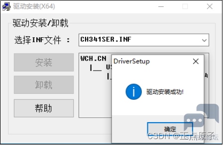

双击SETUP.EXE进行安装,安装完成后,如图3.4.2所示:
