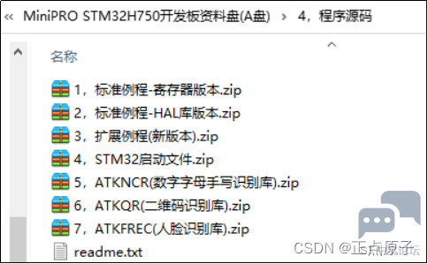

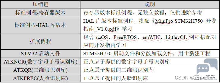

! C" b8 j7 u/ w! N 图4.1.1 正点原子MiniPRO STM32H750开发板例程源码* L9 r8 Q; Z' ?( J( c) }4 } 这7个压缩包说明如表4.1.1: " O4 {9 A( b9 a" K% `, O% h

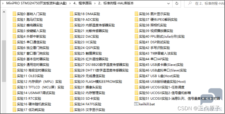

表4.1.1 源码压缩包说明 本书主要针对“标准例程-HAL库版本”源码进行讲解,所以,这里我们先解压该压缩包,得到HAL库版本的标准例程源码如图4.1.2所示:

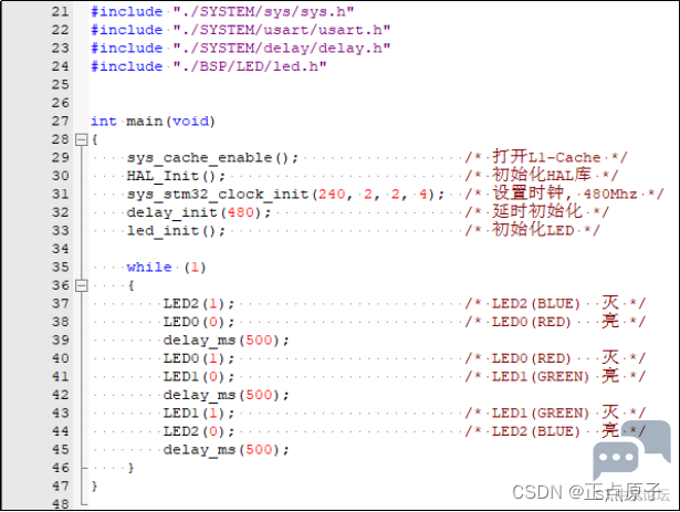

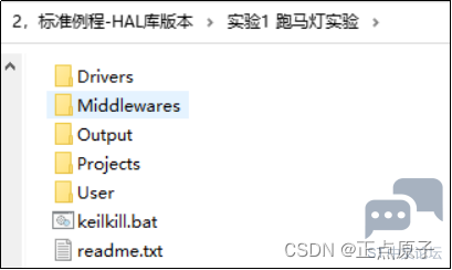

4 e3 B0 E7 y% X9 T 图4.1.2 标准例程-HAL库版本 正点原子MiniPRO STM32H750开发板总共有51个实验的标准例程,部分实验有多个例程,比如:通用定时器实验、高级定时器实验、ADC实验等,实际上我们的总例程数达到了68个。这里我们没有把实验0统计进来,因为实验0主要是新建工程等MDK使用基础教学例程。 秉着简单易懂的原则,我们选择:实验1,跑马灯实验 作为STM32入门体验,例程目录如图4.1.3所示:1 A+ ]2 x: D, R- e3 R9 q7 Y/ W7 ~- ?

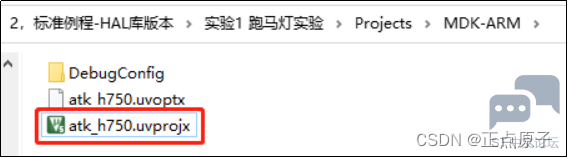

2 {% k2 p) r1 x$ _: ? 图4.1.3 跑马灯例程工程目录结构, q* y9 k8 y" x7 R9 s 工程目录下有5个文件夹,我们将在后续“新建HAL库版本MDK工程”这一章给大家详细介绍其作用(其实看文件夹名字的字面意思基本就知道是做啥用的了),这里我们不多说。例程MDK工程文件的路径为:ProjectsMDK-ARM atk_h750.uvprojx,如图4.1.4所示:

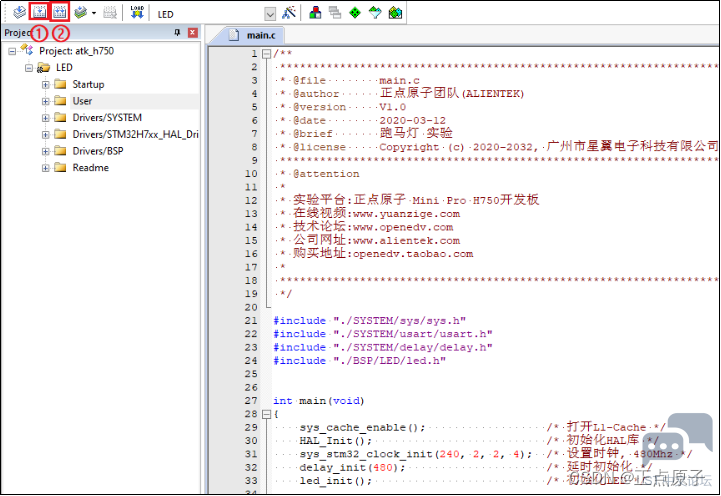

图4.1.4 跑马灯实验例程MDK工程 注意:一定要先安装MDK5(详见第三章),否则无法打开该工程文件! 双击atk_h750.uvprojx打开该工程文件,进入MDK IDE界面,如图4.1.5所示:

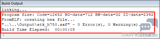

图4.1.5 MDK打开跑马灯实验例程; T1 f( V Y7 i# P, S. o0 L) } ①是编译按钮,表示编译当前工程项目文件,如果之前已经编译过了,则只会编译有改动的文件。所以一般第一次会比较耗时间,后续因为只编译改动文件,从而大大缩短了编译时间。该按钮可以通过F7快捷键进行操作。 ②是重新编译当前工程所有文件按钮,工程代码较多时全部重新编译会耗费比较多的时间,建议少用。 按①处的按钮,编译当前项目,在编译完成后,可以看到如图4.1.6所示的编译提示信息: , x( ~9 ^4 z0 q; d# [% L4 f

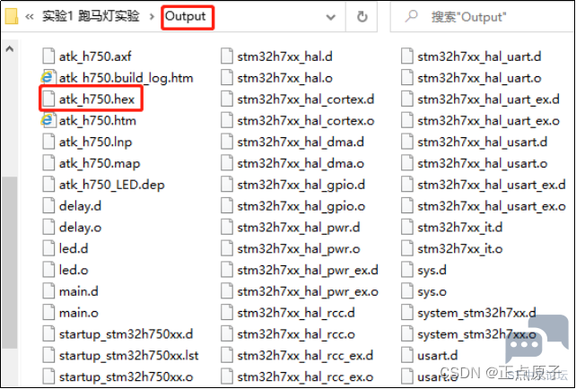

g" W- s' A6 F$ `# P1 A* A 图4.1.6 编译提示信息 图中: Code:表示代码大小,占用12652字节。! k4 _* ~* f& F( s3 Q Z! c RO-Data:表示只读数据所占的空间大小,一般是指const修饰的数据大小。2 p+ s# n" Q7 @. g0 K9 f. u" b RW-Data:表示有初值(且非0)的可读写数据所占的空间大小,它同时占用FLASH(存放其初始值)和RAM空间。# j( {- t8 b' B2 | ZI-Data:表示初始化为0的可读写数据所占空间大小,它只占用RAM空间。 因此图4.1.6的提示信息表示:代码总大小(Porgram Size)为:FLASH占用13396字节(Code + RO + RW),SRAM占用2424字节(RW + ZI);成功创建了Hex文件(可执行文件,放在Output目录下);编译0错误,0警告;编译耗时5秒钟。 编译完成以后,会生成Hex可执行文件,默认输出在Output文件夹下,如图4.1.7所示:' u! t$ n2 e3 I/ u- }6 Q
0 \+ j C$ o6 c$ Q$ p) [ 图4.1.7 Hex可执行文件 注意:必须编译成功,才会生成Hex可执行文件,否则是不会有这个文件的 !!9 z& k/ p9 X3 {4 `/ W' s/ K# { Output文件夹下除了.hex文件还有很多其他文件(.axf、.htm、.dep、.lnp、.o、.d、.lst等),这些文件是编译过程所产生的中间文件,我们将在后续的.map文件分析给大家详细介绍这些文件的作用。至此,例程编译完成。其他实验例程,大家可以用同样的方法进行编译。7 W# r! h! {& x' n; T1 t5 x! F( P* I 4.2 STM32H7程序下载方法介绍) P' w" ]8 v n$ O5 C! G" b STM32H7的程序下载有多种方法:USB、串口、JTAG、SWD 等,这几种方式,都可以用来给 STM32H7下载代码。由于 STM32H7 暂时没有比较好的串口下载软件,因此,我们强烈推荐大家购买一个仿真器(如DAP、ST LINK、JLINK等),可以极大的方便学习和开发。下面重点介绍JTAG和SWD两种通信接口,具体如下表所示:5 O8 w! j I7 f! D& I @/ P 4 E1 ^1 ?# V1 H

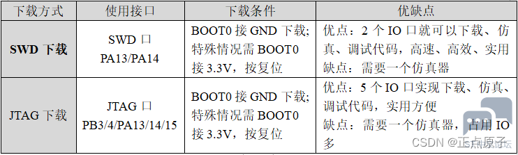

' k) n; Q X1 G5 t 表4.2.1 JTAG和SWD下载方式对比% ?( K6 \6 e. U* E( {' j 4.3 使用DAP下载与调试程序 上一节我们主要介绍了JTAG和SWD两种通信接口,以及提到了三种仿真器,本节我们将给大家介绍如何使用仿真器给STM32下载代码,并调试代码。/ v! d* T* k5 U2 F, `4 P. g 这里我们以DAP仿真器为例给大家进行讲解,如果你用的是其他仿真器,基本上也是一样的用法,只是选择仿真器的时候,选择对应的型号即可。- O& H6 h [( A DAP与开发板连接如图4.3.1所示:, c" a& S/ v4 N. Q% X& T y

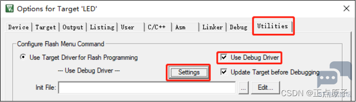

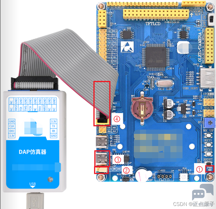

! u! X9 G: {( e: x* | 图4.3.1 DAP与开发板连接; @$ o4 r& H( V2 k5 x0 A F2 @ ①确保开发板已经正常供电,蓝色电源灯常亮。 ②B0接GND。$ M* n' j2 J' U ③开发板USB供电。 ④ DAP通过20P排线连接开发板,另一端则连接到电脑,仿真器指示灯蓝灯常亮为正常。3 d2 F1 k( c* l) | t 4.3.1 使用DAP下载程序 在4.1节的跑马灯例程MDK IDE界面下,点击按钮,打开Options for Target选项卡,在Debug栏选择仿真工具为use:ST-Link Debugger,如图4.3.1.1所示:5 v7 J0 [: @8 M4 X% Z; a 3 X3 V' b; @$ `

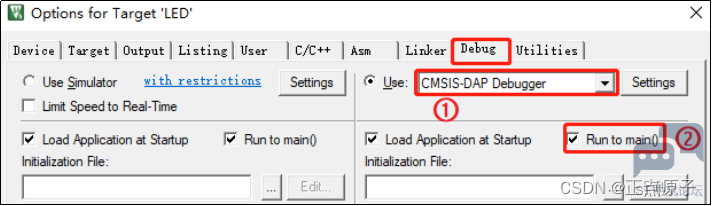

0 B9 \7 U: g P" k5 K) e 图4.3.1.1 Debug选项卡设置( a2 [. E2 _' P: f/ E ①选择使用CMSIS-DAP Debugger仿真器仿真调试代码。如果你使用的是其他仿真器,比如STLINK、JLINK等,请在这里选择对应的仿真器型号。. v7 {; \( T$ [* P- d8 q& F ②该选项选中后,只要点击仿真就会直接运行到main函数,如果没选择这个选项,则会先执行startup_stm32h750xx.s文件的Reset_Handler,再跳到main函数。8 D; F$ ]( O8 s* r( s1 q5 F+ h 然后我们点击Settings,设置DAP的一些参数,如图4.3.1.2所示: ! X& n) l: X2 d: \9 C8 |5 H- X6 R2 a

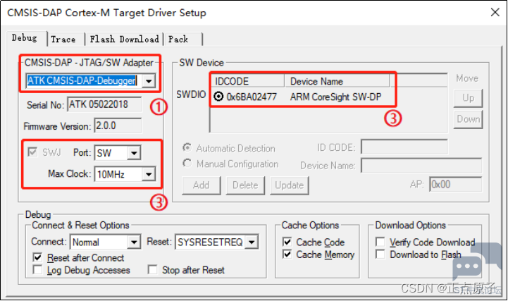

图4.3.1.2 DAP仿真器参数设置2 f/ q* q1 J( Q( h& F/ H9 P ①表示MDK找到了ATK CMSIS-DAP仿真器,如果这里显示为空,则表示没有仿真器被找到,请检查你的电脑是否接了仿真器?并安装了对应的驱动? ②设置接口方式,这里选择SW(比JTAG省IO),通信速度设置为10Mhz(实际上大概只有4M的速度,MDK会自动匹配)。 ③表示MDK通过仿真器的SW接口找到了目标芯片,ID为:0x6BA02477。如果这里显示:No target connected,则表示没找到任何器件,请检查仿真器和开发板连接是否正常?开发板是否供电了? 其他部分使用默认设置,设置完成以后单击“确定”按钮,完成此部分设置,接下来我们还需要在Utilities选项卡里面设置下载时的目标编程器,如图4.3.1.3所示:

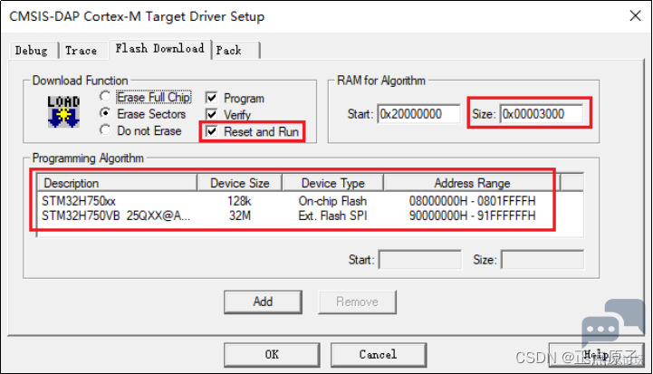

图4.3.1.3 FLASH编程器选择 上图中,我们直接勾选Use Debug Driver,即和调试一样,选择DAP来给目标器件的FLASH编程,然后点击Settings,进入FLASH算法设置,设置如图4.3.1.4所示:% V/ G @/ U. g& i- C4 P: i7 Y & b4 W4 S1 D) N# l' w+ l

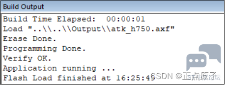

图4.3.1.4 FLASH算法设置 这里MDK5会根据我们新建工程时选择的目标器件,自动设置flash算法。我们使用的是STM32H750VBT6,FLASH容量为128K字节,所以Programming Algorithm里面默认会有128K的STM32H750xx内部Flash下载算法。# n1 d4 g8 Z9 W: j! B' [) A 由于我们的工程还有一部分代码是存放在外部 SPI FLASH 的(后面会详细讲解),因此需要添加外部 SPI FLASH 的下载算法,即 3.2小节提到的下载算法。另外,如果这里没有外部SPI Flash下载算法STM32H750VB_25QXX@ALIENTEK.FLM,大家可以点击Add按钮,自行添加即可(注意,必须先将该算法拷贝到MDK安装路径ARMFlash文件夹下,否则是无法选择该算法的!,参见图3.2.4!)。添加好算法后,设置算法使用的 RAM 地址和大小,这里设置的起始地址为:0X2000 0000(DTCM),大小为:0X3000。必须按这个大小设置,否则下载会出错(无法加载算法)。 最后,选中Reset and Run选项,以实现在编程后自动运行,其他默认设置即可。 在设置完之后,点击“确定”,然后再点击“OK”,回到IDE界面,编译(可按F7快捷键)一下工程,编译完成以后(0错误,0警告),我们按(快捷键:F8)这个按钮,就可以将代码通过仿真器下载到开发板上,在IDE下方的Build Output窗口就会提示相关信息,如图4.3.1.5所示:$ Q+ j% u7 p$ W: L - e) q6 l( G3 J. P* |) l
, U. m# }! K1 T1 @, J d8 c 图4.3.1.5 仿真器下载代码% K( d( Y2 X) E2 O/ K 下载完后,可以看到LED0、LED1和LED2交替闪烁了,说明代码下载成功。 4.3.2 使用DAP仿真调试程序 在正常编译完例程以后(0错误,0警告),点击: (开始/停止仿真按钮),开始仿真(如果开发板的代码没被更新过,则会先更新代码(即下载代码),再仿真),如图4.3.2.1所示:

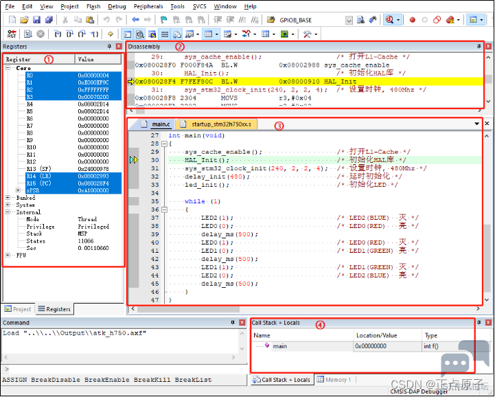

图4.3.2.1 开始仿真 ①Register:寄存器窗口,显示了Cortex M7内核寄存器R0R15的值,还显示了内部的线程模式(处理者模式、线程模式)及特权级别(用户级、特权级),并且还显示了当前程序的运行时间(Sec),该选项卡一般用于查看程序运行时间,或者比较高级的bug查找(涉及到分析R0R14数据是否异常了)。/ o' o% Z* h% P6 x4 }# @- g ②Disassembly:反汇编窗口,将C语言代码和汇编对比显示(指令存放地址,指令代码,指令,具体操作),方便从汇编级别查看程序运行状态,同样也属于比较高级别的bug查找。 ③代码窗口,在左侧有黄绿色三角形,黄色的三角形表示将要执行的代码,绿色的三角形表示当前光标所在代码(C代码 或 当前汇编行代码对应的C代码)。一般情况下,这两个三角形是同步的,只有在点击光标查看代码的时候,才可能不同步。; Q4 a* S) g9 ^ ④Call Stack + Locals:调用关系&局部变量窗口,通过该窗口可以查看函数调用关系,以及函数的局部变量,在仿真调试的时候,是非常有用的。 开始仿真的默认窗口,我们就给大家介绍这几个,实际上还有一些其他的窗口,比如Watch、Memory、外设寄存器等也是很常用的,可以根据实际使用选择调用合适的窗口来查看对应的数据。% w- u$ c. L3 [ 图4.3.2.1中,还有一个很重要的工具条:Debug工具条,其内容和作用如图4.3.2.2所示:, N9 z7 k& `! l; u/ z + a, k" F: `1 g3 o+ X

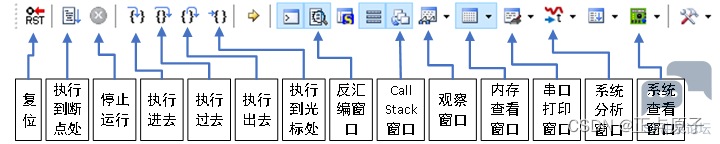

图4.3.2.2 Debug工具条 复位:其功能等同于硬件上按复位按钮。相当于实现了一次硬复位。按下该按钮之后,代码会重新从头开始执行。' g. i: }& ]6 t3 B" T: T8 f 执行到断点处:该按钮用来快速执行到断点处,有时候你并不需要观看每步是怎么执行的,而是想快速的执行到程序的某个地方看结果,这个按钮就可以实现这样的功能,前提是你在查看的地方设置了断点。! B8 n c l. U5 N* Z 停止运行:此按钮在程序一直执行的时候会变为有效,通过按该按钮,就可以使程序停止下来,进入到单步调试状态。4 j) Q4 G# R/ U) a 执行进去:该按钮用来实现执行到某个函数里面去的功能,在没有函数的情况下,是等同于执行过去按钮的。 执行过去:在碰到有函数的地方,通过该按钮就可以单步执行过这个函数,而不进入这个函数单步执行。 执行出去:该按钮是在进入了函数单步调试的时候,有时候可能不必再执行该函数的剩余部分了,通过该按钮就可以一步执行完该函数的余部分,并跳出函数,回到函数被调用的位置。 执行到光标处:该按钮可以迅速的使程序运行到光标处,其实是挺像执行到断点处按钮功能,但是两者是有区别的,断点可以有多个,但是光标所在处只有一个。 反汇编窗口:通过该按钮,就可以查看汇编代码,这对分析程序很有用。 Call STACK窗口:通过该按钮,显示调用关系&局部变量窗口,显示当前函数的调用关系和局部变量,方便查看,对分析程序非常有用。 观察窗口:MDK5提供2个观察窗口(下拉选择),该按钮按下,会弹出一个显示变量的窗口,输入你所想要观察的变量/表达式,即可查看其值,是很常用的一个调试窗口。* a2 t& V( K+ a' |* k 内存查看窗口:MDK5提供4个内存查看窗口(下拉选择),该按钮按下,会弹出一个内存查看窗口,可以在里面输入你要查看的内存地址,然后观察这一片内存的变化情况。是很常用的一个调试窗口3 I+ V4 h0 Z" u |* M% d; m1 X 串口打印窗口:MDK5提供4个串口打印窗口(下拉选择),该按钮按下,会弹出一个类似串口调试助手界面的窗口,用来显示从串口打印出来的内容。/ L! E3 ^' v5 W8 {5 E# Y 系统分析窗口:该图标下面有6个选项(下拉选择),我们一般用第一个,也就是逻辑分析窗口(Logic Analyzer),点击即可调出该窗口,通过SETUP按钮新建一些IO口,就可以观察这些IO口的电平变化情况,以多种形式显示出来,比较直观。 系统查看窗口:该按钮可以提供各种外设寄存器的查看窗口(通过下拉选择),选择对应外设,即可调出该外设的相关寄存器表,并显示这些寄存器的值,方便查看设置的是否正确。 Debug工具条上的其他几个按钮用的比较少,我们这里就不介绍了。以上介绍的是比较常用的,当然也不是每次都用得着这么多,具体看你程序调试的时候有没有必要观看这些东西,来决定要不要看。 我们在图4.3.2.1的基础上:关闭反汇编窗口(Disassembly)、添加观察窗口1(Watch1)。然后调节一下窗口位置,然后将全局变量:g_fac_us (在delay.c里面定义)加入Watch1窗口(方法:双击Enter expression添加/直接拖动变量t到Watch1窗口即可),如图4.3.2.3所示:

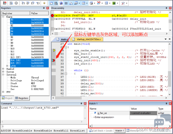

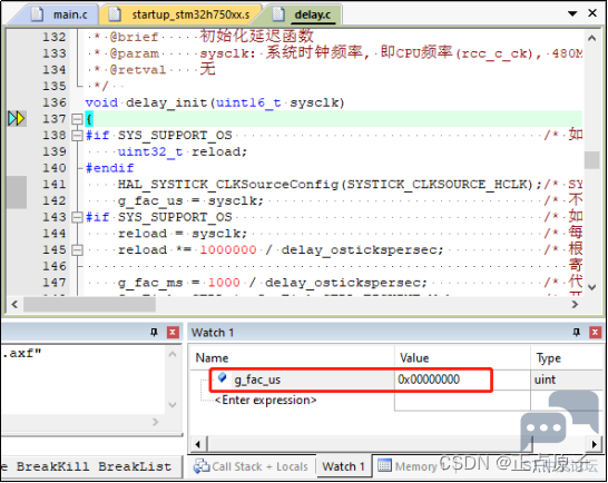

' T6 b- g5 S2 W/ U! J 图4.3.2.3 开始仿真 此时可以看到Watch1窗口的g_fac_us的值提示:无法计算,我们把鼠标光标放在第32行左侧的灰色区域,然后按下鼠标左键,即可放置一个断点(红色的实心点,也可以通过鼠标右键弹出菜单来加入),这样就在delay_init函数处放置一个断点,然后点击:,执行到该断点处,然后再点击:,执行进入delay_init函数,如图4.3.2.4所示:5 O- c8 z% c! Y) P
图4.3.2.4 执行进入delay_init函数$ |8 ^! ?( F- o* r [. g$ a 此时,可以看到g_fac_us的值已经显示出来了,默认是0(全局变量如果没有赋初值,一般默认都是0),然后继续单击:,单步运行代码到g_fac_us = sysclk; 这一行,再把鼠标光标放在sysclk上停留一会,就可以看到MDK自动提示sysclk(delay_init的输入参数)的值为:0X01E0,即480,如图4.3.2.5所示: $ z& q7 t) k) _( G: m( r

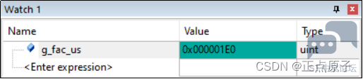

' ?9 F5 s* m6 R ~/ Z 图4.3.2.5 单步运行到g_fac_us赋值8 L! d. c H" q+ e( |8 m# h 然后再单步执行过去这一行,就可以在Watch1窗口中看到g_fac_us的值变成0X01E0了,如图4.3.2.6所示:+ N2 S6 o }( Q' w# f2 C3 V

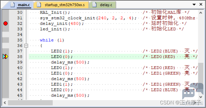

图4.3.2.6 Watch1窗口观看g_fac_us的值 由此可知,某些全局变量,我们在程序还没运行到其所在文件的时候,MDK仿真时可能不会显示其值(如提示:cannot evaluate),当我们运行到其所在文件,并实际使用到的时候,此时就会显示其值出来了!4 {9 t/ |8 @6 l! @9 K w 然后,我们再回到main.c,在第一个LED0(0)处放置一个断点,运行到断点处,如图4.3.2.7所示: 8 U3 \% f. B2 [4 A
! \* B2 P/ W* i6 Q1 P 图4.3.2.7 运行到LED0(0)代码处; [6 u% {, r1 H# p- R/ Z+ R5 S 此时,我们点击:,执行过这一行代码,就可以看到开发板上的LED0(红灯)亮起来了,以此继续点击,依次可以看到:LED0灭LED1亮 LED1灭 LED2亮 LED2灭 LED0亮……,一直循环。这样如果全速运行,就可以看到LED0、LED1和LED2交替闪烁。8 @/ Z% a9 j- Y" Y3 \- n! o8 @. n4 [1 N 最后,我们在delay.c文件的delay_us函数,第五行处设置一个断点,然后运行到断点处,如图4.3.2.8所示: ; ~* _3 r+ f8 Q$ t0 k/ H/ P' [

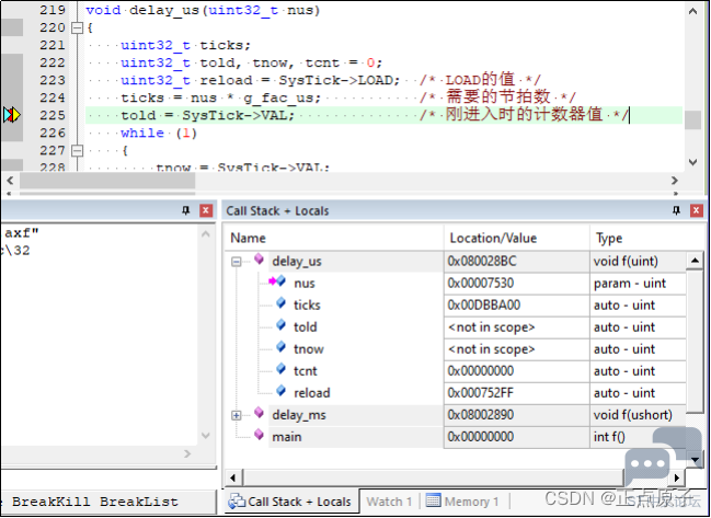

# Z8 }( f6 ]) R6 ]6 k+ J7 {( J 图4.3.2.8 查看函数调用关系及局部变量 此时,我们可以从Call Stack + Locals窗口看到函数的调用关系,其原则是:从下往上看,即下一个函数调用了上一个函数,因此,其关系为:main函数调用了delay_ms函数,然后delay_ms函数调用了delay_us函数。这样在一些复杂的代码里面(尤其是第三方代码),可以很容易捋出函数调用关系并查看其局部变量的值,有助于我们分析代码解决问题。 关于DAP的仿真调试,我们暂时就讲这么多。# O1 K& u# E. Z$ c 0 i" k+ s5 B' Z% p, K: @ 4.3.3 仿真调试注意事项 1、由于MDK5.23以后对中文支持不是很好,具体现象是:在仿真的时候,当有断点未清除时点击结束仿真,会出现如图4.3.3.1所示的报错:9 R- U2 N+ s/ I" F9 \' w 7 `' w8 Q5 }2 Z7 ^ G; {

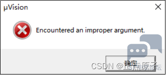

图4.3.3.1 仿真结束时报错!( ^5 ?% y: z- b 此时我们点击确定,是无法关闭MDK的,只能到电脑的任务管理器里面强制结束MDK,才可以将其关闭,比较麻烦。) q' ~% b6 K* ` e 该错误就是由于MDK5.23以后的版本对中文支持不太好导致的,这里提供2个解决办法:a,仿真结束前将所有设置的断点都清除掉,可以使用File工具栏的:按钮,快速清除当前工程的所有断点,然后再结束仿真,就不会报错;b,将工程路径改浅,并改成全英文路径(比如,将源码拷贝到:E盘Source Code文件夹下。注意:例程名字一般可以不用改英文,因为只要整个路径不超过10个汉字,一般就不会报错了,如果还报错就再减少汉字数量)。通过这两个方法,可以避免仿真结束报错的问题。我们推荐大家使用第二种方法,因为这样就不用每次都全部清除所有断点,下回仿真又得重设的麻烦。 2、关于STM32软件仿真,老版本的教程,我们给大家介绍过如何使用MDK进行STM32软件仿真,由于其限制较多(只支持部分F1型号),而且仿真器越来越便宜,硬件仿真更符合实际调试需求,调试效果更好。所以后续我们只介绍硬件仿真,不再推荐大家使用软件仿真了! 3、仿真调试找bug是一个软件工程师必备的基本技能。MDK提供了很多工具和窗口来辅助我们找问题,只要多使用,多练习,肯定就可以把仿真调试学好。这对我们后续的独立开发项目,非常有帮助。因此极力推荐大家多练习使用仿真器查找代码bug,学会这个基本技能。 4、调试代码不要浅尝辄止,要想尽办法找问题,具体的思路:先根据代码运行的实际现象分析问题,确定最可能出问题的地方,然后在相应的位置放置断点,查看变量,查看寄存器,分析运行状态和预期结果是否一致?从而找到问题原因,解决bug。特别提醒:一定不要浅尝辄止,很多朋友只跟踪到最上一级函数,就说死机了,不会跟踪进去找问题!所以一定要一层层进入各种函数,越是底层(甚至汇编级别),越好找到问题原因。- D5 ]# ]6 [3 e% L- a% | * D7 I' y4 Z" `4 ` 4.4 MDK5使用技巧6 B! T8 z& m2 j4 N 本节,我们将向大家介绍MDK5软件的一些使用技巧,这些技巧在代码编辑和编写方面会非常有用,希望大家好好掌握,最好实际操作一下,加深印象。 4.4.1 文本美化; M% O' q. ^ \. ?* U5 `2 g4 B 文本美化,主要是设置一些关键字、注释、数字等的颜色和字体。如果你刚装MDK,没进行字体颜色配置,你的界面效果如图4.4.1.1所示:# l4 ~" ~2 E" u" z$ G: r

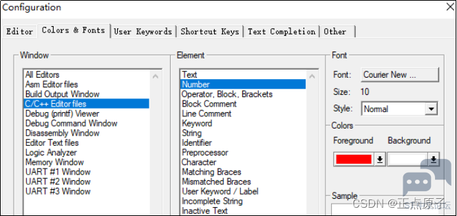

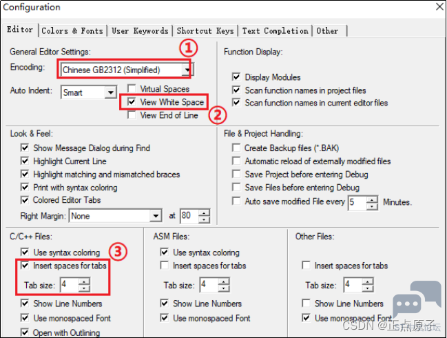

图4.4.1.1 MDK默认配色效果* A/ I/ t9 |! K- f, l 上图是MDK默认的设置,可以看到其中的关键字和注释等字体的颜色不是很漂亮,而MDK提供了我们自定义字体颜色的功能。我们可以在工具条上点击 (配置对话框)弹出如图4.4.1.2所示界面:/ z( y4 v; z1 F$ U $ K8 n( Y$ p- j" v

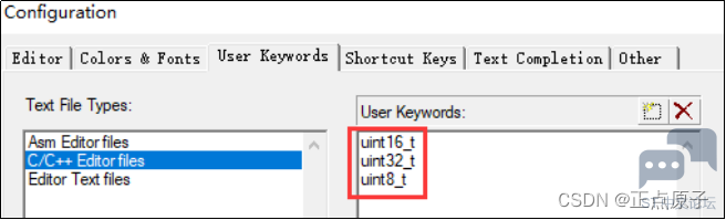

图4.4.1.2置对话框 ①设置代码编辑器字体使用:Chinese GB2312(Simplified),以更好的支持中文。 ②设置编辑器的空格可见:View White Space,所有空格使用“.”替代,TAB使用“”替代,这样可以方便我们对代码进行对齐操作。同时,我们推荐所有的对齐都用空格来替代,这样在不同软件之间查看源代码,就不会引起由于TAB键大小不一样导致代码不对齐的问题,方便使用不同软件查看和编辑代码。 ③设置C/C++文件,TAB键的大小为4个字符,且字符使用空格替代(Insert spaces for tabs)。这样我们在使用TAB键进行代码对齐操作的时候,都会用空格替代,保证不同软件使用代码都可以对齐。 然后,选择:Colors & Fonts选项卡,在该选项卡内,我们就可以设置自己的代码的字体和颜色了。由于我们使用的是C语言,故在Window下面选择:C/C++ Editor Files在右边就可以看到相应的元素了。如图4.4.1.3示: # S6 ^' F( j# K& b
图4.4.1.3 Colors & Fonts选项卡 然后点击各个元素(Element)修改为你喜欢的颜色(注意双击,且有时候可能需要设置多次才生效,MDK的bug),当然也可以在Font栏设置你字体的类型,以及字体的大小等。: \" D+ G( x& @# N+ D! N9 S 然后,点击User Keywords选项卡,设置用户定义关键字,以便用户自定义关键字也显示对应的颜色(对应图4.4.1.3中的User Keyword/Lable颜色)。在User Keywords选项卡对话框下面输入你自己定义的关键字,如图4.4.1.4示:: o( l+ `, N' f: Q, g
; _2 F2 }7 `7 k& G. W: d 图4.4.1.4 用户自定义关键字 这里我们设置了uint8_t、uint16_t和uint32_t等三个用户自定义关键字,相当于unsigned char、unsigned short和unsigned int。如果你还有其他自定义关键字,在这里添加即可。设置成之后,点击OK,就可以在主界面看到你所修改后的结果,例如我修改后的代码显示效果如图4.4.1.5示: / \' V `8 ^4 } E. V

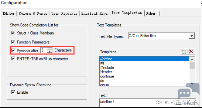

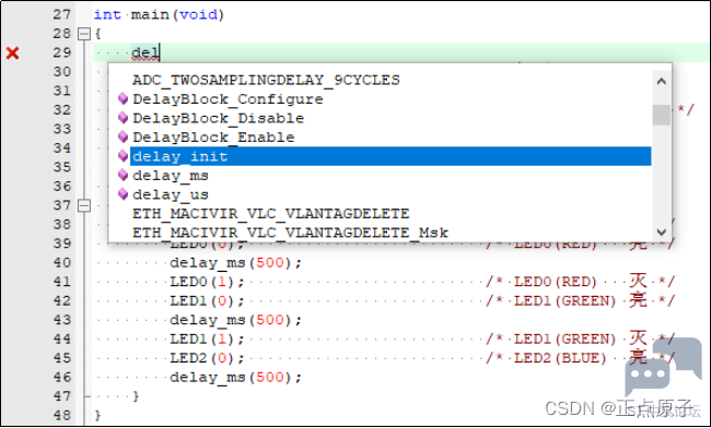

图4.4.2.1 Text Completion选项卡设置8 ]; F2 g6 F+ ~, |$ ^, w+ U; v Strut / Class Members,用于开启结构体/类成员提示功能。 Function Parameters,用于开启函数参数提示功能。. ~. H$ d7 U& p- G! Q- U9 v Symbols after xx characters,用于开启代码提示功能,即在输入多少个字符以后,提示匹配的内容(比如函数名字、结构体名字、变量名字等),这里默认设置3个字符以后,就开始提示。如图4.4.2.2所示:
图4.4.2.2 代码提示# z5 w5 Q- p* o: D( Y# W/ _ ENTER/TAB as fill-up character,使用回车和TAB键填充字符。 Dynamic Syntax Checking,则用于开启动态语法检测,比如编写的代码存在语法错误的时候,会在对应行前面出现图标,如出现警告,则会出现图标,将鼠标光标放图标上面,则会提示产生的错误/警告的原因,如图4.4.2.3所示:

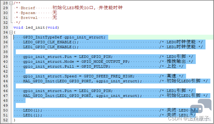

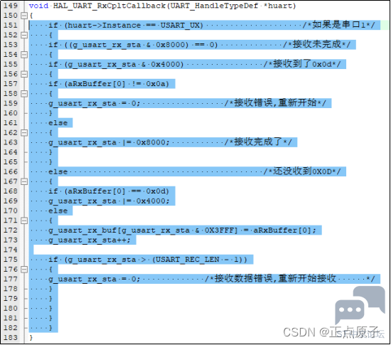

' O A0 |5 [" ^' K 图4.4.3.1 头大的代码! m, T$ @/ E5 D 上图的代码很不规范,这还只是短短的30来行代码,如果你的代码有几千行,全部是这个样子,不头大才怪。这时我们就可以通过TAB键的妙用来快速修改为比较规范的代码格式。: v1 K% Z: {0 A# ?2 ]" T 选中一块然后按TAB键,你可以看到整块代码都跟着右移了一定距离,如图4.4.3.2所示:5 Q1 i) x& N& g% ?1 V - X0 R& x2 B0 [9 U: D! w
图4.4.3.2 代码整体偏移 接下来我们就是要多选几次,然后多按几次TAB键就可以达到迅速使代码规范化的目的,最终效果如图4.4.3.3所示. l& J+ }0 k" F2 V8 O% f& _; B

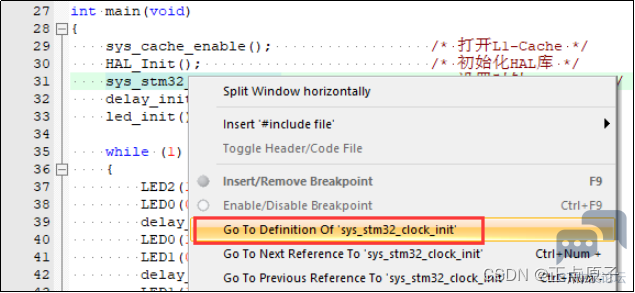

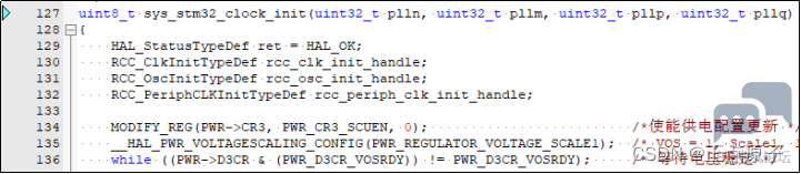

; X( R+ {% P' p9 s 图4.4.3.3 修改后的代码' N4 `1 p& `9 {3 H* L( g 图4.4.3.3中的代码相对于图4.4.3.1中的要好看多了,经过这样的整理之后,整个代码一下就变得有条理多了,看起来很舒服。: p5 s+ ?; `/ z, k1 d6 Q" o: T 7 r0 E$ j# Y: X; ]* _0 X& y 2. 快速定位函数/变量被定义的地方9 i: b/ _3 y( u- `9 I, _5 h3 f; P 上一节,我们介绍了TAB键的功能,接下来我们介绍一下如何快速查看一个函数或者变量所定义的地方。 大家在调试代码或编写代码的时候,一定有想看看某个函数是在那个地方定义的,具体里面的内容是怎么样的,也可能想看看某个变量或数组是在哪个地方定义的等。尤其在调试代码或者看别人代码的时候,如果编译器没有快速定位的功能的时候,你只能慢慢的自己找,代码量比较少还好,如果代码量一大,那就郁闷了,有时候要花很久的时间来找这个函数到底在哪里。型号MDK提供了这样的快速定位的功能。只要你把光标放到这个函数/变量(xxx)的上面(xxx为你想要查看的函数或变量的名字),然后右键,弹出如图4.4.3.4所示的菜单栏 :1 @* \% u2 i/ m! k. R
+ w" c2 V( J4 J3 ^/ q 图4.4.3.4 快速定位 在图4.4.3.4中,我们找到Go to Definition Of‘sys_stm32_clock_init’ 这个地方,然后单击左键就可以快速跳到sys_stm32_clock_init函数的定义处(注意要先在Options for Target的Output选项卡里面勾选Browse Information选项,再编译,再定位,否则无法定位!)。如图4.4.3.5所示: 6 p; H: B. d+ U; j
图4.4.3.5 定位结果 对于变量,我们也可以按这样的操作快速来定位这个变量被定义的地方,大大缩短了你查找代码的时间。6 t8 T1 y' D( P 很多时候,我们利用Go to Definition看完函数/变量的定义后,又想返回之前的代码继续看,此时我们可以通过IDE上的按钮(Back to previous position)快速的返回之前的位置,这个按钮非常好用!3 @# j: b9 G6 K! B$ [ 0 a1 C9 U) R0 H9 U/ w1 m$ K 3. 快速注释与快速消注释 接下来,我们介绍一下快速注释与快速消注释的方法。在调试代码的时候,你可能会想注释某一片的代码,来看看执行的情况,MDK提供了这样的快速注释/消注释块代码的功能。也是通过右键实现的。这个操作比较简单,就是先选中你要注释的代码区,然后右键,选择AdvancedComment Selection就可以了。: I) k" s, U6 [8 U5 B# u4 v 以led_init函数为例,比如我要注释掉下图中所选中区域的代码,如图4.4.3.6所示:

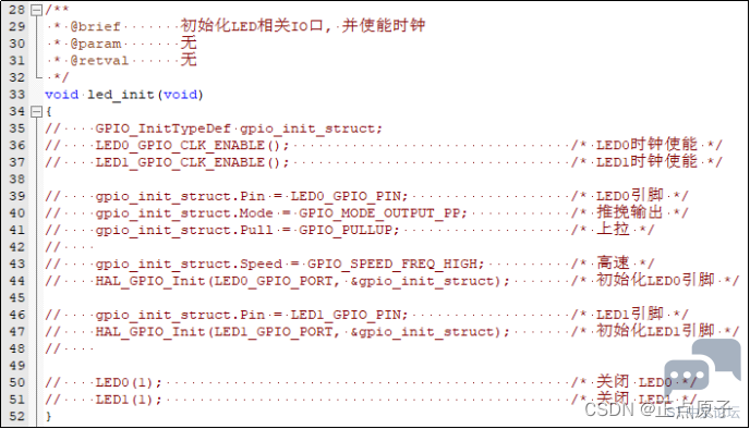

图4.4.3.6 选中要注释的区域: g5 N5 i9 G; f S6 ^ 我们只要在选中了之后,选择右键,再选择AdvancedComment Selection就可以把这段代码注释掉了。执行这个操作以后的结果如图4.4.3.7所示:3 `; U. a0 X5 ]6 d$ L' c I

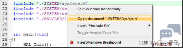

图4.4.3.7 注释完毕/ x3 ^- [% Z- s8 s4 d q 这样就快速的注释掉了一片代码,而在某些时候,我们又希望这段注释的代码能快速的取消注释,MDK也提供了这个功能。与注释类似,先选中被注释掉的地方,然后通过右键Advanced,不过这里选择的是Uncomment Selection。 4.4.4 其他小技巧3 E! T! M/ @( s& n, m u 除了前面介绍的几个比较常用的技巧,这里还介绍几个其他的小技巧,希望能让你的代码编写如虎添翼。 第一个是快速打开头文件。在将光标放到要打开的引用头文件上,然后右键选择Open Document“XXX”,就可以快速打开这个文件了(XXX是你要打开的头文件名字)。如图4.4.4.1所示: $ n& O- D6 z) s% \& f* `

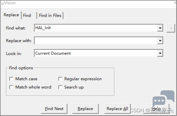

图4.4.4.1 快速打开头文件 8 W; J. m2 I7 p O6 t7 V 第二个小技巧是查找替换功能。这个和WORD等很多文档操作的替换功能是差不多的,在MDK里面查找替换的快捷键是“CTRL+H”,只要你按下该按钮就会调出如图4.4.4.2所示界面:( X' ?+ A8 Z. ?1 E! r- P1 M1 C

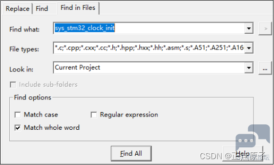

图4.4.4.2 替换文本 这个替换的功能在有的时候是很有用的,它的用法与其他编辑工具或编译器的差不多,相信各位都不陌生了,这里就不啰嗦了。 第三个小技巧是跨文件查找功能,先双击你要找的函数/变量名(这里以系统时钟初始化函数:sys_stm32_clock_init为例),然后再点击IDE上面的,弹出如图4.4.4.3所示对话框:

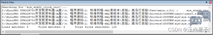

图4.4.4.3 跨文件查找' J; [" x( j" i 点击Find All,MDK就会帮你找出所有含有sys_stm32_clock_init字段的文件并列出其所在位置,如图4.4.4.4所示:
& G |( ~1 O; D0 I2 d 图4.4.4.4 查找结果 该方法可以很方便的查找各种函数/变量,而且可以限定搜索范围(比如只查找.c文件和.h文件等),是非常实用的一个技巧。" A. e/ | c4 d' x" K% U7 V5 j ———————————————— 版权声明:正点原子 |
