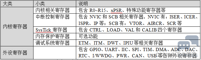

图5.1.7.1 输出结果5 u* Q0 b' d+ p& I" X5 }+ B p_num:是uint8_t类型指针,指向temp变量的地址,其值等于temp变量的地址。 *p_num:取p_num指向的地址所存储的值,即temp的值。5 l- V9 b# n/ J { &p_num:取p_num指针的地址,即指针自身的地址。4 e3 P u4 f5 G& d, m6 E 以上,就是指针的简单使用和基本概念说明,指针的详细知识和使用范例大家可以百度学习,网上有非常多的资料可供参考。指针是C语言的精髓,在后续的代码中我们将会大量用到各种指针,大家务必好好学习和了解指针的使用。/ ?2 k& y$ T, x) }2 u 5.2 寄存器基础知识1 `+ y9 }( B" R4 a, Y% O9 V 寄存器(Register)是单片机内部一种特殊的内存,它可以实现对单片机各个功能的控制,简单的来说可以把寄存器当成一些控制开关,控制包括内核及外设的各种状态。所以无论是51单片机还是STM32,都需要用寄存器来实现各种控制,以完成不同的功能。 由于寄存器资源非常宝贵,一般都是一个位或者几个位控制一个功能,对于STM32来说,其寄存器是32位的,一个32位的寄存器,可能会有32个控制功能,相当于32个开关,由于STM32的复杂性,它内部有几百个寄存器,所以整体来说STM32的寄存器还是比较复杂的。不过,我们不要被其吓到了,实际上STM32是由于内部有很多外设,所以导致寄存器很多,实际上我们把它分好类,每个外设也就那么几个或者几十个寄存器,学起来就不难了。 从大方向来区分,STM32寄存器分为两类,如表5.2.1所示:
表5.2.1 STM32寄存器分类 其中,内核寄存器,我们一般只需要关心中断控制寄存器和SysTick寄存器即可,其他三大类,我们一般很少直接接触。而外设寄存器,则是学到哪个外设,就了解哪个外设相关寄存器即可,所以整体来说,我们需要关心的寄存器并不是很多,而且很多都是有共性的,比如STM32H750VBT6有17个定时器,我们只需要学习了其中一个的相关寄存器,其他16个基本都是一样。 说了这么多,给大家举个简单的例子,我们知道寄存器的本质是一个特殊的内存,对于STM32来说,以GPIOB的ODR寄存器为例,其寄存器地址为:0X58020414,所以我们对齐赋值可以写成: *(unsigned int *))(0X58020414) = 0XFFFF;6 c" p [- S3 T- t" \+ | 这样我们就完成了对GPIOB->ODR寄存器的赋值,全部0XFFF,表示GPIOB所有IO口(16个IO口)都输出高电平。对于我们来说,0X58020414就是一个寄存器的特殊地址,至于它是怎么来的,我们后续再给大家介绍。 虽然上面的代码实现了我们需要的功能,但是从实用的角度来说,这么写肯定是不好的,可读性极差,可维护性也很差,所以一般我们使用结构体来访问,比如改写成这样:3 b* T, \0 l; A% g( U9 R GPIOB->ODR = 0XFFFF;/ r8 m" |7 f% M' a* K 这样可读性就比之前的代码好多了,可维护性也相对好一点。至于GPIOB结构体怎么来的,我们也会在后续给大家介绍。; s% u/ P! D H" j 5.3 STM32H750系统架构 STM32H750是ST公司基于ARM授权Cortex M7内核而设计的一款芯片,而Cortex M内核使用的是ARM v7-M架构,是为了替代老旧的单片机而量身定做的一个内核,具有低成本、低功耗、实时性好、中断响应快、处理效率高等特点。 5.3.1 Cortex M7内核 & 芯片/ P/ \) q$ v0 }( C ARM公司提供内核(如Cortex M7,简称CM7,下同)授权,完整的MCU还需要很多其他组件。芯片公司(ST、NXP、TI、GD、华大等)在得到CM7内核授权后,就可以把CM7内核用在自己的硅片设计中,添加:存储器,外设,I/O 以及其它功能块。不同厂家设计出的单片机会有不同的配置,包括存储器容量、类型、外设等都各具特色,因此才会有市面上各种不同应用的ARM芯片。Cortex M7内核和芯片的关系如图5.3.1.1所示:

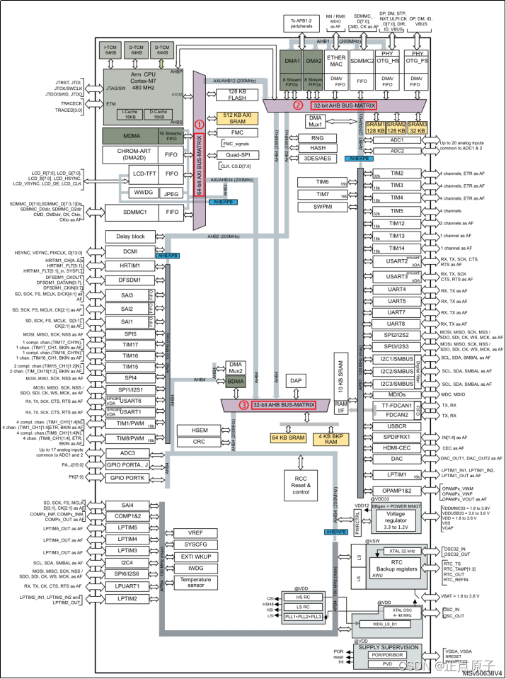

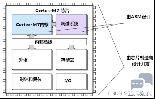

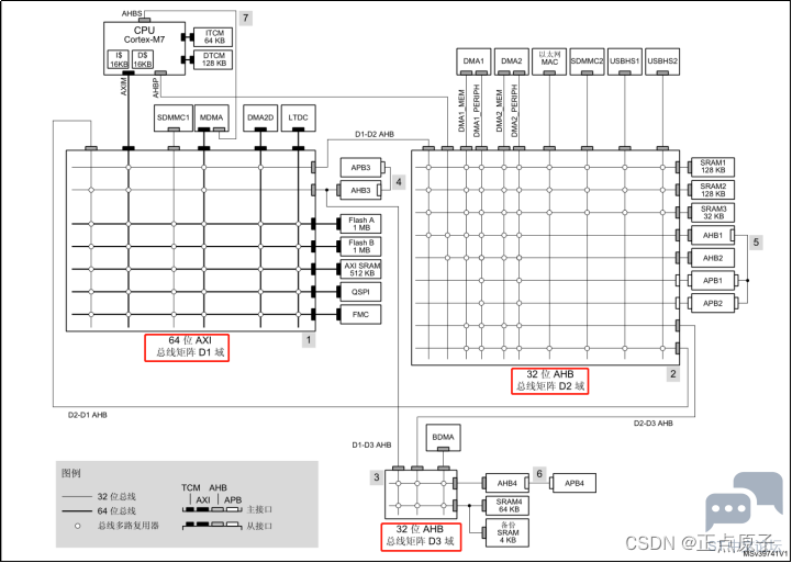

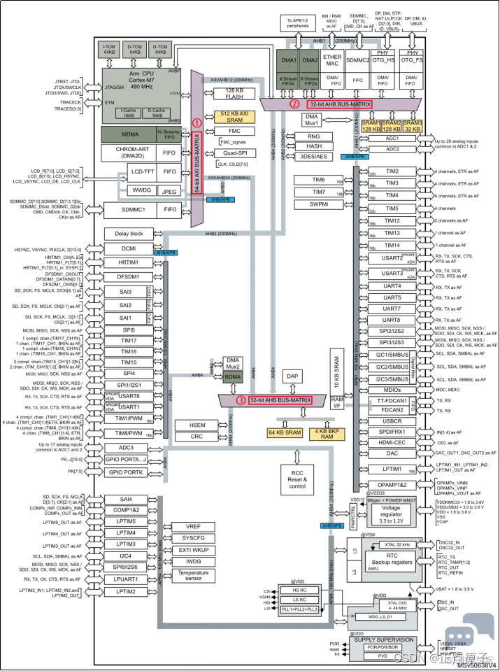

图5.3.1.1 Cortex M7内核 & 芯片关系 可以看到,ARM公司提供CM3内核和调试系统,其他的东西(外设(IIC、SPI、UART、TIM等)、存储器(SRAM、FLASH等)、I/O等)由芯片制造商设计开发。这里ST公司就是STM32H750芯片的制造商。# ]+ Z' n# X$ _) Y! i 9 u. v4 T% D8 t 5.3.2 STM32系统架构 STM32H750VBT6内部系统结构如图5.3.2.1:5 S$ j2 ^4 e: J3 B. S5 Z 4 j; Z* F% a' P( K( h
( _# ^$ \2 ]& R) I4 I 图5.3.2.1 STM32H750系统结构6 R! H5 r! O: |+ d 上图把STM32H7的每条总线、总线时钟速度,以及每条总线挂载了那些外设都整理出来,这对我们理解整个STM32H750总的框架非常有帮助。* G2 _+ q. [ ` 这个图这么复杂,该怎么看?我一般习惯以内核为起点,先看总线,再看总线连接关系,最后再看各个总线分别连接了什么外设,按照这样的顺序查阅,就会清晰很多。 在图11.3.1中,我们标记了①②③三个标号,①是64位的A**线矩阵,在D1域,②和③都是32位的AHB总线矩阵,不同的是②在D2域,而③是在D3域。①②③的关系,我们看下面这张图更能清楚的表达出来,如图5.3.2.2所示。5 q. R( B+ s4 y( H0 n+ I& T
图5.3.2.2.2 STM32H750的总线架构图 从上图中可以看到STM32H7的总线架构图比STM32H7的系统总架构图有简化些,就是把STM32H7的系统总架构图中的总线部分提取出来,大家可以把它们结合一起看。; ?& ~! W0 {8 f) m 图11.3.2中的三个域就对应了前面的①②③,其中D1域是A**线,D2和D3都是AHB总线的。下面分别介绍一下这三个域: D1 域* t a" O7 {" e. v2 N$ s* s4 }% c D1 域中的各个外设是挂在 64 位 AXI 总线组成 6*7 的矩阵上。6 个从接口端外接的主控分别是 LTDC、DMA2D、MDMA、SDMMC1、AXIM 和 D2-to-D1 AHB 总线。7 个主接口端外接的从设备分别是D1-to-D2 AHB总线、 AHB3 总线、Flash A、Flash B、AXI SRAM 、QSPI 和FMC。另外 AHB3 再分支出 APB3 总线。2 b' D* c& |1 ?$ U% I % {$ p; R6 ], ^" @' @! ]4 N D2 域/ `- V1 ~- k. I3 N5 D6 H% w D2 域的各个外设是挂在 32 位 AHB 总线组成 10*9 的矩阵上。10 个从接口外接的主控分是 D1-to-D2 AHB 总线、AHBP 总线、DMA1、DMA2、以太网MAC、SDMMC2、USB HS1 和 USB HS2。9 个主接口外接的从设备分别是 SRAM1、SRMA2、SRAM3、AHB1、AHB2、APB1、APB2、D2-to-D1 AHB总线和 D2-to-D3 AHB 总线。4 d$ H5 b* k) o6 F% L7 h $ \: p4 N6 h3 W2 k D3 域 D3 域的各个外设是挂在 32 位 AHB 总线组成 3*2 的矩阵上。3 个从接口外接的主控分别是 D1-to-D3 AHB 总线、D2-to-D3 AHB 总线和 BDMA。2 个主接口外接的从设备分别是 AHB4、SRAM4 和 备份SRAM。另外 AHB4分支出 APB4 总线。 从STM32H7的总线架构图里,我们要注意域间总线互连,因为这决定哪些设备(总线)可以相互通信,共有四条域间总线,具体如下:, i- C: D! A' i/ @) m D2-D1 AHB总线 该 32 位总线将 D2 域连接到 D1 域中的 AXI 总线矩阵。它使得 D2 域中的总线主设备能够访问 D1 域中的资源(总线从设备),以及通过 D1-D3 AHB 间接访问 D3 域中的资源(总线从设备)。例如 :D2 域里面的 DMA2 访问 D1 域里面的 AXI SRAM。 + f' K! @/ f& m# x8 V& ^. o3 x( j D1-D2 AHB总线 该 32 位总线将 D1 域连接到 D2 域 AHB 总线矩阵。它使得 D1 域中的总线主设备能够访问D2 域中的资源(总线从设备)。例如:D1 域里面的 DMA2D 访问 D2 域里面的 SRAM1。' I y4 P2 s8 p+ e2 o+ d' k D1-D3 AHB总线9 h) c3 F6 P0 K, b7 ?7 W5 H, x1 x7 A 该 32 位总线将 D1 域连接到 D3 域 AHB 总线矩阵。它使得 D1 域中的总线主设备能够访问D3 域中的资源(总线从设备)。例如 :D1 域里面的 DMA2D 访问 D3 域里面的 SRAM4。0 _; \9 o$ N4 U; y1 ~- b, T D2-D3 AHB总线 该 32 位总线将 D2 域连接到 D3 域 AHB 总线矩阵。它使得 D2 域中的总线主设备能够访问D3 域中的资源(总线从设备)。例如:D2 域里面的 DMA2 访问 D3 域里面的 SRAM4。1 l& e) S9 \1 e 总线结构的内容多且复杂,大家也不要想一次阅读就能掌握,把后面的实验都学习了,不懂就回来查阅(请结合官方原文),把后面的实验学习完,就会越来越清晰了。 5.3.3 存储器映射 STM32是一个32位单片机,他可以很方便的访问4GB以内的存储空间(2^32 = 4GB),因此Cortex M7内核将图5.3.2.1中的所有结构,包括:FLASH、SRAM、外设及相关寄存器等全部组织在同一个4GB的线性地址空间内,我们可以通过C语言来访问这些地址空间,从而操作相关外设(读/写)。数据字节以小端格式(小端模式)存放在存储器中,数据的高字节保存在内存的高地址中,而数据的低字节保存在内存的低地址中。 存储器本身是没有地址信息的,我们对存储器分配地址的过程就叫存储器映射。这个分配一般由芯片厂商做好了,ST将所有的存储器及外设资源都映射在一个4GB的地址空间上(8个块),从而可以通过访问对应的地址,访问具体的外设。其映射关系如图5.3.3.1所示: 4 t! ~# O3 K p- F& c& F% B# N4 j

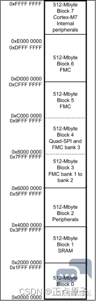

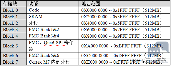

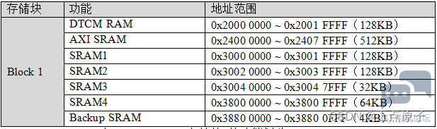

, b% f r1 e" l U' \5 u 图5.3.3.1 STM32H750存储器映射 存储块功能介绍* E) |4 O6 @9 d# J( H% w8 D ST将4GB空间分成8个块,每个块512MB,如上图所示,从图中我们可以看出有很多保留区域(Reserved),这是因为一般的芯片制造厂家是不可能把4GB空间用完的,同时,为了方便后续型号升级,会将一些空间预留(Reserved)。8个存储块的功能如表5.3.3.1所示:

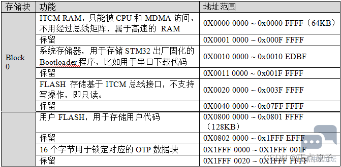

表5.3.3.1 STM32 存储块功能及地址范围" w7 m, U9 o* K 这里我们重点挑前面3个存储块给大家介绍。第一个块是Block 0,用于存储代码,即FLASH空间,其功能划分如表5.3.3.2所示:
表5.3.3.2 STM32 存储块0的功能划分3 w8 n' V# g+ r; w* d 可以看到,我们用户FLASH大小是128KB,这是对于我们使用的STM32H750VBT6来说,如果是其他型号, FLASH就可能不一样了,当然,如果ST喜欢,也是可以随时推出更大容量的STM32H750单片机的,因为这里保留了一大块地址空间。但是ST为降低成本,打造高性能、低价位的芯片,所以设置了这款STM32H750VBT6芯片。因为只有128KB的FLASH,所以我们用到外部FLASH来扩容。STM32H7的出厂固化BootLoader占用差不多60KB FLASH空间。DTCM RAM可用于运行指令,也可以存储数据。 第二个块是Block 1,用于存储数据,即SRAM空间,其功能划分如表5.3.3.3所示:$ I0 N2 n) b2 K& j# L * p S* t# f5 R2 H8 P9 d4 |
表5.3.3.3 STM32 存储块1的功能划分 可以看到STMH750的SRAM分配基本不是连续的地址空间,我们重点注意各块SRAM的特性对比,具体如下:! z6 i b6 o/ F' o' k6 W DTCM RAM,用于数据存取,特点是速度很快,和内核一样。 AXI SRAM,位于D1域,数据带宽是64bit,挂在A**线上。! G; _9 K8 M, a0 G0 A( j# D SRAM1,SRAM2和 SRAM3区,位于D2域,数据带宽是32bit,挂在AHB总线上。7 ?% s1 ]( U: B6 T SRAM1:用于D2域中的DMA缓冲,也可以当D1域断电后用于运行程序代码。 SRAM2:用于D2域中的DMA缓冲,也可以用于用户数据存取。 j" f$ E! U& V& l) U SRAM3:主要用于以太网和 USB 的缓冲。 SRAM4,位于D3域,数据带宽是32bit,挂在AHB总线上。可以用于D3域中的DMA缓冲,也可以当D1和D2域进入DStandby待机方式后,继续保存用户数据。( k6 o3 t6 w4 w Backup SRAM,位于D3域,数据带宽是32bit,挂在AHB总线上。主要用于系统进入低功耗模式后,继续保存数据(Vbat引脚外接电池)。 大家可以参考5.3.2小节,进行理解。" Q) [0 C+ {8 f Q2 H. C' f6 J! [ 第三个块是Block 2,用于外设访问,STM32内部大部分的外设都是放在这个块里面的。该存储块被分成了APB和AHB两部分,其中APB又被分为APB1,APB2,APB3和APB4。AHB分为AHB1,AHB2,AHB3和AHB4。其功能划分如表5.3.3.4所示:- a' g: n7 D* q" H6 D% Q: k+ a 8 u9 D3 M$ |' i% d6 n$ p2 @

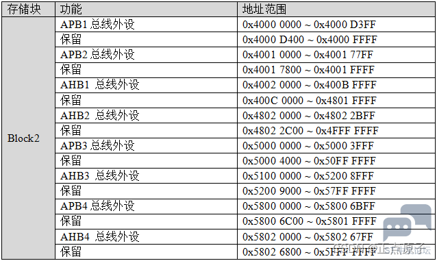

0 P3 `/ h& t0 E3 ` [7 I 表5.3.3.4 STM32 存储块2的功能划分0 m" k* ?; f+ _1 D. B2 j ? 同样可以看到,各个总线之间,都有预留地址空间,方便后续扩展。关于STM32各个外设具体挂在哪个总线上面,大家可以参考前面的 STM32H750系统结构图进行查找对应。6 _5 f) [$ B2 n( e: U# K& m ' |4 _. {) h2 h+ _9 L5 \" y 5.3.4 寄存器映射 给存储器分配地址的过程叫存储器映射,寄存器是一类特殊的存储器,它的每个位都有特定的功能,可以实现对外设/功能的控制,给寄存器的地址命名的过程就叫寄存器映射。" G: g! D$ N4 e0 \) |7 z- ^: V 举个简单的例子,大家家里面的纸张就好比通用存储器,用来记录数据是没问题的,但是不会有具体的动作,只能做记录,而你家里面的电灯开关,就好比寄存器了,假设你家有8个灯,就有8个开关(相当于一个8位寄存器),这些开关也可以记录状态,同时还能让电灯点亮/关闭,是会产生具体动作的。为了方便区分和使用,我们会给每个开关命名,比如厨房开关、大厅开关、卧室开关等,给开关命名的过程,就是寄存器映射。 当然STM32内部的寄存器有非常多,远远不止8个开关这么简单,但是原理是差不多的,每个寄存器的每一个位,一般都有特定的作用,涉及到寄存器描述,大家可以参考《STM32H7xx参考手册_V3(中文版).pdf》相关章节的寄存器描述部分,有详细的描述。. M# R# s8 p4 L 1. 寄存器描述解读 我们以GPIO的ODR寄存器为例,其参考手册的描述如图5.3.4.1所示:* s: o- [; j5 |, p

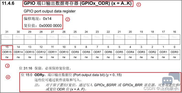

0 J9 y- G6 S7 O# Z- j 图5.3.4.1 端口输出数据寄存器描述1 f& h( f8 Z6 r1 D ①寄存器名字" ?3 ~- E. z8 b9 A4 h% N 每个寄存器都有一个对应的名字,以简单表达其作用,并方便记忆,这里GPIOx_ODR表示寄存器英文名,x可以从A~K,说明有11个这样的寄存器。 ②寄存器偏移量及复位值/ v) W% A) H3 P9 O- C" S 地址偏移量表示相对该外设基地址的偏移,比如GPIOB,我们由 《STM32H7xx参考手册_V3(中文版).pdf》文档的第100页,可知其外设基地址是:0x58020400。那么GPIOB_ODR寄存器的地址就是:0x58020414。知道了外设基地址和地址偏移量,我们就可以知道任何一个寄存器的实际地址。 复位值表示该寄存器在系统复位后的默认值,可以用于分析外设的默认状态。这里都为0。- e# R6 z; x6 `8 B% I ③寄存器位表 描述寄存器每一个位的作用(共32bit),这里表示ODR寄存器的第15位(bit),位名字为ODR15,rw表示该寄存器可读写(r,可读取;w,可写入)。 e7 c/ J9 ]' V8 ~! A ④位功能描述9 {2 g- C" g4 w$ Q! j3 j 描述寄存器每个位的功能,这里表示位015,对应ODR0ODR15,每个位控制一个IO口的输出状态。 其他寄存器描述,参照以上方法解读接口。& ^$ J; b3 x+ V: ]$ c$ i 2. 寄存器映射举例) k+ e0 ^, \; C2 q! x. ] 从前面的学习我们知道GPIOB_ODR寄存器的地址为:0x58020414,假设我们要控制GPIOB的16个IO口都输出1,则可以写成:5 ?7 f/ X9 |" L4 O0 { *(unsigned int )(0x58020414) = 0XFFFF;4 x0 F) d7 Q8 `9 @4 C3 ~. p4 ?. R 这里我们先要将0x58020414强制转换成unsigned int类型指针,然后用对这个指针的值进行设置,从而完成对GPIOB_ODR寄存器的写入。 这样写代码功能是没问题,但是可读性和可维护性都很差,使用起来极其不便,因此我们将代码改为:' l9 e4 ?. G4 o #define GPIOB_ODR *(unsigned int *)(0x58020414) GPIOB_ODR = 0XFFFF; 这样,我们就定义了一个GPIOB_ODR的宏,来替代数值操作,很明显,GPIOB_ODR的可读性和可维护性,比直接使用数值操作来的直观和方便。这个宏定义过程就可以称之为寄存器的映射。 当然,为了简单,我们只举了一个简单实例,实际上大量寄存器的映射,使用结构体是最方便的方式,stm32h750xx.h里面使用结构体方式对STM32H750的寄存器做了详细映射。 3. 寄存器地址计算 STM32H750大部分外设寄存器地址都是在存储块2上面的,见图5.3.3.1。具体某个寄存器地址,由三个参数决定:1、总线基地址(BUS_BASE_ADDR);2,外设基于总线基地址的偏移量(PERIPH_OFFSET);3,寄存器相对外设基地址的偏移量(REG_OFFSET)。可以表示为:" h5 Q4 t5 k" L. I9 y 寄存器地址 = BUS_BASE_ADDR + PERIPH_OFFSET + REG_OFFSET2 x4 e$ c. F: F0 @$ c! l 总线基地址(BUS_BASE_ADDR),STM32H750内部的总线基地址如表5.3.4.1所示:3 \4 A2 R1 Y1 I8 s& S, w% M' F d) P' ^0 d5 O" M

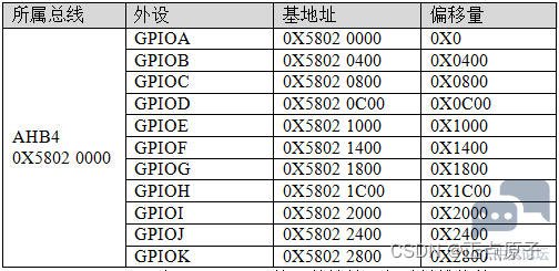

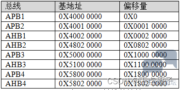

表5.3.4.1 总线基地址3 D1 l3 a( e* w% z 上表中APB1的基地址,也叫外设基地址,表中的偏移量就是相对于外设基地址的偏移量。) V& }+ k: {; h6 k& {; U8 c' ^ 外设基于总线基地址的偏移量(PERIPH_OFFSET),这个不同外设偏移量不一样,我们可以在STM32H750存储器映射图(图5.3.3.1)里面找到具体的偏移量,以GPIO为例,其偏移量如表5.3.4.2所示: ; A, S% a; Q, j' Z* f% V

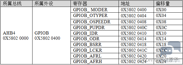

表5.3.4.2 GPIO外设基地址及相对总线偏移量 Z- e" T2 H$ ]6 J4 R# F! X 上表的偏移量,就是外设基于APB2总线基地址的偏移量(PERIPH_OFFSET)。% F0 S- c+ R+ D0 `' f/ F% q9 o 知道了外设基地址,再在参考手册里面找到具体某个寄存器相对外设基地址的偏移量就可以知道该寄存器的实际地址了,以GPIOB的相关寄存器为例,如表5.3.4.3所示:

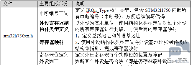

表5.3.4.3 GPIOB寄存器相对外设基地址的偏移量! a5 [( O* J5 M9 a- S, O 上表的偏移量,就是寄存器基于外设基地址的偏移量(REG_OFFSET)。 因此,我们根据前面的公式,很容易可以计算出GPIOB_ODR的地址:$ t) \- Y7 G7 W! d8 c GPIOB_ODR地址 = AHB4总线基地址 + GPIOB外设偏移量 + 寄存器偏移量6 q, D* @) R. `( {9 K 所以得到:GPIOB_ODR地址 = 0X5802 0000 + 0X0400 + 0X14 = 0X5802 04143 Z' G- G7 d$ S' Z* A 关于寄存器地址计算我们就讲到这里,通过本节的学习,其他寄存器的地址大家都应该可以熟练掌握并计算出来。* X6 @. u+ p8 _# x d " x4 a4 K6 \/ z/ w9 k/ \1 `" V 4. stm32h750xx.h寄存器映射说明' T" [& O! s6 v$ @: l STM32H750所有寄存器映射都在stm32h750xx.h里面完成,包括各种基地址定义、结构体定义、外设寄存器映射、寄存器位定义(占了绝大部分)等,整个文件有2万多行,非常庞大。我们没有必要对该文件进行全面分析,因为很多内容都是相似的,我们只需要知道寄存器是如何被映射的,就可以了,至于寄存器位定义这些内容,知道是怎么回事就可以了。 我们还是以GPIO为例进行说明,看看stm32h750xx.h是如何对GPIO的寄存器进行映射的,通过对GPIO寄存器映射,了解stm32h750xx.h的映射规则。1 D7 Z* U% M# v4 z" T stm32h750xx.h文件主要包含五个部分内容,如表5.3.4.4所示:
表5.3.4.4 stm32h750xx.h文件主要组成部分* c- b+ @* [: s% x1 E1 d2 m1 E 寄存器映射主要涉及到表5.3.4.4中加粗的两个组成部分:外设寄存器结构体类型定义和寄存器映射,总结起来,包括3个步骤: 1、外设寄存器结构体类型定义 2、外设基地址定义 3、寄存器映射(通过将外设基地址强制转换为外设结构体类型指针即可) 以GPIO为例,其寄存器结构体类型定义如下:1 e. K; Q' X2 Y6 J8 L3 E5 M
