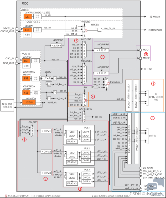

( [/ i( ^) `3 x: @ p11.1.2 锁相环PLL5 g) C+ O0 i7 R2 N- E
STM32H7时钟系统图中看到红色框的部分,可以知道STM32H7有三个锁相环,分别是:PLL1、PLL2、PLL3。而且它们的时钟源只有一个,一起共用,但是进入到锁相环的时钟源分别经过三个不同的预分频器,这样我们就可以让锁相环有不同的输入时钟频率。! j) V$ Q2 S, |0 ^% N
下面看到STM32H7时钟系统图标号①②③这三个组成部分:
, p8 x7 o: V$ I) M' D" H7 ~* S①锁相环时钟源选择器4 {, m( h" I/ q2 k& V* B
锁相环时钟源有三个:his_ck、csi_ck、hse_ck。我们一般选择hse_ck,即来自外部高速晶振,正点原子MiniPRO STM32H750外部高速晶振为8MHZ。
# Q m. M; C% L5 w- |8 o②PLL1\PLL2\PLL3时钟源预分频器3 F+ @4 u) G; M# J+ D. a B
DIVM1、DIVM2和DIVM3分别是PLL1、PLL2和PLL3输入时钟的预分频系数,取值范围都是:1~63,请根据实际需要设置。
- ] u) i+ c3 P K③PLL1\PLL2\PLL3锁相环3 G) M v' A# u
PLL1、PLL2和PLL3锁相环都是一个输入,三个输出。his_ck、csi_ck、hse_ck三个时钟源中的一个经过DIVM预分频器处理作为锁相环的输入时钟源。PLL1三个输出分别是:pll1_p_ck、pll1_q_ck和pll1_r_ck,PLL2和PLL3同理。
% T7 v2 G& ]& d下面以PLL1为例介绍一下锁相环内部框图,PLL2和PLL3同理。
7 Z/ y3 Q/ z/ h9 s. `& g5 PDIVN1是PLL1中VCO的倍频系数,其取值范围是:4~512。
! M5 T" i( H/ S: ?! T) VDIVP1是pll1_p_ck的预分频系数,取值范围是:2、4、6…128(必须是偶数)。) P' {1 @7 l L- f/ H3 O- G
DIVQ1是pll1_q_ck的预分频系数,取值范围是:1~128。
6 g6 S# a$ q* o, i+ T2 LDIVR1是pll1_r_ck的预分频系数,取值范围是:1~128。

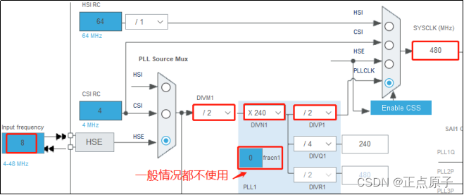

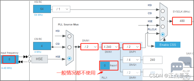

9 M+ A$ |& i7 M' C" L3 o7 L7 lFRACN1是PLL1中VCO的倍频系数的小数部分,它和DIVN1一起组成PLL1的倍频系数,但是我们一般情况下都是不需要用到小数倍频的,所以小数部分我们不讨论。# a5 u+ O: E6 ~' T& y9 o- {6 x
这里以pll1_p_ck为例,简单介绍下PLL输出频率的计算公式(时钟PLL输入频率为hse_ck):
# L5 Z! i% v$ ~( m# b K/ F' K+ W) A" ?, A" G. N
假设外部晶振为8Mhz,需要得到480Mhz的pll1_p_ck频率,则可以设置:DIVM1=2,DIVN1=240,DIVP1=2即可。其他分频输出(pll1_q_ck/pll1_r_ck)计算方法与上式相似。我们把它们对应到STM32CubeMX工具的时钟系统图上理解就很直观了,如图11.1.2.1所示。
3 X! j8 h+ C% |- y* o+ s: U O; l; \ ^7 z
4 g: o' v- o! O+ Z6 z) J
- s/ p" V5 P- H图11.1.2.1 STM32CubeMX对应的设置
4 a8 W, C1 g6 C t5 R' X关于时钟系统,大家如果看数据手册不太理解,结合STM32CubeMX的时钟系统配置界面理解会有很好的效果。
# e; ^) k6 `2 u A/ p; x% X11.1.3 系统时钟SYSCLK
- Y5 A+ E! c: j9 Q/ V2 Q$ r# Q下面看到STM32H7时钟系统图标号④⑤两个组成部分:
7 w( H3 I1 X( a1 S* y5 W0 n④sys_ck时钟源选择器# E+ ]$ V/ u/ j; T D( k
sys_ck(即系统时钟)的时钟源有四个:hsi_ck、csi_ck、hse_ck和pll1_p_ck,系统默认是选择hsi_ck(64Mhz)作为时钟源的。当我们把PLL1配置好并且选择pll1_p_ck作为系统时钟的时钟源,则系统时钟可以得到480MHZ的时钟频率,从而得到最高性能。 J* O" C Z6 R- l- s
⑤系统时钟生成和使能单元
8 l* f; w: a( j {. R" USCGU(System Clock Generation Unit,系统时钟生成单元),用于将sys_ck分成各种时钟频率,供给CPU、SysTick,以及各条总线使用,从而有了许多的时钟名称。这里大家对以下的总线及其相对应的时钟名称有印象即可,比如:在AHB14总线上的时钟就是rcc_hclk14,在APB14总线上的时钟就是rcc_pclk14。这8条总线和对应的8个时钟在后面会经常提及。' G. Z9 O {4 `, } }3 F. H
SCEU(System Clock Eable Unit,系统时钟使能单元),用于使能各个外设、总线等时钟,是一个时钟开关。: k5 i- D4 A3 X

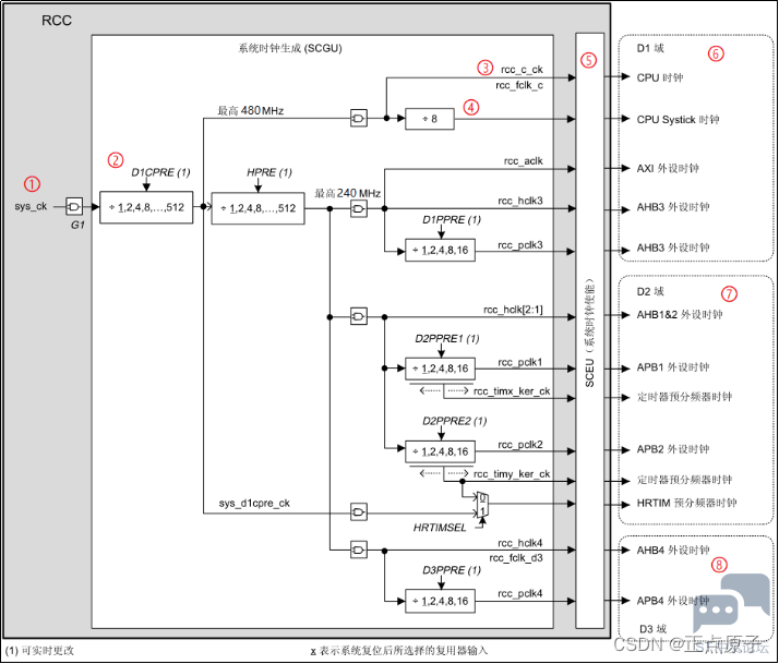

接下来,我们介绍系统时钟生成单元图(非常重要),如图11.1.3.1所示;
$ v7 ^7 @. Y& D. U, R9 A; ?( _3 |5 N+ l, I8 G1 ?
+ C, \# b7 l( u5 q( x. ~8 c0 k3 v4 S2 \
图11.1.3.1 STM32H750系统时钟生成图

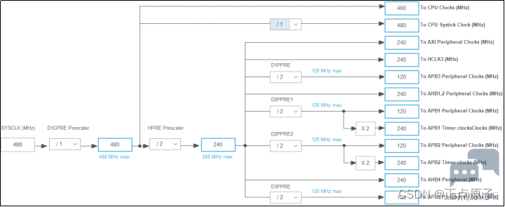

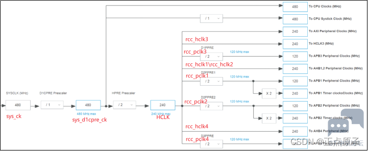

. h7 I" h- Z5 `2 Q, w1 G上图主要列出了STM32H750系统时钟的生成原理,包括CPU时钟、SysTick时钟、AXI时钟、AHB14总线和APB14总线时钟等,这些时钟对整个系统运行来说非常重要,所以该图必须要看懂。
) r: d) F% G. Z7 \8 h图中,D1、D2和D3域是ST为了支持动态能效管理,所设计的3个独立的电源域,每个域都能独立开启/关闭。系统时钟由SCGU产生,然后经过SCEU做开关,最终输出到各个时钟域(D1、D2和D3),从而能够控制和访问各类外设,保证系统的正常运行。2 V! I. |$ D/ b, t, p
我们挑选出8个重要的地方进行介绍(图11.1.3.1中标出的①~⑧):( Z7 Q- V4 V* p9 L5 l
① SCGU输入时钟(sys_ck),该时钟我们一般选择来自pll1_p_ck,频率为480Mz。
+ M# }6 T% G! j2 O0 H② sys_d1cpre_ck时钟的分频系数,取值范围为1~512,通过RCC_ D1CFGR寄存器的D1CPRE[3:0]位设置,我们一般设置为1分频,以得到最高的sys_d1cpre_ck频率,480Mhz。
8 ?6 Y6 Q6 r1 B! h7 U% A0 Z③ CPU时钟(rcc_c_ck、rcc_fclk_c),CPU时钟是直接来自sys_d1cpre_ck,没有分频5 [. W+ F2 z- p# _
器,频率为480Mhz。
" b1 ~$ O, D3 `6 O1 O④ SysTick时钟预分频器(可以选择1分频或者8分频),在例程中,我们选择1分频,因此SysTick的时钟源直接来自sys_d1cpre_ck,频率为480Mhz。. Q$ Q7 @3 a6 o1 }
⑤ 系统时钟使能单元(SCEU),它能够对D1、D2和D3域内的所有外设时钟进行开/关控制,所以在使用外设的时候,必须设置SCEU,使能其时钟,否则外设无法使用。这里所谓的SCEU设置,实际上就是通过AHB1ENR之类的寄存器设置的。
; P/ u7 t7 G; ^! t⑥ D1域,是高性能处理域,包含CPU、SysTick、AXI、AHB3和APB3等部分。CPU可以从TCM和Cache中提取紧急的或优先级较高的用户程序,在480M的主频下执行,确保实现最快速响应。
# c4 L& \2 K9 K& i$ z1 E7 C⑦ D2域,外设接口域,包含大部分外设,包括:AHB1、AHB2、APB1和APB2等时钟部分。注意:定时器的时钟都是在D2域进行控制,而且当D2PPRE1或D2PPRE2的分频系数不为1的时候,定时器的时钟频率为rcc_pclk1或rcc_pclk2的2倍。
. _# V) h% Z; Z& y$ c" O0 ]⑧ D3域,低功耗处理域,包括AHB4和APB4等时钟部分。此部分中的ADC可以在整个系统深度休眠时仍然进行数据处理。在电池驱动的情况下,D3可以保证在低功耗条件下仍然进行必要的数据处理工作。
, U$ J+ d/ x' F6 S我们可以把STM32H750系统时钟生成图对应到STM32CubeMX工具上理解,如图11.1.3.2所示。5 I! T. Z8 u0 g9 D1 R+ `# ^, v
% B; ?: X3 r- M
9 |% p G, [. V6 e$ F
6 @/ y( u* @8 J* M( [
图11.1.3.2 对应STM32CubeMX配置图) R8 R4 g+ p) |6 t

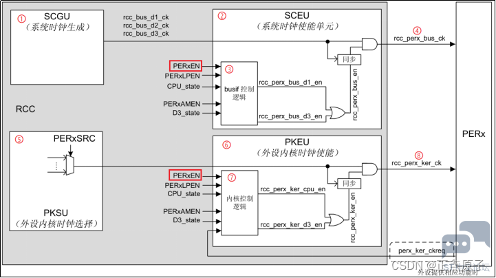

0 [: k% b9 q2 S# _' A图11.1.4.1 STM32H750外设时钟使能框图( ]; a4 m9 l4 s; h0 j
图中,PERx(perx)代表外设x(x是STM32H7内部的外设,比如USART、TIM、SPI等),通过此图,我们可以可以知道STM32H7内部外设时钟的由来。
4 s. p9 a: [6 ^6 T& M3 P我们挑选出8个重要的地方进行介绍(图11.1.4.1中标出的①~⑧):9 E z9 e5 W+ F
①系统时钟生成单元(SCGU),此部分在图11.1.3.1我们进行了详细介绍,这里通过SCGU0 j1 e: C8 Q7 G
产生了三大总线时钟:rcc_bus_d1_ck、rcc_bus_d2_ck、rcc_bus_d3_ck,这些时钟实际上是指rcc_hclk14、rcc_pclk14等时钟。! [+ S7 F q l/ R5 S2 d
② 系统时钟使能单元(SCEU),此部分将SCGU生成的时钟进行使能/禁止操作,最终控1 ^0 O) p/ B7 ^+ p, {
制是否输出时钟(rcc_perx_bus_ck)给外设。" h& Z0 R, ?8 y* K
③ 总线接口时钟控制逻辑(busif Control Logic),用于控制SCEU是否输出时钟给外' \4 r- y; H! X/ X; a2 m
设,它有很多控制信号,其中我们常用的是PERxEN(图中红框框出部分),通过这个位的设置就可以控制具体外设的时钟开/关。
& s' H3 P8 K( d3 z9 E9 y9 B1 N④ 外设总线时钟(rcc_perx_bus_ck),该时钟主要用于访问外设寄存器,对外设进行
7 O" `0 B9 j9 u设置。任何外设都必须使能该时钟才可以正常使用。
/ ?$ P. _, k1 D" d/ `& P/ q⑤ 外设内核时钟选择单元(PKSU,即:Peripheral Kernel clock Selection Unit),用于选择某个外设的内核时钟来源选择。8 w* I8 t9 o% ]; ^$ S
⑥ 外设内核时钟使能单元(PKEU,即:Peripheral Kernel clock Enable Unit),此部分将⑤处选择的外设内核时钟进行使能/禁止操作,最终控制是否输出内核时钟(rcc_perx_ker_ck)给外设。9 q4 H, `& r u- f( |0 d& e
⑦ 内核时钟控制逻辑(Kernel Control Logic),用于控制PKEU是否输出内核时钟给外设,它有很多控制信号,其中我们常用的是PERxEN(图中红圈圈出部分),通过这个位的设置就可以控制具体外设内核时钟的开/关。注意:③和⑦,都可以通过 PERxEN控制使能。
5 i+ O0 s" [ y6 `- A⑧ 外设内核时钟(rcc_perx_ker_ck),该时钟用于驱动外设产生时序,如波特率、时钟脉冲等。大部分外设都需要用到rcc_perx_ker_ck,比如串口、SPI、IIC、FMC、SAI、LTDC和CAN等,但是,并不是所有的外设都需要用内核时钟来产生时序,比如:OPAMP、DMA等。! {- `( u6 L% C2 a( c. W
因此,大部分外设的使用,需要同时用到外设总线时钟(rcc_perx_bus_ck)和外设内核时钟(rcc_perx_ker_ck),一般情况下,这两个时钟都是由PERxEN控制使能。至于哪些外设有内核时钟,请参考:《STM32H7xx参考手册_V7(英文版).pdf》352页,Table 59。
1 `$ d+ \8 ?% WSCEU和PKEU,一个用于控制外设的访问时钟(访问寄存器),一个用于控制外设的内核时钟(生成控制时序,如波特率等)。但是,并不是所有的外设都需要用到PKEU,因为有些外设并不需要生成时序,没有所谓的外设内核时钟,比如DMA、OPAMP等,这些外设只需要在SCEU进行使能即可。
# \9 q6 [3 Y! H( x7 k1 ^11.1.5 MCO时钟输出
' N. W# W1 }( S! W( @7 g9 I/ o4 F: cMCO时钟输出,其作用是为外部器件提供时钟,STM32H750有两个MCO。下面看到STM32H7时钟系统图标号⑦⑧⑨三个部分:
2 V g" r* c0 u5 ?% X$ T- h⑦MCO1\MCO2时钟源选择器
% O+ d' h9 P2 M" A1 T& }3 M1 e, wMCO1(外部器件的输出时钟1)时钟源有五个:his_ck、lse_ck、hse_ck、pll1_q_ck和hsi48_ck。
% j/ e) h$ e) p( `3 P3 w: M& HMCO2(外部器件的输出时钟2)时钟源有六个:sys_ck、pll2_p_ck、hse_ck、pll1_p_ck、csi_ck和lsi_ck。
% W3 [! ]# }/ Z# x3 r⑧MCO1\MCO2时钟分频器+ r) r+ O5 @* h4 c9 P N% f5 ?- b1 T
MCO1PRE是MCO1的预分频器,取值范围:1到15。
# m0 U9 }5 L$ t$ dMCO2PRE是MCO2的预分频器,取值范围:1到15。
# t# q" |0 i0 C4 Z8 g6 ^⑨MCO1\MCO2时钟输出引脚. \' B$ U0 b, D/ T# K
MCO1、MCO2两个时钟输出引脚给外部器件提供时钟源(分别由PA8和PC9复用功能实现),每个引脚可以选择一个时钟源,通过RCC时钟配置寄存器 (RCC_CFGR)进行配置。; i5 @9 U1 z3 V; I* r1 t

& Q1 O& \* |# M' g我们打开HAL库例程实验1跑马灯实验,看看我们在工程目录Drivers\SYSTEM分组下面定义的sys.c文件中的时钟设置函数sys_stm32_clock_init的内容:
8 r% k, y) k Q8 x6 y5 H+ k9 V- /**
. r7 w# `4 Z5 Z2 m% ?% c' z - * @brief 时钟设置函数# p8 q9 m- s) a, Y; X
- * @param plln: PLL1倍频系数(PLL倍频), 取值范围: 4~512.% ?( D* ]8 n/ a2 ]% {2 o) v
- * @param pllm: PLL1预分频系数(进PLL之前的分频), 取值范围: 2~63.
; m% |; q2 a7 u% e0 J7 { - * @param pllp: PLL1的p分频系数(PLL之后的分频), 分频后作为系统时钟, 取值范围:
" ?' s* x5 [' t6 X& W0 I - * 2~128.(且必 须是2的倍数)
3 ^1 U: `$ E) J3 h+ _- N - * @param pllq: PLL1的q分频系数(PLL之后的分频), 取值范围: 1~128.
9 E$ ~* [5 Q( d: ` - * @note* ~4 r& S5 P- g0 j2 U
" o) e0 O/ Z5 |% n: \' S - * Fvco: VCO频率! U( }* h+ H2 d7 \$ O. C4 H+ D
- * Fsys: 系统时钟频率, 也是PLL1的p分频输出时钟频率
3 ^" y; J, {; F, B - * Fq: PLL1的q分频输出时钟频率2 `3 a$ O, B" g) H% e* J
- * Fs: PLL输入时钟频率, 可以是HSI, CSI, HSE等.) X% B5 f) N% p" h& C) z
- * Fvco = Fs * (plln / pllm);
* q, Z6 D0 H9 h) R% r6 E - * Fsys = Fvco / pllp = Fs * (plln / (pllm * pllp));8 m+ [0 ?* P9 d& L
- * Fq = Fvco / pllq = Fs * (plln / (pllm * pllq));
& T2 I! A8 s8 P3 L$ E - *0 a% f! e Z) k. y6 p
- * 外部晶振为25M的时候, 推荐值:plln = 192, pllm = 5, pllp = 2, pllq = 4.* t3 W$ o& I+ s% ^0 e* b
- * 外部晶振为 8M的时候, 推荐值:plln = 240, pllm = 2, pllp = 2, pllq = 4.
2 h9 V7 V5 y) K' P - * 得到:Fvco = 8 * (240 / 2) = 960Mhz- n" _( m9 U, l9 T
- * Fsys = pll1_p_ck = 960 / 2 = 480Mhz
" V6 i) |9 S4 s" ] - * Fq = pll1_q_ck = 960 / 4 = 240Mhz
, L& m3 n4 F# p - *
8 @* F/ n0 `; n% ^+ p) \- l2 A - * H750默认需要配置的频率如下:* f. O, H; {% A1 y
- * CPU频率(rcc_c_ck) = sys_d1cpre_ck = 480Mhz- r% U& V/ Y2 q; f5 F$ s
- * rcc_aclk = rcc_hclk3 = 240Mhz
( }! z5 R4 d! q* J4 d4 R+ t/ Y - * AHB1/2/3/4(rcc_hclk1/2/3/4) = 240Mhz2 i; x* u9 O& Z+ a6 U% t. O1 ?4 ]5 v
- * APB1/2/3/4(rcc_pclk1/2/3/4) = 120Mhz
* X; p2 H5 r$ g - * pll2_p_ck = (8 / 8) * 440 / 2) = 220Mhz4 J# O' ~$ ~3 p' B+ X# }$ B
- * pll2_r_ck = FMC时钟频率 = ((8 / 8) * 440 / 2) = 220Mhz6 u! f0 j2 ?' g/ t f6 N+ t( C( L
) l* b, q' g# X R3 R- a! l8 { - * @retval 错误代码: 0, 成功; 1, 错误;

函数sys_stm32_clock_init就是用户的时钟系统配置函数,除了配置PLL相关参数确定SYSCLK值之外,还配置了AHB、APB1、APB2、APB3和APB4总线时钟的预分频系数,也就是确定了rcc_hclk14和rcc_pclk14等时钟频率。我们首先来看看使用HAL库配置STM32H7时钟系统的一般步骤:
; }! } ^( ?2 u* L6 T( P) |7 V1.设置调压器输出电压级别:调用函数__HAL_PWR_VOLTAGESCALING_CONFIG()。
7 g6 T! R1 ^% B, l7 m) m2.配置时钟源相关参数:调用函数HAL_RCC_OscConfig()。
0 g7 D7 K7 u' p2 J3.选择系统时钟SYSCLK的时钟来源以及配置AHB、APB1、APB2、APB3和APB4总线时钟的预分频系数,调用HAL_RCC_ClockConfig()函数。/ i2 c! _5 X$ ~; ~/ P) g5 S0 D7 V+ o
4.配置PLL2/PLL3以及扩展外设的时钟,调用HAL_RCCEx _PeriphCLKConfig()函数。
2 e6 L& m8 F# Y! X+ r5.使能其他一些时钟和IO补偿单元。% O( H$ X$ H; M! q
下面我们详细讲解这个5个步骤。

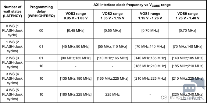

2 Z- w: p+ A9 l" L1 q步骤1:调压器输出电压级别VOS,它是由PWR控制寄存器D3CR的位15:14来确定的:5 h8 A) T" M$ s$ {, q! S6 C
位15:14 VOS[1:0]5 V" u7 [. _. e" ?$ \
00:保留(默认选择电压调节3), ?! {9 [, Q3 s5 t4 P% S1 ^
01:电压调节3(默认)
* m+ J$ q. Q9 p4 i10:电压调节2! v$ |/ M, E; ~+ C* r5 e, W$ v
11:电压调节1
: X5 b3 }$ i9 q) z( {. j电压调节级别数值越小工作频率越高,所以如果我们要配置H750的主频为480MHz,那么我们需要配置调压器输出电压调节级别VOS为级别1,详细的表格参考在步骤3会讲解。所以函数sys_stm32_clock_init中步骤1源码如下:
- t4 k n* d& v& U2 V! {/* VOS = 1, Scale1, 1.2V内核电压,FLASH访问可以得到最高性能 */0 W+ k6 B1 _( w# L `
__HAL_PWR_VOLTAGESCALING_CONFIG(PWR_REGULATOR_VOLTAGE_SCALE1);
* T# z, I/ `! J/ s' r步骤2:配置时钟源和锁相环PPL1的相关参数,使能并选择HSE作为PLL时钟源,我们调用的函数为HAL_RCC_OscConfig(),该函数在HAL库头文件stm32h7xx_hal_rcc.h中声明,在文件stm32h7xx_hal_rcc.c中定义。首先我们来看看该函数声明:% w) k& C! A- S5 ?+ R
HAL_StatusTypeDef HAL_RCC_OscConfig(RCC_OscInitTypeDef *RCC_OscInitStruct);
' o/ s+ f2 w# r1 `/ V. r! `该函数只有一个形参,就是RCC_OscInitTypeDef结构体类型指针。接下来我们看看RCC_OscInitTypeDef结构体的定义: I2 c. D+ t V* {9 v/ g
- typedef struct' x& L! U, m, n
- {5 K, A9 U& o3 n9 h, B4 c8 Z0 ?
- uint32_t OscillatorType; /* 需要选择配置的振荡器类型 */
# x! z. _+ q. V( x - uint32_t HSEState; /* HSE状态 */) x/ \5 s9 E$ _9 w5 g" Y
- uint32_t LSEState; /* LSE状态 */
3 x6 [ A; W% m6 A6 R$ p - uint32_t HSIState; /* HIS状态 */
" X/ s% ]6 m; I9 w! ~: u. K* a% { - uint32_t HSICalibrationValue; /* HIS校准值 */$ h4 O7 W& H) ?: X
- uint32_t LSIState; /* LSI状态 */
& [* t0 P/ P* O6 k S9 X - uint32_t HSI48State; /* HSI48的状态 */. K: ~& A9 s L) s7 F# h
- uint32_t CSIState; /* CSI状态 */
; Z4 A3 ^* o8 n9 v - uint32_t CSICalibrationValue; /* CSI校准值 */
# n4 T/ i9 e4 E7 W; N0 m+ M - RCC_PLLInitTypeDef PLL; /* PLL配置 */

. J7 U/ {* X) Z6 [6 h4 t" G6 SRCC_OscInitTypeDef这个结构体还有一个很重要的成员变量是PLL,它是结构体RCC_PLLInitTypeDef类型。它的作用是配置PLL相关参数,我们来看看它的定义:
' e5 [. K0 j' [* j- v$ d# X* [4 o; P* }8 z3 D& G# P

0 }! ` q, ~: F# B# [7 S从RCC_PLLInitTypeDef结构体的定义很容易看出该结构体主要用来设置PLL时钟源以及相关分频倍频参数。这个结构体定义的相关内容请结合图 11.1.1时钟树中红色框部分内容一起理解。0 K6 ^- N }" J5 K- ?# U# Z
接下来看看系统时钟初始化函数sys_stm32_clock_init中的配置内容:+ K1 @# v3 t0 t0 Z9 z7 G( |3 a' L

根据我们在mian函数中调用sys_stm32_clock_init(240, 2, 2, 4)时设置的形参数值,代入PLL输出频率的计算公式可得:
6 j$ y! L' v+ G8 g4 i7 \7 U6 k: Y5 S7 g. d- o0 r
9 W9 i U8 k0 a( |" V
9 a2 i. r4 _3 o6 m9 p% ]% j, O# V因为我们选择系统时钟源为PLL(pll1_p_ck),所以系统时钟SYSCLK=480MHz。再结合各个总线时钟的预分频系数,总结一下调用函数sys_stm32_clock_init(240, 2, 2, 4)之后,关键的时钟频率值如下:(HCLK代表AHB1~4总线上的时钟)
f# d9 H( z6 H: C6 L4 Gsys_ck(系统时钟) = 480MHz# j5 e4 H7 ^1 \) r, N" E' V7 G
sys_ck分频后的时钟(sys_d1cpre_ck) = 480MHz
# z& A+ a+ E; U4 E. OAHB总线时钟(HCLK= sys_d1cpre_ck /2) = 240MHz; G m, J9 {$ |: \9 l; J9 q
APB1总线时钟(rcc_pclk1=HCLK/2) = 120MHz# N( c% P% `$ a, O, i1 j
APB2总线时钟(rcc_pclk2=HCLK/2) = 120MHz
+ C b" X# L( r) W. tAPB3总线时钟 (rcc_pclk3=HCLK/2) = 120MHz; w& n5 R# Y, |, A) l
APB4总线时钟 (rcc_pclk4=HCLK/2) = 120MHz) S: |- O' ]9 Y
最后我们来看看函数HAL_RCC_ClockConfig第二个入口参数FLatency的含义,对于STM32H7系列,FLASH延迟配置参数值是通过下表来确定的:
* ?. s: S @& p/ X
, J% {2 z+ a( r+ f* l
! X+ l& v: ^: D5 o. s: u! z
1 [' {/ p9 g& M& S
表11.2.1.1 FLASH推荐的等待状态和编程延迟数
8 b" o) u6 C- u3 p上表中的时钟频率为ACLK(即AXI Interface clock),ACLK=HCLK=240MHz(我们现在实际是240MHZ),上表中,当调压器设置为VOS1级别的时候(我们设置的就是VOS1级别),如果需要ACLK最高为225MHz,那么FLASH延迟等待周期要为3WS,也就是总共4个FLASH时钟周期才访问一次FLASH。但是我们的ACLK=HCLK=240MHz,这里最高只有225MHZ,这是因为之前的H7最高是400MHZ的,现在出了480MHZ,但是官方文档没有更新完全,所以我们先将就参考这个表。下面我们看看我们在sys_stm32_clock_init中调用函数HAL_RCC_ClockConfig的时候,第二个形参设置值:
5 x" l- J* o3 A8 `4 K- ?ret = HAL_RCC_ClockConfig(&rcc_clk_init_handle, FLASH_LATENCY_4);. a3 t8 {! ^9 m2 T
从上可以看出,我们设置值为FLASH_LATENCY_4,也就是每次访问FLASH需要延迟4WS,总共要5个FLASH周期。为什么选FLASH_LATENCY_4呢?因为ST官方例程使用的就是4个FLASH四个延迟周期,其实大于2个WS都可以(最大不能超过7个WS),延时越久越稳定,但是肯定影响性能。综合考虑性能和稳定性,我们也就选择4个FLASH四个延迟周期。这个值也是我们实践出来的,大家直接选用这个值就行。! k3 `% i% _8 ]) e4 x: U
最后,再给大家用STM32CubeMX工具的时钟配置界面,标记一下:sys_ck、sys_d1cpre_ck、rcc_hclk14以及rcc_pclk14对应的位置,方便大家更容易理解。如下图:
) M: ]/ L6 y" ?, M
9 u1 {9 Z0 T6 ]$ w6 W' b' t. g
- O' r7 O6 E4 w
7 M. b4 y% y3 \8 D3 r$ g图11.2.1.1STM32CubeMX时钟配置界面标记图8 T1 j2 {- ^; `* o- J: b% k' o
由上图可知道:1 _% g2 ~+ Z7 H4 \
rcc_hclk1~4分别对应的是AHB1,AHB2,AHB3和AHB4总线的时钟。
y8 {) |" ~' z* yrcc_pclk1~4分别对应的是APB1,APB2,APB3和APB4总线的时钟。
9 `1 f. L7 H7 E: {步骤4:配置PLL2,DIVM2预分频系数为8,DIVN2倍频系数为440,PLL2的三个时钟输出对应的预分频系数DIVP2、DIVQ2和DIVR2都是2,即2分频,所以得到它们的时钟频率都是220MHZ。因为我们要用到PLL2R输出作为FMC和QSPI的时钟源,所以我们用PLL输出频率计算公式算出PLL2R的输出频率:
2 e% Z4 \! {4 f$ |
% [/ z5 _4 X6 [由上面的公式得:PLL2R输出频率为220MHZ,PLL2P和PLL2Q计算方法同理。0 h* c) s& z- Y: Q. ~( t. q3 ^4 J
这里我们除了配置PLL2R的输出频率外,还配置了串口和USB的时钟源,都是为后续实验准备。& F3 C; I6 _2 i' l* c

* r8 W' H3 R6 ?$ i. f5 Z3 U上一节我们讲解了时钟系统配置步骤。在配置好时钟系统之后,如果我们要使用某些外设,例如GPIO,ADC等,我们还要使能这些外设时钟。这里大家必须注意,如果在使用外设之前没有使能外设时钟,这个外设是不可能正常运行的。STM32的外设时钟使能是在RCC相关寄存器中配置的。因为RCC相关寄存器非常多,有兴趣的同学可以直接打开《STM32H7xx参考手册_V7(英文版).pdf》 8.7小节查看所有RCC相关寄存器的配置。接下来我们来讲解通过STM32H7 的HAL库使能外设时钟的方法。 l2 q8 W& K4 P5 G) r
在STM32H7的HAL库中,外设时钟使能操作都是在RCC相关固件库文件头文件stm32h7xx_hal_rcc.h定义的。大家打开stm32h7xx_hal_rcc.h头文件可以看到文件中除了少数几个函数声明之外大部分都是宏定义标识符。外设时钟使能在HAL库中都是通过宏定义标识符来实现的。首先,我们来看看GPIOA的外设时钟使能宏定义标识符:
4 |" ~- ~7 _/ ]: l; P2 a; _
" \5 C9 K$ T# F& T8 o* j" c) W1 y- #define __HAL_RCC_GPIOA_CLK_ENABLE() do { \ r% z- S4 S( `9 K) Z
- __IO uint32_t tmpreg; \
3 \' m- J/ C O) D! S% [/ V - SET_BIT(RCC->AHB4ENR, RCC_AHB4ENR_GPIOAEN);\
, T* @* y5 r. R! r( U3 o - /* Delay after an RCC peripheral clock enabling */ \: n3 u# W9 ~. r" {& U
- tmpreg = READ_BIT(RCC->AHB4ENR, RCC_AHB4ENR_GPIOAEN);\
1 ^: D& ~( j# r6 A - UNUSED(tmpreg); \
$ `' h! x" C+ H; h: T6 O: w - } while(0)
复制代码 1 S! r* I% T- {( U
这段代码主要是定义了一个宏定义标识符__HAL_RCC_GPIOA_CLK_ENABLE(),它的核心操作是通过下面这行代码实现的:
6 s- U' v( U2 E9 o1 n( g; V* o& d3 lSET_BIT(RCC->AHB4ENR, RCC_AHB4ENR_GPIOAEN);
: O* P8 o' K6 e: K/ v; K' L. H这行代码的作用是,设置寄存器RCC->AHB4ENR的相关位为1,至于是哪个位,是由宏定义标识符RCC_AHB4ENR_GPIOAEN的值决定的,而它的值为:- #define RCC_AHB4ENR_GPIOAEN_Pos (0U)9 i. \& @5 I; j+ Q* o
- #define RCC_AHB4ENR_GPIOAEN_Msk (0x1UL << RCC_AHB4ENR_GPIOAEN_Pos) , \6 m% r( Q4 Q: {9 s* D
- #define RCC_AHB4ENR_GPIOAEN RCC_AHB4ENR_GPIOAEN_Msk
复制代码 2 T; P5 g) b5 S9 g0 f" ?
上面三行代码很容易计算出来RCC_AHB4ENR_GPIOAEN= 0x00000001,因此上面代码的作用是设置寄存器RCC->AHB4ENR寄存器的最低位为1。我们可以从STM32H7的参考手册中搜索AHB4ENR寄存器定义,最低位的作用是用来使用GPIOA时钟。AHB4ENR寄存器的位0描述如下:
