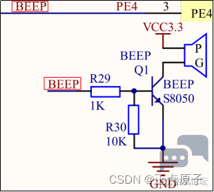

_% Y9 c3 L+ X; ? 图14.1.1 有源蜂鸣器 这里的有源不是指电源的 “源”,而是指有没有自带震荡电路,有源蜂鸣器自带了震荡电路,一通电就会发声;无源蜂鸣器则没有自带震荡电路,必须外部提供2~5Khz左右的方波驱动,才能发声。0 e8 ?/ h7 j1 d+ } 上一章,我们利用STM32的IO口直接驱动RGB灯,本章的蜂鸣器,我们能否直接用STM32的IO口驱动呢?让我们来分析一下:STM32H7的单个IO最大可以提供25mA电流(来自数据手册),而蜂鸣器的驱动电流是30mA左右,两者十分相近,但是全盘考虑,STM32H7整个芯片的电流,最大也就150mA,如果用IO口直接驱动蜂鸣器,其他地方用电就得省着点了,所以我们不用STM32H7的IO直接驱动蜂鸣器,而是通过三极管扩流后再驱动蜂鸣器,这样STM32H7的IO只需要提供不到1mA的电流就足够了。 IO口使用虽然简单,但是和外部电路的匹配设计,还是要十分讲究的,考虑越多,设计就越可靠,可能出现的问题也就越少。+ |1 w9 g% d* Y4 _' d . m; P6 h9 O& X% u" m# [+ L+ R 14.2 硬件设计. l8 I/ S- s4 D# z$ O 1.例程功能, h1 U1 ^) T% X8 o 蜂鸣器每隔300ms响或者停一次。LED0每隔300ms亮或者灭一次。LED0亮的时候蜂鸣器不叫,而LED0熄灭的时候,蜂鸣器叫。 2.硬件资源- g" B, c+ O4 ~9 D, x 1)RGB灯7 F4 q0 a2 _) q LEDR : LED0 - PB4(红)* d! G" l: D2 @8 V; V 2)蜂鸣器3 Q" W4 O- E. Y( d BEEP(PE4)- o) W7 I( N" f 3.原理图5 }- u5 I k, G 蜂鸣器在硬件上是直接连接好了的,不需要经过任何设置,直接编写代码就可以了。蜂鸣器的驱动信号连接在STM32H7的PE4上。如图14.2.1所示:

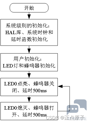

图14.2.1 蜂鸣器与STM32H7连接原理图 图中我们用到一个NPN三极管(S8050)来驱动蜂鸣器,R30主要用于防止蜂鸣器的误发声。驱动信号通过R29和R30间的电压获得,芯片上电时默认电平为低电平,故上电时蜂鸣器不会直接响起。当PE4输出高电平的时候,蜂鸣器将发声,当PE4输出低电平的时候,蜂鸣器停止发声。; R, c3 ]% d8 x) h* m 14.3 程序设计 本实验我们只是用到GPIO外设输出功能,关于HAL库的GPIO的API函数请看跑马灯实验的介绍。下面我们直接分析本实验的程序流程图。9 G6 @- S/ o- J7 n8 C9 S. h 14.3.1 程序流程图( R- y/ ^3 N0 R# A " a+ `1 v) s" j, M! L

首先是调用系统级别的初始化:sys_cache_enable函数使能I-Cache和D-Cache,然后初始化 HAL库、系统时钟和延时函数。接下来,调用led_init来初始化RGB灯,调用beep_init函数初始化蜂鸣器。最后在无限循环里面实现LED0和蜂鸣器间隔300ms交替闪烁和打开关闭一次。 + r! G+ L7 v2 @8 \, v2 f# I 14.4 下载验证$ y; n2 g; @# y" ^% x9 ?3 O8 m$ T 下载完之后,可以看到LED0亮的时候蜂鸣器不叫,而LED0熄灭的时候,蜂鸣器叫(因为他们的有效信号相反)。间隔为0.3秒左右,符合预期设计。 至此,本章的学习就结束了。通过本章,我们进一步学习IO作为输出的使用方法,同时巩固了前面知识的学习。希望大家在开发板上实际验证一下,从而加深印象。- l9 Q1 a. N5 }( S/ x ————————————————% ?2 Y8 [8 ]) L) @- V# b3 H 版权声明:正点原子 2 S- ]3 X( U* W! R |
