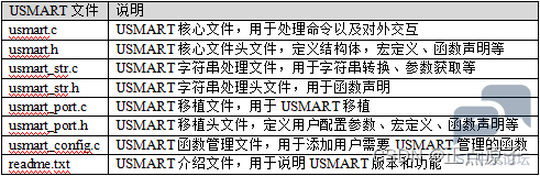

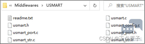

经过以上简单介绍,我们对USMART有了个大概了解,接下来我们来简单介绍下USMART组件的移植。USMART组件总共包含8文件如图26.1.1所示:
' t% d8 D& N1 D7 _$ M! D) q
* h2 A" s; J! h" t, F1 u2 p1 O 4f56a0cc3b2d462ba340f6288e742c48.png 0 e+ Y; ]6 m2 l# ^; L0 [$ I( ^
" E# W9 O( g  Y/ g图26.1.1 USMART组件代码
9 `0 f& @, d. b' }USMART每个文件的作用如表26.1.1所示:
, {5 c+ ?4 R" b" g7 C% H- N: e0 f* v+ o7 S: E2 l7 I  k
+ N8 m: H) \9 o! z7 D
1 {  e6 J/ L% A4 f表26.1.1 USMART文件介绍$ R7 ?7 b1 N0 T" G) N7 I
经过以上简单介绍,我们对USMART有了个大概了解,接下来我们将在下一小节给大家介绍USMART组件的移植和使用。

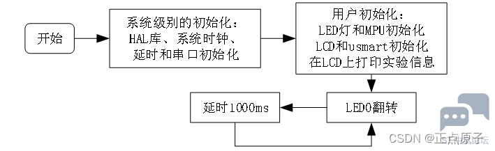

26.3 程序设计
0 D$ D; E  H5 G26.3.1 程序流程图
' A, n2 a$ O. ~; T9 _( F' r1 S
7 I$ S. z$ y% G2 A0 A c7e8856dc98547fb997dc29230c86a6d.png " R$ S  [  v& B# A& {
+ ?1 d) c- E0 L7 ^图26.3.1.1 USMART调试组件实验程序流程图
- p' }, w; l% o2 `- J% J1 r/ l9 E  u' B) I$ n2 x

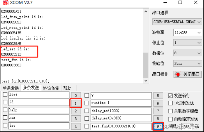

该函数有一个参数tclk,就是用于定时器初始化。注意:这里的tclk是指所选TIM的时钟频率,而非系统主频!这里我们用的TIM4,对于STM32H750来说,TIM4的时钟源来自2倍的APB1,频率为:240Mhz。

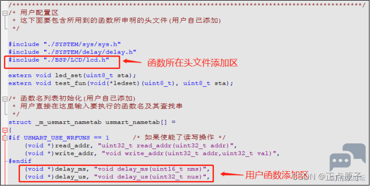

# {4 e- C; `7 E; Y0 K另外我们还需要在usmart_config.c文件里面添加想要被USMART调用的函数。打开usmart_config.c文件,如图26.3.2.1所示:' G8 J2 O9 ]; R; I; ]
% e' [2 v1 e9 m
: b. b$ P* h7 q, V6 u8 U7 t  o% P; }' v! _
图26.3.2.1 添加需要被USMART调用的函数% {/ @, o, `- C& I! h& v
这里的添加函数很简单,只要把函数所在头文件添加进来,并把函数名按上图所示的方式增加即可,默认我们添加了两个函数:delay_ms和delay_us。另外,read_addr和write_addr属于usmart自带的函数,用于读写指定地址的数据,通过配置USMART_USE_WRFUNS宏定义,可以使能或者禁止这两个函数。: k8 C2 Z( L( d- j5 O
这里我们根据自己的需要按上图的格式添加其他函数,usmart_config.c文件中我们已经添加了LCD的相关函数,大家可以查看本实验的usmart_config.c文件,并可在串口助手中调用。具体的调用方法26.4小节有具体讲解。

此部分代码功能如下:经过一系列初始化,显示使用信息后,就是在无限循环中LED0翻转延时,并等待串口数据。

4 a( O* Q7 I1 U/ Q/ m: ^' ^26.4 下载验证
) |/ d* \4 f, R3 T8 S$ i将程序下载到开发板后,可以看到LED0不停的闪烁,提示程序已经在运行了。同时,屏幕上显示了一些字符(就是主函数里面要显示的字符)。

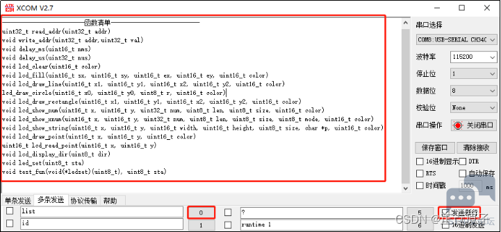

- l6 u6 K  R& P9 F% p我们打开串口调试助手XCOM,选择正确的串口号多条发送勾选发送新行(即发送回车键)选项,然后发送list指令,即可打印所有usmart可调用函数。如下图所示:
1 r9 U# L5 V! u( n# N; K6 j0 `* b( R6 m" y( F$ W3 e( U
9 Z# t% h, ?3 S1 [$ ^1 d- {6 W) z* z# c& K/ U  Y: O1 ]8 N
图26.4.1 驱动串口调试助手
2 w" l0 `( \, L" N) u1 R% d上图中list、id、help、hex、dec、?和runtime都属于usmart自带的系统命令,点击后方的数字按钮,即可发送对应的指令。下面我们简单介绍下这几个命令:
$ a9 k7 |6 H- vlist,该命令用于打印所有usmart可调用函数。发送该命令后,串口将受到所有能被usmart调用得到函数,如图26.4.1所示。+ I/ O* W* g4 Y! ~

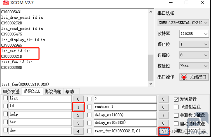

id,该指令用于获取各个函数的入口地址。比如前面写的test_fun函数,就有一个函数参数,我们需要先通过id指令,获取led_set函数的id(即入口地址),然后将这个id作为函数参数,传递给test_fun。
* c6 S; I% V: I8 ihelp(或者‘?’也可以),发送该指令后,串口将打印usmart使用的帮助信息。
% Y' S# S+ b6 ]$ J( u! }hex和dec,这两个指令可以带参数,也可以不带参数。当不带参数的时候,hex和dec分别用于设置串口显示数据格式为16进制/10进制。当带参数的时候,hex和dec就执行进制转换,比如输入:hex 1234,串口将打印:HEX:0X4D2,也就是将1234转换为16进制打印出来。又比如输入:dec 0X1234,串口将打印:DEC:4660,就是将0X1234转换为10进制打印出来。
- l8 S* m  q+ P7 s. P6 a$ _runtime指令,用于函数执行时间统计功能的开启和关闭,发送:runtime 1,可以开启函数执行时间统计功能;发送:runtime 0,可以关闭函数执行时间统计功能。函数执行时间统计功能,默认是关闭的。
, M8 |* K+ s0 X1 ^7 }$ l大家可以亲自体验下这几个系统指令,不过要注意,所有的指令都是大小写敏感的,不要写错哦。

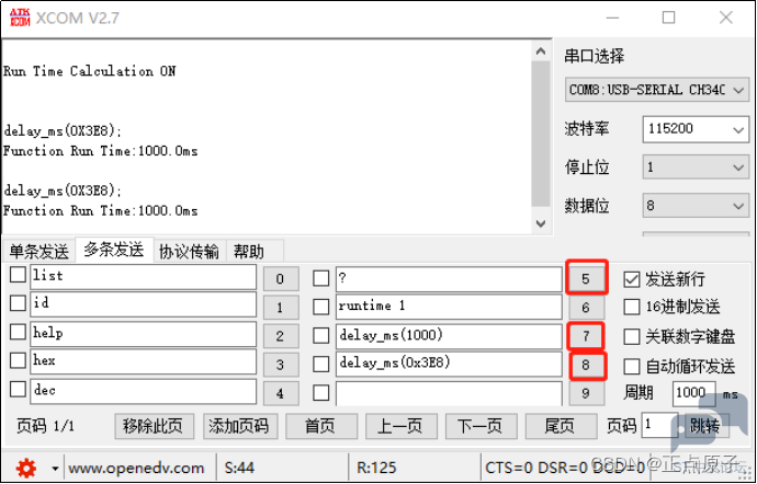

. j  @! f, {) E, Q( b7 p: u* V接下来,我们将介绍如何调用list所打印的这些函数,先来看一个简单的delay_ms的调用,我们分别输入delay_ms(1000)和delay_ms(0x3E8),如图26.4.2所示:
3 H, {5 [* p5 v, d
( k9 l  d1 T/ p/ y) K3 V9 c6 } 2d932bc28ff9482088f35ff10de1fdac.png + J2 \3 _  @( v, F6 X
) h3 \& ^4 p1 w+ U# }
图26.4.2 串口调用delay_ms函数
% S- f2 o% x- S8 k9 U9 @% e从上图可以看出,delay_ms(1000)和delay_ms(0x3E8)的调用结果是一样的,都是延时1000ms,因为usmart默认设置的是hex显示,所以看到串口打印的参数都是16进制格式的,大家可以通过发送dec指令切换为十进制显示。另外,由于USMART对调用函数的参数大小写不敏感,所以参数写成:0X3E8或者0x3e8都是正确的。另外,发送:runtime 1,开启运行时间统计功能,从测试结果看,USMART的函数运行时间统计功能,是相当准确的。

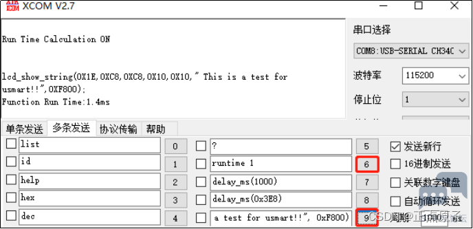

$ X# i! ~7 s+ t' V我们再看另外一个函数,lcd_show_string函数,该函数用于显示字符串,我们通过串口输入:lcd_show_string(30,200,200,16,16," This is a test for usmart!!", 0xF800),如图26.4.3所示:
3 _/ M6 m7 s/ X5 `5 d7 R" f. F& W6 X
  B4 z6 \9 J' {+ I d35713fe2c734e519632cba9bbbe5b5f.png 2 p3 Z7 @5 A! h  E! z. J% b
. X+ o* ?& \3 q* _
图26.4.3 串口调用lcd_show_string函数& p9 A9 G# e# p9 ?) b2 l$ q8 r+ u/ R
该函数用于在指定区域,显示指定字符串,发送给开发板后,我们可以看到LCD在我们指定的地方显示了:This is a test for usmart!! 这个字符串。& M! O9 N# G1 F# j" G0 d
其他函数的调用,也都是一样的方法,这里我们就不多介绍了,最后说一下带有函数参数的函数的调用。我们将led_set函数作为 test_fun的参数,通过在test_fun里面调用led_set函数,实现对LED1的控制。前面说过,我们要调用带有函数参数的函数,就必须先得到函数参数的入口地址(id),通过输入id指令,我们可以得到led_set的函数入口地址是:0X0800321D,所以,我们在串口输入:test_fun(0X0800321D,0),就可以控制LED1亮了。如图26.4.4所示:; |) `$ T1 _. Y
+ C0 Q% C3 z+ z" }4 h3 [) L0 S
18a2a8e872ff48099bef4482abc2ec86.png 6 m5 C) ^/ \5 K
% R' H% s+ \6 `$ |图26.4.4 串口调用test_fun函数  ^' {" J7 U+ ]7 O5 [
在开发板上,我们可以看到,收到串口发送的test_fun(0X0800321D,0)后,开发板的LED1亮了,然后大家可以通过发送test_fun(0X0800321D,1),来关闭LED1。说明我们成功的通过test_fun函数调用led_set,实现了对LED1的控制。也就验证了USMART对函数参数的支持。
