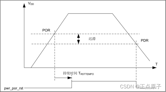

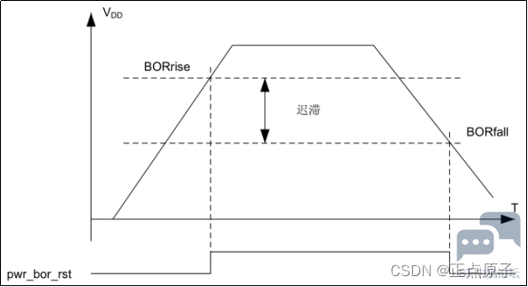

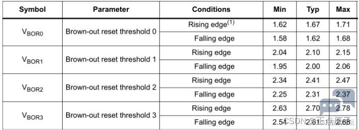

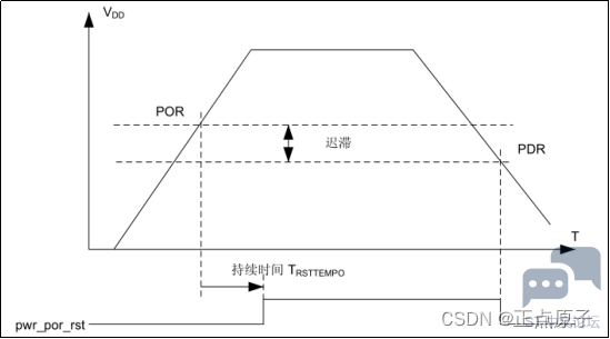

图29.1.2.1 上电复位/掉电复位波形9 Y3 m& u, o) a) P, i 欠压复位(BOR)' B% C' G* M q" u7 P+ V" w# b" H 上电期间,欠压复位(BOR)将使系统保持复位状态,直到VDD电源电压达到指定的VBOR阈值。VBOR阈值通过系统选项字节(某些寄存器的BOR_LEV位)进行配置。默认情况下,BOR关闭。可选择以下可编程VBOR阈值: ! o, x$ E0 ?; R, Z$ t$ k
表29.1.2.1 BOR欠压阀值等级 该表截取于《STM32H750VBT6.pdf》手册的207页。# A2 Y! @; o: I 欠压复位的描述波形图如图29.1.2.2所示,pwr_bor_rst为欠压复位信号。
# }8 D- {5 I* S9 o6 E' P$ N 图29.1.2.2 欠压复位波形 可编程电压检测器(PVD)2 a* F! c% m! P' {! ~0 m) m 上面介绍的POR、PDR以及BOR功能都是设置电压阈值与外部供电电压VDD比较,当VDD低于设置的电压阈值时,就会直接进入复位状态,防止电压不足导致的误操作。 下面介绍可编程电压检测器(PVD),它可以实时监视VDD的电压,方法是将VDD与PWR控制寄存器1(PWR_CR1)中的PLS[2:0]位所选的VPVD阈值进行比较。当检测到电压低于VPVD阈值时,如果使能EXTI16线中断,即使能PVD & AVD中断(可参考表16.1.2.1知道EXTI16线内部连接PVD中断事件),可以产生PVD中断,具体取决于EXTI16线配置为检测上升还是下降沿,然后在复位前,在中断服务程序中执行紧急关闭系统等任务。PVD阀值检测波形,如图29.1.2.1所示。 : @# ]( d7 i* V* ]! _! y4 z0 k8 J

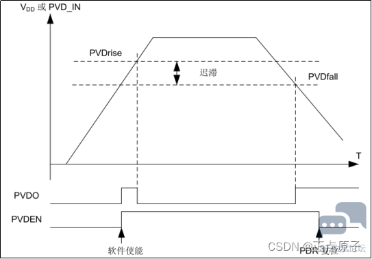

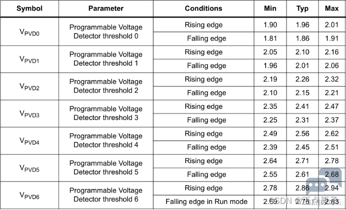

图29.1.2.3 PVD检测波形$ P& D. d: _4 i0 ]4 ]. [ PVD阀值有8个等级,有上升沿和下降沿的区别,分别就是图29.1.2.3中PVDrise电压为上升沿阀值,PVDfall为下降沿阀值,具体如表29.1.2.2所示。
& X- r! C. x, c* X! U ~# c 表29.1.2.2 PVD阀值等级( @; ], `' H) G7 X i' \ 该表截取于《STM32H750VBT6.pdf》手册的207页。 表29.1.2.2中只有7个PVD阀值等级,最后一个就是PVD_IN引脚上的外部电压级别(与内部VREFINT值相比较)。5 t- h: B1 M. R2 t+ W- S0 f( r0 e * m' j( ~/ z% [4 E% y 29.1.3 电源管理/ m! ]7 X }& \ 电源管理的部分我们主要关注低功耗模式,其他部分的内容请自行查看手册。 很多单片机都有低功耗模式,STM32也不例外。STM32H750提供了6种低功耗模式,以达到不同层次的降低功耗的目的,这六种模式如下:9 Y" A' \- D/ v4 ~! K3 \, K4 F9 _ 1、CSleep(CPU时钟停止,所有的外设仍可以运行); 2、CStop(CPU时钟停止,大多数CPU子系统时钟停止,所以大部分外设也停止工作);8 p- ~$ c' q( @, M 3、DStop(域总线矩阵时钟停止,D1、D2域进入停止模式) 4、停止(系统时钟停止,D3域进入停止模式,D1和D2域进入停止或者待机模式)' K% J. F5 ]; q; J 5、DStandby(域掉电,D1/D2/D3进入待机模式)& d! e+ I/ J& D9 C, L; A 6、待机(系统掉电,达到最低功耗)$ Q2 L7 R# o3 E" s, Q7 } 在这六种低功耗模式中,最低功耗的是待机模式,在此模式下,最低只需要2uA左右的电流。停止模式是次低功耗的,其典型的电流消耗在170uA左右。最后就是睡眠模式了。用户可以根据最低电源消耗,最快速启动时间和可用的唤醒源等条件,选定一个最佳的低功耗模式。1 ~! E- }3 J/ H 下面是低功耗模式汇总介绍,如下表所示。8 e/ }& r: S4 r6 Y

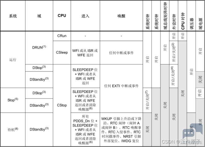

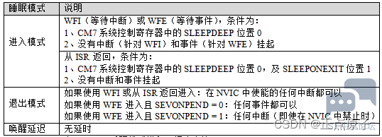

表29.1.3.1 低功耗模式汇总 下面对睡眠模式、停止模式和待机模式的进入及退出方法进行介绍。8 @' q% Z( ^9 D% e& d 1、睡眠模式$ @0 j5 }1 ?, N" Y 进入睡眠模式,CPU时钟关闭,但是其他所有的外设仍可以运行,所以任何中断或事件都可以唤醒睡眠模式。有两种方式进入睡眠模式,这两种方式进入的睡眠模式唤醒的方法不同,分别是 WFI(wait for interrupt)和 WFE(wait for event),即由等待“中断”唤醒和由“事件”唤醒。下面我们看看睡眠模式进入及退出方法:. R) z2 \ ^) D 睡眠模式 说明 进入模式 WFI(等待中断)或WFE(等待事件),条件为: 1、CM7系统控制寄存器中的SLEEPDEEP位置0) ^4 ]9 m6 I/ C2 a, o8 I! P 2、没有中断(针对WFI)和事件(针对WFE)挂起 K9 K Y: `. N. d( m+ a* K5 P w: \6 d 从ISR返回,条件为: 1、CM7系统控制寄存器中的SLEEPDEEP位置0,及SLEEPONEXIT位置1+ K4 x h$ p6 a2 V4 u% `) a 2、没有中断和事件挂起 , ?; @& Y& N- D3 I

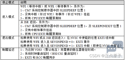

6 C/ {, a5 I0 X! C8 { 表29.1.3.2 睡眠模式进入及退出方法 2、停止模式 进入停止模式,所有的时钟都关闭,于是所有的外设也停止了工作。但是内核域的VCORE电源是没有关闭的,所以内核的寄存器和内存信息都保留下来,等待重新开启时钟就可以从上次停止的地方继续执行程序。停止模式可以被任何一个外部中断(EXTI)或事件唤醒。在停止模式中可以选择稳压器的工作方式为主模式或者低功耗模式。下面我们看看停止模式进入及退出方法:( }4 k/ Y' n E% R/ X" h& p 停止模式 说明5 R; V' g% ]$ f& d$ N $ M( O5 y+ U$ A 进入模式 WFI(等待中断)或WFE(等待事件),条件为: 1、CM7系统控制寄存器中的SLEEPDEEP位置1, W" y: \* L5 c. u 2、没有中断(针对WFI)和事件(针对WFE)挂起 3、所有CPU EXTI唤醒源清除 p. r) M8 J; X 从ISR返回,条件为: 1、CM7系统控制寄存器中的SLEEPDEEP位置1,及SLEEPONEXIT位置11 ~. y: u! c$ y$ n0 v 2、没有中断和事件挂起" A1 D' w4 T3 t) _( o* ]+ ~: _ 3、所有CPU EXTI唤醒源清除 9 V" n5 S% m; T 表29.1.3.3 停止模式进入及退出方法 3、待机模式 待机模式可实现最低功耗。该模式是在CM7深睡眠模式时关闭稳压器(VCOER关闭),PLL、HIS、CSI、HSI48和HSE振荡器也被断电。除备份域(RTC寄存器、RTC备份寄存器和备份SRAM)和待机电路中的寄存器外,SRAM 和寄存器内容都将丢失。不过如果我们使能了备份区域(备份SRAM、RTC、LSE),那么待机模式下的功耗,将达到6uA左右。下面我们看看待机模式进入及退出方法:

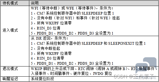

表29.1.3.4 待机模式进入及退出方法5 O# {/ N* I/ C" p 从待机模式唤醒后的代码执行等同于复位后的执行(采样启动模式引脚,读取复位向量等)。 在进入待机模式后,除了复位引脚、RTC_TAMP1/2/3引脚(PC13/PI8/PC1)(如果针对入侵、时间戳、RTC 闹钟输出或 RTC 时钟校准输出进行了配置)和WK_UP(PA0/PA2/PC1/PC13/PI8/ PI11)(如果使能了)等引脚外,其他所有IO引脚都将处于高阻态。* y4 b' Y C% X% [. P5 C& Z' f 下面开始本章的四个实验的介绍。 A# Y" @- y o5 U 29.2 PVD电压监控实验 本小节我们来学习PVD电压监控实验,该部分的知识点内容请回顾29.1.2电源监控。我们直接从寄存器介绍开始。 29.2.1 PWR寄存器 本实验用到PWR的部分寄存器,在《STM32H7xx参考手册_V3(中文版).pdf》手册的6.8小节(247页)可以找到PWR的寄存器描述。这里我们只介绍PVD电压监控实验我们用到的PWR的控制寄存器1(PWR_CR1),还有就是我们要用到EXTI16线中断,所以还要配置EXTI相关的寄存器,具体如下: PWR控制寄存器 1(PWR_CR1) PWR控制寄存器1描述如图29.2.1.1所示: 7 B5 o) X0 v" a; O

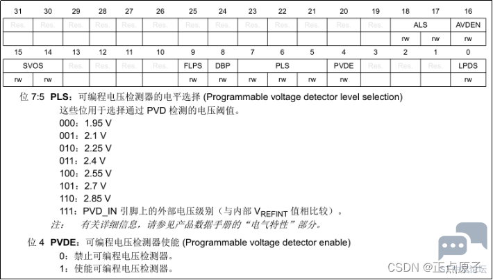

' C9 \( n6 G. ?# ?! p p3 ?& z6 P 图29.2.1.1 PWR_CR1寄存器(部分), }! A" a" w. G% S$ B. K% @8 o 位[7:5] PLS用于设置PVD检测的电压阀值,即前面我们介绍PVD的8个等级阀值选择。 位4 PVDE位,用于使能或者禁止PVD检测,显然我们要使能PVD检测,该位置1。 EXTI中断屏蔽寄存器(EXTI_CPUIMR1)' {5 d( d# ]. v" E: c$ P. @ EXTI中断屏蔽寄存器描述如图29.2.1.2所示: & }0 _* w1 B, C d+ Z l; C+ e

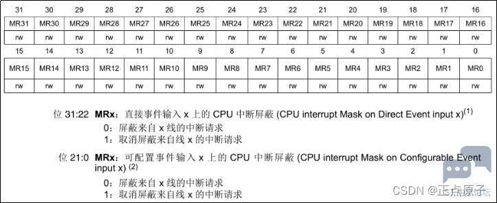

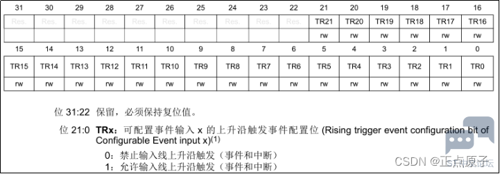

图29.2.1.2 EXTI_CPUIMR1寄存器 我们要使用到EXTI16线中断,所以MR16位要置1,即取消屏蔽EXTI16线的中断请求。) i) M3 b. [7 h) `# ~ EXTI上升沿触发选择寄存器(EXTI_RTSR1) EXTI上升沿触发选择寄存器描述如图29.2.1.3所示: 2 W) \6 `0 ^. e

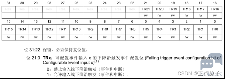

图29.2.1.3 EXTI_RTSR1寄存器0 Y: j2 y8 G; v; L% u. ^ 我们要使用到EXTI16线中断,所以TR16位要置1。8 ^2 `# a6 i% v8 M EXTI下降沿触发选择寄存器(EXTI_FTSR1) EXTI下降沿触发选择寄存器描述如图29.2.1.4所示: 8 ~# S4 Z3 [0 N5 s' A

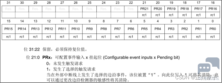

图29.2.1.4 EXTI_FTSR1寄存器5 C. r* `) f5 q 我们要使用到EXTI16线中断,所以TR16位要置1。 EXTI挂起寄存器(EXTI_CPUPR1)$ b5 Y; g) E+ ?- I n% {( j EXTI挂起寄存器描述如图29.2.1.5所示: - r. Q: J& D) Y( s
图29.2.1.5 EXTI_CPUPR1寄存器* H, s: Y- N- p' X EXTI挂起寄存器EXTI_CPUPR1管理的是EXTI0线到EXTI21线的中断标志位。在PVD中断服务函数里面,我们记得要对PR16位写1,来清除EXTI16线的中断标志。+ W6 r. |4 `& i& c: q. N; H; s 29.2.2 硬件设计5 L! Z3 K$ Z; O- z. S9 K6 z1 R0 q" z 1.例程功能' p& W1 p7 K4 J% j) e, ^2 L 开发板供电正常的话,LCD屏会显示"PVD Voltage OK!"。当供电电压过低,则会通过PVD中断服务函数将LED1点亮;当供电电压正常后,会在PVD中断服务函数将LED1熄灭。LED0闪烁,提示程序运行。" |8 T) T7 y' E+ ?) a/ K' F 2.硬件资源9 N1 M1 p i: @; \" \ 1)RGB灯5 J R$ W# V' ?. g9 J1 m0 p BLUE :LED2 - PE5 GREEN : LED1 - PE6 2)PVD(可编程电压监测器). E+ c' {1 _7 ]' r: a, F$ Z" s 3)正点原子2.8/3.5/4.3/7/10寸TFTLCD模块(仅限MCU屏,16位8080并口驱动)/ W" ?" N% l7 A& x9 Y 3.原理图 PVD属于STM32H750的内部资源,只需要软件设置好即可正常工作。我们通过LED1和LCD来指示进入PVD中断的情况。 29.2.3 程序设计, Z: D% T, y/ b3 s5 c4 d9 ^/ I 29.2.3.1 PWR的HAL库驱动9 q" {, X6 Z3 s9 A PWR在HAL库中的驱动代码在stm32h7xx_hal_pwr.c文件(及其头文件)中。4 t2 ?, z' [+ |) h. | 4.HAL_PWR_ConfigPVD函数 PVD的初始化函数,其声明如下:; O0 X& M& [0 W; n9 z: c4 X. _" I7 P void HAL_PWR_ConfigPVD (PWR_PVDTypeDef sConfigPVD); 函数描述:) q- G( G- F. k6 d* t 用于初始化PWR。4 F! F1 l: x2 S4 J3 a 函数形参:' Z, S6 a# b) s9 n" y4 Q 形参1是PWR_PVDTypeDef结构体类型指针变量,其定义如下:5 m: L7 x! n N% j* w typedef struct$ e6 O3 I6 u. W- | {/ a1 Z, I% H5 F+ b2 ?- k6 r uint32_t PVDLevel; / 指定PVD检测级别 /9 |% _2 E2 x$ B( [ uint32_t Mode; / 指定PVD的EXTI检测模式 */9 ~4 U6 B7 B+ r, ?1 S) r8 f2 i }PWR_PVDTypeDef; 1)PVDLevel:指向PVD检测级别,对应PWR_CR1寄存器的PLS位的设置,取值范围PWR_PVDLEVEL_0到PWR_PVDLEVEL_7,共八个级别。 2)Mode:指定PVD的EXTI边沿检测模式。- N& I, ~+ N5 s3 g6 w, t 函数返回值:/ U% X7 w) [6 |. r1 |- t 无+ D \+ w( f5 f: C" m/ y PVD电压监控配置步骤' y/ J! {3 p8 d1 x8 N2 @ 1)配置PVD/ O5 j- c" J+ Y) h* f# T) c 调用HAL_PWR_ConfigPVD函数配置PVD,包括检测电压级别、使用中断线的什么边沿缘触发等。 2)使能PVD检测,配置PVD/AVD中断优先级,开启PVD/AVD中断# Z5 K7 i" b6 G/ m 通过HAL_PWR_EnablePVD函数使能PVD检测。 通过HAL_NVIC_EnableIRQ函数使能PVD/AVD中断。6 Z! I& g: D! c 通过HAL_NVIC_SetPriority函数设置中断优先级。 3)编写中断服务函数# L; z8 ~5 x5 y" N# W PVD/AVD中断服务函数为:PVD_AVD_IRQHandler,当发生中断的时候,程序就会执行中断服务函数。HAL库有专门的PVD/AVD中断处理函数,我们只需要在PVD/AVD中断服务函数里面调用HAL_PWR_PVD_IRQHandler函数,然后逻辑代码在PVD/AVD中断服务回调函数HAL_PWR_PVDCallback中编写,详见本例程源码。/ ]6 _) q R: Y1 {+ Y# D' u7 U 29.2.3.2 程序流程图

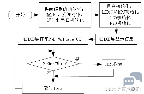

图29.2.3.2.1 PVD电压监控实验程序流程图 " X* D/ d% s# ^0 x1 n 29.2.3.3 程序解析" n* c! Y' l; u; {5 g( G 这里我们只讲解核心代码,详细的源码请大家参考光盘本实验对应源码。PWR源码包括两个文件:pwr.c和pwr.h。该章节有四个实验,每一个实验的代码都是在上一个实验后面追加。8 e' P, P& ]# m. V pwr.h头文件只有函数声明,下面直接开始介绍pwr.c的程序,首先是PVD初始化函数。 , x5 J/ {3 I/ L+ i3 a
这里需要注意的就是PVD中断线选择的是上升沿和下降沿双边沿触发,其他的内容前面已经讲过。! C2 J$ U s2 E9 S- ] 下面介绍的是PVD/AVD中断服务函数及其回调函数,函数定义如下:- ? r M; u% Y: ^
HAL_PWR_PVDCallback回调函数中首先是判断VDD电压是否比PLS所选电压还低,是的话,就在LCD显示PVD Low Voltage!并且点亮LED1,否则,在LCD显示PVD Voltage OK!并且关闭LED1。 在main函数里面编写如下代码: 4 L* n6 d& @+ e) @
这里我们选择PVD的检测电压阀值为2.7V,其他的代码很好理解,最后下载验证一下。' L0 G' J9 \9 n+ c% H 29.2.4 下载验证 下载代码后,默认LCD屏会显示"PVD Voltage OK!“,当供电电压过低,则LED1会点亮,并且LCD屏会显示PVD Low Voltage!。当开发板供电正常,LED1会熄灭,LCD屏会继续显示"PVD Voltage OK!”。 29.3 睡眠模式实验: ]) o+ x9 r- n' a/ B 本小节我们来学习睡眠模式实验,该部分的知识点内容请回顾29.1.23电源管理。我们直接从寄存器介绍开始。 29.3.1 EXTI寄存器 本实验我们用到外部中断来唤醒睡眠模式。我们用到WFI指令进入睡眠模式,这个后面会讲,进入睡眠模式后,使用外部中断唤醒。进入外部中断后,EXTI_CPUIMR1寄存器的值会自动清零,我们需要对对应的外部中断线位置1,取消屏蔽,相当于其他中断的中断标志位进入中断后硬件自动置1,需要手动清零。 EXTI中断屏蔽寄存器(EXTI_CPUIMR1) EXTI中断屏蔽寄存器描述如图29.3.1.1所示:" H4 g% c5 x3 u; G3 e/ x

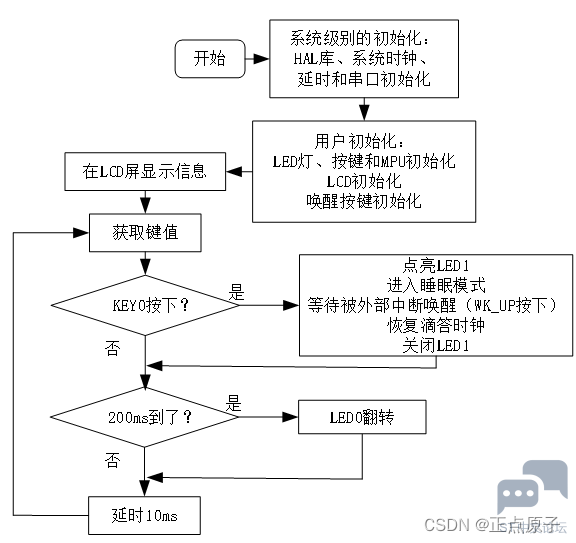

图29.3.1.1 EXTI_CPUIMR1寄存器 实验中我们使用WK_UP(PA0)唤醒,即EXTI0线中断,所以在外部中断服务函数要把MR0位要置1。 29.3.2 硬件设计! _3 Q* \+ ~- U" R, e4 j/ ~2 J 1.例程功能1 L3 Y& ~( u' u( ?! F/ e! c4 @% z5 } LED0闪烁,表明代码正在运行。按下按键KEY0后,LED1点亮,提示进入睡眠模式,此时LED0不再闪烁,说明已经进入睡眠模式。按下按键WK_UP后,LED1熄灭,提示退出睡眠模式,此时LED0继续闪烁,说明已经退出睡眠模式。- ]" K$ r4 ]+ t& u6 B 2.硬件资源: P x! z; f! w) X0 P0 ]! G 1)RGB灯 RED : LED0 - PB4. K& V( I/ @* Y6 _2 {/ C GREEN : LED1 - PE6 2)独立按键 KEY0 - PA1,WK_UP - PA0 3)电源管理(低功耗模式 - 睡眠模式)5 q% V' e+ P6 g9 d$ o0 W 4)正点原子2.8/3.5/4.3/7/10寸TFTLCD模块(仅限MCU屏,16位8080并口驱动)/ U, L5 e) `7 L+ T5 t 3.原理图: j3 ]- D, n% y' e PWR属于STM32H750的内部资源,只需要软件设置好即可正常工作。我们通过KEY0让CPU进入睡眠模式,再通过WK_UP 触发EXTI中断来唤醒CPU。LED0指示程序是否执行,LED1指示CPU是否进入睡眠模式。 8 a) V. V. f- C4 D; k( {* a& p. g 29.3.3 程序设计 29.3.3.1 PWR的HAL库驱动' b& F$ z4 g8 p" L HAL_PWR_EnterSLEEPMode函数/ }: e( l1 [6 ~ 进入睡眠模式函数,其声明如下: void HAL_PWR_EnterSLEEPMode (uint32_t Regulator, uint8_t SLEEPEntry);3 z/ j& v* p. c 函数描述:9 N+ g% G6 c# r4 F- Z, C+ n 用于设置CPU进入睡眠模式。 函数形参:. O- @- D& U$ H8 M8 ~, a 形参1指定稳压器的状态。有两个选择,PWR_MAINREGULATOR_ON表示稳压器处于主模式,PWR_LOWPOWERREGULATOR_ON表示稳压器处于低功耗模式。对应的是PWR_CR1寄存器的LPDS位的设置(该形参在该函数中没有实质用处)。' ~: f4 C+ ^4 k, v# ^ 形参2指定进入睡眠模式的方式。有两个选择,PWR_SLEEPENTRY _WFI表示使用WFI指令,PWR_SLEEPENTRY_WFE表示使用WFE指令。我们选择前者,不了解这两种指令的区别,请问度娘。 函数返回值: 无 睡眠模式配置步骤 1)配置唤醒睡眠模式的方式! s) b3 C. R* J* U# g 这里我们用外部中断的方式唤醒睡眠模式,所以这里需要配置一个外部中断功能,我们用WK_UP按键作为中断触发源,接下来就是配置PA0(连接按键WK_UP)。 通过__HAL_RCC_GPIOA_CLK_ENABLE函数使能GPIOA的时钟。 通过HAL_GPIO_Init函数配置PA0为上升沿触发检测的外部中断模式,开启下拉电阻等。 通过HAL_NVIC_EnableIRQ函数使能EXTI0中断。+ c) y5 e7 z) u7 T 通过HAL_NVIC_SetPriority函数设置中断优先级。9 s0 C' Z8 U& }* \& ~' l3 G 编写EXTI0_IRQHandle中断函数,在中断服务函数中调用HAL_GPIO_EXTI_IRQHandler。 最后编写HAL_GPIO_EXTI_Callback回调函数。由于前面已经介绍过外部中断的配置步骤,这里就介绍到这里,详见本例程源码。 2)进入CPU睡眠模式4 P. x. o4 v1 P! [ 通过HAL_SuspendTick函数暂停滴答时钟,防止通过滴答时钟中断唤醒。 通过HAL_PWR_EnterSLEEPMode函数进入睡眠模式。 3)通过按下按键触发外部中断唤醒睡眠模式 在本实验中,通过按下KEY0按键进入睡眠模式,然后通过按下WK_UP按键触发外部中断唤醒睡眠模式。 29.3.3.2 程序流程图9 u. ^4 a/ z0 [7 E& O ) c* g2 |0 U# |
图29.3.3.2.1 睡眠模式实验程序流程图+ @, R6 S( r1 |7 i- O' A5 ` 29.3.3.3 程序解析 这里我们只讲解核心代码,详细的源码请大家参考光盘本实验对应源码。PWR驱动源码包括两个文件:pwr.c和pwr.h。9 e2 m+ ?2 P5 j( _# F5 _0 v 首先看pwr.h头文件的几个宏定义: /* PWR WKUP 按键 引脚和中断 定义. F- P& ]" v/ U& ?6 p; F K + Z/ R* ?. r2 S$ Y 我们通过WK_UP按键唤醒 MCU, 因此必须定义这个按键及其对应的中断服务函数

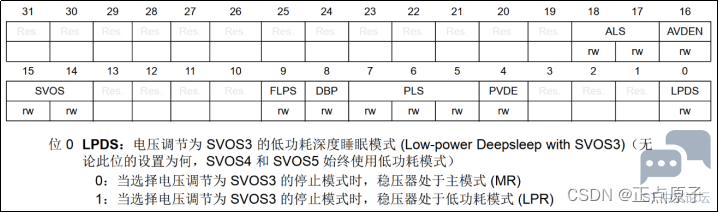

图29.4.1.1 PWR_CR1寄存器7 R& T' n" v( [1 E 进入停止模式,我们设置稳压器为低功耗模式,等待中断唤醒,所以位LPDS置1。$ p) C1 C1 l6 } n; S PWR CPU控制寄存器(PWR_CPUCR) PWR CPU控制寄存器描述如图29.4.1.2所示:# Q( v% y* c6 Z* \5 Q( t5 H ; C/ c( ~ u! a! W) [) T+ V& m

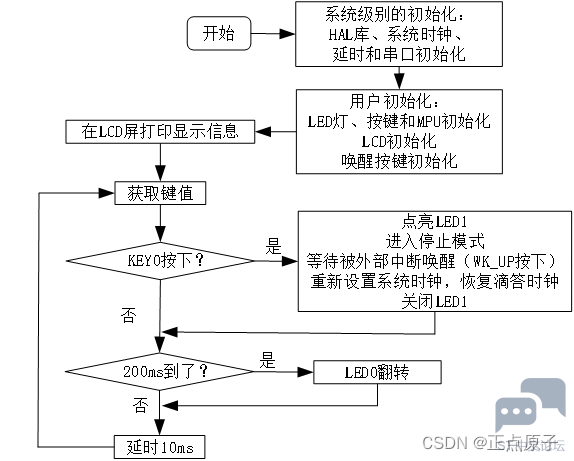

. ?/ U' B$ y; R0 q1 C 图29.4.3.2.1 停止模式实验程序流程图 29.4.3.3 程序解析 这里我们只讲解核心代码,详细的源码请大家参考光盘本实验对应源码。PWR驱动源码包括两个文件:pwr.c和pwr.h。 首先看pwr.h头文件,因为我们还是用到WK_UP对应的外部中断线来唤醒停止模式的CPU,pwr.h头文件的WK_UP按键对应的宏定义我们也是用到的,上个实验已经讲过,这里不再赘述。下面是pwr.c文件,WK_UP按键的相关函数我们还是用上个实验的,我们主要介绍进入停止模式函数,其定义如下: ! u6 g# H( @7 l8 F" G4 w3 I5 d
该函数首先是调用sys_stm32_clock_init函数重新设置系统时钟频率,降频到400MHZ。然后调用HAL_PWR_EnterSTOPMode函数进入停止模式,形参1选择PWR_LOWPOWERREGU LATOR_ON表示设置稳压器为低功耗模式,形参2则是选择WFI指令。这里我们不再需要像睡眠模式实验一样要暂停滴答时钟,因为滴答时钟中断无法唤醒停止模式,只有外部中断可以唤醒。 最后在main.c里面编写如下代码:7 E" r0 f3 b5 o* M$ a* }" i , J. t9 H3 s7 X, Y
该部分程序,功能就是按下KEY0后,点亮LED1、暂停滴答时钟并进入停止模式。然后一直等待外部中断唤醒,当按下按键WK_UP,就触发外部中断,停止模式就被唤醒,然后继续执行后面的程序,重新设置系统时钟480MHZ,关闭LED1等。 29.4.4 下载验证0 q; V( x- B' W s1 ~ 下载代码后,LED0闪烁,表明代码正在运行。按下按键KEY0后,LED1点亮,提示进入停止模式,此时LED0不再闪烁,说明已经进入停止模式。按下按键WK_UP后,LED1熄灭,提示退出停止模式,此时LED0继续闪烁,说明已经退出停止模式。 29.5 待机模式实验 本小节我们来学习待机模式实验,该部分的知识点内容请回顾29.1.23电源管理。我们直接从寄存器介绍开始。5 Q0 E% P+ v u/ s X$ y 29.5.1 PWR寄存器 本实验是先对相关的电源控制寄存器配置待机模式的参数,然后通过WFI指令进入待机模式,使用特定唤醒源WKUP引脚来唤醒待机模式。7 F, _- F! g# F! z: z" f* N$ G 下面主要介绍本实验用到的几个寄存器。 PWR唤醒使能和极性寄存器(PWR_WKUPEPR)# m7 Y( m* N8 c" T" K PWR唤醒使能和极性寄存器描述如图29.5.1.1所示: ; J: e3 [% y e' W( ~) j 4 [: u- o ~( R, E& {: m 图29.5.1.1 PWR_WKUPEPR寄存器0 h3 L* k. U4 H* v$ L# a# z' e 本章,我们使用PA0的上升沿来唤醒MCU,PA0对应的WKUP源为:WKUP1,因此,对于PWR_WKUPEPR寄存器,我们需要设置的位如下: 1,设置WKUPEN1位为1,使能WKUP1的唤醒功能。 2,设置WKUPPP1位为0,选择上升沿唤醒。1 B! {! A) |2 M# N# \7 ]- U1 s/ m4 B 3,设置WKUPPUPD1[1:0]位为2,选择使用下拉电阻,以保持WKUP1脚的低电平状态。+ m9 H1 @; Z7 W, t! ? 根据这三个步骤,设置好PWR_WKUPEPR寄存器,就可以设置PA0引脚的上升沿唤醒MCU了。 PWR唤醒清除寄存器(PWR_WKUPCR) PWR唤醒清除寄存器描述如图29.5.1.2所示:* k7 c$ S- i8 T. g1 a' e e% D

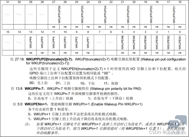

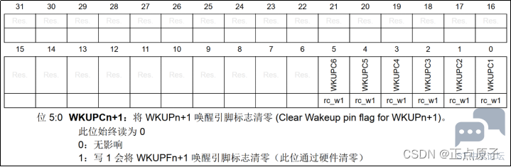

" } t8 D4 c* l1 H1 S; V 图29.5.1.2 PWR_WKUPCR寄存器+ y% y4 U# z; [, J 该寄存器我们只关心WKUPC1位,设置WKUPC1为1,可以清除PA0的唤醒标志位。. L4 f8 d, d% p5 K: B( E; ~ PWR CPU控制寄存器(PWR_CPUCR)% P7 X( Y" [* l; R/ F4 p7 e# k PWR CPU控制寄存器描述如图29.5.1.3所示: l' Z- A2 K9 g/ k0 u H

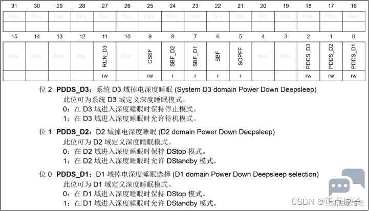

6 ^. G1 a2 C1 S6 x 图29.5.1.3 PWR_CPUCR寄存器 该寄存器我们只需要关心最低3个位,分别用于设置在D1域、D2域和D3域进入深度睡眠模式时,允许待机模式,已达到最低功耗的目的。所以这三个位都要设置为1。 系统控制寄存器(SCB_SCR) 系统控制寄存器描述如图29.5.1.4所示:

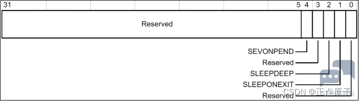

/ `$ q; b6 y( C: w# Q0 ^ 图29.5.1.4 SCB_SCR寄存器6 t0 {1 j# a$ l4 K- O* J$ j$ a4 c 该寄存器我们只关心:SLEEPDEEP位,要进入待机模式,我们必须设置该位为1。 29.5.2 硬件设计 1.例程功能8 \8 M1 Q' [/ j- T$ B LED0闪烁,表明代码正在运行。按下按键KEY0后,进入待机模式。待机模式下大部分引脚处于高阻态,所以说这时候LED0会熄灭,TFTLCD屏熄灭。按下按键WK_UP后,退出待机模式(相当于复位操作),程序重新执行,LED0继续闪烁,TFTLCD屏点亮。+ p. @# t: v3 l7 M4 _1 W- |3 r) Y" ? 2.硬件资源 1)RGB灯* G( C" ?: R: M RED : LED0 - PB4 2)独立按键 KEY0 - PA17 `: R; h' @+ J9 u' {% Y WK_UP - PA0) q3 I: S, p. V- `7 v7 b; A6 | 3)电源管理(低功耗模式 – 待机模式)- L; X% c. K/ B 4)正点原子2.8/3.5/4.3/7/10寸TFTLCD模块(仅限MCU屏,16位8080并口驱动) 3.原理图, {9 L, l! V. r" E% S/ N( F PWR属于STM32H750的内部资源,只需要软件设置好即可正常工作。我们通过KEY0让CPU进入待机模式,再通过WK_UP上升沿触发唤醒CPU。LED0指示程序是否执行。+ p) g5 I- h" W$ R& @$ M" b r 8 x5 k& T e/ b 29.5.3 程序设计 29.5.3.1 PWR的HAL库驱动" O( B+ b6 s6 H8 g1 C 4.HAL_PWR_EnableWakeUpPin函数5 }. X" h' @: N6 M! P* \ o, b) J, W+ q 使能唤醒引脚函数,其声明如下: void HAL_PWR_EnableWakeUpPin (uint32_t WakeUpPinPolarity); 函数描述: 用于使能唤醒引脚,实际上该函数设置PWR唤醒使能和极性寄存器(PWR_WKUPEPR)的位[5:0]和位[13:8]。% n6 z& j2 v% v0 g! _; X* `/ V 函数形参: 形参1取值范围:PWR_WAKEUP_PIN1_HIGH~ PWR_WAKEUP_PIN6_HIGH(等同于PWR_WAKEUP_PIN1PWR_WAKEUP_PIN6)、PWR_WAKEUP_PIN1_LOW PWR_WAKEUP_PIN6_LOW。0 u' u: g' O9 | ^ 函数返回值:无 注意事项:$ C5 n; b$ W4 x1 g! E9 G' m* ^ 禁止某个唤醒引脚使用的函数如下:9 |3 D2 @0 n/ j) K void HAL_PWR_DisableWakeUpPin (uint32_t WakeUpPinPolarity); HAL_PWR_EnterSTANDBYMode函数8 |) u* _% B# T/ E' Z1 E 进入待机模式函数,其声明如下:1 c% ~' V2 m3 a. K3 |& x, p void HAL_PWR_EnterSTANDBYMode (void); 函数描述: 用于使CPU进入待机模式,进入待机模式,首先要设置SLEEPDEEP位,接着我们通过PWR_CR设置PDDS位,使得CPU进入深度睡眠时进入待机模式,最后执行WFI指令开始进入待机模式,并等待WK_UP唤醒的到来。0 ]" ]% A6 u0 G L* H 函数形参:无 函数返回值:无 待机模式配置步骤) z" [. G J: q1 p# |1 A 1)进入CPU待机模式. x( W! q u. n, W 在进入待机模式之前我们需要做一些准备,比如:关闭RTC相关中断、清除RTC相关中断标志位等一些操作,只是防止RTC中断唤醒。这里就不细讲,详见本例程源码。2 X* d+ L8 {+ M5 b 通过__HAL_PWR_CLEAR_FLAG函数清除唤醒标志位。! {# O8 B- V* k/ y 通过HAL_PWR_EnableWakeUpPin函数使能PA0的唤醒功能。 通过HAL_PWR_EnterSTANDBYMode函数进入待机模式。 2)通过按下WKUP引脚上升沿触发唤醒待机模式 在本实验中,通过按下KEY0按键进入待机模式,然后通过按下WK_UP按键(特定唤醒源)触发唤醒待机模式。 29.5.3.2 程序流程图# b$ m% M) }% q9 P# j: a% O) z

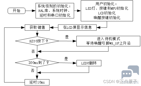

图29.4.3.2.1 待机模式实验程序流程图9 N0 h; h- V, n- H( h* r 4 L& F' h8 t0 Q+ ^" T 29.5.3.3 程序解析! m0 @5 P& d0 Y: z 这里我们只讲解核心代码,详细的源码请大家参考光盘本实验对应源码。PWR驱动源码包括两个文件:pwr.c和pwr.h。. i. o# M' F" Q: w5 L, q pwr.h头文件上的宏定义我们是没有用到的,这里我们使用的是特定唤醒源,与外部中断无关。下面是pwr.c文件,我们主要介绍进入待机模式函数,其定义如下: 6 l# h, S; ~: y* |2 ?3 o/ b6 }
该函数首先是关闭RTC相关中断,清除RTC相关中断标志位。然后使能WKUP引脚上升沿来唤醒待机模式。最后调用HAL_PWR_EnterSTANDBYMode函数进入待机模式。4 h8 y+ X& \: M! R 最后在main.c里面编写如下代码: 9 B& {2 R& a( j: q4 b
该部分程序,经过一系列初始化后,判断到KEY0按下就调用pwr_enter_standby函数进入待机模式,然后等待按下WK_UP按键进行唤醒。注意待机模式唤醒后,系统会进行复位。& o/ l3 W% x, j) @/ v& v3 N 29.5.4 下载验证$ n6 B" B! `( `" ^+ b$ B 下载代码后,LED0闪烁,表明代码正在运行。按下按键KEY0后,TFTLCD屏熄灭,此时LED0不再闪烁,说明已经进入待机模式。按下按键WK_UP后,TFTLCD屏点亮,此时LED0继续闪烁,说明系统从待机模式中唤醒相当于复位。( x/ ~7 P% R, k, E ————————————————7 V7 Q, m1 ~ F8 Q% R% c 版权声明:正点原子3 \7 s5 r3 \3 o- a# B6 a + T/ n7 Y- z& @0 `: J |
