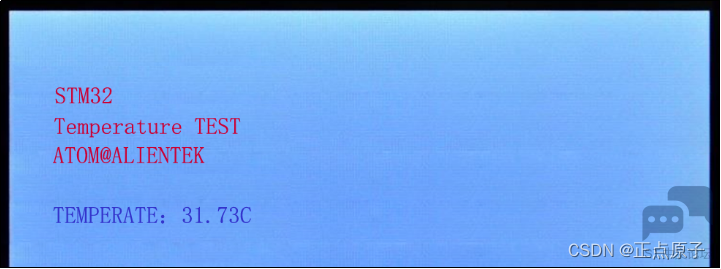

通过ADC3的通道18读取STM32H7内部温度传感器的电压值,并将其转换为温度值,显示在TFTLCD屏上。LED0闪烁用于提示程序正在运行。* ]1 p; U& j  m& `: |% z6 f

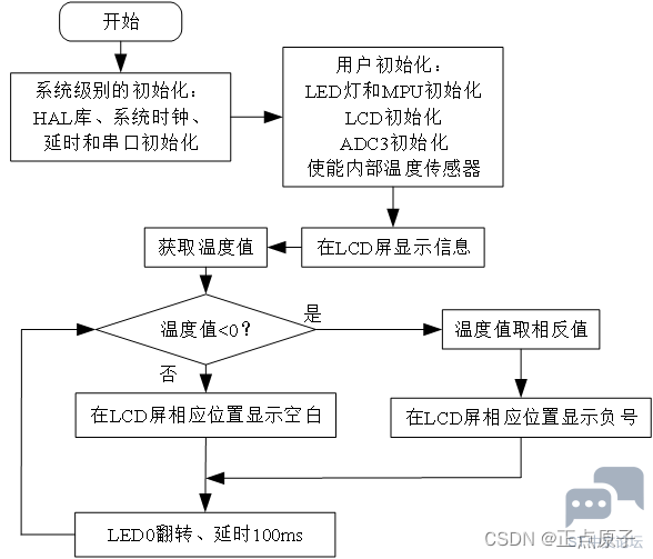

32.3.2 程序流程图. r6 `- k% L$ ]! D( i
  E: w- X- `8 i/ g( [0 W  B
e54e7a6d32fd4fc4a6f772ab61568ba2.png 1 L# s$ J9 F/ k, k1 D
! R, t5 ^( A1 t0 J8 a图32.3.2.1 内部温度传感器实验程序流程图
: c; g& X9 a8 Z- Z! U7 i! C

该部分的代码逻辑很简单,先是得到温度值,再根据温度值判断正负值,来显示温度符号,再显示整数和小数部分。
' E0 c+ b# t9 A8 G/ _0 v
' _: a- ]% ~: X, D32.4 下载验证
9 `$ p' |9 |; b' a- y  J/ J, H将程序下载到开发板后,可以看到LED0不停的闪烁,提示程序已经在运行了。LCD显示的内容如图32.4.1所示:& ~3 t8 D& u! y, s' j2 R
; Q; D9 W- C8 B3 F( m4 _2 Q
bfaff9a6316f47ce8e65ff2d7f832857.png 0 |: p+ |; L# J! R6 X! r
  D9 v* Y: p5 T9 Y; U" ?
图32.4.1 内部温度传感器实验测试图- h+ ?$ `" M& z
大家可以看看你的温度值与实际是否相符合(因为芯片会发热,所以一般会比实际温度偏高)?
