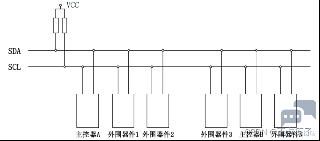

⑤总线支持设备连接。在使用IIC通信总线时,可以有多个具备IIC通信能力的设备挂载在上面,同时支持多个主机和多个从机,连接到总线的接口数量只由总线电容400pF的限制决定。IIC总线挂载多个器件的示意图,如下图所示:
8 f9 B4 @0 d6 Q6 |, L1 y
- z2 [/ @; `4 d; F; ?$ n
# }/ M, o3 h" d; ], N; H5 Z( W* {* [8 i2 Z
图35.1.1.1 IIC总线挂载多个器件6 o+ Y% |: `# P' |

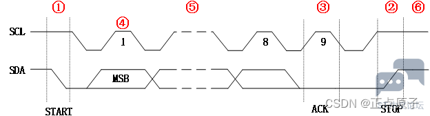

下面来学习IIC总线协议,IIC总线时序图如下所示:
# l- |; H# e3 u7 J4 V5 \! y- i: Y" }8 k# i9 v
1 {0 y |9 k6 V3 |) Q0 C, m6 v" g3 i+ X% r- m4 g3 @
图35.1.1.2 IIC总线时序图

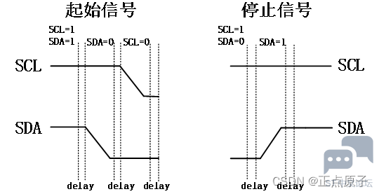

1 L. a! T# { I( W! H( }" K) [0 s4 }( D$ K为了便于大家更好的了解IIC协议,我们从起始信号、停止信号、应答信号、数据有效性、数据传输以及空闲状态等6个方面讲解,大家需要对应图35.1.1.2的标号来理解。
4 I# {( z) |7 F3 q① 起始信号9 A) c% L: {: e. ^
当SCL为高电平期间,SDA由高到低的跳变。起始信号是一种电平跳变时序信号,而不是一个电平信号。该信号由主机发出,在起始信号产生后,总线就会处于被占用状态,准备数据传输。
$ H) \ ], V5 N0 P& D+ M* U! w② 停止信号# V" ]6 f3 m5 N1 {5 V0 L
当SCL为高电平期间,SDA由低到高的跳变。停止信号也是一种电平跳变时序信号,而不是一个电平信号。该信号由主机发出,在停止信号发出后,总线就会处于空闲状态。. s g9 y# ]/ y9 s
③ 应答信号
& X( V" q+ u4 g+ w) G+ l发送器每发送一个字节,就在时钟脉冲9期间释放数据线,由接收器反馈一个应答信号。 应答信号为低电平时,规定为有效应答位(ACK简称应答位),表示接收器已经成功地接收了该字节。应答信号为高电平时,规定为非应答位(NACK),一般表示接收器接收该字节没有成功。$ s$ p& n4 N1 T: X2 L
观察上图标号③就可以发现,有效应答的要求是从机在第9个时钟脉冲之前的低电平期间将SDA线拉低,并且确保在该时钟的高电平期间为稳定的低电平。如果接收器是主机,则在它收到最后一个字节后,发送一个NACK信号,以通知被控发送器结束数据发送,并释放SDA线,以便主机接收器发送一个停止信号。- K; h3 E; t1 L" P: ~$ i

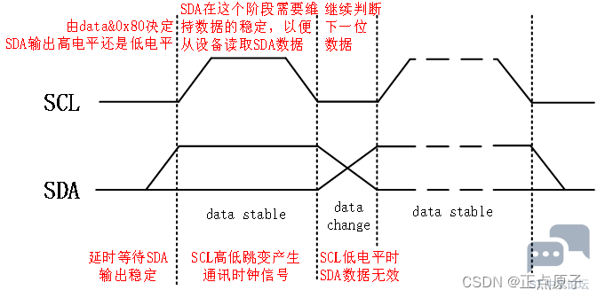

④ 数据有效性
$ l" H' }: B4 _5 m0 bIIC总线进行数据传送时,时钟信号为高电平期间,数据线上的数据必须保持稳定,只有在时钟线上的信号为低电平期间,数据线上的高电平或低电平状态才允许变化。数据在SCL的上升沿到来之前就需准备好。并在下降沿到来之前必须稳定。* y& M7 H3 m& F* H2 u& d3 a
⑤ 数据传输- Q1 d: j1 A* o; H/ w6 r% ]
在IIC总线上传送的每一位数据都有一个时钟脉冲相对应(或同步控制),即在SCL串行时钟的配合下,在SDA上逐位地串行传送每一位数据。数据位的传输是边沿触发。
; Q/ Z/ j8 b& c7 Q% a1 V8 F- J% S6 I⑥ 空闲状态
1 r: p, U0 [% ^+ `1 G8 SIIC总线的SDA和SCL两条信号线同时处于高电平时,规定为总线的空闲状态。此时各个器件的输出级场效应管均处在截止状态,即释放总线,由两条信号线各自的上拉电阻把电平拉高。0 d# A' e! D( ~, b" P: X3 o

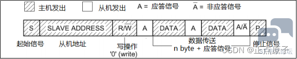

了解这些知识后,下面介绍一下IIC的基本的读写通讯过程,包括主机写数据到从机即写操作,主机到从机读取数据即读操作。下面先看一下写操作通讯过程图,见图35.1.1.3所示:
) v! j2 `1 B+ M0 |# B$ p/ m' B) F5 R& L2 H& ]
1 \! `. r+ [3 a3 C+ N
9 V5 d5 h+ [- S图35.1.1.3 写操作通讯过程图9 J, c& |( [" G; t
主机首先在IIC总线上发送起始信号,那么这时总线上的从机都会等待接收由主机发出的数据。主机接着发送从机地址+0(写操作)组成的8bit数据,所有从机接收到该8bit数据后,自行检验是否是自己的设备的地址,假如是自己的设备地址,那么从机就会发出应答信号。主机在总线上接收到有应答信号后,才能继续向从机发送数据。注意:IIC总线上传送的数据信号是广义的,既包括地址信号,又包括真正的数据信号。

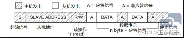

主机向从机读取数据的操作,一开始的操作与写操作有点相似,观察两个图也可以发现,都是由主机发出起始信号,接着发送从机地址+1(读操作)组成的8bit数据,从机接收到数据验证是否是自身的地址。 那么在验证是自己的设备地址后,从机就会发出应答信号,并向主机返回8bit数据,发送完之后从机就会等待主机的应答信号。假如主机一直返回应答信号,那么从机可以一直发送数据,也就是图中的(n byte + 应答信号)情况,直到主机发出非应答信号,从机才会停止发送数据。

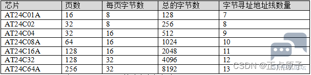

24C02是一个2K bit的串行EEPROM存储器,内部含有256个字节。在24C02里面还有一个8字节的页写缓冲器。该设备的通信方式IIC,通过其SCL和SDA与其他设备通信,芯片的引脚图如图35.1.2.1所示。' |) V4 \# p# a& _& P( ]

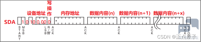

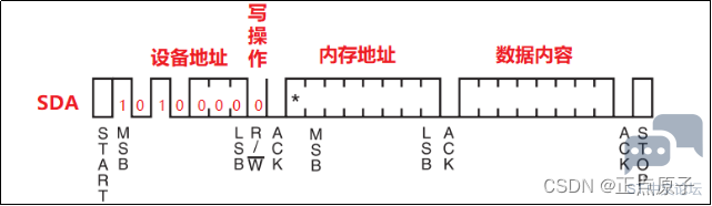

下面把实验中到的数据传输时序讲解一下,分别是对24C02的写时序和读时序。24C02写时序图见图35.1.2.3所示。
" ~& ^2 R1 ` H: S' y
4 P. S. L, W! a! y% p
+ S1 Y# {& @* Q/ d+ y% A
$ F& F% g O A- O" n, b, g图35.1.2.3 24C02写时序图2 z/ B6 {( P3 `% S5 C$ ?1 R' y
上图展示的主机向24C02写操作时序图,主机在IIC总线发送第1个字节的数据为24C02的设备地址0xA0,用于寻找总线上找到24C02,在获得24C02的应答信号之后,继续发送第2个字节数据,该字节数据是24C02的内存地址,再等到24C02的应答信号,主机继续发送第3字节数据,这里的数据即是写入在第2字节内存地址的数据。主机完成写操作后,可以发出停止信号,终止数据传输。

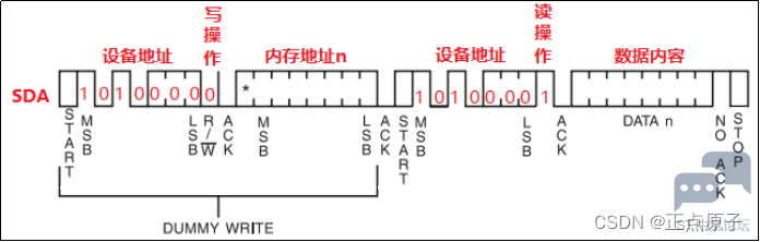

& e# _7 O w2 ]# a% @* ^# {说完两种写入方式之后,下面看一下图35.1.2.5关于24C02的读时序。) \) _1 [3 s5 ?
5 U0 H9 V1 Q% Y% |& X
: _' d( d7 F) [' ]6 D! d. C1 x" M5 G6 x0 v& C! X
图35.1.2.5 24C02读时序图
. i( s' I0 h; A8 ~24C02读取数据的过程是一个复合的时序,其中包含写时序和读时序。先看第一个通信过程,这里是写时序,起始信号产生后,主机发送24C02设备地址0xA0,获取从机应答信号后,接着发送需要读取的内存地址;在读时序中,起始信号产生后,主机发送24C02设备地址0xA1,获取从机应答信号后,接着从机返回刚刚在写时序中内存地址的数据,以字节为单位传输在总线上,假如主机获取数据后返回的是应答信号,那么从机会一直传输数据,当主机发出的是非应答信号并以停止信号发出为结束,从机就会结束传输。

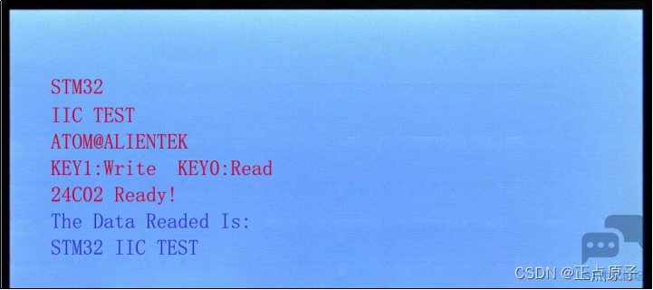

1.例程功能
+ R) h1 w9 K2 @' V7 _: c2 o; B每按下KEY1,MCU通过IIC总线向24C02写入数据,通过按下KEY0来控制24C02读取数据。同时在LCD上面显示相关信息。LED0闪烁用于提示程序正在运行。1 u* J* U5 i, M, K7 ^' m" B

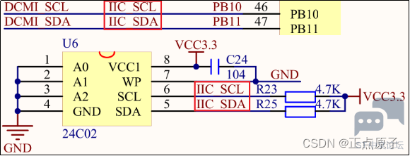

; j& I& J. k% J% p3.原理图- @7 q1 Z8 X- Y
我们主要来看看24C02和开发板的连接,如下图所示:
( B5 n# g: N. D; b- L
, Y. {3 z# |; Z- K
' R1 }' E% x- i* F' L) Q
9 |0 G9 O0 P: w& T' S7 P% ^- f+ P* T3 X图35.2.1 24C02与开发板连接示意图
6 C# _3 H/ C1 W; T! L! |8 U/ `0 h/ N24C02的SCL和SDA分别连接在STM32的PB10和PB11上。本实验通过软件模拟IIC信号建立起与24C02的通信,进行数据发送与接收,使用按键KEY0和KEY1去触发,LCD屏幕进行显示。

4)编写IIC的读写函数
$ S+ a* ~' T( \+ L/ J5 v7 n通过参考时序图,在一个时钟周期内发送1bit数据或者读取1bit数据。读写函数均以一字节数据进行操作。

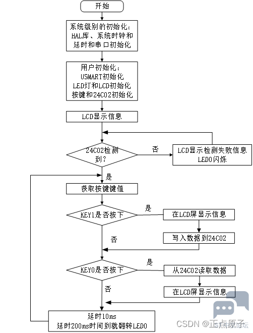

35.3.1 程序流程图; J5 V" n/ U: t: S0 a: L' v. f
$ K' a* o2 p0 g1 ]( F$ \, s* ]
2 f& |! |" Q4 b
8 _$ r% T+ s; p. U
图35.3.1.1 IIC实验程序流程图

4 g- \9 l8 R! T2 r4 t: ` - * @brief 产生IIC起始信号% Q+ J3 @4 T- U) f# Y" c) o+ z
- * @param 无
( [+ ?1 B5 U2 m) S2 ~4 B - * @retval 无2 ^5 I" J; X6 z' I
- */3 t' o& y2 Y. R6 J
- void iic_start(void)! [! B8 h( O! b. V$ L
( U% j3 G7 T) ?# x( ] - IIC_SDA(1);
2 ^. u6 k; j$ r' r+ n! S7 k - IIC_SCL(1);
8 A. ?, h/ Y1 H8 V - iic_delay();6 C0 N$ X5 N9 h) V1 x; `
- IIC_SDA(0); /* START信号: 当SCL为高时, SDA从高变成低, 表示起始信号 */0 @* K: @, U, f9 B' r# W4 H
- iic_delay();; H' {7 x' v3 l, \% d8 E
- IIC_SCL(0); /* 钳住I2C总线,准备发送或接收数据 */
) n6 S i2 a$ J; X, K2 K1 Z) { - iic_delay();( m/ Z; w/ D+ B

6 r5 L8 s+ W/ m( { f ]在这里首先定义一个iic_delay函数,目的就是控制IIC的读写速度,通过示波器检测读写速度在250KHz内,所以一秒钟传送500Kb数据,换算一下即一个bit位需要2us,在这个延时时间内可以让器件进行获得一个稳定性的数据采集。8 g; F1 n4 x0 m- f: k
为了大家更加清晰了解代码实现的过程,下面单独把起始信号和停止信号从iic总线时序图中抽取出来,如图35.3.2.1所示:2 |; b0 D" m+ }. q+ s/ F: p
9 m: q2 N' u+ k# l3 l( [8 {. O
1 f) {$ J1 m2 N% H, J7 C
7 v- m9 C4 y% d M; _图35.3.2.1 起始信号与停止信号图2 L- V3 V8 G) U7 ?
iic_start函数中,通过调用myiic.h中通过宏定义好的可以输出高低电平的SCL和SDA来模拟iic总线中起始信号的发送,在SCL时钟线为高电平的时候,SDA数据线从高电平状态转化到低电平状态,最后拉低时钟线,准备发送或者接收数据。
; X! [$ F$ p- W) y8 n% G0 Hiic_stop函数中,也是按着模拟iic总线中停止信号的逻辑,在SCL时钟线为高电平的时候,SDA数据线从低电平状态转化到高电平状态。# J G& n5 H# [

' A; a6 Y R' U1 H% {在iic的发送函数iic_send_byte中,我们把需要发送的数据作为形参,形参大小为1个字节。在iic总线传输中,一个时钟信号就发送一个bit,所以该函数需要循环八次,模拟八个时钟信号,才能把形参的8个位数据都发送出去。这里使用的是形参data和0x80与运算的方式,判断其最高位的逻辑值,假如为1即需要控制SDA输出高电平,否则为0控制SDA输出低电平。为了更好说明,数据发送的过程,单独拿出数据传输时序图,见图35.3.2.2。0 d% |; T5 J. H: }8 x- i
/ G" A# j- x8 T/ a( c
$ l+ p) J' S& E: z4 D3 M" }7 G, Y9 I: U% K- ?# q9 W* l! d2 ?
图35.3.2.2数据传输时序图
4 |1 R4 P( r( s% G$ W4 U4 \通过上图就可以很清楚了解数据传输时的细节,经过第一步的SDA高低电平的确定后,接着需要延时,确保SDA输出的电平稳定,在SCL保持高电平期间,SDA线上的数据是有效的,此过程也是需要延时,使得从设备能够采集到有效的电平。然后准备下一位的数据,所以这里需要的是把data左移一位,等待下一个时钟的到来,从设备进行读取。把上述的操作重复8次就可以把data的8个位数据发送完毕,循环结束后,把SDA线拉高,等待接收从设备发送过来的应答信号。

上面提及到应答信号和非应答信号是在读时序中发生的,此外在写时序中也存在有一个信号响应,当发送完8bit数据后,这里是一个等待从机应答信号的操作,这里我们也定义了,下面看一下它们的定义:

" Q& I$ {% o$ m' o0 \6 r首先先讲解一下iic_wait_ack函数,该函数主要用在写时序中,当启动起始信号,发送完8bit数据到从机时,我们就需要等待以及处理接收从机发送过来的响应信号或者非响应信号,一般就是在iic_send_byte函数后面调用。0 x8 J( r+ [0 ~% _
具体实现:首先先释放SDA,把电平拉高,延时等待从机操作SDA线,然后主机拉高时钟线并延时,确保有充足的时间让主机接收到从机发出的SDA信号,这里使用的是IIC_READ_SDA宏定义去读取,根据IIC协议,主机读取SDA的值为低电平,就表示“应答信号”;读到SDA的值为高电平,就表示“非应答信号”。在这个等待读取的过程中加入了超时判断,假如超过这个时间没有接收到数据,那么主机直接发出停止信号,跳出循环,返回等于1的变量。在正常等待到应答信号后,主机会把SCL时钟线拉低并延时,返回是否接收到应答信号。, j5 v- H9 l2 j% L! f+ w. I/ X
当主机作为作为接收端时,调用iic_read_byte函数之后,按照iic通信协议,需要给从机返回应答或者是非应答信号,这里就是用到了iic_ack和iic_nack函数。

- 在24cxx.c文件中,读/写操作函数对于不同容量大小的24Cxx芯片都有相对应的代码块解决处理。下面先看一下at24cxx_write_one_byte函数,实现在AT24Cxx芯片指定地址写入一个数据,代码如下:: `9 t! D& b! N: \% p
- /**" ^- _0 X8 {& i$ N# D
- * @brief 在AT24CXX指定地址写入一个数据3 ?. ~5 g% P [2 X
- * @param addr: 写入数据的目的地址
4 A- R! ~- y6 N! X% c9 H - * @param data: 要写入的数据
! W; }4 ?5 M8 P( L - * @retval 无
' t% v1 V) G: m2 [ - */
7 E- p3 R5 N- m7 X! H - void at24cxx_write_one_byte(uint16_t addr, uint8_t data)# {8 _) d7 D0 V8 P6 J) e
- {# G$ T" z# E( ?# w- _4 |! e$ s
- /* 原理说明见:at24cxx_read_one_byte函数, 本函数完全类似 */
/ {1 O# d; J( y6 S - iic_start(); /* 发送起始信号 */0 [' N a4 _: ?( h
8 h% C: e2 q9 H9 F- if (EE_TYPE > AT24C16) /* 24C16以上的型号, 分2个字节发送地址 */
9 r1 R/ }, _ n( P - {- W6 c0 I" O8 V7 T2 ~
- iic_send_byte(0XA0); /* 发送写命令, IIC规定最低位是0, 表示写入 */$ i5 g! ]8 x" V, b% h" T
- iic_wait_ack(); /* 每次发送完一个字节,都要等待ACK */
- t/ F( K2 i# l2 b5 Y0 r2 B - iic_send_byte(addr >> 8); /* 发送高字节地址 */- r# z7 q( q8 R9 X
- }: }5 [( t e4 w# s" T' x% O8 _
- else
9 O l q7 b! ^' ^ - { /* 发送器件 0XA0 + 高位a8/a9/a10地址,写数据 */
2 H( Q9 P2 }3 V+ v2 C' D d - iic_send_byte(0XA0 + ((addr >> 8) << 1)); 8 M9 X. n& _, `1 E$ A$ k0 n
. e2 a3 d: ^- Z1 O, W - % h0 f9 u9 A5 U7 F2 q
- iic_wait_ack(); /* 每次发送完一个字节,都要等待ACK */! G7 L" r9 P% t! @
- iic_send_byte(addr % 256); /* 发送低位地址 */
4 [4 ~# _$ g" ]8 N+ U( P7 e ] - iic_wait_ack(); /* 等待ACK, 此时地址发送完成了 */
6 b8 {& ^7 `7 ?1 ~ - - a* y6 b% d" |
- /* 因为写数据的时候,不需要进入接收模式了,所以这里不用重新发送起始信号了 */
5 K& S4 y+ o5 w' I - iic_send_byte(data); /* 发送1字节 */
) _& V; K* c, x" o# e6 v - iic_wait_ack(); /* 等待ACK */# z7 [& W- ` b" H" q% x
- iic_stop(); /* 产生一个停止条件 */
5 E, }/ ?5 h/ I% @: B# U i - delay_ms(10); /* 注意: EEPROM 写入比较慢,必须等到10ms后再写下一个字节 */
, }5 h9 @9 S1 _: L! E3 v# _ - }
- x. _8 o# o6 E该函数的操作流程跟前面已经分析过的24C02单字节写时序一样,首先调用iic_start函数产生起始信号,然后调用iic_send_byte函数发送第1个字节数据设备地址,等待24Cxx设备返回应答信号;收到应答信号后,继续发送第2个1字节数据内存地址addr;等待接收应答后,最后发送第3个字节数据写入内存地址的数据data,24Cxx设备接收完数据,返回应答信号,主机调用iic_stop函数产生停止信号终止数据传输,最终需要延时10ms,等待eeprom写入完毕。! Z U; B- } d4 X: x9 `
我们的函数兼容24Cxx系列多种容量,就在发送设备地址处做了处理,这里说一下为什么需要这样子设计。大家请看一下24Cxx芯片内存组织表,见表35.3.2.1所示。' j, `* O7 V; v( z" h
, L# n3 @) f8 F* l. u% \- X
4 Z/ ~) D( f& W5 I* i# ^1 r
9 o8 U+ ~8 r5 e表35.3.2.1 24Cxx芯片内存组织表1 `. {- K' {, {# w- [
主机发送的设备地址和内存地址共同确定了要写入的地方,这里分析一下24C16的使用的是iic_send_byte(0XA0+((addr>>8)<<1))和iic_send_byte(addr % 256)确定写入位置,由于它内存大小一共2048字节,所以只需要定义11个寻址地址线,2048 = 2^11。主机下发读写命令的时候带了3位,后面再跟1个字节(8位)的地址,正好11位,就不需要再发后续的地址字节了。6 @0 o6 T E K0 Y. Q0 V. K) I
而容量大于24C16的芯片,需要单独发送2个字节(甚至更多)的地址,如24C32,它的大小为4096,需要12个寻址地址线支持,4096 = 2^12。24C16是2个字节刚刚好,而它需要三个字节才能确定写入的位置。24C32芯片规定设备写地址0xA0/读地址0xA1,后面接着发送8位高地址,最后才发送8位低地址。与函数里面的操作是一致。- p7 t% q& H9 U6 r( q0 d7 ?8 B/ L

& w! T, t p' q$ N$ C这里的函数的实现跟前面第35.1.2小节24C02数据传输中的读时序一致,主机首先调用iic_start函数产生起始信号,然后调用iic_send_byte函数发送第1个字节数据设备写地址,使用iic_wait_ack函数等待24Cxx设备返回应答信号;收到应答信号后,继续发送第2个1字节数据内存地址addr;等待接收应答后,重新调用iic_start函数产生起始信号,这一次的设备方向改变了,调用iic_send_byte函数发送设备读地址,然后使用iic_wait_ack函数去等待设备返回应答信号,同时使用iic_read_byte去读取从从机发出来的数据。由于iic_read_byte函数的形参是0,所以在获取完1个字节的数据后,主机发送非应答信号,停止数据传输,最终调用iic_stop函数产生停止信号,返回从从机addr中读取到的数据。3 Z* k' L/ E; L2 w$ m/ y- P/ @

2 v$ V# C- z. H6 J* o! Q: X' Fmain函数的流程大致是:在main函数外部定义要写入24C02的字符串数组g_text_buf。在完成系统级和用户级初始化工作后,检测24c02是否存在,然后通过KEY0去读取0地址存放得数据并把数据显示在LCD上;另外还可以通过KEY1去0地址处写入g_text_buf数据并在LCD界面中显示传输中,完成后并显示“24C02 Write Finished!”。1 j7 ~4 p* t6 U$ p( c8 M" L

35.4 下载验证
- L. y7 ?3 Y/ `将程序下载到开发板后,可以看到LED0不停的闪烁,提示程序已经在运行了,先按下KEY1写入数据,然后再按KEY0读取数据,最终LCD显示的内容如图35.4.1所示:
! r% Y4 A! T$ n' b8 b' w r8 K; h. Q% b. R* w4 q
; i+ G# C, P. G1 v2 u+ C
/ }$ |# D: {4 g! [7 m* t) Q Q
图35.4.1 IIC实验程序运行效果图

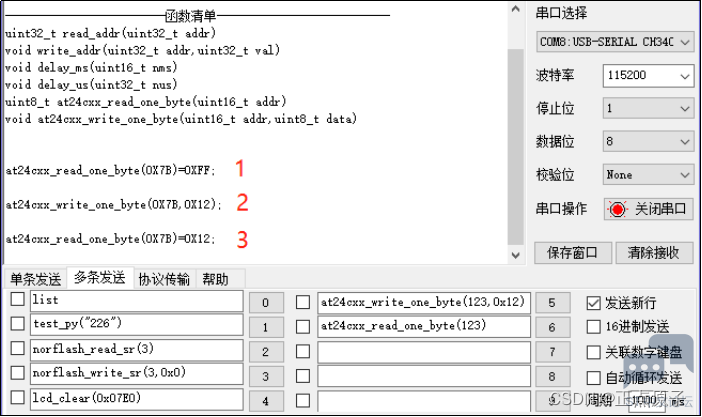

/ H2 ` i2 |% d$ k' t, D5 w该实验还支持USMART,在这里我们可以方便测试24C02的读写功能,可以操作24C02的任意地址,不过在0~255这个范围,读写测试图如图35.4.2所示。
' ?% u# h4 z6 N+ s$ D0 b) ^. A' e: y' q
+ i( u7 }; ~5 ~4 G* H
/ p2 a% D$ o N3 y# f' N
图35.4.2 24C02读写测试图# A( a6 g, v) X" e6 a
图中,我们首先调用at24cxx_read_one_byte函数在123地址处读取数据,获取到的值为0XFF。然后通过调用at24cxx_write_one_byte函数在123地址处写入的值为0x12,最后继续调用at24cxx_read_one_byte函数在123地址处读取数据,获取到的值为0x12,表明实验成功。# {3 ~( B7 j C) D% ]% W8 v
至此,我们整个IIC实验就结束了,本章内容比较多,需要大家花多点时间去理解,一定要自己去用一下IIC通信协议。市面上很多器件都是具有IIC通信接口的,可以尝试去驱动它们,这样才能学以致用。" J: \( ~% ~5 Z. D
