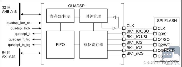

36.1.1.1 QSPI框图/ n9 d: w" F+ C5 h
STM32H7的QSPI单闪存模式的功能框图如图36.1.1.1.1所示:
2 b0 W3 t8 J. i; p: K, [6 j" H
& b: J4 _: X4 [7 I; g4 C: s& ] d8b302ad53e345db9def7c897a3cedee.png
4 _7 s2 i. j+ p) N
; Y' j6 _+ r) t图36.1.1.1.1 STM32H7 QSPI框图: F& s: L. H) |! V3 O4 M

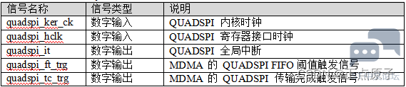

上图左边可以看到QSPI连接到64位 AXI 总线以及32位AHB总线上,此外还有5条QSPI的内部信号,如下表所示:8 E0 b' W+ Q! P; K  O5 ^
9 Z+ m: J" J# `/ S8 ]) J: g
  U+ d2 ?% N4 {5 M. i9 Q2 d# @$ ^
; k# m# O# O5 g, [0 Z表36.1.1.1.1 QSPI内部信号
* x1 u0 Y& Q5 ^' Squadspi_ker_ck,用于通讯过程的时钟。可以选择的时钟源有:HCLK3(即AHP3)、PLL1Q、PLL2R和 PER_CK,实验中我们选择PLL2R。经过sys_stm32_clock_init函数的配置,PLL2R时钟频率为220MHZ。quadspi_ker_ck还需要经过一个分频器出来的时钟频率才作为QSPI的实际使用的时钟频率,该分频器的分频系数由QUADSPI_CR寄存器的PRESCALER[7:0]位设置,范围是:0~255。
0 N4 {) h; J6 e) @3 i6 oquadspi_hclk,用于操作QUADSPI寄存器的时钟。时钟源来自HCLK3,同样是经过sys_stm32_clock_init函数的配置,配置后HCLK3时钟频率为240MHZ。
& l& x" k( R9 Q) l$ n5 O; fquadspi_it,中断请求信号线。在达到FIFO阈值、超时、操作完成以及发送访问错误时产生中断。

; w1 u# W6 R2 j& d- M( a2 @上图中间部分就是QUADSPI 内核。

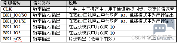

- e; K+ ^  _0 y5 u$ P我们重点看看上图右边的QSPI接口引脚,通过6根线与SPI FLASH芯片连接,包括:4根数据线(IO0~3)、1根时钟线(CLK)和1根片选线(nCS),具体如下表所示:3 _. w2 Y6 Z  m& ?1 R& m+ |
. m* F  L0 G% R% K& s% ^* b0 H
# S3 p$ n* M9 ~: ~2 T8 A) X' O表36.1.1.1.2 QSPI接口引脚
' h. x$ ^7 j0 Z% m2 I! J我们知道普通的SPI通信一般只有一根数据线(MOSI/MISO,发送/接收用),而QSPI则具有4根数据线,所以QSPI的速率至少是普通SPI的4倍,可以大大提高通信速率。如果使用双闪存模式,同时访问两个Quad-SPI Flash,速度可以再翻一番。我们开发板板载了一个Quad-SPI Flash,所以我们使用单闪存模式,双闪存模式就不具体介绍了,感兴趣请自行查看手册。; a) S) M. B: v) T# |

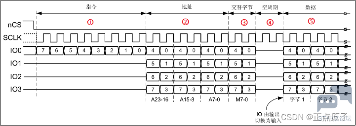

# |1 K* G7 ^1 n* r& D9 D0 e7 }QSPI 通过命令与FLASH通信,每条命令包括:指令、地址、交替字节、空指令和数据这五个阶段,任一阶段均可通过配置QUADSPI_CCR寄存器相关字段跳过,但至少要包含指令、地址、交替字节或数据阶段之一。/ T9 M+ u* q0 c2 ]
nCS 在每条指令开始前下降,在每条指令完成后再次上升。QSPI四线模式下的读命令时序,如图36.1.1.2.1所示:
3 l8 r- l% P2 M1 s5 W) `
2 c1 [& c& g& \# L- M c755a29932c74353ab498630e80158cb.png ' P9 o) |1 t; d% l0 R4 V
0 m# I. T; K+ a图36.1.1.2.1 四线模式下QSPI读命令时序
- A4 h* u* y9 z" I7 d! f从上图可以看出一次QSPI传输的5个阶段,接下来我们分别介绍。
7 ]; r3 h9 `# m. t① 指令阶段
  f; N) ?& |# H* I; i% p此阶段通过QUADSPI_CCR[7:0]寄存器的INSTRUCTION字段指定一个8位指令发送到FLASH。注意,指令阶段,一般是通过IO0单线发送,但是也可以配置为双线/四线发送指令,可以通过QUADSPI_CCR[9:8]寄存器的IMODE[1:0]这两个位进行配置,如IMODE[1:0]=00,则表示无需发送指令。2 }$ n0 S: D# p4 r- R
②地址阶段% Q5 r" E8 y  a4 h0 d; g' y
此阶段可以发送14字节地址给FLASH芯片,指示要操作的地址。地址字节长度由QUADSPI_CCR[13:12]寄存器的ADSIZE[1:0]字段指定,03表示1~4字节地址长度。在间接模式和轮询模式下,待发送的地址由QUADSPI_AR寄存器指定。地址阶段同样可以以单线/双线/四线模式发送,通过QUADSPI_CCR[11:10]寄存器的ADMODE[1:0]这两个位进行配置,如ADMODE [1:0]=00,则表示无需发送地址。; u/ z* |) p; Q/ N3 |0 C
③交替字节(复用字节)阶段
3 E) a1 W9 p8 o  z8 j, _此阶段可以发送1~4字节数据给FLASH芯片,一般用于控制操作模式。待发送的交替字节数由QUADSPI_CCR[17:16]寄存器的ABSIZE[1:0]位配置。待发送的数据由QUADSPI_ABR寄存器中指定。交替字节同样可以以单线/双线/四线模式发送,通过QUADSPI_CCR[15:14]寄存器的ABMODE[1:0]这两个位配置,ABMODE[1:0]=00,则跳过交替字节阶段。( W4 |8 B, a6 F8 g, ^# F
④空指令周期阶段
& }+ P9 z3 h  n: K在空指令周期阶段,在给定的1~31个周期内不发送或接收任何数据,目的是当采用更高的时钟频率时,给FLASH芯片留出准备数据阶段的时间。这一阶段中给定的周期数由QUADSPI_CCR[22:18]寄存器的DCYC[4:0]位配置。 若DCYC为零,则跳过空指令周期阶段,命令序列直接进入下一个阶段。" V" A& G; C% ?' Y/ C% }
⑤数据阶段
/ N. g2 `! [$ r, S9 a此阶段可以从FLASH读取/写入任意字节数量的数据。在间接模式和自动轮询模式下,待发送/接收的字节数由QUADSPI_DLR寄存器指定。在间接写入模式下,发送到FLASH的数据必须写入QUADSPI_DR寄存器。在间接读取模式下,通过读取QUADSPI_DR寄存器获得从 FLASH接收的数据。数据阶段同样可以以单线/双线/四线模式发送,通过QUADSPI_CCR[25:24]寄存器的DMODE [1:0]这两个位进行配置,如DMODE [1:0]=00,则表示无数据。! [7 U' c. o/ ?5 l' E
以上就是QSPI数据传输的5个阶段,其中交替字节阶段我们一般用不到,可以省略(通过设置ABMODE[1:0]=00)。2 E8 y1 j$ S) g, H) I4 o
另外说明一下,QUADSPI信号接口协议模式包括:单线SPI模式、双线SPI模式、四线SPI模式、SDR模式、DDR模式和双闪存模式。这些模式请大家自行参考官方手册。; O# ]2 [4 N# e+ l9 F, j

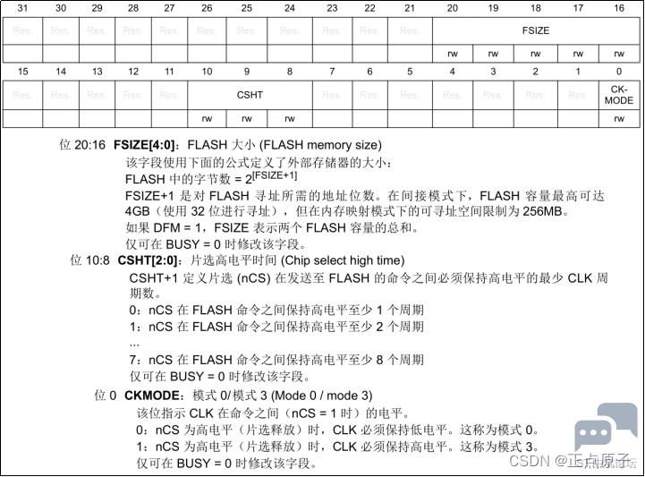

SPI FLASH芯片的相关参数通过器件配置寄存器 (QUADSPI_DCR) 来进行设置。寄存器QUADSPI_DCR[20:16]的FSIZE[4:0]这5个位,用于指定外部存储器的大小,计算公式为:3 v+ A4 y/ J6 `7 r
Fcap=21
# |  ?" d% d4 J8 b! H- zFSIZE+1是对Flash寻址所需的地址位数。Fcap表示FLASH的容量,单位为字节,在间接模式下,最高支持4GB(使用32位进行寻址)容量的FLASH芯片。但是在内存映射模式下的可寻址空间限制为256MB。
* R% t7 ]! C" R, o" A2 `+ s2 w2 GQSPI连续执行两条命令时,它在两条命令之间将片选信号 (nCS) 置为高电平默认仅一个 CLK周期。某些FLASH需要命令之间的时间更长,可以通过寄存器QUADSPI_DCR[10:8]的CSHT[2:0](选高电平时间)这3个位设置高电平时长:07表示18个时钟周期(最大为8)。$ D2 p3 M1 [! b( Z+ `' {
时钟模式,用于指定在nCS为高电平时,CLK的时钟极性。通过寄存器QUADSPI_DCR[0]的CKMODE位指定:当CKMODE=0时,CLK在nCS为高电平期间保持低电平,称之为模式0;当CKMODE=1时,CLK在nCS为高电平期间保持高电平,称之为模式3。

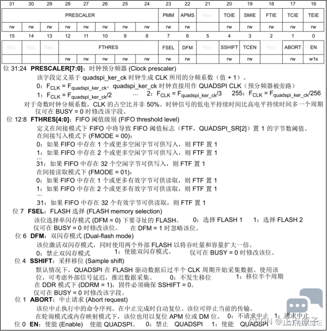

QUADSPI控制寄存器(QUADSPI_CR)
* D5 ?: |  E: eQUADSPI控制寄存器描述如图36.1.1.5.1所示:7 V+ G, p) V# g
! @  y' \& L* m' S* ?0 H9 \$ j( z# z
35d153dd5b954cd19b65fb812e50be6d.png - \. i$ m0 ?- g
  T# t  P6 R: L) ?  q! @
图36.1.1.5.1 QUADSPI_CR寄存器$ H! B0 J2 O; b% W- w
该寄存器我们只关心需要用到的一些位(下同),首先是PRESCALER[7:0],用于设置AHB时钟预分频器:0255,表示0256分频。我们使用的W25Q128最大支持104Mhz的时钟,这里我们设置PRESCALER=2,即3分频,得到QSPI时钟为72Mhz(216/3)。! T2 \; i2 D3 q1 a; \/ ~
FTHRES[4:0],用于设置FIFO阈值,范围为031,表示FIFO的阈值为132字节。
0 y, K% N4 [+ ]$ _( r' d& |1 hFSEL位,用于选择FLASH,我们的W25Q128连接在STM32H7的QSPI BK1上面,所以设置此位为0即可。, ?- O* d9 f6 @7 k: h! S0 J  u
DFM位,用于设置双闪存模式,我们用的是单闪存模式,所以设置此位为0即可。
) X9 Q& i, e6 i  t3 bSSHIFT位,用于设置采样移位,默认情况下,QSPI接口在FLASH驱动数据后过半个CLK 周期开始采集数据。使用该位,可考虑外部信号延迟,推迟数据采集。我们一般设置此位为1,移位半个周期采集,确保数据稳定。( k) A8 R. h$ R
ABORT位,用于终止QSPI的当前传输,设置为1即可终止当前传输,在读写FLASH数据的时候,可能会用到。
- H8 {( P. N7 B5 c4 Y5 BEN位,用于控制QSPI的使能,我们需要用到QSPI接口,所以必须设置此位为1。5 u! ]/ O( q+ u' J
QUADSPI器件配置寄存器(QUADSPI_ DCR)
* ?* G: S/ [  {$ J! I5 _% K* \QUADSPI器件配置寄存器描述如图36.1.1.5.2所示:
  _5 G2 O: b* O  L, q, a
4 b. Y' j- I( e7 J: h. m! I  ~6 b f2db90ba4b4f4083a2fc5e04699a4de2.png 0 x- k+ J2 c  c) d) \
+ |, \5 L" S! M& y; d5 R. s/ @" O图36.1.1.5.2 QUADSPI_ DCR寄存器9 {: Z* o% p' a. b
该寄存器可以设置FLASH芯片的容量(FSIZE)、片选高电平时间(CSHT)和时钟模式(CKMODE)等,这些位的设置说明见前面的36.1.1.4小节有详细讲解。

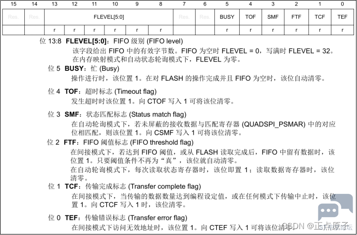

5 y! W# B; H0 J( x4 \QUADSPI状态寄存器(QUADSPI_ SR)
* {* a, R0 b1 H" B! wQUADSPI状态寄存器描述如图36.1.1.5.3所示:+ G4 z% N  }! _# {! |4 N3 k- I
' y6 G! D& B: S
& G$ P: ~) i1 A& L; S) l图36.1.1.5.3 QUADSPI_ SR寄存器
0 I+ d' ?/ q- e3 S* c# I: ]2 KBUSY位,指示操作是否忙。当该位为1时,表示QSPI正在执行操作。在操作完成或者FIFO为空的时候,该位自动清零。
6 a7 V7 I4 ]3 a2 k0 i" VFTF位,表示FIFO是否到达阈值。在间接模式下,若达到FIFO阈值,或从FLASH读取完成后,FIFO中留有数据时,该位置1。只要阈值条件不再为“真”,该位就自动清零。
. I& T( f' c/ Q' g+ \6 WTCF位,表示传输是否完成。在间接模式下,当传输的数据数量达到编程设定值,或在任何模式下传输中止时,该位置1。向QUADSPI_FCR寄存器的CTCF位写1,可以清零此位。

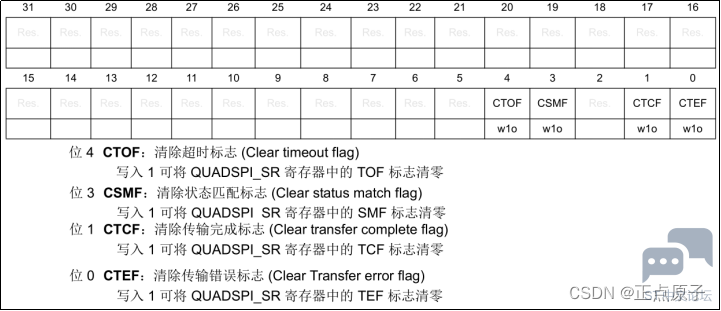

8 o: q6 U2 t+ oQUADSPI标志清零寄存器(QUADSPI_ FCR)5 ?7 x6 C" t4 @3 C
QUADSPI标志清零寄存器描述如图36.1.1.5.4所示:
9 P! o2 J% L$ h( U2 A1 V3 Q2 H0 |$ y, x& t; V' }$ ~. {5 r
22eb85ed41c74afda8a17300b8ad494e.png 3 {+ W- o. i( x, f- O: z
  ^( T) e5 p6 @! c2 f0 m图36.1.1.5.4 QUADSPI_ FCR寄存器* g3 R/ Q& [2 }2 H/ K7 e
该寄存器,我们一般只用到CTCF位,用于清除QSPI的传输完成标志。

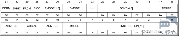

, Y5 C+ T9 I- A# U7 m9 bQUADSPI通信配置寄存器(QUADSPI_ CCR)
  m3 H: p2 O6 s. X. |5 oQUADSPI通信配置寄存器描述如图36.1.1.5.5所示:
( y5 s5 ^0 U8 `& n) u  U- r  d
8 ^/ ^9 H4 F& T! x; i' |3 u" L" E( m2 w. v% h+ O3 Q: u1 ]2 c; V% ~9 |' N
图36.1.1.5.5 QUADSPI_ CCR寄存器
# D+ ~7 m+ C  W, B' v2 \DDRM位,用于设置双倍率模式(DDR),我们没用到双倍率模式,所以设置此位为0。
/ I. _! J- O& U8 p# F( B0 [SIOO位,用于设置指令是否只发送一次,我们需要每次都发送指令,所以设置此位为0。2 J7 R: b9 i! d! d
FMODE[1:0],这两个位用于设置功能模式:00,间接写入模式;01,间接读取模式;10,自动轮询模式;11,内存映射模式;我们使用间接模式,所以此位根据需要设置为00/01。' F* q0 F- A$ ^! L, Z7 ?1 @
DMODE[1:0],这两个位用于设置数据模式:00,无数据;01,单线传输数据;10,双线传输数据;11,四线传输数据;我们一般设置为00/11。
2 N( ]  k  V5 B. l" f0 A& {DCYC[4:0],这5个位用于设置空指令周期数,可以控制空指令阶段的持续时间,设置范围为:0~31。设置为0,则表示没有空指令周期。% F  X+ c" ~1 M6 d
ABMODE[1:0],这两个位用于设置交替字节模式,我们一般设置为0,表示无交替字节。
& O+ b+ e- }9 s2 zADMODE[1:0],这两个位用于设置地址模式:00,无地址;01,单线传输地址;10,双线传输地址;11,四线传输地址;我们一般设置为00/11。1 \; ~7 J" V% N0 Y5 ]/ u
IMODE[1:0],这两个位用于设置指令模式:00,无指令;01,单线传输指令;10,双线传输指令;11,四线传输指令;我们一般设置为00/11。
* _- ?3 T1 |) R' _" C; yINSTRUCTION[7:0],这8个位用于设置将要发送给FLASH的指令。
( V% ?7 I6 v$ R7 g; L3 b9 E1 K/ h注意,以上这些位的配置,都必须在QUADSPI_SR寄存器的BUSY位为0时才可配置。! N' z1 H; e- a  O: k3 o# V2 c

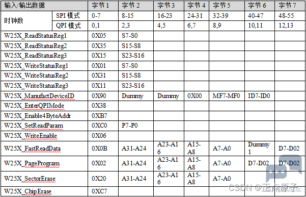

36.1.2 NOR FLASH芯片简介
6 x" {, g" j9 [$ m( Y% pNOR FLASH芯片有很多种芯片型号,在我们的norflash.h头文件中有定义芯片ID的宏定义,对应的就是不同型号的NOR FLASH芯片,比如有:W25Q128、BY25Q128、NM25Q128,它们是来自不同的厂商的同种规格的NOR FLASH芯片,内存空间都是128M字,即16M字节。它们的很多参数、操作都是一样的,所以我们的实验都是兼容它们的。% E: S$ [  I2 J8 G
由于这么多的芯片我们就不一一进行介绍了,就拿其中一款型号进行介绍即可,其他的型号都是类似的。
" ]. P2 w) I4 L4 X; U! n& [W25Q128是一款大容量SPI FLASH产品,其容量为16M。它将16M字节的容量分为256个块(Block),每一个块大小为64K字节,每个块又分为16个扇区(Sector),每一个扇区16页,每页256个字节,即每个扇区4K字节。W25Q128的最小擦除单位为一个扇区,也就是每次必须擦除4K个字节。这样我们需要给W25Q128开辟一个至少4K的缓存区,这样对SRAM要求比较高,要求芯片必须有4K以上SRAM才能很好的操作。, G; v/ ~6 T. k5 C5 w

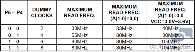

W25Q128的擦写周期多达10W次,具有20年的数据保存期限,支持电压为2.7~3.6V,W25Q128支持标准的SPI,还支持双输出/四输出SPI和QPI(QPI即QSPI),最高时钟频率可达104Mhz(双输出时相当于208Mhz,四输出时相当于416M),本实验我们将使用STM32H7的QSPI接口来实现对W25Q128的驱动。: O- e3 z" d4 O$ D8 N
接下来,我们介绍一下本实验驱动W25Q128需要用到的一些指令,如表36.1.2.1所示:6 a! n7 H2 Q. T; [) }
) r8 m6 e$ y  X  k
( Y& x9 g2 y9 t  Q% V& m$ Z0 s0 J
1,在QPI模式下dummy时钟的个数,由读参数控制位P[5:4]位控制。
- a% Y: H6 r1 D/ g2,传输的数据量,只要不停的给时钟就可以持续传输,对W25X_PageProgram指令,则单次传输最多不超过256字节,否则将覆盖之前写入的数据。
2 ]$ x3 r4 \2 x+ E3 ?表36.1.2.1 W25Q128指令5 @0 a2 |3 U" r6 I9 Z
上表列出了本章我们驱动W25Q128所需要用到的所有指令和对应的参数,注意SPI模式和QPI模式下时钟数的区别,可知QPI模式比SPI模式所需要的时钟数少的多,所以速度也快得多。接下来我们简单介绍一下这些指令。

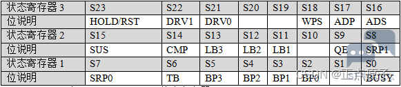

& {3 G, f* P0 a: P* Q) I, f首先,前面6个指令,是用来读取/写入状态寄存器13的。在读取的时候,读取S23S0的数据,在写入的时候,写入S23S0。而S23S0则由三部分组成:S23S16,S15S8,S7~S0即状态寄存器3、2、1,如表36.1.2.2所示:0 e+ y5 j) C: Q; l! C
" q- E/ i0 M3 w b1c5e051153a480398745967a634e1ea.png
4 d8 A) }+ ]& }$ ?4 i1 _8 J$ C2 `8 i" q5 r
表36.1.2.2 W25Q128状态寄存器4 p1 f+ `1 X  q/ o* [) ]
这三个状态寄存器,我们只关心我们需要用到的一些位:ADS、QE和BUSY位。其他位的说明,请看W25Q128的数据手册。: a* P' u  w( w' U; M5 _
ADS位,表示W25Q128当前的地址模式,是一个只读位,当ADS=0的时候,表示当前是3字节地址模式,当ADS=1的时候,表示当前是4字节地址模式,我们需要使用4字节地址模式,所以在读取到该位为0的时候,必须通过W25X_Enable4ByteAddr指令,设置为4字节地址模式。
; l! K2 p8 f& e" f# C# P1 ~) T% }1 rQE位,用于使能4线模式(Quad),此位可读可写,并且是可以保存的(掉电后可以继续保持上一次的值)。在本章,我们需要用到4线模式,所以在读到该位为0的时候,必须通过W25X_WriteStatusReg2指令设置此位为1,表示使能4线模式。
$ }0 ]; r9 h6 {4 C# P5 b% H% tBUSY位,用于表示擦除/编程操作是否正在进行,当擦除/编程操作正在进行时,此位为1,此时W25Q128不接受任何指令,当擦除/编程操作完成时,此位为0。此位为只读位,我们在执行某些操作的时候,必须等待此位为0。+ R/ H2 w, p0 o- H% U) F7 O- \7 C
W25X_ManufactDeviceID指令,用于读取W25Q128的ID,可以用于判断W25Q128是否正常。对于W25Q128来说:MF[7:0]=0XEF,ID[7:0]=0X18。
2 M* b$ h6 P9 GW25X_EnterQPIMode指令,用于设置W25Q128进入QPI模式。上电时,W25Q128默认是SPI模式,我们需要通过该指令设置其进入QPI模式。注意:在发送该指令之前,必须先设置状态寄存器2的QE位为1!!
# _; C" [8 Q3 Q$ k& |$ B6 D# fW25X_Enable4ByteAddr指令,用于设置W25Q128进入4字节地址模式。当读取到ADS位为0的时候,我们必须通过此指令将W25Q128设置为4字节地址模式,否则将只能访问16MB的地址空间。
) d, _, [: o; c" Q$ C, W- yW25X_SetReadParam指令,可以用于设置读参数控制位P[5:4],这两个位的描述如表36.1.2.3所示:
* t' {# P" Z- }0 m3 M7 E/ ]$ w' J1 J9 B# B, _
0 i; L9 A5 i6 C* N+ D$ ^2 k. a0 g, z! }
表36.1.2.3 W25Q128读参数控制位
$ U- ^5 R4 t% ?) ^为了让W25Q128可以工作在最大频率下,我们这里设置P[5:4]=11,即可工作在104Mhz的时钟频率下。此时,读取数据时的dummy时钟个数为8个(参见W25X_FastReadData指令)。
' q. j9 F* M7 p- yW25X_WriteEnable指令,用于设置W25Q128写使能。在执行擦除、编程、写状态寄存器等操作之前,都必须通过该指令,设置W25Q128写使能,否则无法写入。
: \. }# \( _+ o# zW25X_FastReadData指令,用于读取FLASH数据,在发送完该指令以后,就可以读取W25Q128的数据了。该指令发送完成后,我们可以持续读取FLASH里面的数据,只要不停的给时钟,就可以不停的读取数据。% e2 W, B; j/ `3 g7 |
W25X_PageProgram指令,用于编程FLASH(写入数据到FLASH),该指令发送完成后,最多可以一次写入256字节到W25Q128,超过256字节则需要多次发送该指令。
6 g) o1 b3 g; o' v( }W25X_SectorErase指令,用于擦除一个扇区(4KB)的数据。因为FLASH具有只可以写0,不可以写1的特性,所以在写入数据的时候,一般需要先擦除(归1),再写。W25Q128的最小擦除单位为一个扇区(4KB)。该指令在写入数据的时候,经常要有用。  p' S. |0 t: @* c5 w: i
W25X_ChipErase指令,用于全片擦除W25Q128。

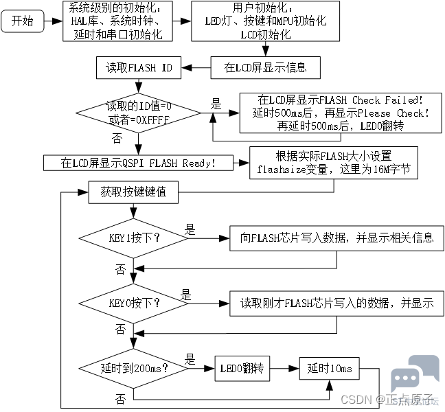

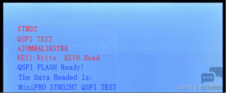

通过KEY1按键来控制norflash的写入,通过按键KEY0来控制norflash的读取。并在LCD模块上面显示相关信息。我们还可以通过USMART控制读取norflash的ID、擦除某个扇区或整片擦除。LED0闪烁用于提示程序正在运行。. k& i' G, t4 ^( O

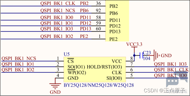

3.原理图
* S' ]6 B* K, g! _  L) P$ x板载的QSPI FLASH芯片与STM32H750的连接关系,如下图所示:
9 l. ^( m. o% d; I+ R1 p
3 Z7 M+ v0 ^6 s! v- J; G
8 L0 p/ D: S$ w" Q$ _, t图36.2.1 QSPI FLASH芯片与STM32H750连接示意图
2 s+ p) F5 t& f本实验支持多种型号的QSPI FLASH芯片,比如:BY25Q128/NM25Q128/W25Q128等等,具体请看norflash.h文件的宏定义,程序上只需要稍微修改一下,后面讲解程序的时候会说到。! U' G& n& F( p5 w$ i0 ]

' n( H" d- P& R/ E5 C  B3 _ClockPrescaler:用于设置预分频系数,对应QUADSPI_CR寄存器的PRESCALER[7:0]位,取值范围是 0~255。仅可在 BUSY = 0 时修改该字段。
5 V0 a" a6 L! t* t* GFifoThreshold:用于设置FIFO阈值级别,可设置范围为 0~31,对应QUADSPI_CR寄存器的FTHRES[4:0]位。
0 A& j4 Q8 j, ]3 PSampleShifting:用于设置采样移位,对应QUADSPI_CR寄存器的SSHIFT位。使用该位是考虑到外部信号延迟时,推迟数据采样。可以取值 QSPI_SAMPLE_SHIFTING_NONE(即0):不发生移位;QSPI_SAMPLE_SHIFTING_HALFCYCLE(即1):移位半个周期。在DDR模式下 (DDRM = 1),固件必须确保SSHIFT = 0。: c  a9 T8 R8 I% Q
FlashSize:用于设置FLASH大小,对应QUADSPI_ DCR寄存器的FSIZE[4:0]位,可设置的范围是:0到31之间的整数。FLASH 中的字节数= 2 [FSIZE+1]。在间接模式下,FLASH容量最高可达4GB(使用 32 位进行寻址),但在内存映射模式下的可寻址空间限制为256MB。' T+ G, U3 V7 ?$ D6 X
ChipSelectHighTime:用于设置片选高电平时间,取值范围:QSPI_CS_HIGH_TIME_1_CYCLE ~ QSPI_CS_HIGH_TIME_8_CYCLE,表示 1~8个周期,对应QUADSPI_DCR寄存器的CSHT[2:0]位。CSHT+1定义片选 (nCS) 在发送至 Flash 的命令之间必须保持高电平的最少CLK周期数。/ `, a) B4 S6 ~1 U3 z
ClockMode:用于设置时钟模式,对应QUADSPI_DCR寄存器CKMODE位,指示 CLK在命令之间(nCS = 1 时)的电平,可以选择的参数是:QSPI_CLOCK_MODE_0(表示模式0)或者QSPI_CLOCK_MODE_3(表示模式3)。模式 0是:nCS为高电平(片选释放)时,CLK 必须保持低电平。模式3是:nCS 为高电平(片选释放)时,CLK 必须保持高电平。
# Q2 ?6 C6 m2 A4 O4 U4 lFlashID:用于选择Flash1或者Flash2,单闪存模式下选择QSPI_FLASH_ID_1(表示Flash1)。
: d. X" m# v8 @DualFlash:用于使能双闪存模式,QSPI_DUALFLASH_DISABLE:禁止双闪存模式;QSPI_DUALFLASH_ENABLE:使能双闪存模式。对应QUADSPI_CR寄存器DFM位。

此部分需要设置两个寄存器:QUADSPI_CR和QUADSPI_DCR,控制QSPI的时钟、片选参数、FLASH容量和时钟模式等参数,设定SPI FLASH的工作条件。最后,使能QSPI,完成对QSPI的初始化。HAL库中设置QSPI相关参数函数为HAL_QSPI_Init,该函数声明为:
3 W/ I0 C% r1 W. p0 QHAL_StatusTypeDef HAL_QSPI_Init(QSPI_HandleTypeDef *hqspi);! D  W, J2 z8 n0 @+ o$ w
QSPI_HandleTypeDef结构体这些成员变量是用来配置QUADSPI_CR寄存器和QUADSPI_DCR寄存器相应位,大家可以结合这两个寄存器的位定义和结构体定义来理解。& S( W4 Z% b) \1 A. N

1)等待QSPI空闲。+ H, I# P# U( F0 I, V% q( F
在QSPI发送命令前,必须先等待QSPI空闲,通过判断QUADSPI_SR寄存器的BUSY位为0,来确定。
9 u2 a- ^' m" E8 i2 Z2)设置命令参数。. e( b- S& E* }5 K
此部分主要是通过通信配置寄存器(QUADSPI_CCR)设置,将QSPI配置为:每次都发送指令、间接写模式,根据具体需要设置:指令、地址、空周期和数据等的传输位宽等信息。如果需要发送地址,则配置地址寄存器(QUADSPI_AR)。- k; @5 U, I* G; |) f/ B) [
在配置完成以后,即可启动发送。如果不需要传输数据,则需要等待命令发送完成(等待QUADSPI_SR寄存器的TCF位为1)。# W, M! g4 a/ \$ T- G' O

# z5 x- c  _- _+ VFLASH芯片初始化步骤
, k, s4 j1 s" y  G* i& E1)使能QPI模式。
$ x9 R1 p3 I' j2 k' `$ F# T3 P因为我们是通过QSPI访问W25Q128的,所以先设置W25Q128工作在QPI模式下。通过FLASH_EnterQPIMode指令控制。注意:在该指令发送之前,必须先使能W25Q128的QE位。
2 ]( [1 x! m8 o. z2)设置4字节地址模式。
6 n& L1 d- D4 ], YW25Q128上电后,一般默认是3字节地址模式,我们需要通FLASH_Enable4ByteAddr指令,设置其为四字节地址模式,否则只能访问16MB的地址空间。
  D2 s3 D8 H+ l% K& ~4 |3)设置读参数。- X6 |. G0 {# l( j/ J7 N4 C0 c
这一步,我们通过FLASH_SetReadParam指令,将P[5:4]设置为11,以支持最高速度访问W25Q128(8个dummy,104M时钟频率)。& {# d0 p3 l+ Y. J
36.3.2 程序流程图
- X# T) c8 C# x4 m9 _: k7 s- C7 d+ b1 B3 H8 V+ J. `: W# F1 A+ i( G
8d2468196e6f4b43babaa8a0564eb317.png # S% b) h& ~, O, x- L1 i  O
1 p5 G7 R4 d& F$ P: B3 k" C2 P图36.3.2.1 QSPI实验程序流程图
9 L5 q* |1 J3 O" d, P

注意这6个GPIO都是用到复用功能,对应引脚的复用功能情况请看《STM32H750VBT6.pdf》数据手册79页之后的端口复用功能表格。

  9. /* QPSI分频比,BY25Q128最大频率为108M,所以此处应该为2,QSPI频率就为) ]8 Y' x9 \8 E6 B4 F
  10. 220/(1+1)=110MHZ稍微有点超频,可以正常就好,不行就只能降低频率 */
    8 A0 J1 A, K. c2 H0 D$ z
  11.     g_qspi_handle.Init.ClockPrescaler = 1;
    , s9 d; r# P8 _% |0 j3 @
  12. g_qspi_handle.Init.FifoThreshold = 4;  /* FIFO阈值为4个字节 */
    , f) {3 I5 `9 g+ V7 m( G* E# z/ V
  13. /* 采样移位半个周期(DDR模式下,必须设置为0) */! K. N6 T, B- z' l" q
  14. g_qspi_handle.Init.SampleShifting = QSPI_SAMPLE_SHIFTING_HALFCYCLE;) C! y( E$ K4 c  u/ O/ R. `
  15. /* SPI FLASH大小,BY25Q128大小为32M字节,2^25,所以取权值25-1=24 */3 T  t, t7 x. z! n; ~6 d5 W
  16. g_qspi_handle.Init.FlashSize = 25-1;           p9 v" O  l) ^! q  s% {5 o& O
  17. /* 片选高电平时间为3个时钟(9.1*3=27.3ns),即手册里面的tSHSL参数 */ 5 Z9 {2 m( Q5 O5 ]' m
  18.     g_qspi_handle.Init.ChipSelectHighTime = QSPI_CS_HIGH_TIME_3_CYCLE; 4 x, [# S' _# q/ T" ~9 z& _

, h+ ]# X5 x5 V! G8 {9 D  c这里初始化的6个引脚全部都要配置为复用功能模式,以及使能QSPI和相应IO时钟。7 N, B/ [* X# |

这里我们只讲解核心代码,详细的源码请大家参考光盘本实验对应源码。NORFLASH驱动源码包括两个文件:norflash.c、norflash.h、norflash_ex.c和norflash_ex.h。
; I5 z2 }% J) J; M/ I' l因为STM32H7不支持QSPI接口读时写,因此我们新建了norflash_ex.c和norflash_ex.h文件存放NOR FLASH驱动的拓展代码。该代码用于实现QSPI FLASH的数据写入,原理是:qspi.c、norflash.c和norflash_ex.c等3部分代码全部存储在H7的内部FLASH,我们需要保证操作QSPI FLASH的时候,CPU不会访问存放在QSPI FLASH的代码就可以实现QSPI FLASH数据写入。. _* u; g. g! E, f% }1 i
由于这部分代码量会比较多,这里就不一一贴出来介绍。介绍几个重点,其余的请自行查看源码。首先是norflash.h头文件中,我们做了一个FLASH芯片列表(宏定义),这些宏定义是一些支持的FLASH芯片的ID。接下来是FLASH芯片指令表的宏定义,这个请参考FLASH芯片手册比对得到。norflash_ex.h头文件只是一些函数声明,就不介绍了。
! N2 g1 E  ?- z5 |2 v  X4 J下面介绍norflash.c文件几个重要的函数,首先是NOR FLASH初始化函数,其定义如下:

  6. void norflash_init(void)
    - G: w5 r: b* m% _
  7. {
    ' y# D$ m( K# n. c
  8.     uint8_t temp;0 u' C5 e3 Y+ o# N6 `. t( N
  9.     qspi_init();                /* 初始化QSPI */
    9 B9 o6 y; G: _9 ~" G! F
  10.     norflash_qspi_disable(); /* 退出QPI模式(避免芯片之前进入这个模式,导致下载失败) */
    ; ], d, D5 D3 g+ @& D
  11.     norflash_qe_enable();     /* 使能QE位 */
    9 P+ E/ R# v; G9 u) X) |5 L
  12.     g_norflash_type = norflash_read_id();/* 读取FLASH ID. */7 K+ ~/ `. H5 A  q  \4 L2 ]
  13. 8 ?% A3 u7 ~1 {# A3 M4 P
  14.     if (g_norflash_type == W25Q256)        /* SPI FLASH为W25Q256, 必须使能4字节地址模式 */
      e. K' [; p- D% p  l' |0 ?* B* F
  15.     {
    0 F: K" M3 W' \  E; x! S
  16.         temp = norflash_read_sr(3);         /* 读取状态寄存器3,判断地址模式 */
    6 T5 w& o- j9 M: b$ h; u; @
  17. # _' C+ r; B& Z# a0 Y5 }
  18.         if ((temp & 0X01) == 0)             /* 如果不是4字节地址模式,则进入4字节地址模式 */
    # t! J# b( W: E" x# l' k) a
  19.         {
    8 ^" {& J( H5 N1 e
  20.             norflash_write_enable();        /* 写使能 */
    % ^2 W' n7 C6 C  O
  21.             temp |= 1 << 1;                   /* ADP=1, 上电4位地址模式 */
    4 D* y( P6 p' D, I& r
  22.             norflash_write_sr(3, temp);        /* 写SR3 */) m2 m' @! p. ]2 b
  23. 0 W0 j7 ^5 q# V, e$ M
  24.              norflash_write_enable();            /* 写使能 */4 K! j) ^9 q! c7 ?9 v
  25.              /* QPI,使能4字节地址指令,地址为0,无数据_8位地址_无地址_单线传输指令,
    : s' ~3 p# e( F: X; i! m
  26. 无空周期,0个字节数据 */
    , S; [: x* g0 V9 Q. v+ U
  27.             qspi_send_cmd(FLASH_Enable4ByteAddr, 0, (0 << 6) | (0 << 4)
    4 _/ F& z% v3 N6 z- v) |  t
  28. | (0 << 2) | (1 << 0), 0); 8 \( a( F7 o8 [0 K' a& B: k
  29.         }) ]/ ^* W  h$ X, N% `
  30.     }
    9 S% }# {9 Y0 m1 J' F, U! Y
  31.     //printf("ID:%x\r\n", g_norflash_type);
    $ u% P1 H% m- y! t) t* p6 e
  32. }
2 L9 c( t( v3 j& V& C. q! i. L该函数用于初始化NOR FLASH,首先调用qspi_init函数,初始化STM32H750的QSPI接口。然后退出QPI模式(避免芯片之前进入这个模式,导致下载失败),使能FLASH的QE位,使能IO2/IO3。最后读取FLASH ID,如果SPI FLASH为W25Q256,还必须使能4字节地址模式。调用本函数在初始化完成以后,我们便可以通过QSPI接口读写NOR FLASH的数据了。

  9. void norflash_read(uint8_t *pbuf, uint32_t addr, uint16_t datalen)2 P3 X; B& t0 L
  10. {
    . M) G& [' ~9 p* u
  11. /* QSPI,快速读数据,地址为addr,4线传输数据_24/32位地址_4线传输地址_1线传输指令," V! F. }$ o. k, ]9 {
  12. 6空周期,datalen个数据 */
    % w6 ?. i, U: _7 w, D, z" ~- O1 m
  13. qspi_send_cmd(FLASH_FastReadQuad, addr, (3 << 6) | (g_norflash_addrw << 4)
    % Z) }0 S% M- I/ g0 r
  14. | (3 << 2) | (1 << 0), 6);
    ) N# |2 N# H9 {4 e
  15.     qspi_receive(pbuf, datalen);
    4 ?8 F8 Z4 q; u( S7 [
  16. }
    5 l5 A) [4 g7 ~1 R  c, F% q5 p$ P
( r+ q; G2 L- e, c该函数用于从NOR FLASH的指定地址读出指定长度的数据,由于NOR FLASH支持以任意地址(但是不能超过NOR FLASH的地址范围)开始读取数据,所以,这个代码相对来说就比较简单了,通过qspi_send_cmd函数,发送FLASH_FastReadQuad指令,并发送读数据首地址(addr),然后通过qspi_receive函数循环读取数据,存放在pbuf里面。

  8. static void norflash_ex_enter_mmap(void)
    $ m6 \9 j! N5 [
  9. {
    " C+ D0 C# ]9 g3 j1 T/ b$ E
  10.     uint32_t tempreg = 0;+ o/ M2 u2 x+ v! F# c/ V
  11. & W- S- z& i9 N
  12.     /* BY/W25QXX 写使能(0X06指令) */
    : D5 ?9 \, z( U2 `* d
  13.     while (QUADSPI->SR & (1 << 5)); /* 等待BUSY位清零 */, g0 p' i* [% ]7 X( O
  14. + n* B% e5 B( w4 N4 n- A) h
  15.     QUADSPI->CCR = 0X00000106;       /* 发送0X06指令,BY/W25QXX写使能 */
    % O8 [, s7 \2 B) H" |
  16. . Q; A; _3 Y+ R5 d% e. D% T- }
  17.     while ((QUADSPI->SR & (1 << 1)) == 0);  /* 等待指令发送完成 */
    ( L, o; }* M& E- C: q: t" ?1 q
  18. % v" Y8 h  J9 S" r/ Q
  19.     QUADSPI->FCR |= 1 << 1;
    / u1 p$ Z  ?) |3 H$ N, L
  20. 7 n$ T/ K- J% G
  21.     if (qspi_wait_flag(1 << 5, 0, 0XFFFF) == 0) /* 等待BUSY空闲 */1 ^0 J$ M- R8 K1 h0 P1 z
  22.     {
    8 D) [# o( U1 {* c2 L; P/ H
  23.         tempreg =0XEB;/*INSTRUCTION[7:0]=0XEB,发送0XEB指令(Fast Read QUAD I/O)*/8 ]" U, z# y; R2 C
  24.         tempreg |= 1 << 8;      /* IMODE[1:0]=1,单线传输指令 */. @. w$ |8 ^4 m7 _* |
  25.         tempreg |= 3 << 10;     /* ADDRESS[1:0]=3,四线传输地址 */ 9 z1 h) I% r( p* [3 U6 \
  26.         tempreg |=(uint32_t)g_norflash_addrw<<12;/*ADSIZE[1:0]=2,24/32位地址长度*/
    # P8 `3 P+ W3 e/ z2 ^+ g
  27.         tempreg |= 3 << 14;     /* ABMODE[1:0]=3,四线传输交替字节 */
    3 |. X9 X* Y/ C( s; w! V/ c
  28.         tempreg |= 0 << 16;     /* ABSIZE[1:0]=0,8位交替字节(M0~M7) */
    * r$ n5 T! h: {3 B* C: N$ a9 l
  29.         tempreg |= 4 << 18;     /* DCYC[4:0]=4,4个dummy周期 */
    6 B* J0 j9 O7 ]; h. r; w
  30.         tempreg |= 3 << 24;     /* DMODE[1:0]=3,四线传输数据 */
    . z) k9 N" {! I- q, r1 f" Q+ E7 s
  31.         tempreg |= 3 << 26;     /* FMODE[1:0]=3,内存映射模式 */
    & Y. Z1 ^3 ~) w0 {
  32.         QUADSPI->CCR = tempreg;/* 设置CCR寄存器 */
    9 q6 Q) \- Z8 Y
  33.     }
    ! z$ o+ g& q/ i" i/ W
  34.     INTX_ENABLE();                  /* 开启中断 */
    " d' S" b/ W7 e) v, R( H( _/ r  T
  35. }
" P! v/ i: z. h) }4 f; s; k
该函数使QSPI接口进入内存映射模式。内存映射模式:外部 FLASH 映射到微控制器地址空间,从而系统将其视作内部存储器。

3. main.c代码1 B% n0 `$ C0 h2 p
在main.c里面编写如下代码:& l& V6 N, Y) S' X1 E4 n
/* 要写入到FLASH的字符串数组 */7 f/ r/ I/ A# e* L% s- z
  E* ^' C( Y2 ^( `' |: a) M
  1. const uint8_t g_text_buf[] = {"MiniPRO STM32H7 QSPI TEST"};
    6 ~4 n4 n9 r( |
  2. #define TEXT_SIZE       sizeof(g_text_buf)  /* TEXT字符串长度 */" c+ N, i  \$ G* B6 ]
  3. % K; ]1 w5 H: _9 p; s
  4. int main(void). [/ `" o5 X: s8 U' `' ^8 y
  5. {
    8 S/ J+ }/ M0 G2 x2 @6 m
  6.     uint8_t key;
    . P' \+ l, K+ }$ s& J
  7.     uint16_t i = 0;
    + k! J& [5 u) l9 x  T: C6 d0 x, v
  8.     uint8_t datatemp[TEXT_SIZE];
    5 S& ?/ V- B) g" h
  9.     uint32_t flashsize;
    - P' n6 c) E; D+ E
  10.     uint16_t id = 0;
    # I' P. P$ a9 {. S3 Q; n2 R
  11. % f8 ?7 s4 l, h  R7 ~4 M. r
  12.     sys_cache_enable();                                   /* 打开L1-Cache */
    9 Z0 D& w( {- W# K0 X1 @* B" g7 f& }
  13.     HAL_Init();                                             /* 初始化HAL库 */
    # P+ ^/ l$ q/ S$ b1 O
  14.     sys_stm32_clock_init(240, 2, 2, 4);                /* 设置时钟, 480Mhz */$ c0 H, d/ M3 f- B2 @
  15.     delay_init(480);                                       /* 延时初始化 */
    9 k+ a  s; t  [& f2 O
  16.     usart_init(115200);                            /* 串口初始化为115200 */- X2 J8 D4 |; \4 ?- ]0 x( P" C
  17.     usmart_dev.init(240);                                 /* 初始化USMART */
    : K4 ^$ q- x- w" K
  18.     mpu_memory_protection();                      /* 保护相关存储区域 */
    2 i* I1 ]+ b* C. b, ~6 e+ b
  19.     led_init();                                             /* 初始化LED */
    5 E; r4 l6 y5 ~) |
  20.     lcd_init();                                             /* 初始化LCD */- S0 u- o1 l/ `) G" [9 x1 M4 L
  21.     key_init();                                             /* 初始化按键 */6 n" y$ D. K" t) t2 f
  22.     /* $ u, Y6 A! S5 R+ {
  23.      * 不需要调用norflash_init函数了,因为sys.c的sys_qspi_enable_memmapmode函数已2 E! Z# v- U% a3 b& l
  24.      * 经初始化了QSPI接口,如果再调用,则内存映射模式的设置被破坏,导致QSPI代码执行异常!
    3 x6 n0 O: j& _) _+ j
  25.      * 除非不用分散加载,所有代码放内部FLASH,才可以调用该函数!否则将导致异常!) g" H# [$ w! T9 P+ Z. C
  26.      */# P" @9 l% R$ b; t# |
  27.     //norflash_init();' k9 U& H( k( Z+ Y
  28. 4 G  ~. B. J0 ~/ o# Y4 k& j
  29.     lcd_show_string(30, 50, 200, 16, 16, "STM32", RED);
    % {. x( l- V9 ]
  30.     lcd_show_string(30, 70, 200, 16, 16, "QSPI TEST", RED);2 U) d: Y, J; }) Y- e- ?
  31.     lcd_show_string(30, 90, 200, 16, 16, "ATOM@ALIENTEK", RED);
    / ?- Q  {- o" k
  32. /* 显示提示信息 */4 s! p8 z* [% H( s
  33. lcd_show_string(30, 110, 200, 16, 16, "KEY1:Write  KEY0:Read", RED);/ D( O" M2 d3 s
  34. 3 ?0 U2 q% p6 }, b
  35. id = norflash_ex_read_id(); /* 读取FLASH ID */
    7 ^6 h4 P& D' ^* z0 l$ A+ f
  36. $ ~: z* T. H' S- {
  37.     while ((id == 0) || (id == 0XFFFF)) /* 检测不到FLASH芯片 */8 V# {& [+ `# |6 H* W# m
  38.     {  R4 K: Y1 x3 q* @: ~; f, C
  39.         lcd_show_string(30, 130, 200, 16, 16, "FLASH Check Failed!", RED);% N  D( v% W3 V8 h& ~* w
  40.         delay_ms(500);8 Q$ c4 F) _$ I" q* }$ T, \
  41.         lcd_show_string(30, 130, 200, 16, 16, "Please Check!      ", RED);
    . s( E1 u7 Z" u1 ~7 z
  42.         delay_ms(500);
    ! s& T2 R9 y4 c7 P
  43.         LED0_TOGGLE();      /* LED0闪烁 */
    $ |% b2 G# U& |  y, ~
  44. }
    4 U+ g  u5 j+ M' E8 w; h
  45. : G' D# t. g& E0 ~7 o# K
  46.     lcd_show_string(30, 130, 200, 16, 16, "QSPI FLASH Ready!", BLUE);
    4 N4 h/ B/ m0 e6 J% |. K7 k- E. B
  47. flashsize = 16 * 1024 * 1024;   /* FLASH 大小为16M字节 */
    8 l' L" t# i+ z7 T3 V  d# V- O
  48. " }& Z1 E4 b) T/ \0 Q
  49.     while (1)
    ( o$ R$ v* B. n1 z. P2 K2 M
  50.     {4 Q. b" I9 j: T, H& e7 {" i
  51.         key = key_scan(0);! @' D/ m* J8 P; s3 X+ A4 v
  52. 8 s* I: K2 C7 k! V, X: h
  53.         if (key == KEY1_PRES)   /* KEY1按下,写入 */5 C  q( }) U& q# Q  f9 o2 r; n; \2 u
  54.         {! T; y% I4 F6 S& ?& \
  55.             lcd_fill(0, 150, 239, 319, WHITE);  /* 清除半屏 */( y% U( }4 d3 u0 Y
  56.             lcd_show_string(30, 150, 200, 16, 16, "Start Write FLASH....", BLUE);
    5 q$ K: T" C1 _! M, j- R
  57.             sprintf((char *)datatemp, "%s%d", (char *)g_text_buf, i);- t  ~( L# a9 n1 I1 w, c" z9 Q% H
  58. /* 从倒数第100个地址处开始,写入SIZE长度的数据 */1 e* I& e& z9 S; W
  59.             norflash_ex_write((uint8_t *)datatemp, flashsize - 100, TEXT_SIZE);    Q6 t3 N# H1 b4 F4 N& _
  60. /* 提示传送完成 */   5 m* D5 [# E7 g5 [( _
  61.             lcd_show_string(30, 150, 200, 16, 16, "FLASH Write Finished!", BLUE);  ) l* K* G9 p& D( A1 Y8 |8 I  }9 n
  62.         }
    " f) P5 a/ l; ]' D6 j
  63. + d5 F4 F- I# R! W- J
  64.         if (key == KEY0_PRES)   /* KEY0按下,读取字符串并显示 */
    * v8 t! t3 w+ E2 i
  65.         {% H+ W. j1 m( ^; b3 k
  66.             lcd_show_string(30, 150, 200, 16, 16, "Start Read FLASH.... ", BLUE);
    " O1 S: w) s3 @4 Y

在main函数前面,我们定义了g_text_buf数组,用于存放要写入到FLASH的字符串。在main中初始化外部设备NOR FLASH需要注意,这里不需要调用norflash_init函数了,因为sys.c里面的sys_qspi_enable_memmapmode函数已经初始化了QSPI接口。如果再调用,则内存映射模式的设置被破坏,导致QSPI代码执行异常!如果不使用分散加载,即所有代码加载到内部FLASH,才可以调用norflash_init函数。后面的无限循环就是KEY1按下,就写入NOR FLASH。KEY0按下,读取刚才写入的字符串并显示。
& g7 P2 w; |. o1 C最后,我们将norflash_ex_read_id、norflash_ex_erase_chip和norflash_ex_erase_sector函数加入USMART控制,大家还可以把其他的函数加进来,这样,我们就可以通过串口调试助手,操作NOR FLASH,方便大家测试。norflash_ex_erase_chip函数大家谨慎调用,因为会把NOR FLASH的程序指令也擦除掉,会导致死机。如果不使用分散加载,就没关系。/ y, s5 c5 R/ _8 y

将程序下载到开发板后,可以看到LED0不停的闪烁,提示程序已经在运行了。LCD显示的内容如图36.4.1所示:' t  z& a' \# C7 v9 _: |) f( w( w9 f
# h7 J1 {2 Z( R9 u. w, g  v- C f86852a731b6482185373842d548181a.png + ?& L8 l* T+ i- M$ D, k
1 V9 R& V1 x8 n+ b( j
图36.4.1 QSPI实验程序运行效果图; S; g* L3 T1 C1 g# x; m9 I
通过先按KEY1按键写入数据,然后按KEY0读取数据,得到如图36.4.2所示:) w! X7 Q$ _9 v' N8 o  Q+ ]
1 r! z% H$ r. L( M: i3 W
f2bb00e6374742d1acde3a42bfed9770.png 1 j7 x5 W' P  a6 u. P  [2 X
$ L. n- j5 ?) \2 u/ S, t0 I& b. }
图36.4.2 操作后的显示效果图
! H5 {" S, l3 u$ ~程序在开机的时候会检测NOR FLASH是否存在,如果不存在则会在LCD模块上显示错误信息,同时LED0慢闪。' P5 |: t% r- e  w) k8 @
