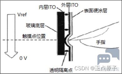

电阻触摸屏的主要部分是一块与显示器表面非常贴合的电阻薄膜屏,这是一种多层的复合薄膜,具体结构如下图37.1.1.1所示。: S+ s4 b1 U3 R& T2 M
1 X7 i! \$ H0 D  e5 k  w% }# g) l
! ]3 x2 Y( _7 p- G& `1 k
6 x$ k* U/ p# O3 d9 A( Z1 J  W图37.1.1.1 电阻触摸屏多层结构图
4 x3 `% a; U: o5 j: [  j表面硬涂层起保护作用,主要是一层外表面硬化处理、光滑防擦的塑料层。玻璃底层用于支撑上面的结构,主要是玻璃或者塑料平板。透明隔离点用来分离开外层ITO和内层ITO。ITO层是触摸屏关键结构,是涂有铟锡金属氧化物的导电层。还有一个结构上图没有标出,就是PET层。PET层是聚酯薄膜,处于外层ITO和表面硬涂层之间,很薄很有弹性,触摸时向下弯曲,使得ITO层接触。8 D& D* H9 i5 v* r" A% O) I, ]
7 O/ \1 n1 y& V1 A1 Z b75decc5240040f68b66c6ac38ab7440.png : f: x! q' V+ Z$ W" A
  J. v; t1 n7 a' l' B

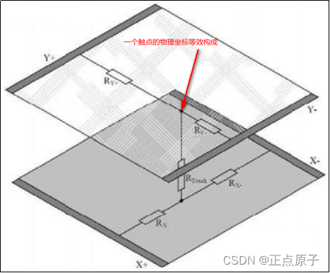

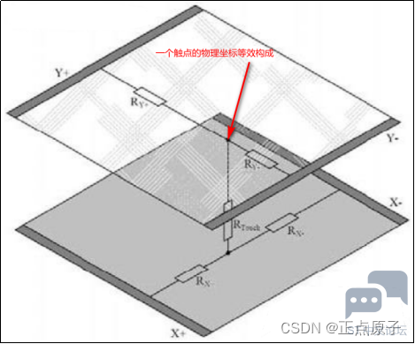

当手指触摸屏幕时,两个ITO层在触摸点位置就有接触,电阻发生变化,在X和Y两个方向上产生电信号,然后送到触摸屏控制器,具体情况如下图37.1.1.2所示。触摸屏控制器侦测到这一接触并计算出X和Y方向上的AD值,简单来讲,电阻触摸屏将触摸点(X,Y)的物理位置转换为代表X坐标和Y坐标的电压值。单片机与触摸屏控制器进行通信获取到AD值,通过一定比例关系运算,获得X和Y轴坐标值。* Q: p4 q3 B- _6 P
, j5 C# ]6 `+ I: t3 M
1 e3 q: s2 h( Z" ]/ ]0 G$ ?$ v! Z$ ^. F  H# t- g% b3 m: K
图37.1.1.2 电阻式触摸屏的触点坐标结构

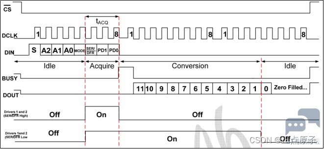

XPT2046的驱动方法也是很简单,主要看懂XPT2046通信时序图,如下图37.1.1.3所示。, |% m+ y+ j; {5 y8 V7 I
1 l1 }+ j$ t4 B0 V
1052c69c6cbf4a55bd644c46b65193d2.png ) k2 F5 p1 d$ R% j/ q+ ]
$ x5 F% T- u( E! _图37.1.1.3 XPT2046通信时序图  l' y( x* d- P5 v9 q
依照时序图,就可以很好写出这个通信代码,上图具体过程:拉低片选,选中器件发送命令字清除BUSY读取16位数据(高12位数据有效即转换的AD值)拉高片选,结束操作。这里的难点就是需要搞清楚命令字该发送什么?只要搞清楚发送什么数值,就可以获取到AD值。命令字的详情如下图37.1.1.4所示:

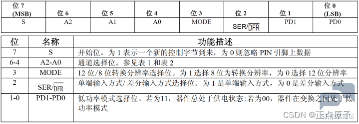

$ c, ?; b' ?: }: ~: t5 x图37.1.1.4 命令字详情图8 l  ^/ T" v- y* M/ S' \  k# L
位7,开始位,置1即可。位3,为了提供精度,MODE位清0选择12位分辨率。位2,是进行工作模式选择,为了达到最佳性能,首选差分工作模式即该位清0即可。位1-0是功耗相关的,直接清0即可。而位6-4的值要取决于工作模式,在确定了差分功能模式后,通道选择位也确定了,如图37.1.1.5所示。0 c: h* Z; N" L( X

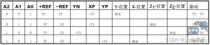

8 X8 k; `# L! l/ k" i图37.1.1.5 差分模式输入配置图(SER/DFR=0)3 t( t- G" D( m8 ^- G/ @( M2 o
从上图,就可以知道:当我们需要检测Y轴位置时,A2A1A0赋值为001;检测X轴位置时,A2A1A0赋值为101。结合前面对其他位的赋值,在X,Y方向与屏幕相同的情况下,命令字0xD0就是读取X坐标AD值,0x90就是读取Y坐标的AD值。假如X,Y方向与屏幕相反,0x90就是读取X坐标的AD值,而0xD0就是读取Y坐标的AD值。1 N7 c) [' ~4 k, o% R

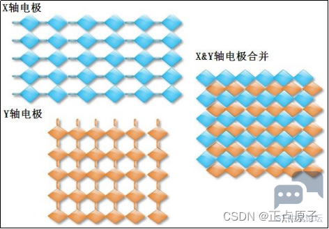

投射式电容触摸屏采用纵横两列电极组成感应矩阵,来感应触摸。以两个交叉的电极矩阵,即:X轴电极和Y轴电极,来检测每一格感应单元的电容变化,如图37.1.2.1所示:
/ O3 H3 b8 j+ B$ L. j9 Z- n6 a5 N/ |; y# x
728d14f574c94366b88e0b4b77b63666.png 5 Z* G+ G' t2 {0 O
- N: w9 c* w& T( D) C图37.1.2.1 投射式电容屏电极矩阵示意图" r$ g3 F! \7 x& M$ W
示意图中的电极,实际是透明的,这里是为了方便大家理解。图中,X、Y轴的透明电极电容屏的精度、分辨率与X、Y轴的通道数有关,通道数越多,精度越高。以上就是电容触摸屏的基本原理,接下来看看电容触摸屏的优缺点:

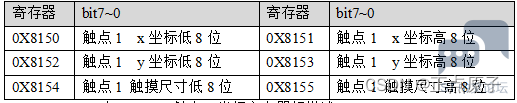

  Z+ O4 X8 p* W; y3 a5,坐标数据寄存器(共30个)5 D/ ^. x8 A4 ?4 w3 X: e( K1 ^, _
这里共分成5组(5个点),每组6个寄存器存储数据,以触点1的坐标数据寄存器组为例,如表37.1.2.2所示:* g, O) b# `4 |5 z0 b8 p
7 _, j* R7 Z. v1 J' `
( L3 T: G: U  E
' c7 w4 p$ A1 R9 }$ \; M表37.1.2.2 触点1坐标寄存器组描述. M% Q$ e7 m+ p# E0 Y8 B
我们一般只用到触点的x,y坐标,所以只需要读取0X81500X8153的数据,组合即可得到触点坐标。其他4组分别是:0X8158、0X8160、0X8168和0X8170等开头的16个寄存器组成,分别针对触点24的坐标。同样GT9147也支持寄存器地址自增,我们只需要发送寄存器组的首地址,然后连续读取即可,GT9147会自动地址自增,从而提高读取速度。

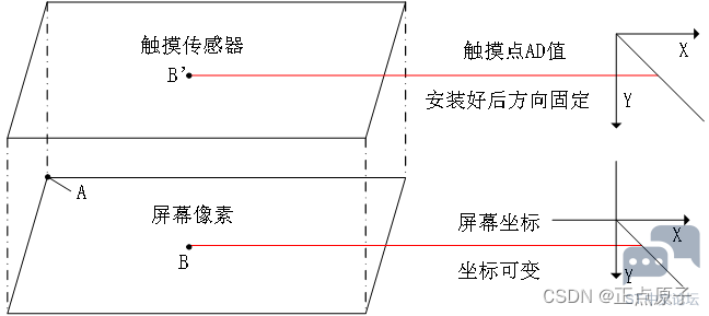

37.1.3 触摸控制原理5 ]  [9 C, Z$ h3 g" A0 W
前面已经简单地介绍了电阻屏和电容屏的原理,并且知道了不同类型的触摸屏其实是屏幕+触摸传感器组成。那么这里就会有两组相互独立的参数:屏幕坐标和触摸坐标。要实现触摸功能,就是要把触摸点和屏幕坐标对应起来。! g* q! M2 y  `! {( J7 J* ]/ F
我们以LCD显示屏为例,我们知道屏幕的扫描方向是可以编程设定的,而触摸点,在触摸传感器安装好后,AD值的变化向方向则是固定的,我们以最常见的屏幕坐标方向:先从左到右,再从上到下扫描为例,此时,屏幕坐标和触点AD的坐标有类似的规律:从坐标原点出发,水平方向屏幕坐标增加时,AD值的X方向也增加;屏幕坐标的Y方向坐标增加,AD值的Y方向也增加;坐标减少时对应的关系也类似,可以用图37.1.3.1的示意图来表示这种关系:8 s3 V% Q* H  O( d. S# D6 {
$ ^" ]6 r% g: A7 C0 T$ C
35e1919af5314833a60d69b0a43719e5.png ; V: E/ U+ P8 a3 g/ W5 @! P! F+ n1 `/ I
. l8 H1 H. m0 \) G/ U% q
图37.1.3.1 屏幕坐标和触摸坐标的一种对应关系/ g9 G1 x9 p# t0 m+ u5 M: x' A

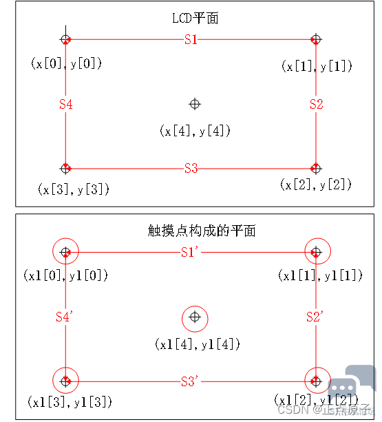

这里再来引入两个概念,物理坐标和逻辑坐标。物理坐标指触摸屏上点的实际位置,通常以液晶上点的个数来度量。逻辑坐标指这点被触摸时A/D转换后的坐标值。仍以图37.1.3.1为例,我们假定液晶最左上角为坐标轴原点A,在液晶上任取一点B(实际人手比像素点大得多,一次按下会有多个触点,此处取十字线交叉中心),B在X方向与A相距100个点,在Y方向与A距离200个点,则这点的物理坐标B为(100,200)。如果我们触摸这一点时得到的X向A/D转换值为200,Y向A/D转换值为400,则这点的逻辑坐标B’为(200,400)。# z0 Y) v. c5 s
需要特别说明的是,正点原子的电容屏的参数已经在出厂时由厂家调好,所以无需进行校准,而且可以直接读到转换后的触点坐标;对于电阻屏,请大家理解并熟记物理坐标和逻辑坐标逻辑上的对应关系,我们后面编程需要用到。$ ?, ^+ O3 |+ P+ D3 w

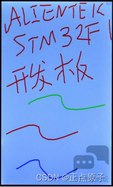

# ~  w# m( H% }, B' M, x电阻触摸屏测试程序和电容触摸屏测试程序基本一样,只是电容触摸屏支持最多5点同时触摸,电阻触摸屏只支持一点触摸,其他一模一样。测试界面的右上角会有一个清空的操作区域(RST),点击这个地方就会将输入全部清除,恢复白板状态。使用电阻触摸屏的时候,可以通过按KEY0来实现强制触摸屏校准,只要按下KEY0就会进入强制校准程序。

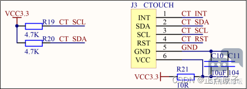

3.原理图. H! R5 [& O0 Q+ y

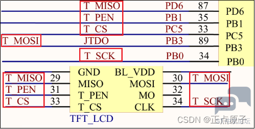

LCD模块的触摸屏(电阻触摸屏)总共有5根线与STM32H750连接,连接电路图如下图所示:' {  F5 ?8 a: E8 E: c8 S! p7 J0 n6 _
) |. y2 Z0 y' Z2 j7 _; x$ O9 n% ^
3 N) _2 ], [: W2 |/ ]3 l" J图37.2.1 触摸屏与STM32H750的连接图/ i8 k: A: z2 |+ p" U
从图中可以看出,T_MISO、T_PEN、T_CS、T_MOSI和T_SCK分别连接在STM32H750的:PD6、PB1、PC5、PB3和PB0上。9 X/ V# W  e( x; X/ R) q( w, q. f8 T: W0 S
如果是电容式触摸屏,我们的接口和电阻式触摸屏一样,只是没有用到五根线了,而是四根线,分别是:T_PEN(CT_INT)、T_CS(CT_RST)、T_CLK(CT_SCL)和T_MOSI(CT_SDA)。其中:CT_INT、CT_RST、CT_SCL和CT_SDA分别是GT9147/FT5206的:中断输出信号、复位信号,IIC的SCL和SDA信号。这里,我们用查询的方式读取GT9147/FT5206的数据,对于FT5206没有用到中断信号(CT_INT),所以同STM32H750的连接,最少只需要3根线即可,不过GT9147还需要用到CT_INT做IIC地址设定,所以需要4根线连接。7 `5 o$ j$ Z) A; m

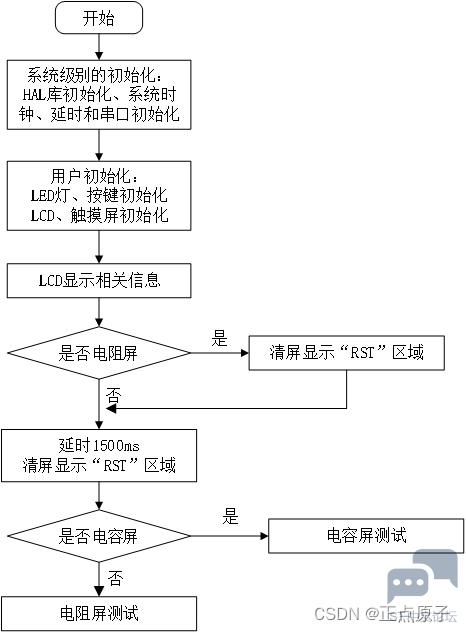

37.3.2 程序流程图- _. ]7 C' I# k, J. |) O
6 m( ~' z; D/ E! H) H 2f740533c31b4ccd8937f7b8c2d22a1f.png , l* a' o9 O: V' t& S
$ F3 u! ?( I0 r! x图37.3.2.1 触摸屏实验流程图

, Y  d! m4 o1 Z! e" @) S7 j$ [1 L在touch.c的初始化函数tp_init中,对使用到的SPI接口IO进行了初始化。接下来介绍一下获取触摸点在屏幕上坐标的算法:先获取逻辑坐标(AD值),再转换成屏幕坐标。, R7 q# L% a5 m
如何获取逻辑坐标(AD值),在前面已经分析过了,所以这里我们看一下tp_read_ad()函数接口:+ A. E) c4 Y5 S8 z6 @1 Q  @

  1. /**4 x5 `2 V5 N7 l. \; i
  2. * @brief             SPI读数据$ M) M, Z. t3 l: ~: W
  3. *   @note              从触摸屏IC读取adc值
    : A& c5 h  P" i0 O/ ]
  4. * @param               cmd: 指令+ o' }( A6 u% _2 Q1 q9 g0 e) c
  5. * @retval              读取到的数据,ADC值(12bit)' t" v. h' ^- {+ a5 Q2 n6 Z
  6. */+ Z" e3 J- J) @2 b$ E7 v# N
  7. static uint16_t tp_read_ad(uint8_t cmd)# u. B7 h$ W. S# Z9 s
  8. {6 B3 V, v9 N- ]# o6 N9 |$ A
  9.     uint8_t count = 0;
    $ n, C2 b8 h4 I, o
  10.     uint16_t num = 0;" o1 k0 n: y& @4 U8 R) X
  11.     T_CLK(0);                    /* 先拉低时钟 */
    9 ]2 f5 L, H; x4 r
  12.     T_MOSI(0);                   /* 拉低数据线 */- `4 K( R2 O- i1 C
  13.     T_CS(0);                      /* 选中触摸屏IC */
    8 w) ~% H& I: }- c
  14.     tp_write_byte(cmd);         /* 发送命令字 */
    9 r# {  u8 Q3 Y9 J3 v
  15.     delay_us(6);                 /* ADS7846的转换时间最长为6us */
    % s7 I( r  [( F* k7 Z% M0 H
  16.     T_CLK(0);" }# n+ l7 B; K; x/ Z0 f
  17.     delay_us(1);5 F  L+ _* |0 h' Y6 r
  18.     T_CLK(1);                  /* 给1个时钟,清除BUSY */
    $ B/ S# a  X# A  r
  19.     delay_us(1);
    " _  X* c% c8 w! C9 B( q
  20.     T_CLK(0);4 x, t5 C; ?% r+ v( v
  21. 4 Z' q) T+ _: d9 c, @8 M4 W# t0 F
  22.     for (count = 0; count < 16; count++)    /* 读出16位数据,只有高12位有效 */
    : H7 s8 I: v. a3 e+ ^5 W: C
  23.     {
    1 s5 `6 ]" r! L6 B2 v4 ]
  24.         num <<= 1;6 h4 l) u1 M/ b% ^, n
  25.         T_CLK(0);               /* 下降沿有效 */9 \  X7 h' y& E2 {
  26.         delay_us(1);3 Z% A0 R6 M% s" o/ g0 }+ N
  27.         T_CLK(1);
    & m% x6 u1 z1 |4 I( \- ^& @
  28.         if (T_MISO)num++;
    $ d; H6 F5 v6 ^7 @1 J1 r9 k
  29. }
    ' a0 b. V5 v, o7 C9 Y
  30. 4 H7 D: S& ?3 L; \* A" @7 W; L' H  Z
  31.     num >>= 4;                /* 只有高12位有效. */- m% ?: r( v1 ^4 t8 i
  32.     T_CS(1);                  /* 释放片选 */( n% Q3 Y4 V: M( v( W* ^( n( I
  33.     return num;9 E& g* L" e! w$ B, C0 [. s
  34. }
# {- J, K* m) O: p* q1 W这里我们使用的是软件模拟SPI,遵照时序编写SPI读函数接口。而发送命令字是通过写函数tp_write_byte来实现,详看源码。3 Z2 q/ [) c; d1 y

# }, Y( F  ^$ l2 J根据以上的流程,可以得到电阻屏触摸点的比较精确的AD信息。每次触摸屏幕时会对应一组X、Y的AD值,由于坐标的AD值是在X、Y方向都是线性的,很容易想到要把触摸信息的AD值和屏幕坐标联系起来,这里需要编写一个坐标转换函数,前面在编写初始化接口时讲到的校准函数这时候就派上用场了。
, t  `& r# Q/ N: h- Q: f& N从前面的知识我们就知道触摸屏的AD的XAD、YAD可以构成一个逻辑平面,LCD屏的屏幕坐标X、Y也是一个逻辑平面,由于存在误差,这两个平面并不重合,校准的作用就是要将逻辑平面映射到物理平面上,即得到触点在液晶屏上的位置坐标。校准算法的中心思想也就是要建立这样一个映射函数现有的校准算法大多是基于线性校准,即首先假定物理平面和逻辑平面之间的误差是线性误差,由旋转和偏移形成。) J6 g' I" _9 D  R
常用的电阻式触摸屏校正方法有两点校准法和三点校准法。本文这里介绍的是结合了不同的电阻式触摸屏校正法的优化算法:五点校正法。其中主要的原理是使用4点校正法的比例运算以及三点校正法的基准点运算。五点校正法优势在于可以更加精确的计算出X和Y方向的比例缩放系数,同时提供了中心基准点,对于一些线性电阻系数比较差电阻式触摸屏有很好的校正功能。校正相关的变量主要有:- b4 O" n$ U2 A" n% A: ]/ v
x[5],y[5]五点定位的物理坐标(LCD坐标)/ z/ o7 M% T2 ]$ v
xl[5],yl[5]五点定位的逻辑坐标(触摸AD值)
* m$ d& T3 L( h/ H/ G, s" TKX,KY横纵方向伸缩系数
/ Q$ J( r2 l" X# E0 s: ]8 e- p8 nXLC,YLC中心基点逻辑坐标" g2 x3 S- p* ~( }) E5 q
XC,YC中心基点物理坐标(数值采用LCD显示屏的物理长宽分辨率的一半)
8 U) @9 M3 K4 Z% u1 U3 k9 H. ~, [x[5],y[5]五点定位的物理坐标是已知的,其中4点分别设置在LCD的角落,一点设置在LCD正中心,作为基准校正点,校正关键点和距离布局如图37.3.3.1所示。' F- P2 t  E2 p2 [0 k# B
3 i" P) j' D2 @  v$ o1 |$ ^ 5f441b408701467d92efbf11fd92c851.png * L7 H/ P% p' t% W" Y
; p3 F  {/ a" g5 u" ?3 w* W图37.3.3.1 电阻屏五点校准法的参考点设定
5 \3 M, j( e( \1 }2 j校正步骤如下:
4 B* X: j% r- I" p' k" R$ s1 n1.通过先后点击LCD的4个角落的校正点,获取4个角落的逻辑坐标值。
. m$ K4 U  P: W' @- O2.计算屏幕坐标和四点间距:" B6 u  W3 x8 ~( `+ R# y
S1 = x[1]- x[0]7 f5 a* s! z, t2 f  f+ C2 J; i
S3 = x[2]- x[3]) Y$ Z+ R$ ?9 U* Q7 q
S2 = y[2]- y[1]
0 K& \8 t9 S$ x& u1 e5 @9 B8 Q0 ?S4 = y[3]- y[0]; }, T0 m/ ?& @) }8 x
一般取点可以人为的设定S1=S3和S2=S4,以方便运算。
0 m9 Z  L( K2 i# L3 l# p) y计算逻辑坐标的四点“间距”,由于实际触点肯定会存在误差,所以触摸点会落在实际设定点的更大范围内,在图37.3.1中,设定点为五个点,但实际采样时触点有时会落在稍大的外圈范围,图中用红色的圆圈标注了,所以有必要设定一个误差范围:
4 Y- T8 c  t& U7 u% z" A; o( v, ~* KS1’ = xl[1]- xl[0]
% j1 q9 W, k; `1 t2 U" _& L5 hS3’ = xl[2]- xl[3]0 a! o. z" c" l' ^& \
S2’ = yl[2]- yl[1]/ i1 a7 G% o$ L0 ]" k& `
S4’ = yl[3]- yl[0]
' M: c3 n6 H( V5 @4 r9 V由于触点的误差,对于逻辑点S1’和S3’则大概率不会相等,同样的,S2’和S4’也很验取到相等的点,那么为了简化计算,我们强制以(S1’+S3’)/2的线长作一个矩形一边,以(S2’+S4’)/2为矩形另一边,这样构建的矩形在误差范围是可以接受的,也方便计算,于是得到X和Y方向的近似缩放系数:
  `" [# E  C+ ?3 q- aKX = (S1’ + S3’) / 2 / S1
0 A  ~  C" n" J2 b! \KY = (S2’ + S4’) / 2 / S2+ G7 k# h+ J& |1 f$ Y, e" G5 Q$ z
3.点击LCD正中心,获取中心点的逻辑坐标,作为校正的基准点。这里也同样的需要限制误差,之后可以得到一个中心点的AD值坐标(xl[4],yl[4]),这个点的AD值我们就作为我们对比的基准点,即xl[4]=XLC,yl[4]=YLC;
, ^5 H8 K6 B( ^- f4.完成以上步骤则校正完成。下次点击触摸屏的时候获取的逻辑值XL和YL,便可以按下以公式转换为物理坐标:
8 d$ i' p$ R7 C0 ~) g  BX = (XL - XLC) / KX + XC
1 j' x6 h7 y- U; \- ^7 _  `5 M4 PY = (YL - YLC) / KY + YC
2 F% J4 M  V, L! Y  T2 X最后一步的转换公式可能不好理解,大家换个角度,如果我们求到的缩放比例是正确的,在取新的触摸的时候,这个触摸点的逻辑坐标和物理坐标的转换,必然与中心点在两方向上的缩放比例相等,用中学数学直线斜率相等的情况,变换便可得到上述公式。
2 P5 \7 M8 z# U0 X通过上述得到校准参数后,在以后的使用中,我们把所有得到的物理坐标都按照这个关系式来计算,得到的就是触摸点的屏幕坐标。为了省去每次都需要校准的麻烦,我们保存这些参数到AT24Cxx的指定扇区地址,这样只要校准一次就可以重复使用这些参数了。/ Y9 ~5 X9 v: n1 _5 _% _
根据上面的原理,我们设计的校准函数tp_adjust如下:

* I' f+ W, G* i% p) o电容触摸芯片使用的是IIC接口。IIC接口部分代码,我们可以参考 myiic.c和myiic.h的代码,为了使代码独立,我们在“TOUCH”文件夹下也是采用软件模拟IIC的方式实现ctiic.c和ctiic.h,这样IO的使用更灵活,这里部分参考IIC章节的知识就可以了,这里不重复介绍了。
7 F" s6 z6 Z" v  o/ V/ ]$ B1 W2 ]  A电容触摸芯片除了IIC接口相关引脚CT_SCL和CT_SDA,还有CT_INT和CT_RST,接口图如图37.3.3.2所示。. Q% O& s' G5 T) X$ N9 ?) C
! c2 i. W* a8 W+ t
. {, k/ [* I: @, c6 [" D6 o) o! [$ {, `; W; v
图37.3.3.1 电容触摸芯片接口图5 j1 O6 K8 C+ _6 S5 U5 O7 ^
gt9xxx_init的实现也比较简单,实现CT_INT和CT_RST引脚初始化和调用ct_iic_init函数实现对CT_SDA和CT_SCL初始化。由于电容触摸屏在设计时是根据屏幕进行参数设计的,参数已经保存在芯片内部。所以在初始化后,就可以参考手册推荐的IIC时序从相对应的坐标数据寄存器中把对应的XY坐标数据读出来,再通过数据整理转成LCD坐标。
5 P0 o  n8 ]5 d与电阻屏不同的是,我们是通过IIC读取状态寄存器的值并非引脚电平。而gt9xxx系列是支持中断或轮询方式得到触摸状态,本实验使用的是轮询方式:4 F( [: c' z5 t& U
1、按照读时序,先读取寄存器0x814E,若当前buffer(buffer status为1)数据准备好,则依据有效触点个数到相对应的坐标数据地址处进行坐标数据读取。$ k$ N+ t7 B  U
2、若在1中发现buffer数据(buffer status为0)未准备好,则等待1ms再进行读取。7 `+ w8 O% W- U: R: @1 o
这样,gt9xxx_scan()函数的实现如下:这样,gt9xxx_scan()函数的实现如下:

  121. 大家可以打开gt9xxx芯片对应的编程手册,对照时序,即可理解上述的实现过程,只是程序中为了匹配多种屏幕和横屏显示,添加了一些代码。
    8 S% f) B4 e9 c/ U( q+ C3 J1 O

上面没有把main.c全部代码列出来,只是列出重要函数,这里简单介绍一下这三个函数。
0 l1 ]* A9 a3 W. f& d: qrtp_test,该函数用于电阻触摸屏的测试,该函数代码比较简单,就是扫描按键和触摸屏,如果触摸屏有按下,则在触摸屏上面划线,如果按中“RST”区域,则执行清屏。如果按键KEY0按下,则执行触摸屏校准。2 R. I- }: A$ H% w
ctp_test,该函数用于电容触摸屏的测试,由于我们采用tp_dev.sta来标记当前按下的触摸屏点数,所以判断是否有电容触摸屏按下,也就是判断tp_dev.sta的最低5位,如果有数据,则画线,如果没数据则忽略,且5个点画线的颜色各不一样,方便区分。另外,电容触摸屏不需要校准,所以没有校准程序。
2 s: Y. h( g9 Y4 L' dmain函数,则比较简单,初始化相关外设,然后根据触摸屏类型,去选择执行ctp_test还是rtp_test。# V9 ^0 a4 }. ?9 Y/ W
软件部分就介绍到这里,接下来看看下载验证。1 O! H) A/ g8 c0 Y" \+ T# z& {
37.4 下载验证
( t9 [0 I+ X! b- t在代码编译成功之后,我们通过下载代码到开发板上,电阻触摸屏测试如图37.4.1所示界面:3 m# ^# Q% l1 n1 o4 L. [8 ?
) X4 ~/ _! {% e& g( K6 _! _+ ^* [
$ c) S* ?" ~$ O* F+ p2 e" Z! T) Y9 I& U
图37.4.1 电阻触摸屏测试程序运行效果

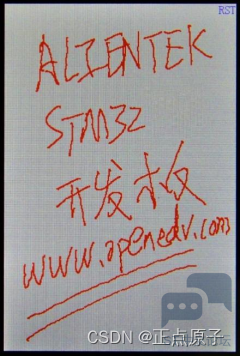

( c8 O7 x" S$ \( ?) m# f图中我们在电阻屏上画了一些内容,右上角的RST可以用来清屏,点击该区域,即可清屏重画。另外,按 KEY0 可以进入校准模式,如果发现触摸屏不准,则可以按 KEY0,进入校准, 重新校准一下,即可正常使用。" E5 P4 X" ?% d0 D7 V) E; W6 i
