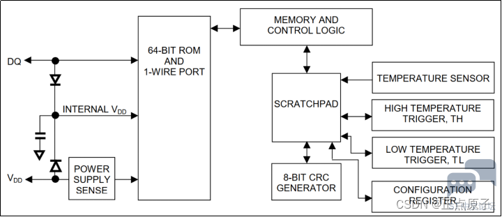

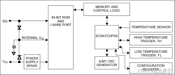

图39.1.1.1 DS18B20内部结构图: E& m2 o# g7 B( }6 P3 U3 N
ROM中的64位序列号是出厂前被标记好的,它可以看作使该DS18B20的地址序列码,每个DS18B20的64位序列号均不相同。64位ROM的排列是:前8位是产品家族码,接着48位是DS18B20的序列号,最后8位是前面56位的循环冗余校验码(CRC=X8+X5+X4+1)。ROM作用是使每一个DS18B20都各不相同,这样设计可以允许一根总线上挂载多个DS18B20模块同时工作且不会引起冲突。

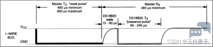

1)复位脉冲和应答脉冲
8 x- r$ N6 N8 r! ?; k3 g/ v+ j' o; X
8 `% s% q/ N( J5 r+ a% F
0 q* J2 H7 ~+ Z
图39.1.2.1 复位脉冲和应答脉冲时序图+ n ~/ D; _& i+ u
单总线上的所有通信都是以初始化序列开始。主机输出低电平,保持低电平时间至少要在480us,以产生复位脉冲。接着主机释放总线,4.7K的上拉电阻将单总线拉高,延时时间要在1560us,并进入接收模式(Rx)。接着DS18B20拉低总线60240us,以产生低电平应答脉冲。

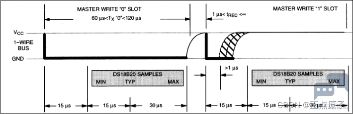

6 {$ p8 ~" H6 t5 D5 B& b4 r) e3 x2)写时序: U' r/ G" c8 m- s, }& y2 Q% @
8 h7 p3 e# u& e/ |
7 t$ G* A+ c2 t/ s R2 l; s0 U& ~6 T, ~7 Y
图39.1.2.2 写时序图
2 Q q8 T; i3 R4 i5 P写时序包括写0时序和写1时序。所有写时序至少需要60us,且在两次独立的写时序之间至少需要1us的恢复时间,两种写时序均起始于主机拉低总线。写1时序:主机输出低电平,延时2us,然后释放总线,延时60us。写0时序:主机输出低电平,延时60us,然后释放总线延时2us。

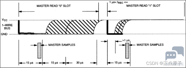

& Q; u/ k5 `( h$ r6 z. u3)读时序
' z4 M3 r. T: v) A/ v* z6 s9 l1 T6 M6 j* \; `$ \9 z; p
4 Z$ G @# e! `8 }& } t- H
0 Y$ C8 v1 A8 H图39.1.2.3 读时序图# c* S9 b( c- z d( V
单总线器件仅在主机发出读时序时,才向主机传输数据,所以,在主机发出读数据命令后,必须马上产生读时序,以便从机能够传输数据。所有读时序至少需要60us,且在2次独立的读时序之间至少需要1us的恢复时间。每个读时序都由主机发起,至少拉低总线1us。主机在读时序期间必须释放总线,并且在时序起始后的15us之内采样总线状态。典型的读时序过程为:主机输出低电平延时2us,然后主机转入输入模式延时12us,然后读取单总线当前的电平,然后延时50us。

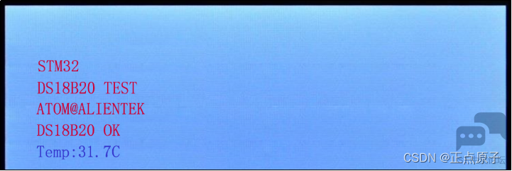

本实验开机的时候先检测是否有DS18B20存在,如果没有,则提示错误。只有在检测到DS18B20之后才开始读取温度并显示在LCD上,如果发现了DS18B20,则程序每隔100ms左右读取一次数据,并把温度显示在LCD上。 LED0闪烁用于提示程序正在运行。

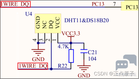

DS18B20接口与STM32的连接关系,如下图所示:' k& b: g, f; ~+ a& I, V0 u9 d
4 J2 {! P2 {) k
5 N7 {. ?4 k& I$ r: M3 F/ R
2 M7 I* ~9 s7 X* V$ r图39.2.1 DS18B20接口与STM32的连接电路图! a) `: J5 n. M% e/ N3 T
从上图可以看出,我们使用的是STM32的PC13来连接U4的DQ引脚,图中U4为DHT11(数字温湿度传感器)和DS18B20共用的一个接口,DHT11我们将在下一章介绍。
" K. s% d0 f" F; c# V# ODS18B20只用到U4的3个引脚(U4的1、2和3脚),将DS18B20传感器插入到这个上面就可以通过STM32来读取DS18B20的温度了。连接示意图如图39.2.2所示:

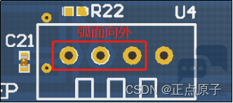

图39.2.2 DS18B20连接示意图
0 `. M/ w! [. ~5 @$ x从上图可以看出,DS18B20的平面部分(有字的那面)应该朝内,而曲面部分朝外。然后插入如图所示的三个孔内。

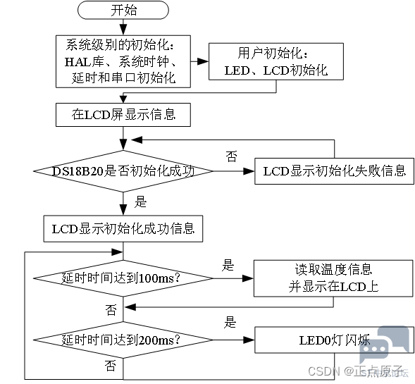

39.3.1 程序流程图* E C2 X; e1 E9 D" g
, R; W p7 G7 j+ w9 v% x
, T2 k: H' M& ~- y) M
& V) {7 E, Y; ]) c% y1 H/ G图39.3.1.1 DS18B20实验程序流程图) D, y$ }1 c5 \( ^' ^4 E" T5 |

主函数代码比较简单,一系列硬件初始化后,在循环中调用ds18b20_get_temperature函数获取温度值,然后显示在LCD上。2 k) `6 S: E# |. ~

39.4 下载验证. D1 R" w7 Y/ o4 V, {
假定DS18B20传感器已经接上去正确的位置,将程序下载到开发板后,可以看到LED0不停的闪烁,提示程序已经在运行了。LCD显示当前的温度值的内容如图39.4.1所示:
$ g8 |; m) A b$ X5 C7 t
$ M( u, U* F1 {
' V+ ~9 H! f# k7 C% X
- P! f/ ]" _* h& P! @图39.4.1 程序运行效果图
( G. D+ p0 Y/ D, s: l5 u; ^该程序还可以读取并显示负温度值,具备零下温度条件可以测试一下。
