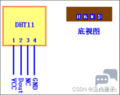

DHT11的管脚排列如图40.1.1所示:" G* j  w9 c- e, |) C+ @/ s
: n0 I/ l- n- }$ M8 z. W 6607d5a07826495b9142197df0952c99.png
( t( E  m1 Z3 ^; b) v$ l& @, S2 z* l2 A7 K" c8 A$ [! m
图40.1.1.1 DHT11管脚排列图

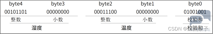

DHT11数字温湿度传感器采用单总线数据格式。即,单个数据引脚端口完成输入输出双向传输。其数据包由5byte(40bit)组成。数据分小数部分和整数部分,一次完整的数据传输为40bit,高位先处。DHT11的数据格式为:8bit湿度整数数据+8bit湿度小数数据+8bit温度整数数据+8bit温度小数部分+8bit校验和。其中校验和数据为前面四个字节相加。: X* j8 A4 X# t4 f9 H
传感器数据输出的是未编码的二进制数据。数据(湿度、温度、整数、小数)之间应该分开处理。例如,某次从DHT11读到的数据如图40.1.2.1所示:
5 m0 x  R. }! w# ^( D( K+ J- m7 W+ i# @/ i& q7 t, x. n6 W) m, x( ]
# f! c3 v! V1 B2 }: `7 ]9 i
6 ^0 `5 Q+ h( ]) y: L; V0 ]图40.1.2.1 某次读取到DHT11数据
4 I* ~; k1 h8 C, s. D# x9 r: l; @由以上数据就可得到湿度和温度的值,计算方法:% s: q1 X- V$ |3 ?% N* E
湿度 = byte4 . byte3 = 45.0(%RH)# V3 E/ y" G  g
温度 = byte2 . byte1 = 28.0(℃): j. {+ P5 `$ G( A
校验 = byte4 + byte3 + byte2 + byte1 = 73 (= 湿度 + 温度) (校验正确)( s( O! m7 U* U* {; b  d

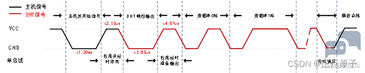

下面,我们介绍一下DHT11的传输时序。DHT11的数据发送流程如图40.1.2.2所示:1 \0 m0 t( {% _0 h  Z3 d
# N% L6 m$ S4 ^9 I/ `9 O' q9 v% R: M
图40.1.2.2 DHT11数据发送流程图
; l: G8 H4 G+ p9 q, [) ?首先主机发送开始信号,即:拉低数据线,保持t1(至少18ms)时间,然后拉高数据线t2(1035us)时间,然后读取DHT11的响应,正常的话,DHT11会拉低数据线,保持t3(7888us)时间,作为响应信号,然后DHT11拉高数据线,保持t4(80~92us)时间后,开始输出数据。

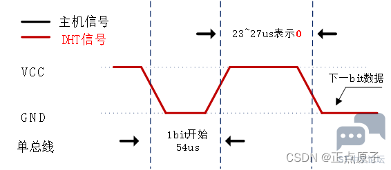

& B, r! P: q" X8 c. XDHT11输出数字‘0’时序如图40.1.2.3所示:" U! U6 F7 G$ a: {' ]
! i+ r8 i+ o) x* [  ~1 v. |; A2 `; c  S" X
图40.1.2.3 DHT11数字‘0’时序图" D; E7 ~3 @2 y

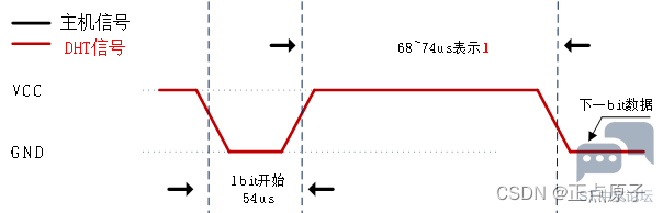

DHT11输出数字‘1’的时序如图40.1.2.4所示:
+ ^0 r. ?8 G0 v) F! j: _& l0 r) Q/ h9 M  m8 s- N/ w
d98003c2cf6649e49ad035200beb1020.png : z& B  D. }- Y
; [4 w# h0 {6 s8 c2 `/ d* ]. J图40.1.2.4 DHT11输出数字‘1’时序图
" _1 m9 S2 i: Q% {6 ~DHT11输出数字‘0’和‘1’时序,一开始都是DHT11拉低数据线54us,后面拉高数据线保持的时间就不一样,数字‘0’就是2327us,而数字‘1’就是6874us。

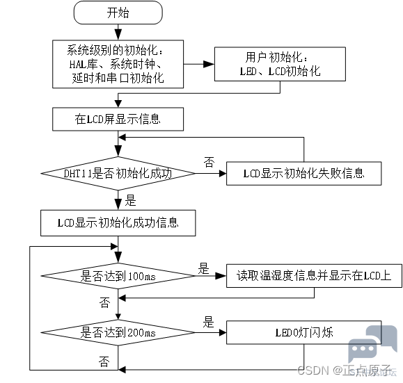

* U' L( A! V# X" e5 n, ?5 @40.3.1 程序流程图& u# Q% [6 `# g, R
+ ?7 P; ~! r. [! a 68e00a0fa088432a8754379f6e84c0f9.png 8 V6 W* L  K* F
$ C' n/ N& @, m, b
图40.3.1.1 DHT11实验程序流程图' a  D4 `  t. Q8 v1 M7 G

在这里dht11_read_bit函数从DHT11处读取1位数据,大家可以对照前面的读时序图进行分析,读数字0和1的不同,在于高电平的持续时间,所以这个作为判断的依据。dht11_read_byte函数就是调用一字节读取函数进行实现。

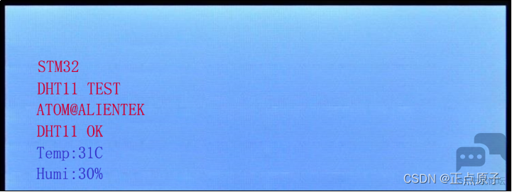

40.4 下载验证# G  F  J2 E4 v6 f
假定DHT11传感器已经接上去正确的位置,将程序下载到开发板后,可以看到LED0不停的闪烁,提示程序已经在运行了。LCD显示当前的温度值的内容如图40.4.1所示:
( d! B' S2 [# L
) D9 q+ \4 R. D. b9 E/ h a1472c13714d4ce3935618f9e0c88bea.png
! F+ @& g; x" @6 w. T: I* Z
2 S  H8 p7 R3 f! v* z) i2 E( A1 w图40.4.1 程序运行效果图
& c; ?; d9 G, l9 f2 H1 c至此,本章实验结束。大家可以将本章通过DHT11读取到的温度值,和前一章的通过DS18B20读取到的温度值对比一下,看看哪个更准确?
