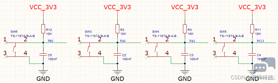

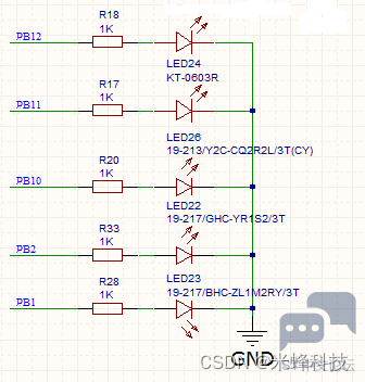

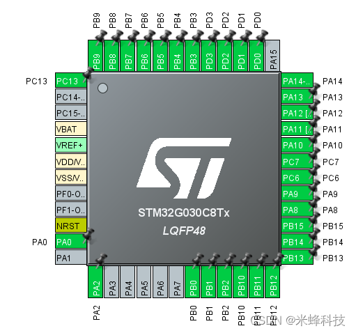

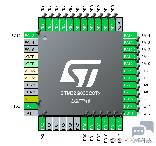

本实例基于RIBEE_02开发板设计,5个按键分别是PB5、PC13、PA0、PA2、PB0,其余25个LED进行点亮动作,实现按键输入与LED输出逻辑功能。
- g  I7 x5 M- h' {9 L5 M+ X) z- D0 |" [2 P1 {5 q
1.上芯片图与电路图
7 @8 x6 M, Y0 |7 }
  ^, j# `, i7 q7 Y7 S5 ^9 |
8 ?' u6 W+ G$ B& Z1 p- k 50128c9f60fa4f12aa9fcb0dfd7a9021.png # [1 x1 D6 Y* F  M4 f
0 x/ H; u& Q$ r% G9 o& S- g! ?$ }
b45176bb8bd949649ece626b12dd4b4f.png $ F7 F8 t% R" Y% `! U: Z8 @
5 K  H0 p/ x6 ~8 G' d) l3 e 2.配置晶振,启用内部晶振,失能外部晶振。设置晶振倍频与分频,外设基础时钟配置为64MHZ。6 H2 ^" k% |/ d
