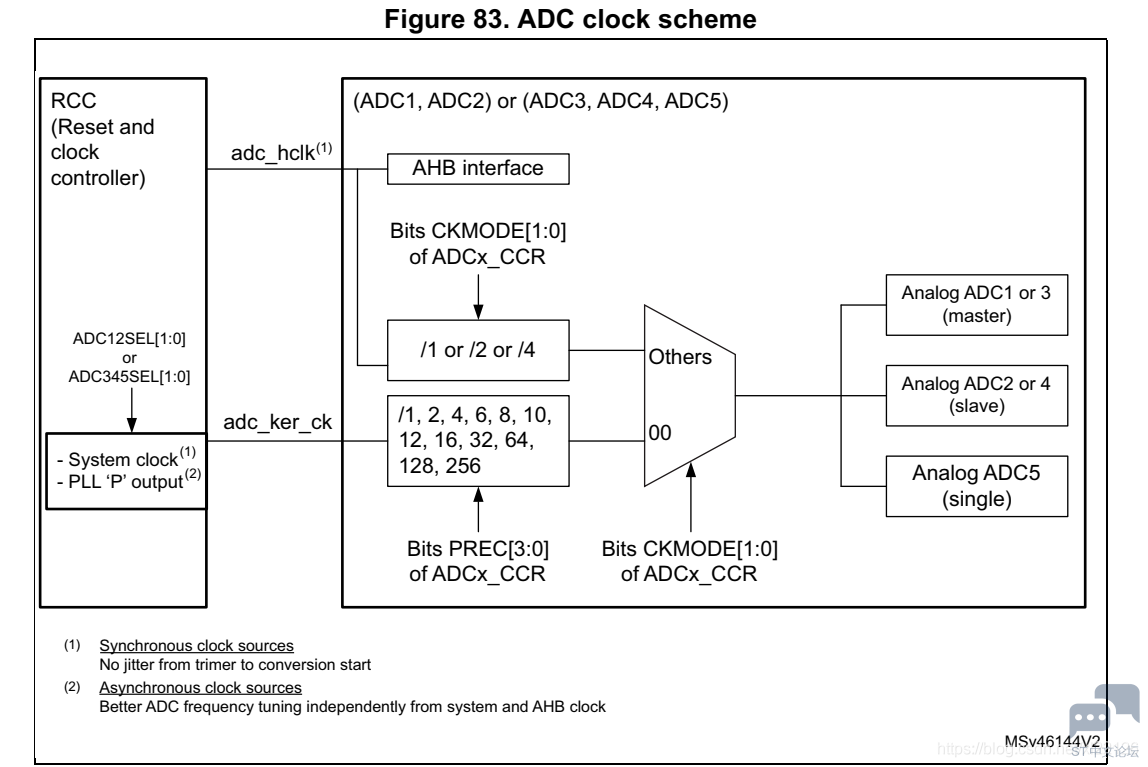

如果只用规则通道而不用注入通道,则ADC时钟与AHB没有约束关系。7 |. d* d* Q! `* t/ |
/ T) t+ \8 X6 k2 G' e/ [% j0 K上图可以看到,ADC的时钟输入有两个时钟源:adc_hclk 和 adc_ker_ck 。
9 g" z7 H8 n( a! O' Gadc_hclk 被认为是 同步时钟。# L$ j) E) Y9 S
adc_ker_ck 被认为是 异步时钟,他也有两个输入时钟,可以通过 RCC_CCIPR 寄存器配置选择使用 SYSCLK 还是 PCLK 。

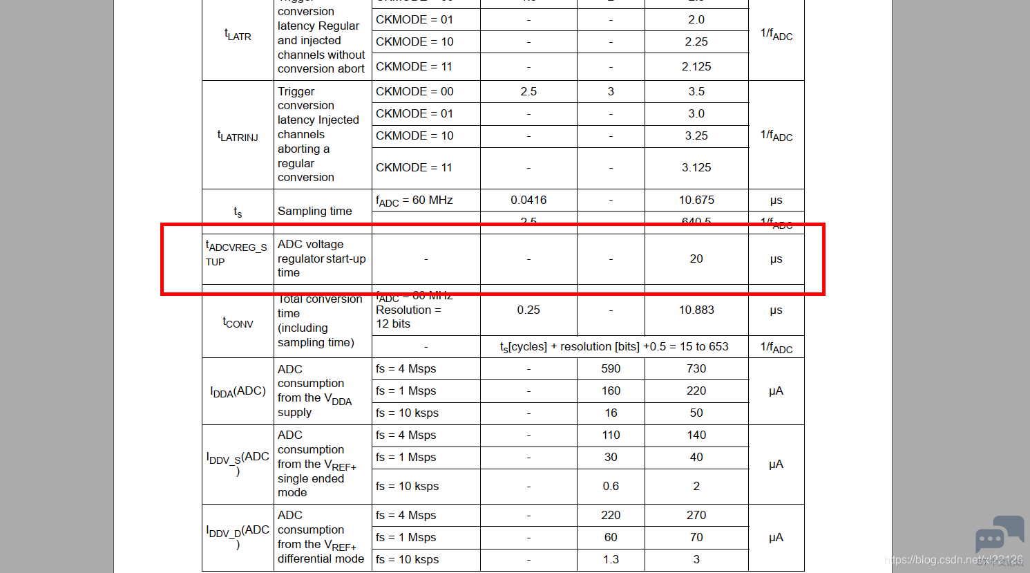

等待稳压器启动,具体启动时间参见数据手册。(G474数据手册写的是20us )数据手册第146页 DM00431551_ENV3- A+ a8 `* p/ @- ? t) Q. S$ {

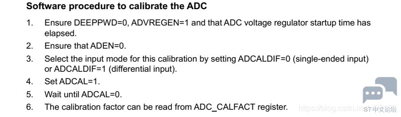

; x' L" {( s! k; z% k( {1.3 校准8 G6 |0 a4 P# `
校准分为单端校准和差分校准4 w, y @7 s1 g( Z2 o4 F
/ [3 U" ~, F- ~" g* Q$ W
$ w! J1 G; ^9 |2 K* r! _$ l
# C. n6 v% [& g" Q4 o" }- @1.确定DEEPPWD=0(退出深度掉电模式),ADVREGEN=1(稳压器开启),并且已经等待了稳压器的启动时间。) w$ l1 r' k" N: l% v" I/ N3 s, d
2.确定ADEN=0。; y* k3 x6 e( S. r
3.配置ADC->CR寄存器中的ADCALDIF标志位,选择输入模式(ADCALDIF=0 单端输入 / ADCALDIF=1 差分输入)。
0 [4 \ G! [3 \. G4.ADC->CR寄存器的ADCAL标志位置位,即开启校准(ADCALDIF配置为什么模式就校准什么模式)。
/ I$ ^# A+ q6 k) l9 J5.等待ADC->CR寄存器的ADCAL硬件清除,即ADCAL=0,代表校准结束。
6 a' i/ P. D! ~6.在ADC->CALFACT寄存器中读取校准系数。! O# L! O# L4 n# v3 }
下面以单端输入校准为例:

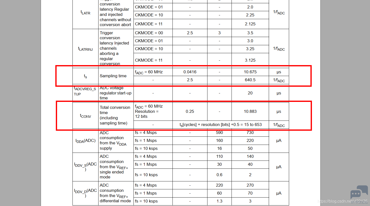

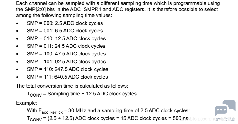

每个通道都可以用不同的采样时间进行采样,采样时间由ADC->SMPR1寄存器中的SMP位进行编程。因此,可以在以下采样时间值中进行选择:
- p2 C; ?& R8 M \0 `9 L• SMP = 000: 2.5 ADC clock cycles
. V8 _) d$ m7 K& w$ ]• SMP = 001: 6.5 ADC clock cycles
1 [& R8 {9 m$ ]7 Z• SMP = 010: 12.5 ADC clock cycles. k6 a% ]0 Z, @
• SMP = 011: 24.5 ADC clock cycles
+ ?' J7 O$ w9 h Z• SMP = 100: 47.5 ADC clock cycles
/ u$ G6 c4 `- F- V0 Q• SMP = 101: 92.5 ADC clock cycles
# O- b3 [+ z! K! p" n• SMP = 110: 247.5 ADC clock cycles
( z; i* T, i Y- v. _/ g• SMP = 111: 640.5 ADC clock cycles

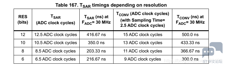

1 h5 l/ m4 X, d5 K2 r/ g总转换时间计算如下:TCONV = SMP + 12.5 ADC时钟周期(12-bit)! v* b- {8 C p0 Y2 N$ X% f" H
例如:
$ _# `- p7 E {' U* {$ ^Fadc_ker_ck = 30MHz,并且SMP=0 即2.5 ADC时钟周期
- j7 O9 A/ j8 \/ W1 @9 E! P7 zTCONV = (2.5 + 12.5)个 ADC 时钟周期,即 15 / 30 us = 500ns
0 M Q `/ @' f5 {采样结束后,ADC_ISR_EOSMP置位,代表采样结束(仅在规则转换中有效)
7 N4 F& ]0 V0 D" D
1 V: S1 W }0 u: _' B器与分辨率的转换时间如下表:

每个通道的采样时间必须遵循数据手册的最小采样时间。(数据手册第146页 DM00431551_ENV3)

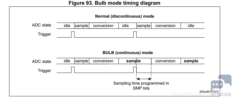

9 K( v( ?0 h q9 x2 H) {% b9 ~2 ADC采样模式
5 z3 k$ q- T1 V' P+ \. d/ Y4 u" X! h2.1 Bulb sampling mode(灯泡模式?)
& X9 k4 K0 S: E; |: x启动该采样模式,则在第二个ADC空闲时间进行采样,如下图2 S2 K) @, N* a1 J" Q- |
# z. k; J9 `& d: k
6 z( G3 l3 m6 w3 G- X/ J& p
2 m% d5 v$ @ l2 f' v该采样方式有最大采样时间限制,参考数据手册。
, }' g `. p2 E" i! |% m该采样方式不适用连续采样和注入采样。
! I6 Z; ]. [. ~; t如果该模式启动(ADC->CFGR2中的BULB=1),则不准置位ADC->CFGR2中的SMPTRIG。

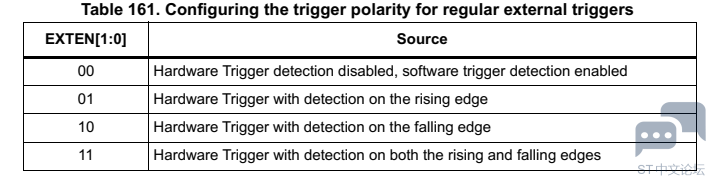

5 z7 P7 {$ h8 L* |5 S4 [- \. n4. 触发模式
" ]/ d- Z" t" _& iADSTART
4 e8 Q7 ]' D/ m, A6 X3 } G当EXTEN[1:0] == 0,ADSTART=1立即触发转换
% v7 S- I) Z* @: K: v" N% I当EXTEN[1:0] != 0,ADSTART=1得等待下个有效硬件触发才进行转换
# ^, U; ?2 C; u9 K
6 e) Q: [: T$ DJADSTART) I/ }1 y. \ Y, e: N2 q+ @- P5 C
当JEXTEN[1:0] == 0,JADSTART=1立即触发转换, B l' ]7 }- J2 O
当JEXTEN[1:0] != 0,JADSTART=1得等待下个有效硬件触发才进行转换
: n- `' {1 ?' _+ Z4 ?% W% z7 O# W& p. L; ?

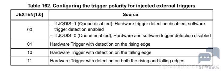

外部触发
4 g: j+ G6 G: \6 ~/ t当注入队列使能(ADC_CFGR_JQDIS=0),软件不能触发注入通道。8 [2 `; Y, \* p" b% i$ o
转换过程中,触发会被忽略。
! P t6 C) Z7 l2 _. s( @. c% T8 i T$ Q) k" @$ S5 s
触发极性) a( E! L$ R+ p! H

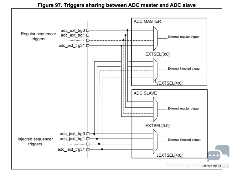

" R; j9 ^$ z3 T4 X/ T触发源 b$ `2 o' e- r! E! ]# [0 i( n' S Y& W
, J0 K8 D# W P, w: D# k' k/ g2 L# G
. H* f9 e& \" O3 \具体触发源见手册的第627页(DM00355726_ENV4)

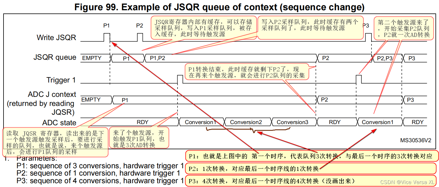

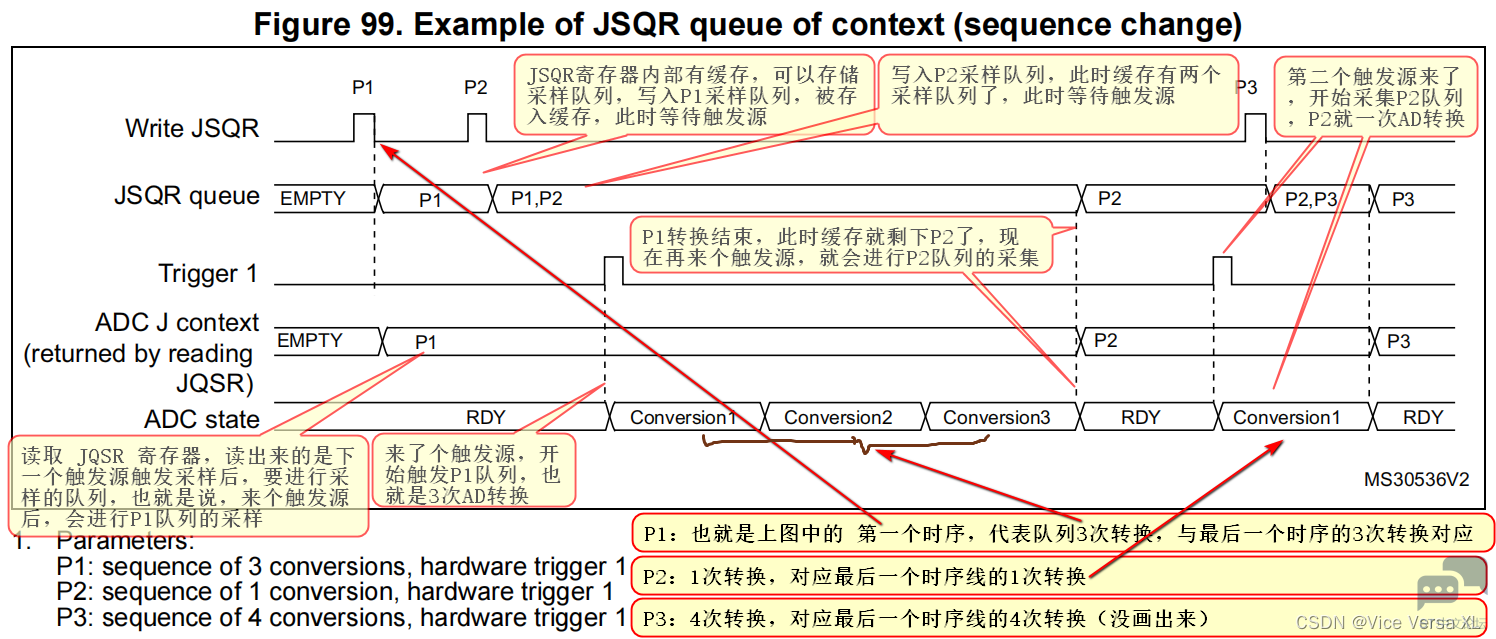

注入模式 的优点就是相比 规则转换模式,队列模式 有更好的灵活性,它可以在ADC使能运行的情况下,修改 触发源 和 采样队列。对于经常变换 通道采样 或者 触发源 的工况下,这种模式更适合应用。
6 W8 u2 f) y# H }) ^5 P- a. o% k) n3 n3 j0 ]
5.1.1 触发注入模式
0 _; `% {, e3 q; o8 n在选择触发注入模式时,JAUTO 控制位(自动注入) 必须清除2 w Q1 }0 D( G! _- K7 G4 l/ R! r
1.通过外部触发或通过设置 ADC_CR 寄存器中的 ADSTART 位来启动一组常规通道的转换
) f1 N5 [& a: m% z4 S2.如果发生外部注入触发,或者在常规通道组转换期间设置了 ADC_CR 寄存器中的 JADSTART 位,则当前执行的规则转换复位,然后启动注入转换序列(所有注入通道转换一次)$ P4 c3 u5 {- N2 x7 l/ F4 R
3.然后,恢复上次中断的常规转换
# B0 H* a; U: [# \2 F4.如果在注入转换期间发生常规事件,则注入转换不会中断,而是在注入序列结束时执行常规序列
" F' N& C* P# k1 V2 S配置 触发注入 模式的方法如下:) t9 D+ a a% H# F9 a& T% b& d
1.退出 睡眠模式(清除ADC_CR寄存器中的位DEEPPWD)1 D9 L% D! o0 [; Y. p2 ?% h
2.使能 ADC电压调节器(置位ADC_CR寄存器中的位ADVREGEN),延时等待电压调节器稳定6 G6 z7 H5 l1 f7 c( Y) J- I' i
3.配置校准的模式(差分 和 单端 ,ADC_CR寄存器中的位ADCALDIF)
- x. U( }! p! k5 @; U- ^4.使能校准(ADC_CR寄存器中的位ADCAL),等待ADCAL清除,代表校准完毕
5 b$ S6 N( g9 R5 d" \) v9 C {如果需要存储校准值可以读取CALFACT寄存器获取校准值,下次上电直接写入该寄存器# W W& B0 W& p( H* {3 ]& r3 T" P
5.配置 ADC12_CCR 寄存器,选择单独工作还是同步工作、时钟配置、传感器使能采样延时等参数+ [; s2 B" f Z. P( {8 i
6.配置ADC_CFGR寄存器,清除位JQDIS,允许注入模式,DMA、采样模式等参数/ \2 x+ g+ Y3 K( L3 ?+ ]7 g ]
7.配置ADC_SMPR寄存器,来确定采样时间) z( f: F. `$ q: l* [
8.配置ADC_IER寄存器,使能需要的中断& U) S" @* y& t, G2 A6 W6 o
9.使能ADC(ADC_CR寄存器中的位ADEN),等待ADC就绪(等待ADC_ISR中的位** ADRDY**置位)& `0 l5 G& @: P: N2 u5 a
10.允许注入触发(ADC_CR寄存器中的位JADSTART)
2 P7 o. J- E7 t, C* n, A可以在任意处配置ADC_JSQR寄存器,选择触发源和采样序列。 L# b- \' _9 b6 O q

- // 步骤2 使能 ADC电压调节器
3 v7 J' v8 |: h - ADC1->CR |= ADC_CR_ADVREGEN;
. @- u# C3 T& }0 m5 C! { - ADC2->CR |= ADC_CR_ADVREGEN;# [, _ L1 k1 E" R/ N. F
- for(j=0;j<430000;j++); //延时,等待voltage regulator启动( F& j. L4 v, s0 H* K6 O

- |(0 << ADC_CFGR_EXTEN_Pos) // 规则通道 触发方式选择. T+ J$ O4 w& p" C- g2 { n
- //【0|禁止】
& X/ p, Z9 K% N4 Z$ r8 i0 g3 O - //【1|上升沿触发】
9 I( Q! c) E E$ f4 N% k% Q - //【2|下降沿触发】( U: b; S1 P% g7 e+ q2 C. S% o
- //【3|上升和下降沿触发】

- // 步骤10 允许注入触发0 c7 G$ l$ m8 W% O0 t
- ADC1->CR |= ADC_CR_JADSTART;
/ W+ Q) z0 N& A7 ` - ADC2->CR |= ADC_CR_JADSTART;
9 ]8 M" Y7 B0 B7 L' R! j( U5 g: M - d& X& z% O* Z* s: i7 d4 T% u0 J9 W
0 G4 j1 a' D% D1 m' c- y# d8 W D- // 配置注入队列
# t/ o# J8 t$ J: Z - ADC1->JSQR = 0x00000000
3 q; V4 _! Z6 f, K - |(0 << ADC_JSQR_JSQ4_Pos) // 0~18/ b- f9 D S3 x, `$ I# R
- |(0 << ADC_JSQR_JSQ3_Pos) // 0~187 x! L+ T: _( X& d! J O9 p0 c
- |(4 << ADC_JSQR_JSQ2_Pos) // 0~18 {5 u2 K; t# n, v- ^$ [
- |(3 << ADC_JSQR_JSQ1_Pos) // 0~18
' Z) A* \. e7 P. q4 P; e" X: f - |(1 << ADC_JSQR_JEXTEN_Pos) // 外部触发极性选择。
. c* b$ L: N, l4 a8 Z - //【0|如果 JQDIS=0 ,禁止硬件和软件触发。如果 JQDIS=1 ,禁止硬件触发】6 p* H M( T( s% O Y+ F9 o4 ]
- //【1|上升沿触发】+ y- [, f/ p4 q1 ?0 ^: g- u1 P
- //【2|下降沿触发】
; @; w* z! M6 l" f/ [ - //【3|上升和下降沿触发】8 d! z9 W5 d( Y
- |(0x08 << ADC_JSQR_JEXTSEL_Pos) // 外部触发源选择+ X9 P" k$ u! S& A; W. F# L
- |(1 << ADC_JSQR_JL_Pos) // 注入通道长度 n-14 o6 X% F/ f" s& s3 j' u9 q

5 `6 T* E/ T" q. N" E下面是触发注入模式,在ADC运行过程中,修改 采样队列 的时序图。! m! o3 {8 I# @* @3 i5 _

DMA请求
& `1 D! s& f4 ]) V/ N+ x双ADC模式) j% m7 k& ^( A6 Q- G
当ADC_CCR_DUAL不等于0的时候,ADC进入双ADC模式,双ADC模式下,从ADC的配置位和主模式的配置位共享(CFGR寄存器),只需在主ADC中配置触发源、触发方式、触发极性、注入触发源、注入触发极性就可以,从ADC不用配置。- G5 n1 N' o3 `0 h

& F' e. N' @& c; r( b - // |ADC_CFGR_EXTEN_1 //bit[11-10]: 外部触发极性选择; s% O0 Z4 H2 R& z" r" w7 A
- // |ADC_CFGR_EXTEN_0 // 【00|禁止外部触发】【01|上升沿】【10|下降沿】【11|上下都有效】5 i* J/ X ~! Y' K+ {; H+ o

- // |ADC_CFGR2_SMPTRIG //bit27: 采样时间控制触发模式,通过SWTRIG位控制采样时间和转换时间& z% @. }6 ^- k. |
- // |ADC_CFGR2_BULB //bit26: 【1|两次采样间隔的空闲进行下次采样】1 _( e! W, i! m

' s/ f- O$ T/ q- ADC1->SMPR1 = (ADC1->SMPR1 & 0x40000000)
/ x! ]7 o& O1 F2 ?" B' L( N - // |ADC_SMPR1_SMPPLUS //bit31: 【1|2.5-ADCCLK】【0|3.5-ADCCLK】为了使整个周期成为偶数,方便交错模式$ O9 F4 S- I/ O7 A; N9 {
- // |(0 << ADC_SMPR1_SMP9_Pos) //bit[29-27]: 通道x采样时间选择
) J4 r. v; T( {5 ?3 ~% T5 O - // |(0 << ADC_SMPR1_SMP8_Pos) //bit[26-24]: 【000|2.5 ADC clock cycles】 0
( G. g# X. c( u) R4 H( F; h3 [ - // |(0 << ADC_SMPR1_SMP7_Pos) //bit[23-21]: 【001|6.5 ADC clock cycles】 1
! K! f2 \9 y1 C/ `+ Z' q+ C* l - // |(0 << ADC_SMPR1_SMP6_Pos) //bit[20-18]: 【010|12.5 ADC clock cycles】 2
( M+ z5 N- x+ t+ O/ F0 D - // |(0 << ADC_SMPR1_SMP5_Pos) //bit[17-15]: 【011|24.5 ADC clock cycles】 3: k1 e7 @" l1 M1 R8 ~7 k% G
- // |(0 << ADC_SMPR1_SMP4_Pos) //bit[14-12]: 【100|47.5 ADC clock cycles】 4
* ], {& ]' T' d& i& E! P - // |(0 << ADC_SMPR1_SMP3_Pos) //bit[11-09]: 【101|92.5 ADC clock cycles】 5
: g# ]; n8 E) b( [& { - // |(0 << ADC_SMPR1_SMP2_Pos) //bit[08-06]: 【110|247.5 ADC clock cycles】6+ O$ l8 f6 f! B7 g4 R5 G1 R, J
- // |(0 << ADC_SMPR1_SMP1_Pos) //bit[05-03]: 【111|640.5 ADC clock cycles】7# R* ~" m: _9 T" |4 m
- // |(0 << ADC_SMPR1_SMP0_Pos) //bit[02-00]:
2 b# D! z O5 R& X' x - ;
# z! A6 |& l9 F2 E4 m% ]0 O5 ] - ADC1->SMPR2 = (ADC1->SMPR2 & 0xf8000000)
. w8 U9 p% O% z1 i( [1 z - // |(0 << ADC_SMPR2_SMP18_Pos) //bit[26-24]: 通道x采样时间选择
9 d E9 i0 |: K6 G6 m - // |(0 << ADC_SMPR2_SMP17_Pos) //bit[23-21]: 【000|2.5 ADC clock cycles】 09 d1 P! M5 u8 k% X' l" }& _
- // |(0 << ADC_SMPR2_SMP16_Pos) //bit[20-18]: 【001|6.5 ADC clock cycles】 1
' I5 I& G0 }4 C9 m: p; ]: p - // |(0 << ADC_SMPR2_SMP15_Pos) //bit[17-15]: 【010|12.5 ADC clock cycles】 23 `$ B1 z7 J8 ]3 m& G, q
- // |(0 << ADC_SMPR2_SMP14_Pos) //bit[14-12]: 【011|24.5 ADC clock cycles】 33 V# }3 l& A$ T& k, P
- // |(0 << ADC_SMPR2_SMP13_Pos) //bit[11-09]: 【100|47.5 ADC clock cycles】 4( A6 i" {) N6 f/ ^' l/ Q/ D
- // |(0 << ADC_SMPR2_SMP12_Pos) //bit[08-06]: 【101|92.5 ADC clock cycles】 5: D- g# @% i3 k" Q
- // |(0 << ADC_SMPR2_SMP11_Pos) //bit[05-03]: 【110|247.5 ADC clock cycles】6
2 L, F. ], F: L" m - // |(0 << ADC_SMPR2_SMP10_Pos) //bit[02-00]: 【111|640.5 ADC clock cycles】7
4 Y1 e+ Z7 c- A4 F - ;
