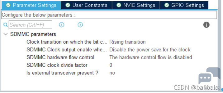

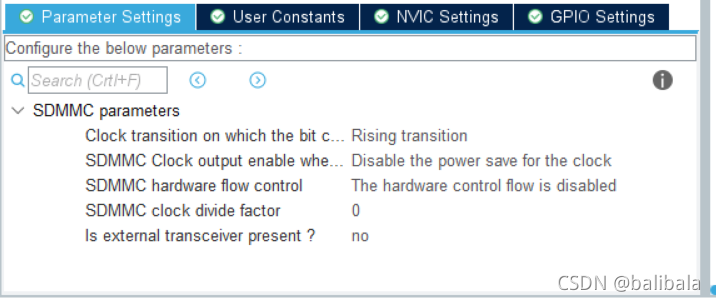

问题描述 如题,我使用的板子搭载了了一块STM32H743的芯片,并以8线的方式连了一块EMMC,在进行写入速度测试时,发现速度奇慢,只有3MB/s左右,对于手上项目要求来说属实慢了一点,于是找问题提高速度。4 |& }% S% m0 F 配置 我的CUBE对于SDMMC的配置如下:; N! g$ R2 K& [% t 7 w. E0 T- M- e R$ F' K" X1 a 注意:我使用的CUBE版本为6.3.0,固件版本为H7_1.18.0(至于为什么不用最新的固件包,我之前也提过,最新的固件包在初始化EMMC时会出错,但我还没去找问题); R5 n7 u9 P2 r0 C" e2 u5 x9 ] W. y& R5 g8 i( d3 M8 I3 A

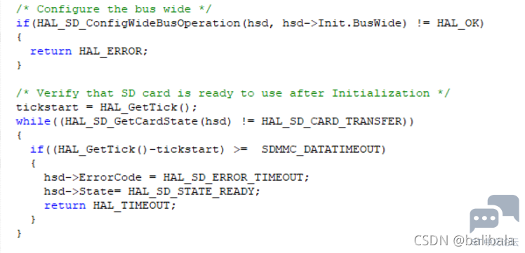

3 p" b0 ^- O' O- j1 {& j SD的初始化倒是将线宽改回去了。 问题解决. d% {+ j6 ^8 X' h 只要模仿SD初始化代码,添加如下代码,初始化后将线宽改回去即可:

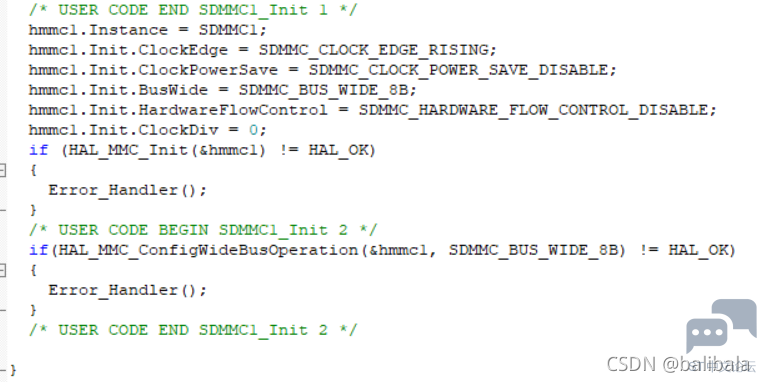

; L! V& y) w( z" C2 C) y 重新测试,写入速度在35MB/s左右,读出速度在40MB/s左右,问题解决。8 r, m a/ p) T! i3 b ———————————————— 版权声明:balibala 0 {( ~- l& V1 K |
