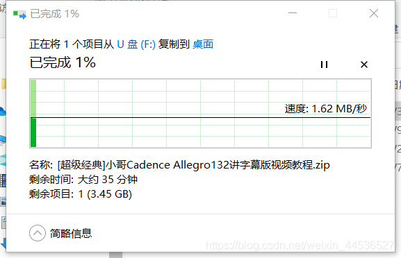

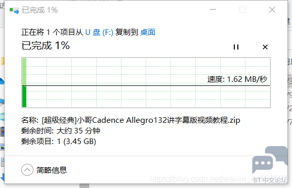

如题,在此我使用的是微雪电子的H7开发板(没办法,淘宝上能找到的USB3300模块就这一家,自然就使用了他家的开发板)。烧录了他家自带的USB_HS Device_MSC例程后进行测试,速度慢得离谱,如下图: $ e0 c" P! d1 U+ H% V% T% c

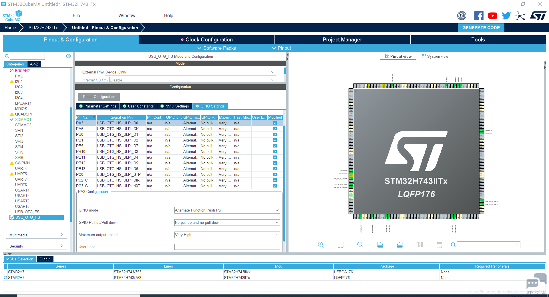

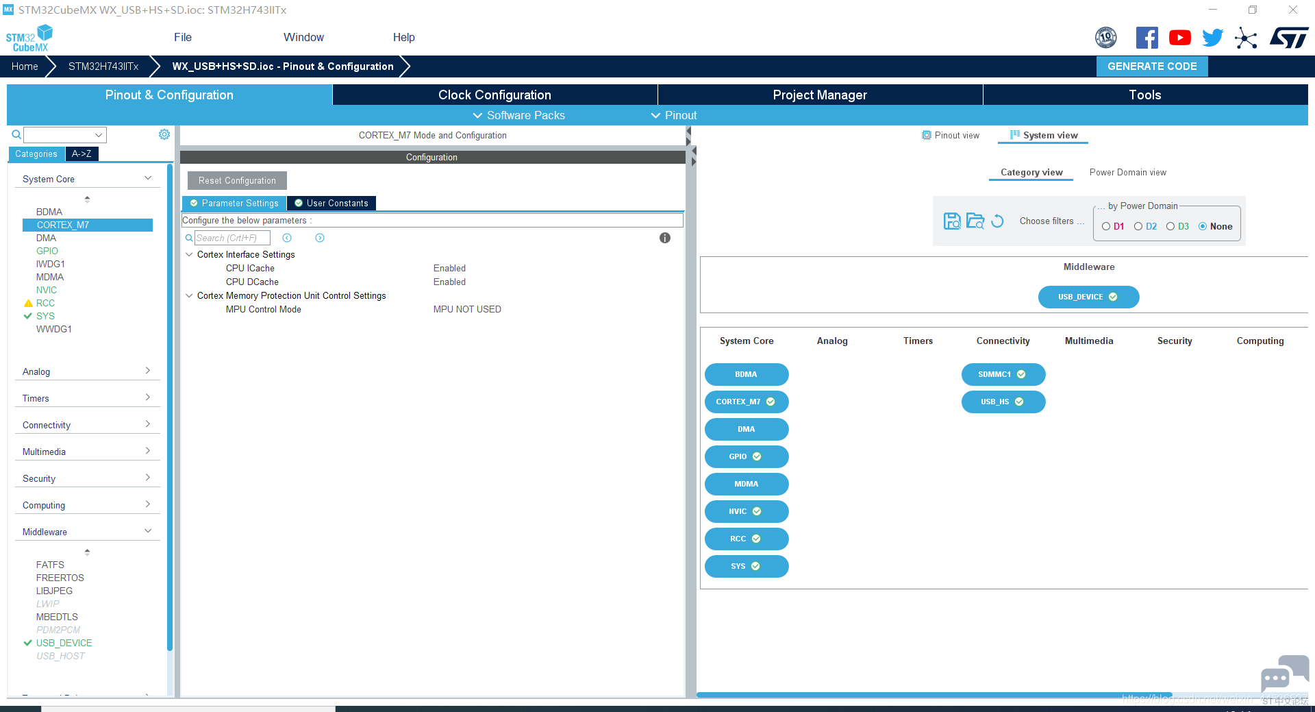

! D$ M# n+ f; y 这个速度基本和FS差不多,关于这个我也和微雪的技术进行了沟通,他给我的答复是测试环境好的话只能达到24bps。我心里瞬间就卧槽了,这和微雪课堂上所说的加上外部PYH能达到480bps说辞完全不一样啊。问行不通,那就自己调试了。(以下仅作为参考,应用到自己的项目上还是要自己多研究哦,尤其是我开启了Cache,项目中如果使用了DMA就要当心了)* l* u! ]! c& M t$ g# [+ e3 Z 需要配置的东西很简单,首先是USB_OTG_HS,把所需GPIO的速度都设为Very High , q0 i6 W; N P

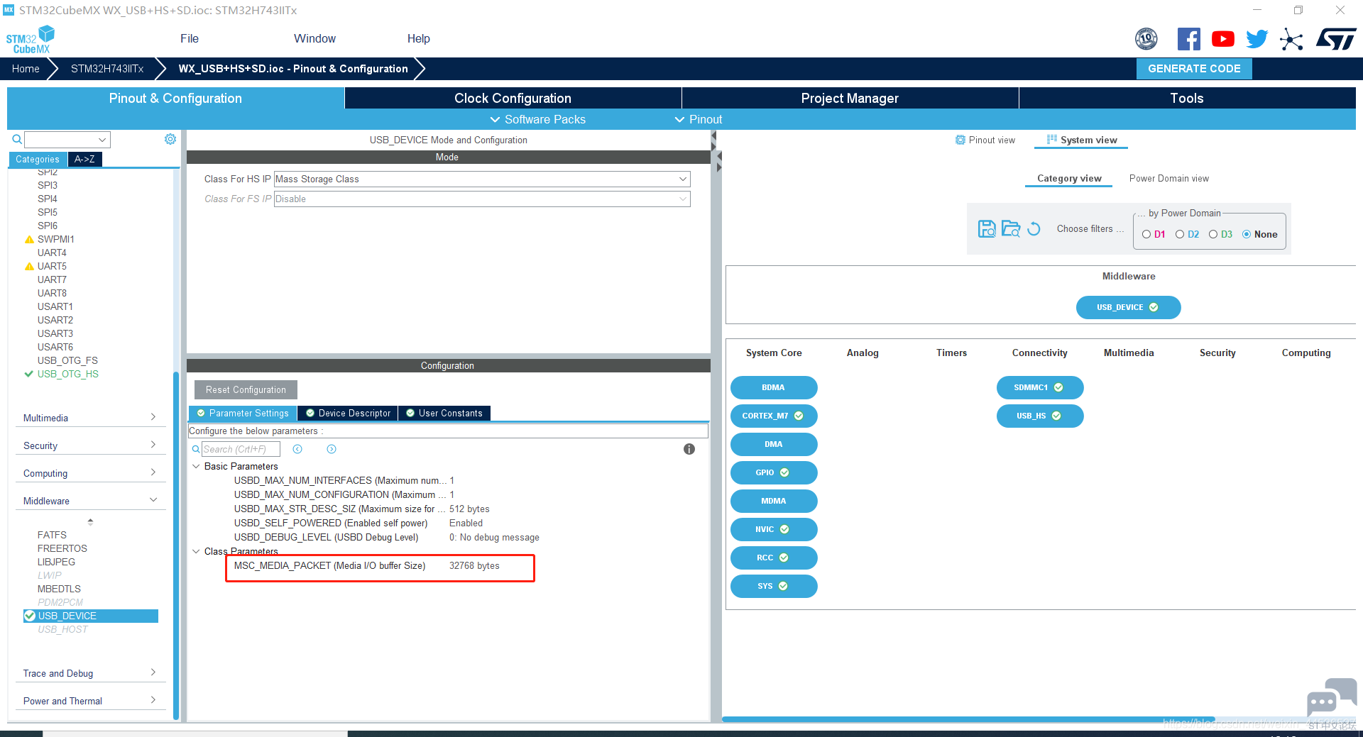

5 x( `" t2 w% i; o8 h) V8 @ 然后增大USB_DEVICE的缓存(很重要) 2 ?+ y$ R9 \$ U! i/ X / ~9 \% p# O5 t
9 g- D) U. m( P# w5 I Cache使能(暂时不明白为什么不打开这个,插上电脑就不显示U盘设备)5 e$ J! \1 m0 }1 | 3 M# h5 m$ s* G5 @0 j

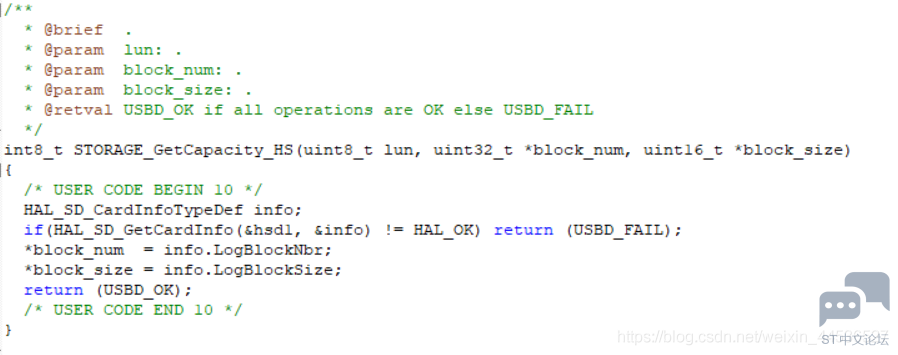

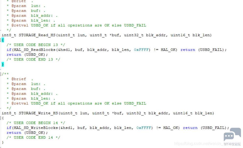

* C% q: p2 H; p5 U6 K F. b9 @; @ 代码部分就是把usbd_storage_if里面的几个接口填充一下(若要使用DMA一定要注意内存数据的完整性问题)& m, r/ |& i+ `, M9 w6 n0 `

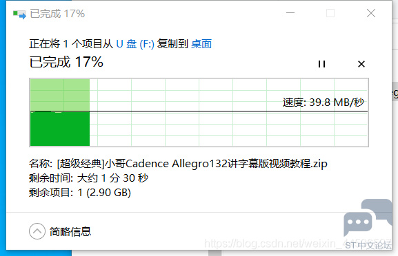

编译,烧录,USB接上电脑,可以发现速度直接起飞!
