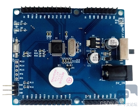

STM32F0底板接口明细:
- _. S  Y: S. H; d3 N6 t3 }1 XSTM32F0底板作为整块节点的核心(如下图所示),因此其接口相对应来说较多,具体的接口有:
7 d3 z2 ~' [: [# i
% r+ u3 u0 ~- L1:5V电源输入口,STM32F0底板需要额定5V的电源,该电源接口是整个节点的供电口。$ e* c( G/ ^0 k! C% [' [0 q6 R( S
& Z' J# L3 F# J# _' D* s1 A' C
2:电源拨动开关,电源拨动开关相当于家庭设备的开关,起到通电断电的作用。, k3 X  \! M, W
! w3 H3 i+ _3 e. o3:J-Link程序下载口,因为是整块节点的核心,因此需要一块主控芯片启动控制的作用,既然有主控芯片的话,就必定带有主控芯片的程序下载口。2 {# G* N3 b9 z
0 k7 Z0 n+ b2 `6 w2 S4 m4:传感器板接口,该传感器板接口分为上下两排插针,对应传感器板的上下两排插排。
& L. v  M8 B7 b7 ]2 z( }; J. G8 j) M' d+ T
5:ZigBee模块接口,该ZigBee模块与传感器接口一样分为上下两排插排所对应ZigBee模块的上下两排插排。6 b" G* q2 O) Z" C

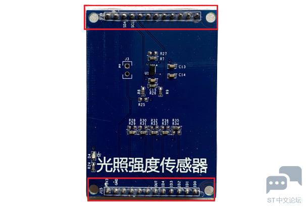

传感器板接口:2 |9 Y) r. a+ I' v
         传感器板的接口相对应来说就比较简单。! L3 c8 V" B  B( G! O/ K
* D0 z; J: w3 q, X$ S2 y! N
         1:STM32F0底板接口,该接口与STM32F0底板的传感器接口相连接,其作用是将传感器的数据与传感器类型编号传送给STM32F0底板,以便于STM32F0能够正确识别到传感器的类型与采集该传感器的数据(例如下图光照强度传感器)* m3 H8 ]4 e  c  ]! t. n" F1 P4 X2 t

STM32F0底板引脚定义:
, G4 Z6 c' l; l; s- K9 }: A0 C/ w4 oSTM32F0底板的主要组成由两排插针,每排有20根插针,其每根插针旁边都标识有STM32F0引脚连接的引脚号或者电源接地的编号,我们可以通过编号来进行编程操作。
, J1 g, p1 F1 D) m9 H
# Q/ s9 j5 u8 ~! T8 n! ]  D; U引脚分布如下:, _6 m5 Q  G2 L" v, W( s
; i  x3 W3 O4 l
1:传感器类型判定引脚,PA4、PA5、PA8、PA9、PA10,这五个引脚用于判定传感器的具体类型。可以通过读取这5个引脚的电平状态来得出传感器板的ID号,通过识别不同的ID号来运行不同的程序,以达到相同的STM32F0底板采集不同的传感器数据。+ d% H6 o* V1 x; n
9 h! u/ W; A0 z8 N+ C

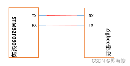

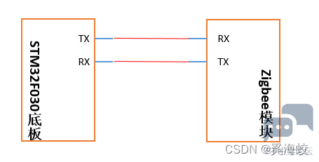

2:串口通讯引脚,其ZigBee模块与STM32F0底板之间的数据通讯是采用串口通讯,其连接方式如下图所示。其具体通讯协议后面的实验将会仔细讲解到。其中STM32F0底板中需要使用到两个引脚分别作为数据的接收与数据发送引脚;在飞航科技的物联网节点上,已经分配好使用到的引脚,其引脚分别为:
- }2 b: c. z  H/ Y8 Z4 F, Q6 ^/ n$ t* t: e* Y9 w
TX(数据发送引脚) ------>PB6
# F) J0 a) V8 k- N0 M1 W! Q
" @  O4 n) T1 _RX(数据接收引脚) ------>PB7
! U# O  R. E. z# t) k4 x( @6 P" C; R& a! l9 ?
7 I# _" v+ ~) s" q
3 z. Q  l4 q# Q) {' [; ^0 G3:蜂鸣器,STM32F0底板上面搭载有一个蜂鸣器,其蜂鸣器的作用为判定底板是否启动成功,若蜂鸣器鸣叫后,代表底板程序正常启动。其蜂鸣器的引脚定义为:
9 X4 e: m  R" l; R& D1 D) O
& T7 d& i( A4 Y3 O  f$ a蜂鸣器引脚---->PC133 ]) k: Q5 L$ s3 E
. [1 [/ G+ A. _; I8 ^4:复位按键,STM32F0底板上面配置了一个按键,其按键连接在STM32F0主控的NRST引脚上,其功能为重启。4 Y4 P0 B8 @0 N* p9 ?
