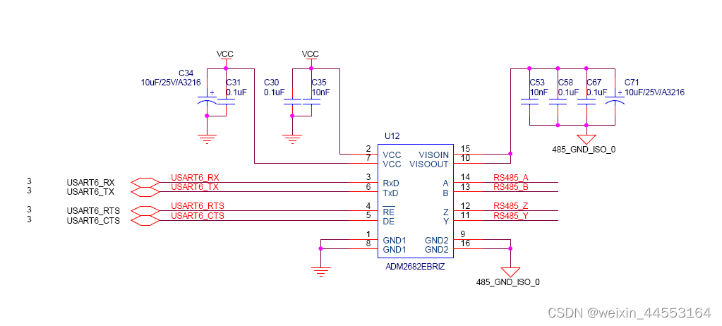

1.422串口的硬件原理图如下:
7 F$ @5 a7 O# k8 U& `! b" t6 Y
9 P% B/ e& A( e8 K
2.422串口和232串口不同的是引脚的电平控制,还有DE是发送使能,置高即可:RE是接收使能,置低即可。422接出来的是4根线,有RS485_A、RS485_B、RS485_Z、RS485_Y,对应422串口线的DB1、DB2、DB3、DB4,,DB5连接地线,其他的配置用232串口的代码即可。
