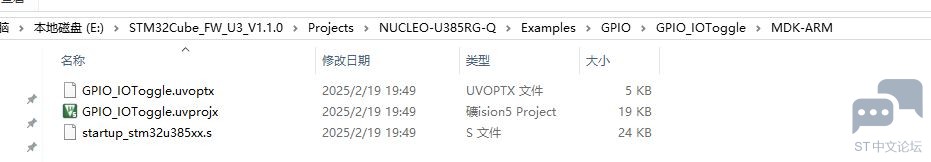

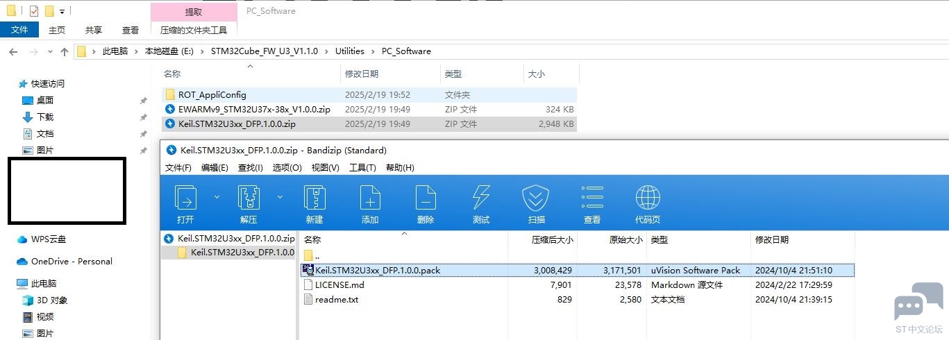

     拿到了nucleo-U385开发板,在KEIL环境下编程,需要下载CubeU3支持包,在ST官网即可下载,并且在CubeU3支持包内还有KEIL环境所需要的pack安装包,这个应该是最近才做的一个方便开发者开发的一个机制:8 L9 J8 n5 G8 X& _
2 c6 O0 _6 C- J2 e+ x7 C, y我直接用点灯的例程来改串口例程,方便省事:

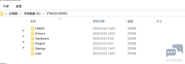

! n1 }3 \6 M0 a; Y整理好的例程结构如下:
' `1 _: ^0 V* f
3.JPG ( s8 `" o5 K, m" @1 h* s; a( w

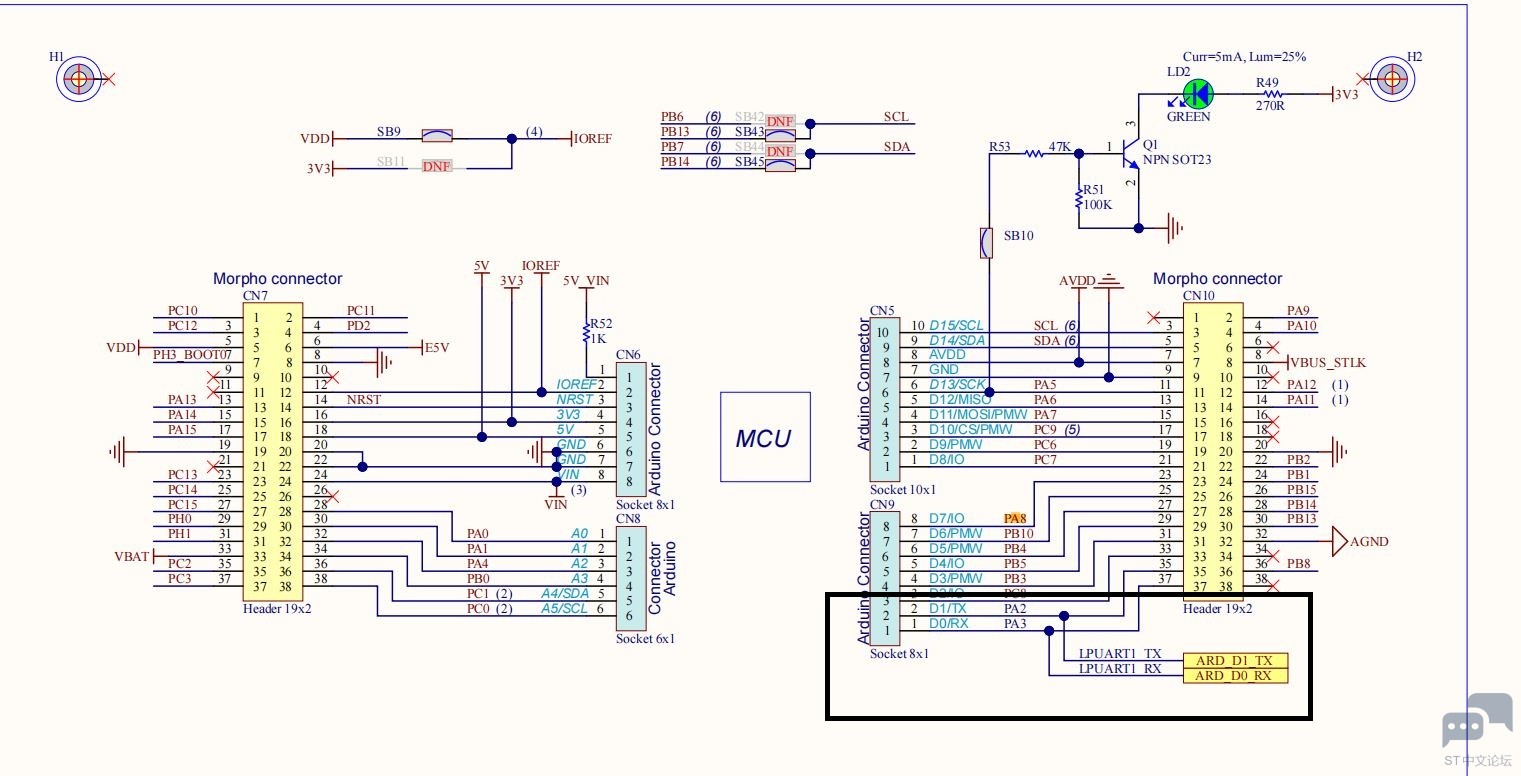

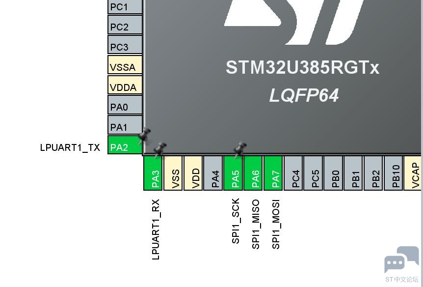

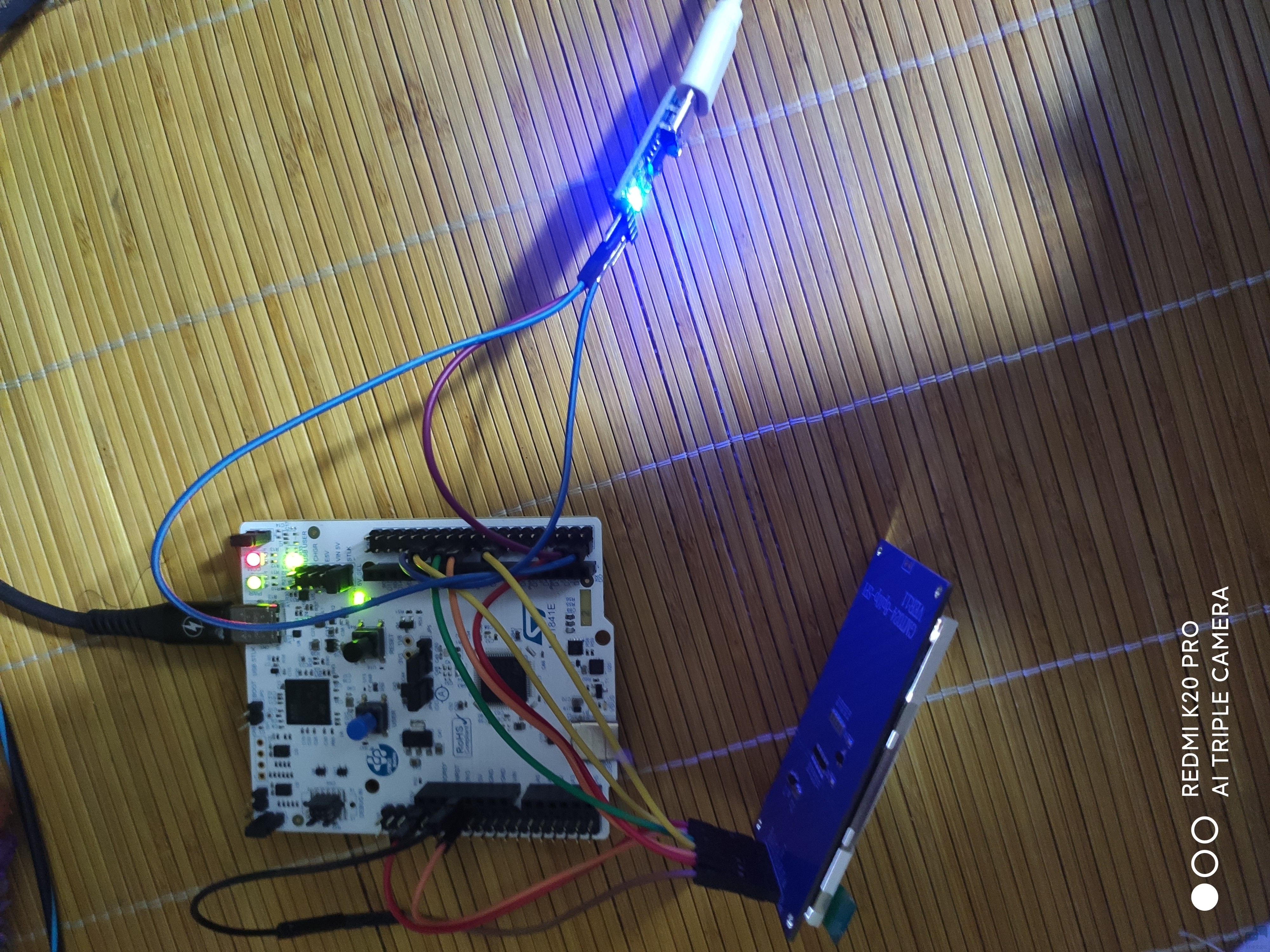

根据原理图可以得知,开发板的STLINKV3 VCP连接的串口是UART1,即PA9 PA10,可以直接与电脑的串口助手进行通信,另外开发板上还有PA2 PA3引脚,这个引脚被复用为LPUART1:4 d6 j4 R1 b( }- M7 n

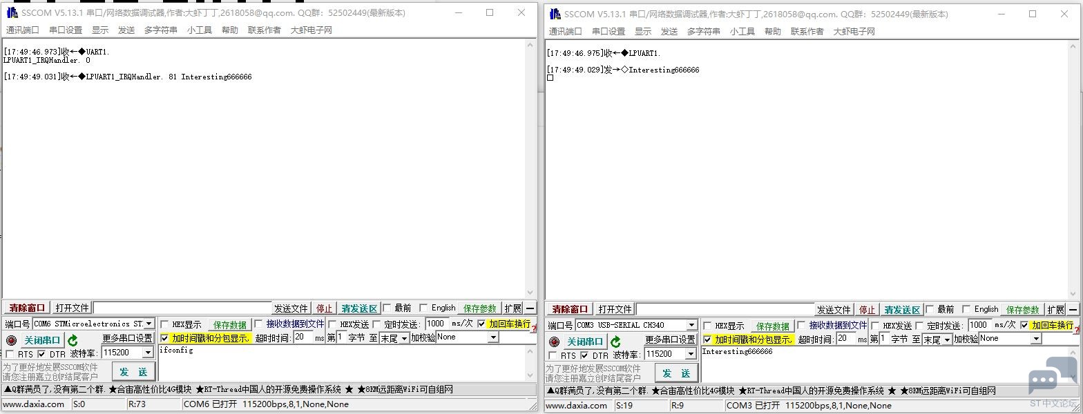

' a- W8 q# b( q% @8 O9 d9 h  E, E0 O我这个帖子就实现UART1和LPUART1的双通道串口通信,其中把LPUART1的接收功能打开,使用空闲中断和DMA进行接收,先看看UART1的初始化代码:

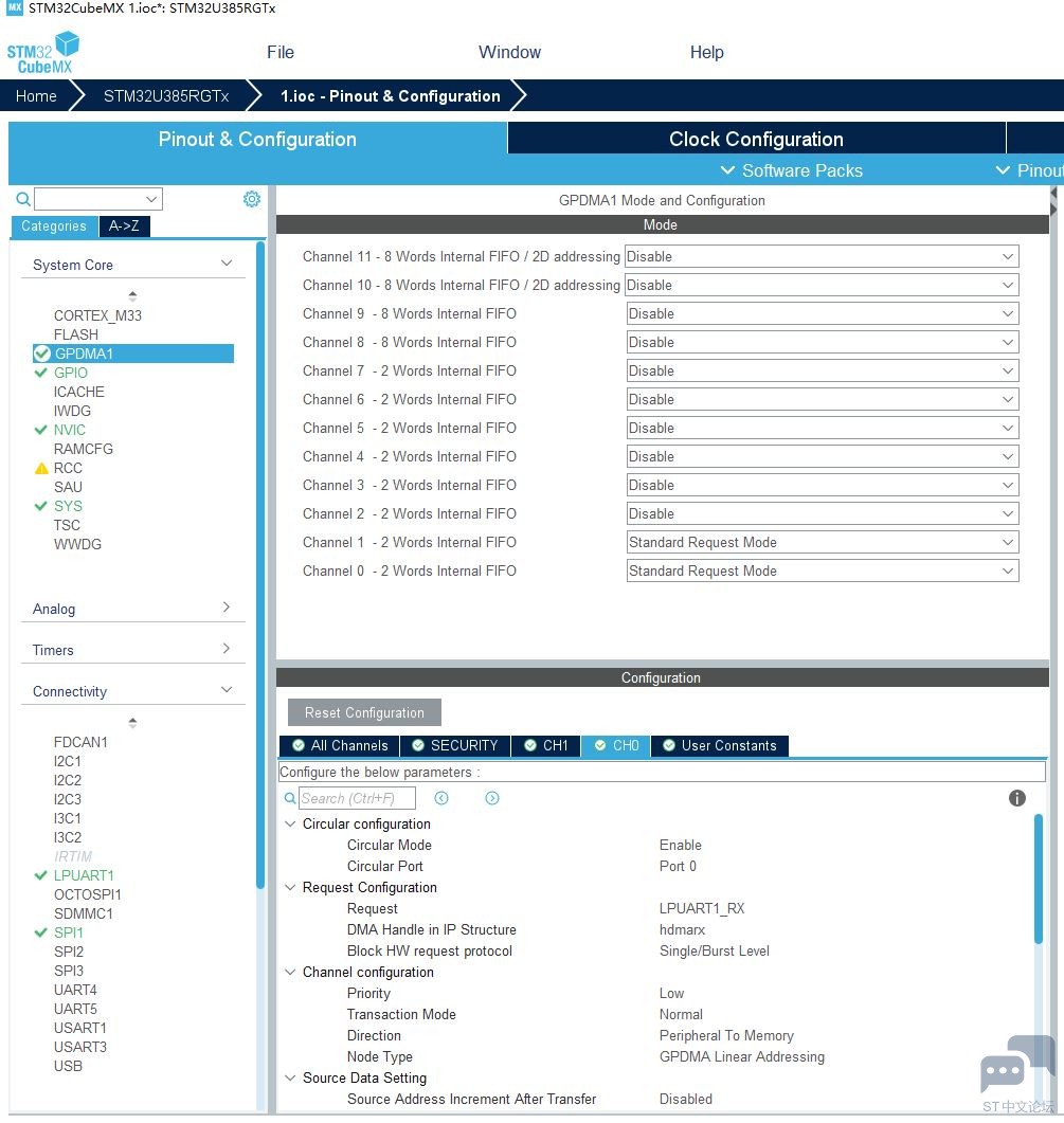

非常简单,只要熟悉STM32编程的没有一点难度,然后是LPUART1:

    # c4 j" m) t3 `; e4 v
  46.     NodeConfig.NodeType = DMA_GPDMA_LINEAR_NODE;) W% M6 l3 A6 K: j& F0 M5 H
  47.     NodeConfig.Init.Request = GPDMA1_REQUEST_LPUART1_RX;
    9 Z/ C8 z8 ^: n2 a% M" ^
  48.     NodeConfig.Init.BlkHWRequest = DMA_BREQ_SINGLE_BURST;
    + b. S$ p( r4 n( I% w; Y% ]
  49.     NodeConfig.Init.Direction = DMA_PERIPH_TO_MEMORY;
    . e7 y8 c) Z+ e: t- Y) |7 @% j
  50.     NodeConfig.Init.SrcInc = DMA_SINC_FIXED;1 O' N) a7 G0 D" i( H; _6 a, g3 x9 p
  51.     NodeConfig.Init.DestInc = DMA_DINC_INCREMENTED;
    1 H- x0 u+ x" F: O, z; H
  52.     NodeConfig.Init.SrcDataWidth = DMA_SRC_DATAWIDTH_BYTE;% }# W2 {; s& P( B- o6 u0 c* y
  53.     NodeConfig.Init.DestDataWidth = DMA_DEST_DATAWIDTH_BYTE;# S( P1 @' ^3 U, h- \  l
  54.     NodeConfig.Init.SrcBurstLength = 1;
    * W' M7 W4 D) G+ j; B4 o, F
  55.     NodeConfig.Init.DestBurstLength = 1;
    ) Z0 i+ Z5 t" z7 }! I# g, w* p
  56.     NodeConfig.Init.TransferAllocatedPort = DMA_SRC_ALLOCATED_PORT0|DMA_DEST_ALLOCATED_PORT0;+ N( I$ X4 @, J4 T" m- y1 u+ s8 C7 B
  57.     NodeConfig.Init.TransferEventMode = DMA_TCEM_BLOCK_TRANSFER;
      a+ A/ x% l1 C+ C- ~  S+ z
  58.     NodeConfig.Init.Mode = DMA_NORMAL;
    * g( ^$ D# n/ B. y8 {6 D' ~, ~
  59.     NodeConfig.TriggerConfig.TriggerPolarity = DMA_TRIG_POLARITY_MASKED;/ b2 q' Y0 e$ w0 s
  60.     NodeConfig.DataHandlingConfig.DataExchange = DMA_EXCHANGE_NONE;) X# P6 T! h* c8 v/ j* z* r6 J4 H
  61.     NodeConfig.DataHandlingConfig.DataAlignment = DMA_DATA_RIGHTALIGN_ZEROPADDED;1 x; h0 [9 _! |1 b' g; f# i& O4 l
  62.     HAL_DMAEx_List_BuildNode(&NodeConfig, &Node_GPDMA1_Channel0);
    ; w" C5 P' C3 ]
  63. - @1 \, ?9 S: x9 K) ~' [
  64.     HAL_DMAEx_List_InsertNode(&List_GPDMA1_Channel0, NULL, &Node_GPDMA1_Channel0);
    + p  {2 O9 X& i; A. k
  65. 9 ~) a0 O; X7 u
  66.     HAL_DMAEx_List_SetCircularMode(&List_GPDMA1_Channel0);4 l; D. V5 f2 f# M% b
  67. 7 @; {/ `+ }, c3 u- |' p/ p2 |
  68.     handle_GPDMA1_Channel0.Instance = GPDMA1_Channel0;6 f/ A, v, Z2 n3 S1 ?# w' N
  69.     handle_GPDMA1_Channel0.InitLinkedList.Priority = DMA_LOW_PRIORITY_LOW_WEIGHT;
    $ u2 e; d3 v0 ~& ~1 Y% f
  70.     handle_GPDMA1_Channel0.InitLinkedList.LinkStepMode = DMA_LSM_FULL_EXECUTION;) H7 T2 {4 I# z  p
  71.     handle_GPDMA1_Channel0.InitLinkedList.LinkAllocatedPort = DMA_LINK_ALLOCATED_PORT0;
    + d, Q% R  r# q, I7 K
  72.     handle_GPDMA1_Channel0.InitLinkedList.TransferEventMode = DMA_TCEM_BLOCK_TRANSFER;
    # d6 }7 N4 V# K# y4 e" j0 T8 |
  73.     handle_GPDMA1_Channel0.InitLinkedList.LinkedListMode = DMA_LINKEDLIST_CIRCULAR;
    / g6 {  E6 x" s" H
  74.     HAL_DMAEx_List_Init(&handle_GPDMA1_Channel0);" |  a, g4 ~/ S* j" _+ B: k4 z
  75. 4 R& q! Z8 |/ {0 `0 r* a
  76.     HAL_DMAEx_List_LinkQ(&handle_GPDMA1_Channel0, &List_GPDMA1_Channel0);+ M3 c/ Y; k" G! G: E) _8 ?  a6 y. t) ^
  77. ' H8 w6 D6 j7 {0 e1 \
  78.     __HAL_LINKDMA(&hlpuart1, hdmarx, handle_GPDMA1_Channel0);8 m  _) d' p+ y/ ^  ]1 @" \
  79. , E( @0 s7 F  _! y% x9 \
  80.     HAL_DMA_ConfigChannelAttributes(&handle_GPDMA1_Channel0, DMA_CHANNEL_NPRIV);
    ) B; t. C- k, P3 V- O/ ~
  81. </font>   <font face="微软雅黑" size="5">, l8 ~! p6 V* D1 s
  82.     HAL_NVIC_SetPriority(GPDMA1_Channel0_IRQn, 0, 0);6 x6 M, I- Y+ K" t
  83.     HAL_NVIC_EnableIRQ(GPDMA1_Channel0_IRQn);+ s/ j4 q4 K+ y8 i1 c
  84. }

在ST的新系列里面,有个特殊机制,使用任何形式的DMA通信必须要打开DMA中断,这个在F103系列是不需要的,是F4以及之后的大部分系列都需要,另外,在F4之后的系列中,对于外设要用的DMA,可以自由配置通道Channel(流Stream/节点Node)等,其实是一个东西,就是DMA通道的意思,不同系列的名称不同,只有F103和F4系列的特定外设是绑定在特定DMA通道的。像本帖子,就把LPUART1的RX功能设置在在GPDMA的通道0(后续还把SPI1的TX功能设置在GPDMA的通道1)。
5 W: V0 N" ]1 }1 m1 N) D

9 ?9 I% N- v8 O( w. O看看运行效果,使用两根typec线分别连接开发板的STLINKV3接口以及用一个USB转TTL模块接在PA2 PA3引脚上:. w+ o1 H+ T. n0 I' r7 ^
. G9 z) ?* @8 T" I0 |- M: v! @首先上电之后UART1和LPUART1都会打印信息,然后,对LPUART1发送数据,UART1会打印接收到的数据以及接收长度(100-DTR寄存器值)。
