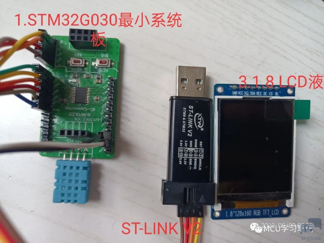

1 硬件介绍 1.1硬件模块介绍 系统硬件主要STM32G030F6P6最小系统开发板、ST-LINK V2程序下载调试器和1.8‘ TFT LCD液晶屏,驱动芯片为ST7735。

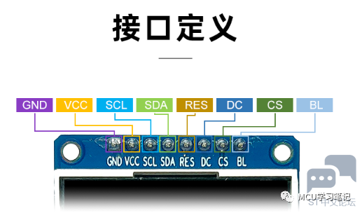

1.2LCD端口含义 SPI接口的LCD引脚有8脚,如图所示.其中GND和VCC是液晶的电源引脚,VCC接3.3V。SCL和SDA分别为SPI的时钟信号线和数据线。RES为LCD的复位信号,可以有STM32控制其复位。DC为数据/命令选择端,低电平写命令,高电平写数据。CS为液晶屏片选信号,低电平使能;BL为背光信号,低电平关闭背光。

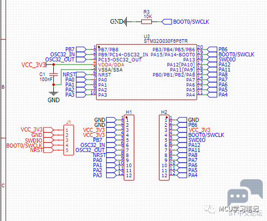

1.3LCD与STM32连接 最小系统板原理图如下图,LCD与STM32接线如下。 LCD_VCC---->H1的3脚VCC_3V3 LCD_GND--->H1的2脚GND/ s# y% q: G% N: g. s5 H% K P6 { LCD_SCL---->H2的12脚----->STM32的PA4 LCD_SDA---->H2的11脚----->STM32的PA5 LCD_RES---->H2的10脚----->STM32的PA6 LCD_DC---->H2的9脚----->STM32的PA7 LCD_CS---->H2的8脚----->STM32的PA8 LCD_BL---->H2的7脚----->STM32的PA11

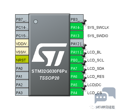

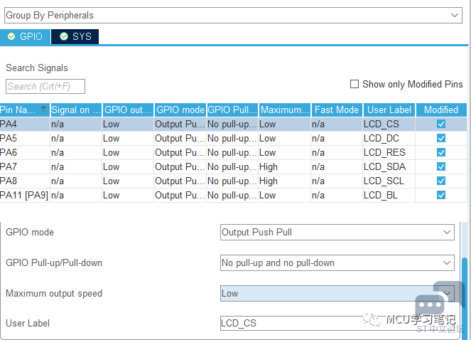

2 如何利用STM32G030F6P6 驱动SPI LCD显示屏" A J/ k; o) G+ P9 M" [ 2.1*Cub配置基本工程 首先利用CubeMX工具进行基本配置,时钟采用芯片内部高速时钟,所有用到的IO全部配置推免输出模式,配置如下图所示。

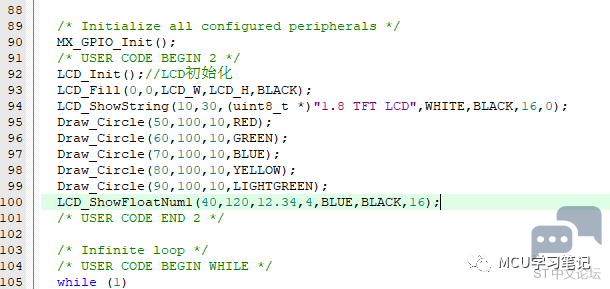

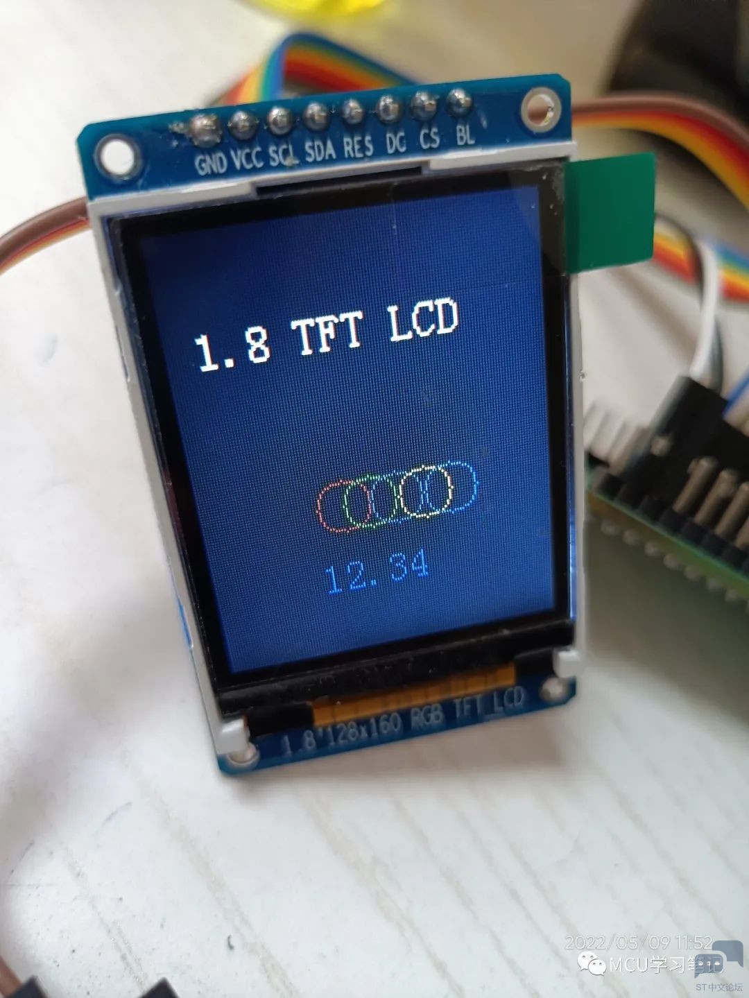

) I5 x" L- u9 y8 ^7 b 调用LCD_FILL背景填充函数,将背景色设为黑色。测试一下液晶屏显示字符函数、画圆形函数和浮点数字显示函数。关于这些函数的功能说明在LCD.C中都有介绍,这就不再详细介绍。下图是测试代码实际显示效果。
