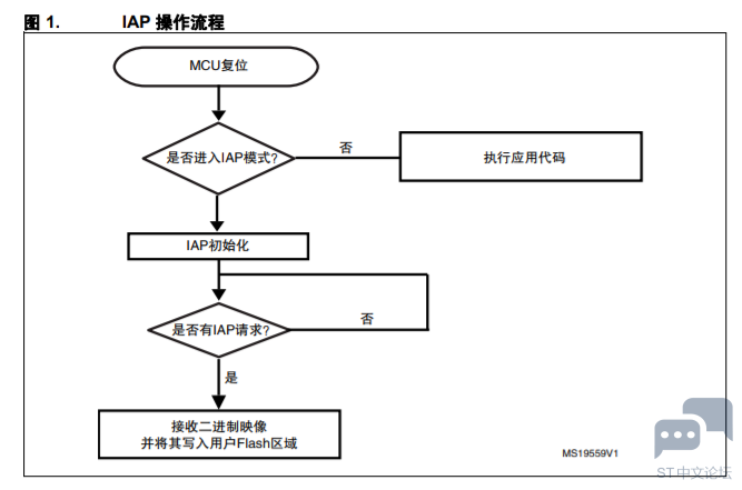

在应用中编程(IAP)是一种在现场通过 MCU 的通信接口(例如 UART,USB,CAN 和以太网等)进行固件升级的方式。: [- W5 q! [& t1 I, _
当启动微控制器时,您可以选择让它进入 IAP 模式以执行 IAP 代码,或者进入正常模式来开始执行应用代码。 IAP 代码和应用程序代码都在微控制器的嵌入式 Flash 中。通常 IAP 代码被存储在 MCU Flash 的前几页,用户应用代码占据剩余的 Flash 区域。/ z; B' @% a( o9 m; ^
图 1 显示了 IAP 操作流程:
& |6 A; W0 U% i' w# @# i# R6 J3 n

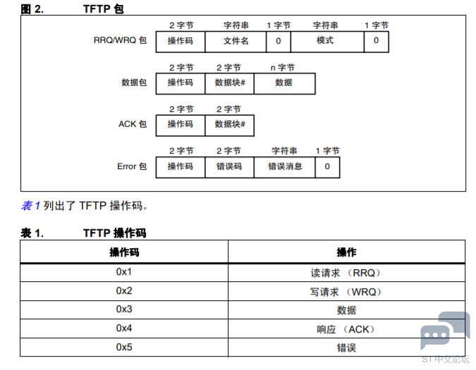

5 ]5 c1 U* x3 W1 y& ~& vTFTP 是工作在 UDP 传输层上的简单文件传输协议。文件传输是从 TFTP 客户端发起的,TFTP 客户端向 TFTP 服务器发送读或写请求。当服务器响应该请求后,文件数据传输开始。! H: u! N; s* \2 ~0 B; Y2 `
数据按固定大小的数据块发送 (如 512 字节的数据块)。
# F9 C! P$ f% v; f- \必须在每个传输的数据块被接收端响应后,才能发送下一个数据块。回应机制通过随每个数据块同时发送的数据块编号来实现。数据块小于固定块大小表示文件传输结束。
9 J. _7 e( N& _1 R: `2 C8 [7 y图 2 说明了各类 TFTP 包的格式:3 N# }; ^( {( K8 E' p' g
9 t8 k$ v) Q8 R: N8 Z" q# R0 i9 y
" p' I% O$ F  C8 e6 D/ G
6S}~LGF]WZ9X(M~9K1I2%2V.png 3 U. D# S& Y6 ^* _

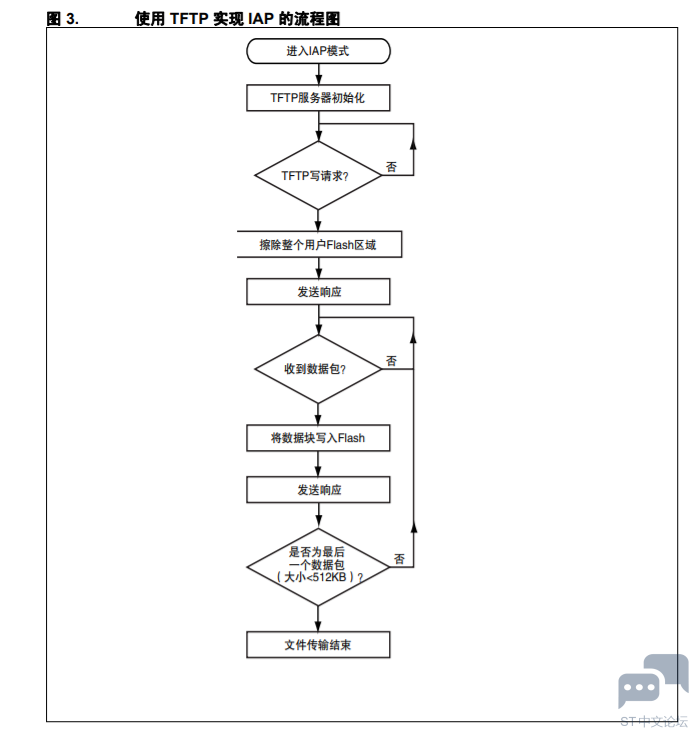

6 D, D( e8 O& ^8 Z该 IAP 实现包括一个 LwIP TCP/IP 栈上的 TFTP 服务器。该服务器响应从远程 TFTP 客户端(PC)接收的 WRITE 请求。 TFTP READ 请求被忽略。
1 o% v2 h. S1 U( O3 s7 {服务器将接收到的数据块写入 MCU Flash (在用户 Flash 区域),而不是将接收的文件写入文件系统。; C* ^5 i& l$ U0 M
4 ^, W! K1 }2 B& U0 a+ C
注: 在本实现中,数据块大小固定为 512 字节。* t. i( u6 |8 t8 D/ _3 f) p
图 3 给出了使用 TFTP 实现 IAP 操作的过程。
