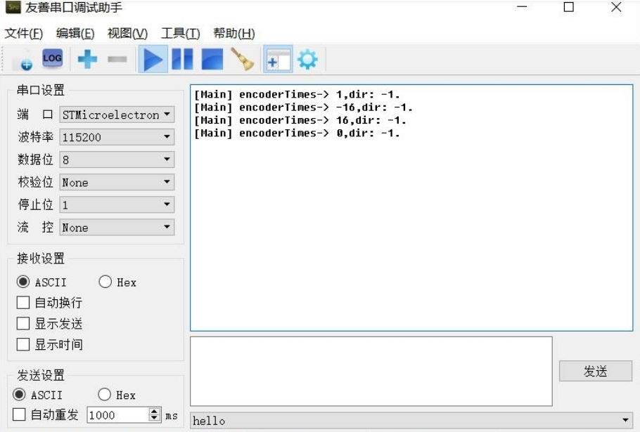

( x. w7 V) T) g# W+ e6、测试效果
0 J* h9 Y3 H1 L6 Y' U手动拨动码盘一周,可以看到串口读出16个脉冲,反转的时候读出的数值是-16,这里没有写其他复杂的算法,只是周期性读取,然后清零,所以不动的时候读出来的是0
