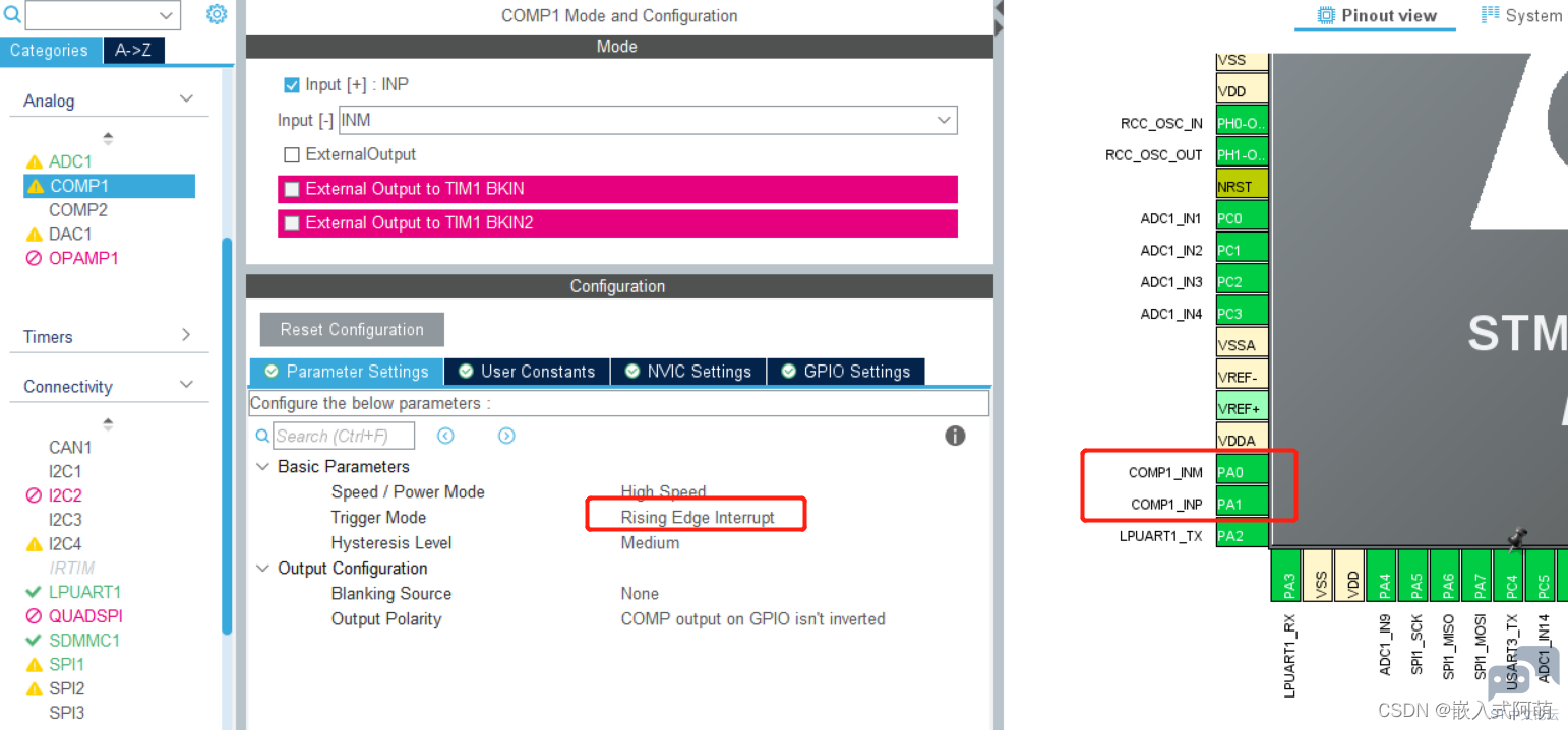

用比较器唤醒低功耗的单片机
: m& {6 N" D: L4 ~: j- K% Y/ |CUBEMX配置如下:
' t7 K% f( a5 T# B
  r' P3 Z1 \/ m6 e5 A
8100d1353d054a9dbdd8be335cdcbfd9.png & h  {6 F+ b9 V! h7 s' R; O9 X
6 N# S$ X9 ]6 T" [9 c1 K- k
( K+ j; G4 m" k+ V7 r

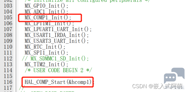

自动生成初始化代码,再手动添加开启代码,如下:
/ l. c3 V6 I; w1 p, I# {6 |, P1 r, `! I2 b$ j2 M) h, L
c3518a75e94d4e29826a284d850827f5.png / R/ l4 n6 k& p! I" @
4 M1 T! G5 B: S$ t2 Y* k0 t

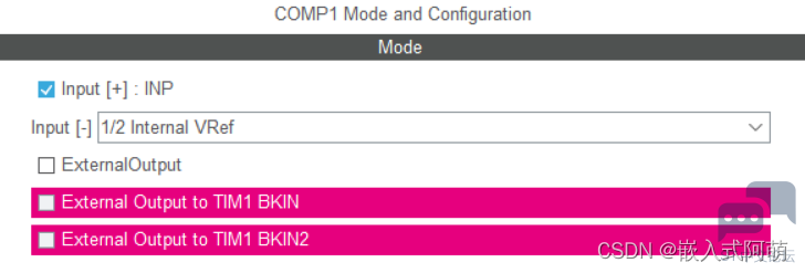

比较器输入也可以只有一个引脚,与基准电压、基准电压的3/4,1/2,1/4做比较。如下图
4 N) _' Z$ K, f( P; L* `1 B
& Y+ M6 l' N/ Q* z
81ed3f4345ff4098a0e3fe98639ce7ab.png - B  T! L, w# m1 i1 Q+ ?
5 C" @( p- Z4 x, s; [" r1 i; b
