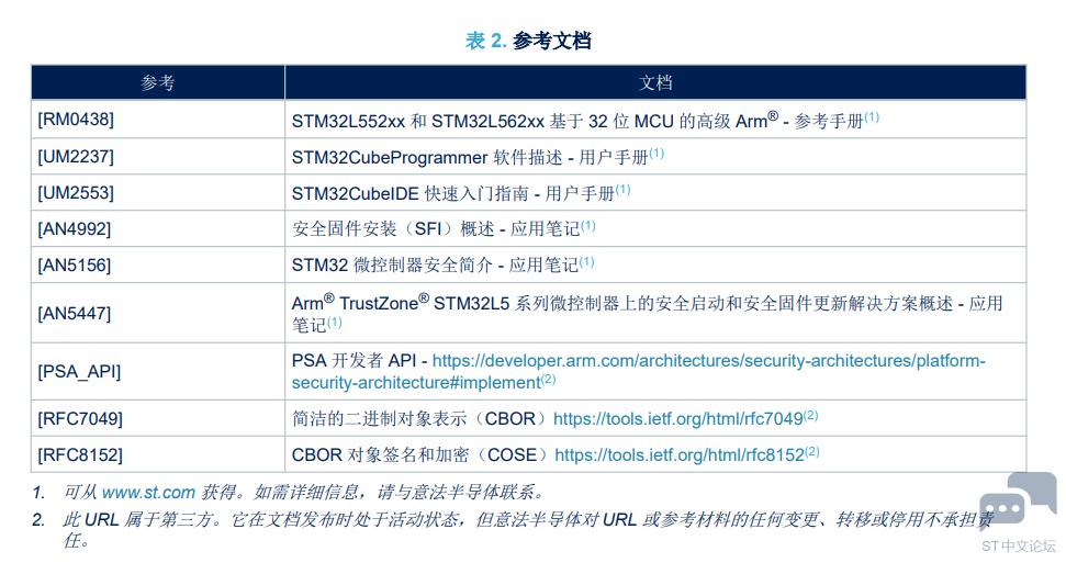

STM32CubeL5 TFM 应用程序在基于 Arm® Cortex®‑M 处理器的 STM32L5 系列 32 位微控制器上运行。 2.文档和开源软件资源 下面的资源是公开的,可以从意法半导体的网站 www.st.com 或第三方网站上获得。

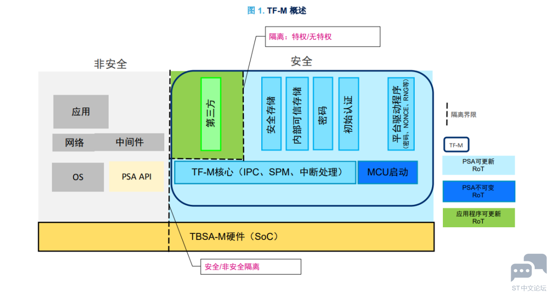

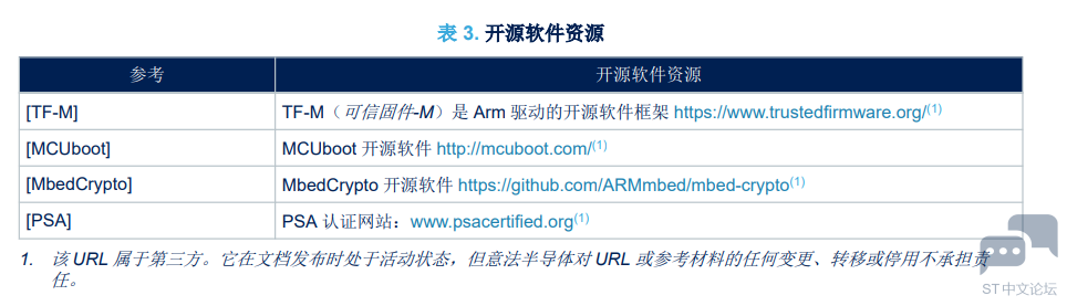

• STM32Cube 扩展包,包含的嵌入式软件组件为 STM32Cube MCU 和 MPU 包的功能补充了: – 中间件扩展和应用层– 在特定的意法半导体开发板上运行的实现案 : `/ G8 \: T6 i5 `$ Z# v 4.Arm®可信固件-M(TF-M)简介 [TF-M] (可信固件-M)是 Arm 驱动的开源软件框架,在 Cortex®-M33(TrustZone®)内核上提供 PSA 标准的参考实现: • PSA 不可变 RoT(可信根):不可变的“安全启动&安全固件更新”应用程序(命名为 TFM_SBSFU_Boot)在任一复位后执行。该应用程序基于[MCUboot]开源软件
• PSA 可更新 RoT:“安全”应用程序(名为 TFM_Appli/安全)实现了一组隔离在安全/特权环境中的安全服务,非安全应用程序可以通过 PSA API 在非安全应用程序运行期间调用这些服务: – 安全存储服务:TF-M 安全存储(SST)服务实现 PSA 保护的存储 API,允许数据加密并将结果写入可能不可信的存储中。作为参考,SST 服务采用了基于 AEAD 加密策略的 AES-GCM 算法,保护数据的完整性和真实性。 – 内部可信存储服务:TF-M 内部可信存储(ITS)服务实现 PSA 内部可信存储 API,允许在微控制器内置的 Flash 存储器区域中写入数据,该区域将通过硬件安全保护机制与非安全或非特权应用程序隔离。 – 密码服务:TF-M 密码服务实现了 PSA 密码 API,允许应用程序使用密码原语,如对称和非对称密码、哈希、消息认证码(MAC)和关联数据的认证密码(AEAD)。它基于[MbedCrypto]开源软件 – 初始认证服务:TF-M 初始认证服务允许应用程序在验证过程中向验证实体证明设备身份。初始认证服务可以根据请求创建一个令牌,其中包含特定于设备的固定数据集。
• 应用程序可更新 RoT:隔离在安全/非特权环境中的第三方安全服务(在 TFM_Appli/安全应用程序中实现),可以由非安全应用程序在非安全应用程序运行期间调用:
