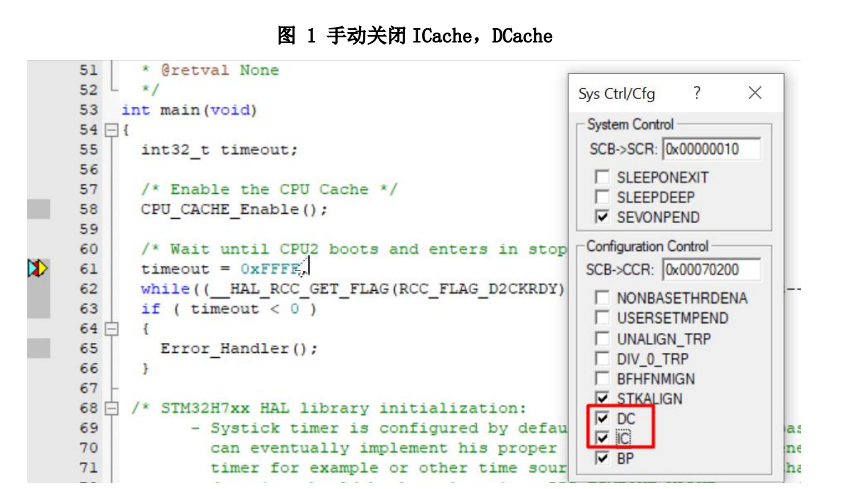

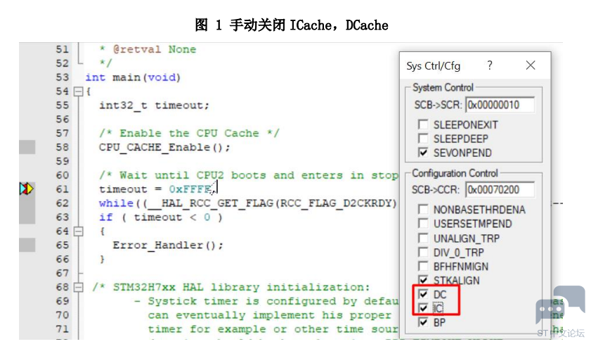

1.问题现象 客户使用 STM32H750VBT6,通过 QSPI 外扩了一个 4M 的 NOR FLASH,采用memory map 模式。当程序跳转运行到外设 FLASH 后,大约两个小时后程序死机。 . [- c4 b j4 D1 `, I0 n客户使用的 IDE 是 KEIL,此问题可以固定重现。在 KEIL 调试模式下重现问题时,通过多次观察发现,程序死的位置总体上会停在两个位置,并不是同一个位置。一个是 TIM15函数的入口;另一个是进入中断函数后的一个赋值语句。 2.问题分析及测试 通过拜访客户,观察到死机位置处于即将进入但还未进入的 TIM15 中断入口处。查看客户的原理图,发现两个 VCAP 并未从外部相连,于是要求客户直接从外部将此两个引脚飞线短连。但是,后来经测试问题仍然重现。 又观察到 PC13 连接为 GPIO 输出引脚,用于驱动一外部组件。考虑到备份域相关的一些引脚其驱动能力相对弱一些,于是让客户将 PC13 引脚断开后再测试,结果问题仍然重现。 上面是一些硬件相关的怀疑点,从测试结果来看,与此问题无关。看来主要可能还是软件方面的问题。在软件上确定客户已经打开了 IO 补偿功能, IO 速度设置的是 HIGH,即使让客户修改成 “VERY_HIGH”,经测试问题仍然存在。 8 R2 @$ F2 ~4 N. U# X3 }由于之前发生过一个从低功耗唤醒后死机的问题,是与 Cache 相关的问题,于是测试将 CACHE 关闭的情况。这次经测试客户反馈问题没再重现 ! 0 a- E) N7 B7 z! M+ U但客户同时也反馈,之前的代码也存在稍微修改一处代码,问题就不再重现的现象,没有找到具体规律。 这次代码修改也没排除这种可能性。为了让关闭 Cache 的方法更具说服力,于是让客户在调试模式下通过手动关闭 CACHE的方式,代码仍然保持为原先可以重现问题的代码。如下图所示 :

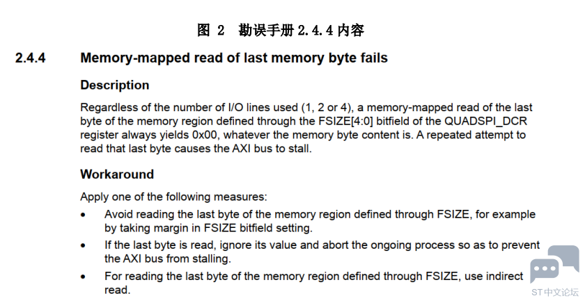

如上图所示,在代码运行到使用 CACHE 后一行设置断点,当程序停下来后,打开 Sys Ctrl/Cfg 窗口(菜单 view->system viewer->Core peripherals->system control and configuration),将对应的位去掉。最终客户反馈,关闭 DC,或者 IC 任何一个或者两个都关闭,问题现象消失。至此可以确定地是,此问题与 CACHE 相关 ! 1 [# A8 F9 E" N5 L于是查看客户的 MPU 相关配置,并将 Cube 包里的 H750 示例工程中的 MPU 配置发给客户测试下,但问题仍然存在。 接下来查看勘误手册,发现 2.4.4 节有 QSPI 相关的内容: ) X7 b2 h7 f8 R* A

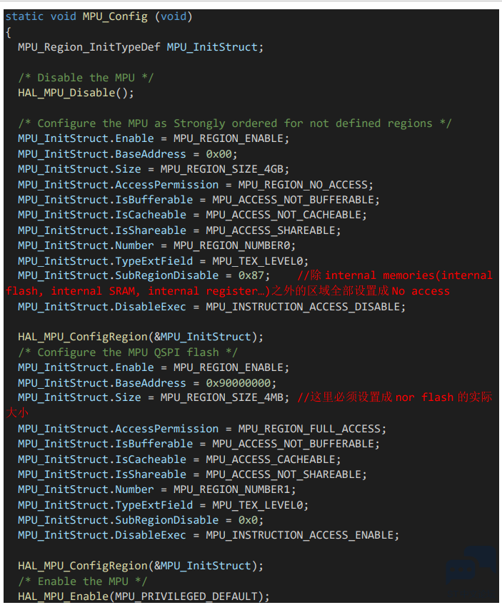

9 ?, E! k$ `/ l8 m7 J 这里有提到在 QSPI 外设 FLASH 并工作在 memory-mapped 模式的时候,当读取由FSIZE 定义的最后一个字节的时候,不管内容如何,有可能会导致 AXIs 总线 STALL 掉。 ' M# T8 P1 V( q3 f7 X% k9 J并同时给出了三种规避措施。其中第一种是将 FSIZE 定义得比实际大,以留有足够的裕量。于是让客户修改代码:在 QSPI 初始化时将 size 设置成大一倍: 面红色部分表示的 nor flash 设置成实际的两倍大小。 5 s* N0 @0 y7 T& H+ V5 E$ @, \同时考虑到此处定义了实际两倍大小的 FLASH,多出来的另外一半实际是不存在的,为了避免 CPU 意外访问这个实际不存在的区域,使用 MPU“告诉”CPU 这多出来的一半区间是不可访问的。 于是 MPU 按如下来配置: 使用串口终端工具,分别连接 USART1,USART3,发送对应的 UART Bootloader 命令,得到下图 3 的命令交互。 5 l7 f- D- B& D( x- z. f 图3. MPU 配置

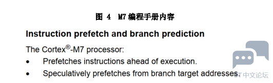

. |- \5 y5 }0 S7 O# I 客户再次测试,问题不再重现。为了进一步验证问题,客户尝试按原先的代码直接读取 NOR FLASH 的最后一个字节,问题还会重现,再次验证此方法的有效性,至此问题解决。 3.后记 有些人可能会问,NOR FLASH 的最后一个字节 CPU 真的会去访问吗 ? 客户的程序占满了整个 FLASH 空间了吗 ? 若那个地址没有代码那还会不会有这个问题。 其实勘误手册 2.4.4 节也提到了,不管 FSIZE 定义的空间最后的一个字节内容是什么,均会有此问题。那么 CPU 为什么会去访问此地址呢 ? 其实这是 M7 内核的指令预取和分支预测试探性访问导致的。 在 M7 编程手册中可以找到如下内容: 1 j9 k5 b: g' K& x, D0 j+ w% N
正是上述特性才导致 CPU 会提前访问 NOR FLASH 上的地址,即使当前 PC 指针还未指到那里。我们可以通过合适的MPU配置防止因试探性访问外存而导致问题。 |
