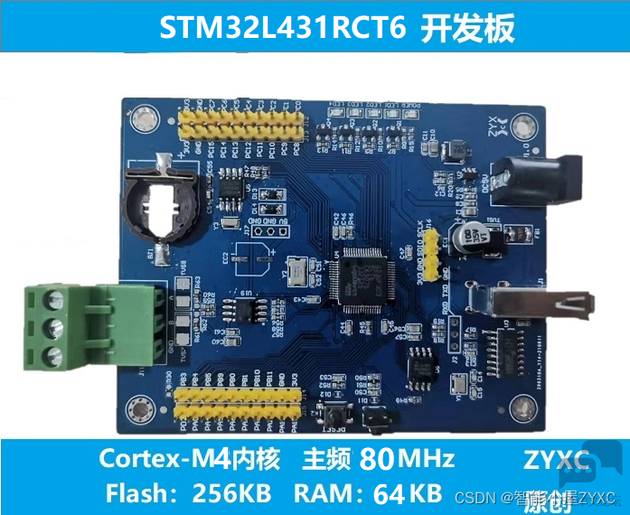

一、开发板平台简介:+ O' C  ^4 v5 [+ y8 h

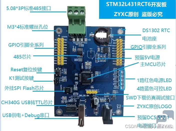

1、开发板资源简介
8 Z! R% g7 }0 g0 ?% w- W(1)开发板主芯片型号:STM32L431RCT6. c' q  Z. v8 p# Z. @, l' Q$ B
(2)开发板主芯片封装:LQFP-64_10x10x05P
. W- {( V- j) }(3)开发板主芯片内核:ARM® Cortex®-M4& @% N: d4 p7 g8 W6 L  i
(4)开发板主芯片主频:80MHz( l7 ?# l$ n% d- L
(5)开发板主芯片Flash大小:256KB3 b9 l& |& P$ Z" O& _7 n9 B
(6)开发板主芯片RAM大小:64KB

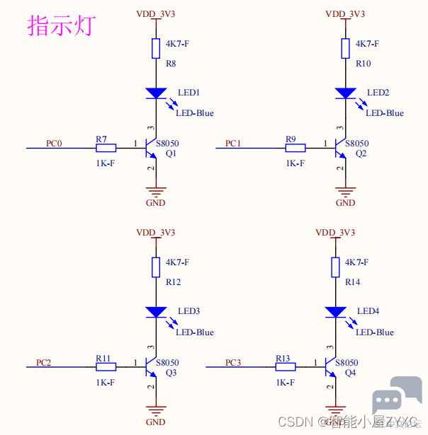

2、LED灯资源
- a9 W; O  ]$ v7 Q; [) M% h(1) STM32L431RCT6开发板共5个LED灯资源,其中一个红色LED为系统指示灯,指示开发板供电系统是否正常,如供电系统正常,红色LED为上电常亮状态,硬件原理图如下图所示:9 B/ Q1 C' K. Y6 @7 B+ E
/ X, [$ M0 Z( ^- o( q
0f177691c5814f16a508bcfa747f87ac.png 1 C1 D( z0 Q! a# P' H
- ~2 n( D; R: a5 P& k6 [5 Z+ Z6 \
2 v, B" M, R$ E' {$ W
(2)其他四个LED灯为黄绿色可控LED,高电平点亮、低电平熄灭,计划用LED常亮验证看门狗的作用,硬件原理图如下图所示:$ a9 f/ ~4 v8 g/ ?  ^
' P& N' Y' B9 m8 m+ K" D7 ^
+ |6 P/ L1 n6 Z$ H0 \! P, b  |% w

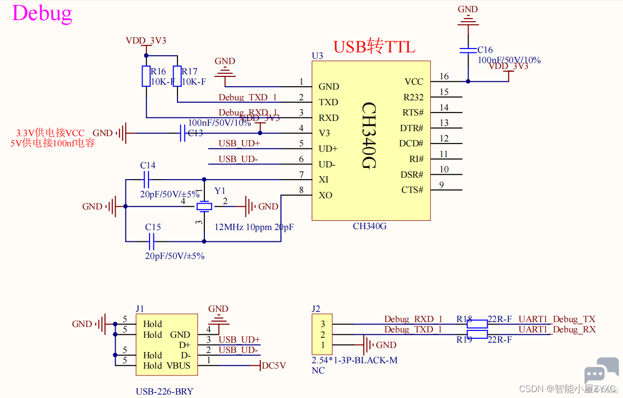

​3、串口printf打印工作原理
3 G: k7 V$ N' ]9 U 串口全称为串行通讯接口,即数据在通信线上一次传输一位,按先后一定顺序传输。我们通常所说的单片机串口准确来说应该是串行异步收发传输器(Universal Asynchronous Receiver/Transmitter,UART),使用TTL电平,串口需要RXD、TXD、GND三根线进行通信。+ m" y7 [6 g  j4 i. E
     (1)我们选用的STM32L431RCT6开发板串口1已通过USB转TLL串口芯片CH340G引出,使用时,只需要用公对公USB线连接电脑即可(注意也得需要安装CH340G驱动),后期验证试验也可使用该串口作为debug串口。
; t; j; r$ y! ?+ s+ U) f0 N
5 P, I4 G! V& ]; i4 w+ q* M     (2)开发板上的其他串口已通过排针引出,为TTL电平,通信的时候需要注意选择对应的电平模块,如USB转TTL串口模块等。* S# g+ F3 }6 G! e  A( p" e5 b3 ]9 T
5 O0 q9 C& `! S1 H) b* Z0 u
TTL转CH340串口,硬件原理图如下所示:
* u4 |% c2 [" [9 b+ A, ]8 a$ A
( i/ Z; C- D; r0 o& t, d& N
4df1b489cb944c26b55013001061675d.png + Y3 O- U4 R4 Q: D
1 r  N& b& d5 a+ B) [; \
: h; j* N! e2 [

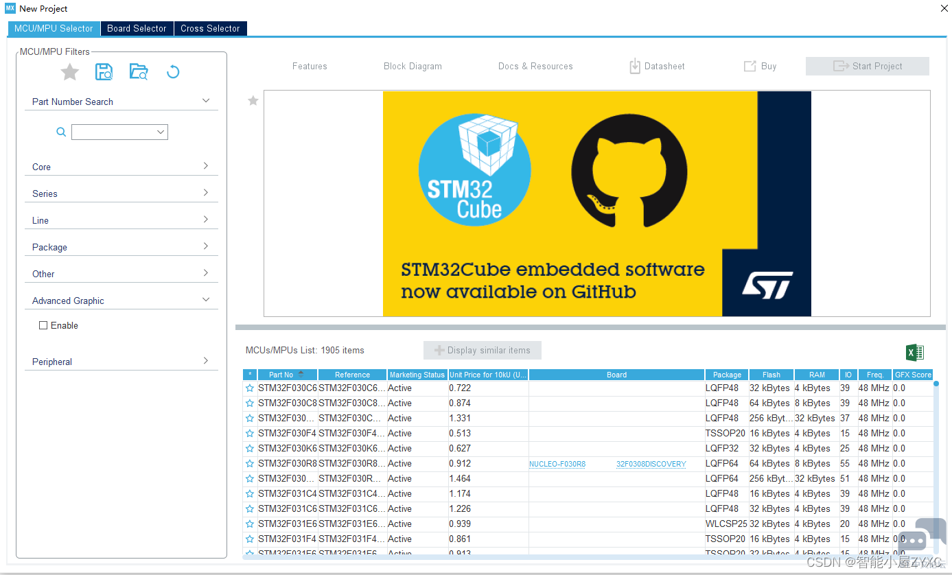

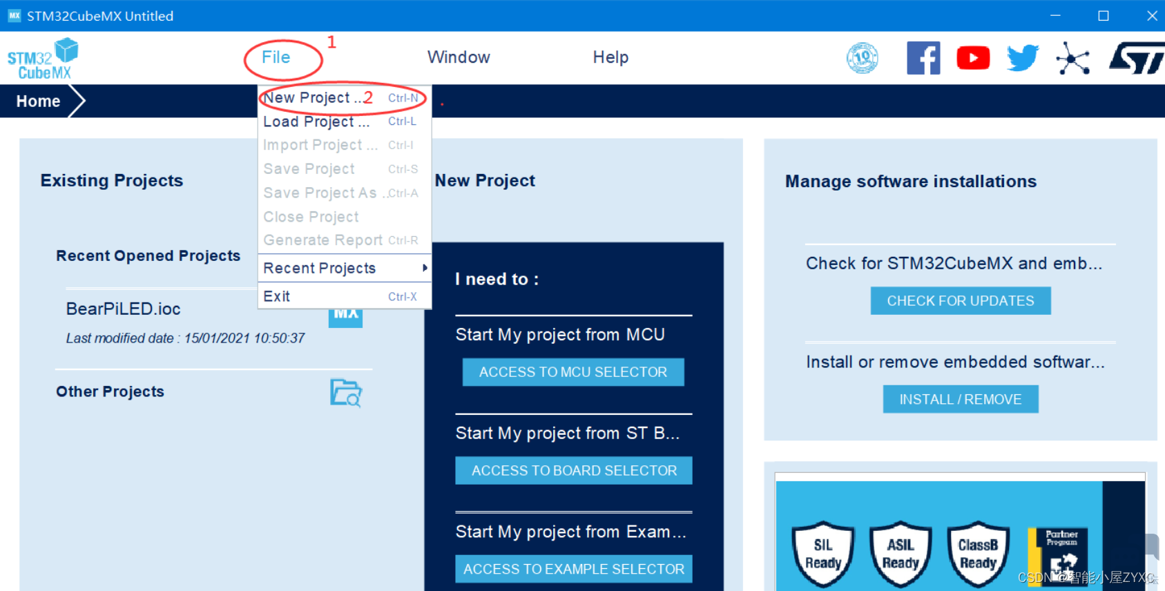

' V5 k, D8 ?2 P% N3 x3 [1、新建STM32CubeMX基础工程
( R4 [; f+ u6 I& Z/ |4 o(1)打开STM32CubeMX,点击“File”-->"New Project"
: e" u! N* n3 f6 E* Q5 F- k. f5 J# }1 z1 t2 n
5 Y) h0 u, ?4 o, D! y/ s9 \9 }4 y9 E
(2)等待打开主芯片选项界面(大约1分钟时间)。, h* z+ Z; ^$ ~
8 l$ [4 \: |3 i; ?& V
3 n5 G$ @4 y3 @6 x3 q1 z3 \( G, a5 ~  `; Y8 r" N9 a! Y6 H

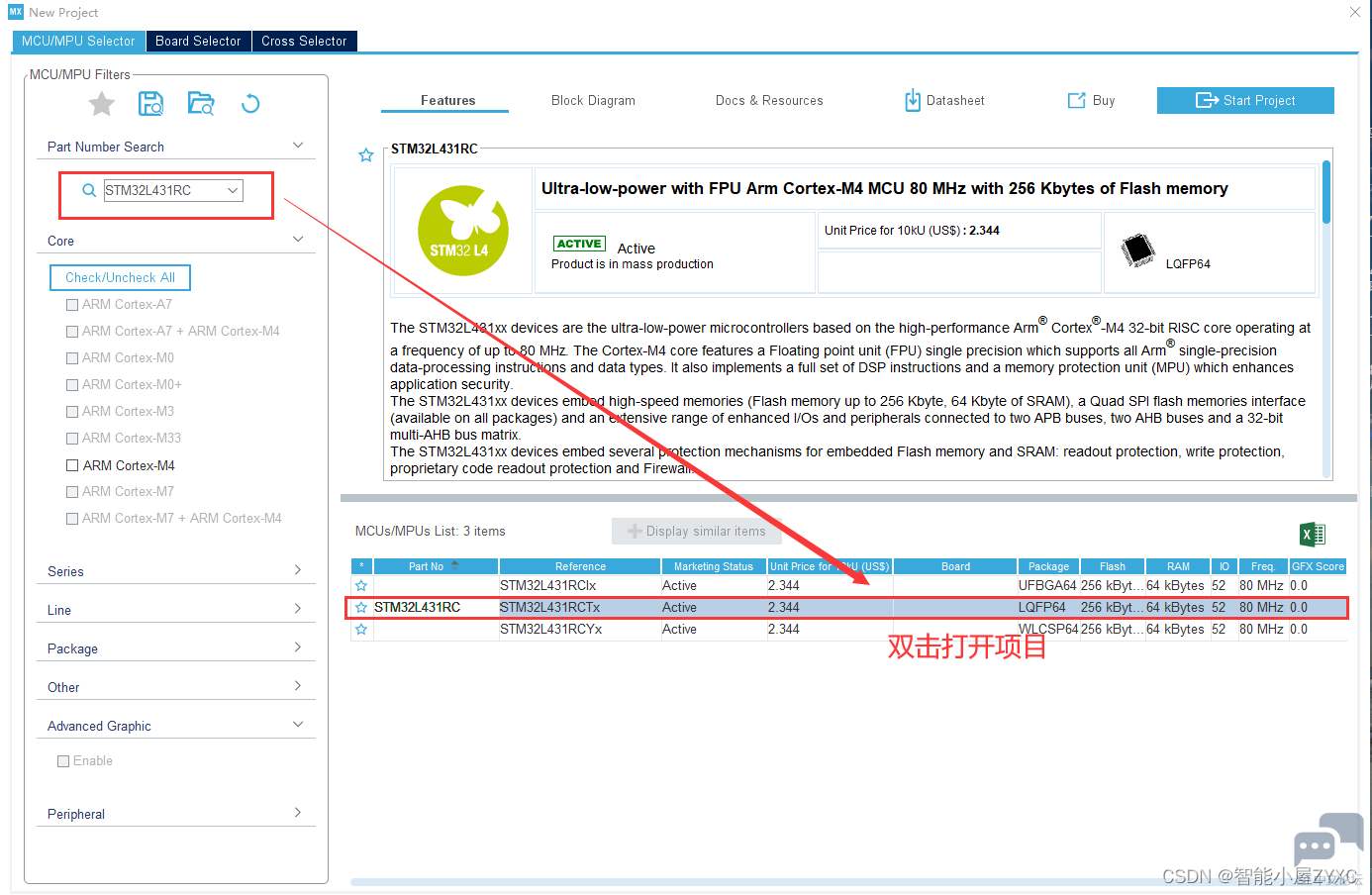

(3)昨天搜索框中输入(或选择)所需的主芯片型号(因为我们用的是STM32L431RCT6开发板,所以此处选择STM32L431RC),然后在右下角选择STM32L431RCTx(因为开发板主芯片是STM32L431RCT6),左键双击即可打开新建的项目。
5 i8 @; c! M$ |1 |6 ?
7 _  L. `' E# K  a, t' X+ L! @

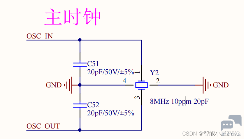

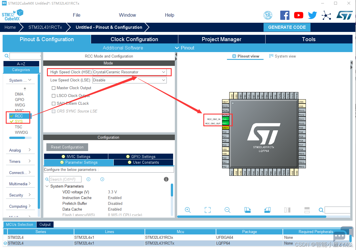

(4)选择时钟源。
. e6 t: f0 u+ m6 M  s4 g8 G% J5 o(1)因为开发板上有8M外部时钟,硬件原理图如下所示,所以此处选择使用外部高速时钟(HSE)。
0 [( @+ s; `+ _' V
% P. n5 g: ?6 m. M; t

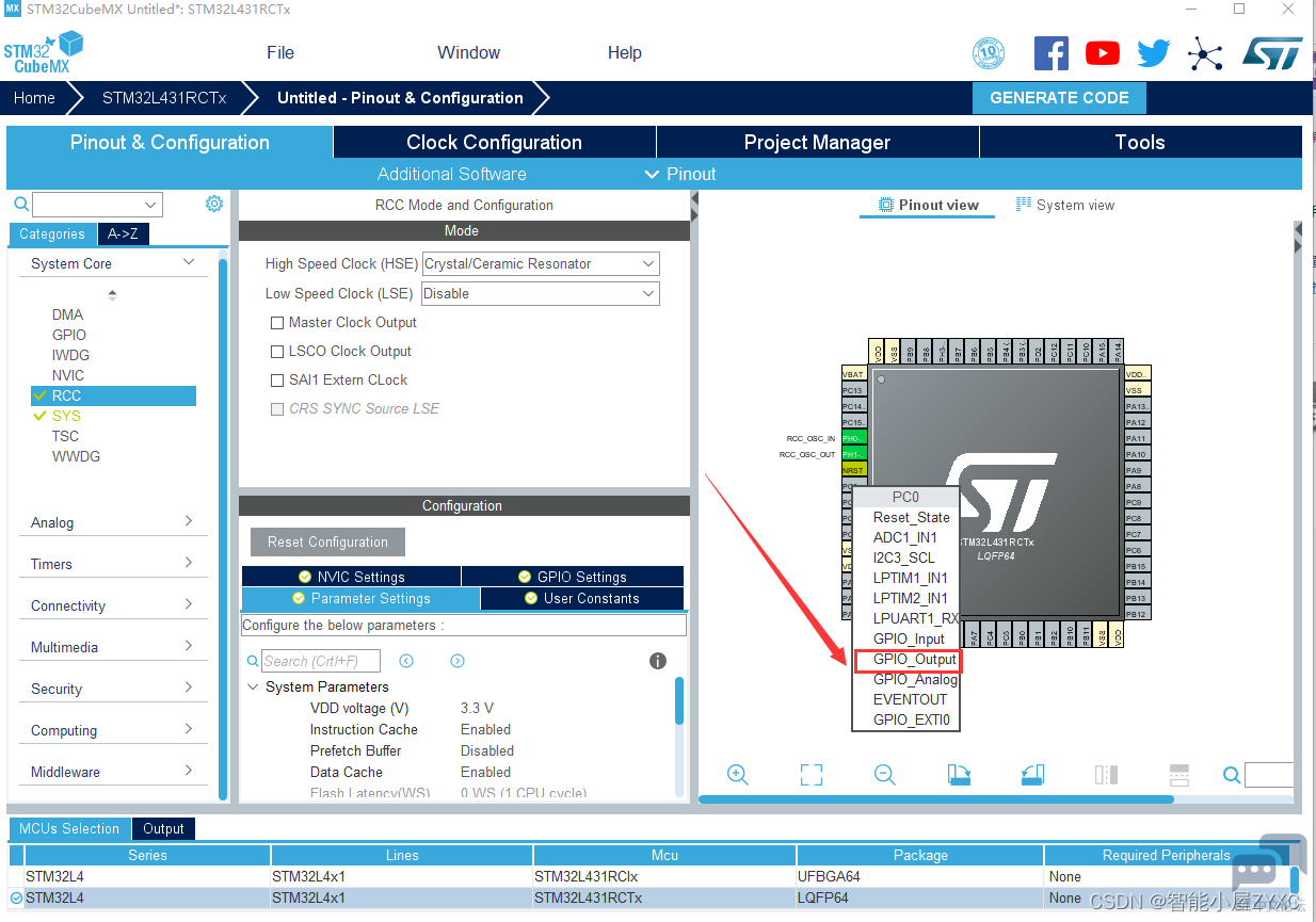

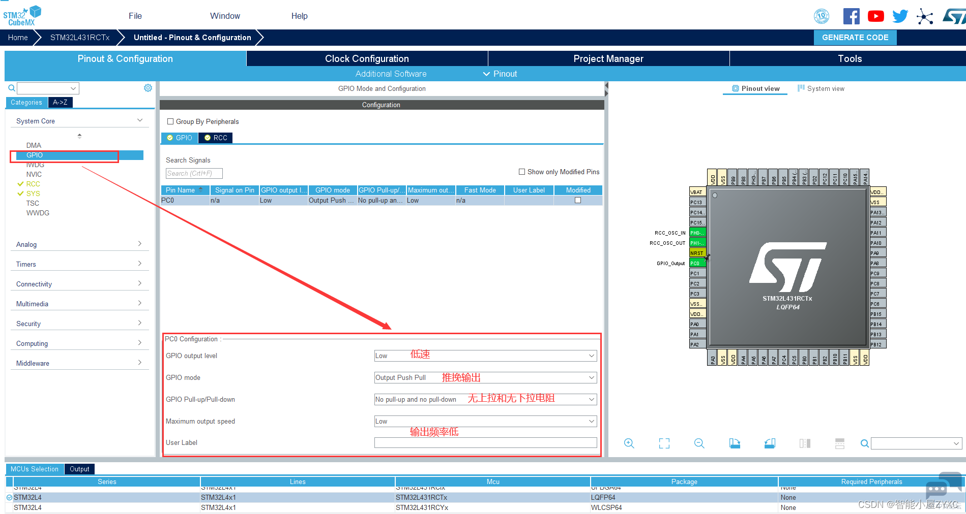

1 |( Y$ H& {( H8 M. R% D7 u$ s# G+ Q(2)配置LED的控制引脚为输出,输出频率、输出方式默认即可。
  H) U- L5 F8 n) B& E7 ^3 ^" W+ D鼠标左键点击PC0,选择“GPIO_Output”,表示设置该引脚为输出模式。+ T, ^! \( `& ?' w
鼠标左键点击PC1,选择“GPIO_Output”,表示设置该引脚为输出模式。) k  p. M" z- ~) v9 a8 ?
鼠标左键点击PC2,选择“GPIO_Output”,表示设置该引脚为输出模式
3 q+ Y: P; B& ^5 x% G' V  {鼠标左键点击PC3,选择“GPIO_Output”,表示设置该引脚为输出模式。
2 B( J4 _8 |" g& l& C$ a' A- Z4 ^2 g1 T3 x- k
492907c1e71149819adbaee4516a2af4.png 3 x) f% i/ E2 C0 u1 P: @
* K# H! E: G' i1 n
c75d3f10ba2e427d9c1a10fad9bf5471.png 7 I" p* @. H* }( U. i* t5 Q" r+ \: J

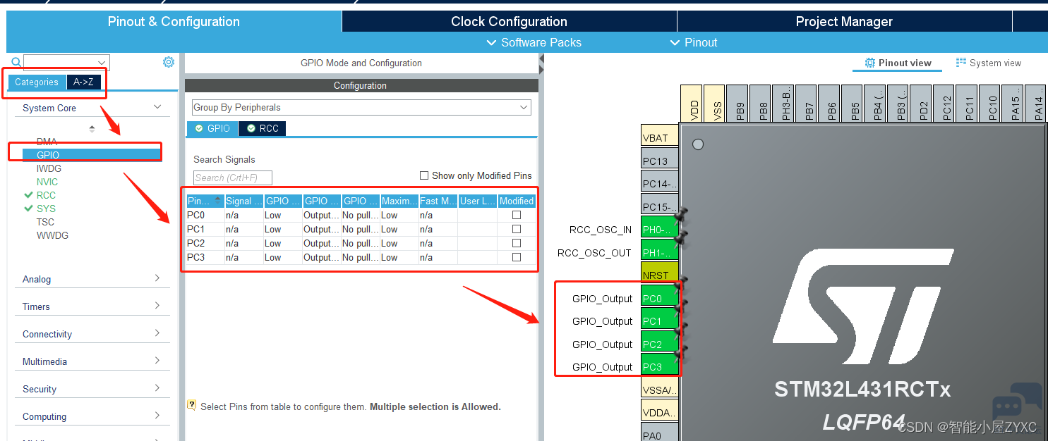

9 V2 Z& `* |" S(3)也根据自己的需求配置GPIO的参数,如输出方式、输出频率、上拉下拉等。因为GPIO控制LED的要求比较低,此处采用默认参数即可,不用修改。* a1 E4 v7 r8 Z: b
. N4 h/ F2 y8 P
38ff4b80e1c5495ba3076a5158fd91fa.png ) o9 g4 ~* Q+ X* |& k1 f

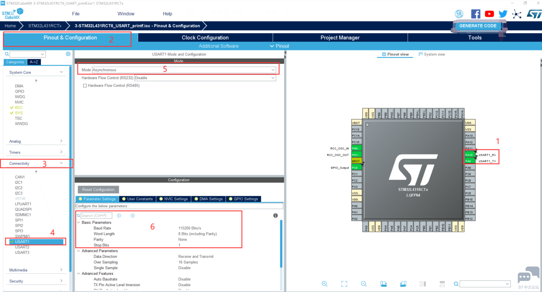

​​3、配置PA9、PA10为串口+ E' Z; }- y$ N0 r' L2 s8 o
查原理图得知,串口1使用STM32L431RCT6引脚为PA9-USART1_TX,PA10-USART1_RX,引脚设置如下:, l4 p& Q; Q2 X( o* t9 c: o3 w
2 w. k( I- q0 w
497b8ee0243e446784e64a3c31e8a26f.png 9 C$ S! q1 C4 w8 U- w7 u
8 V5 ^. H$ y9 W( L$ k& _
/ b/ g1 B9 c  [& X" P2 l9 z) g
(1)序号1用来设置串口收发引脚的选择。$ h5 Q  q) _% P# ^" p
(2)序号2-3-4-5-6设置串口参数,如波特率115200、8位、NONE无奇偶校验等。  b8 y! Z: k; F

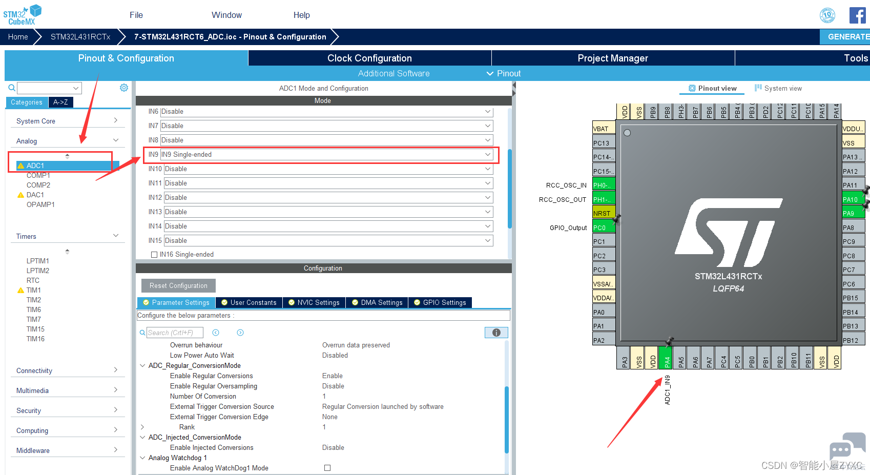

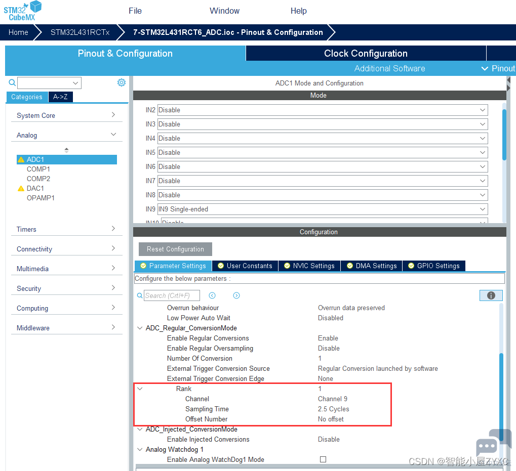

; C% Q, h  Q. Z6 q(2)首先选择ADC1,开启通道9* {/ w  x; m$ [0 M5 d  q
0 f, X; \6 a; _  H5 `
0 L- u6 D1 A3 Z' _* M/ T5 J

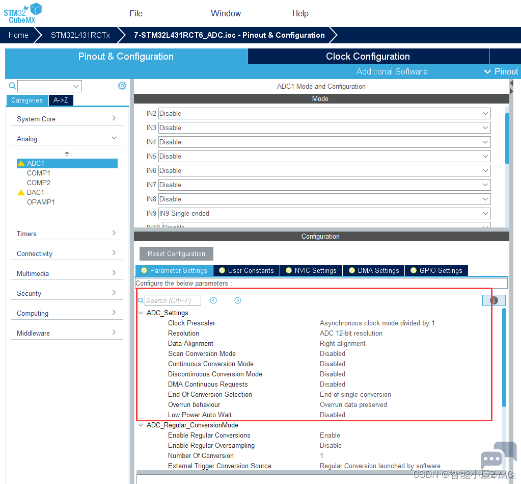

) e$ @/ p7 G# E( i, |+ ~* Q- ?% R! x(3) 进行ADC配置,这里保持默认即可。
! i' R, m0 v4 o% o; @/ K8 d4 ]2 r! @- e. |' U, m4 A6 ], J# B
6 ^: q+ H9 b9 N" |7 W7 p6 b
4 n# v# ~. S4 o3 O$ ~(4) 配置ADC的转换规则,选择channel9( |5 v- w. w$ A$ T8 c0 Q
- Y- c7 ~9 \1 A: C3 ]$ M# i
6 _1 |. F9 _9 u5 c4 T
! {6 e3 g3 W6 G  l5 c& K# K

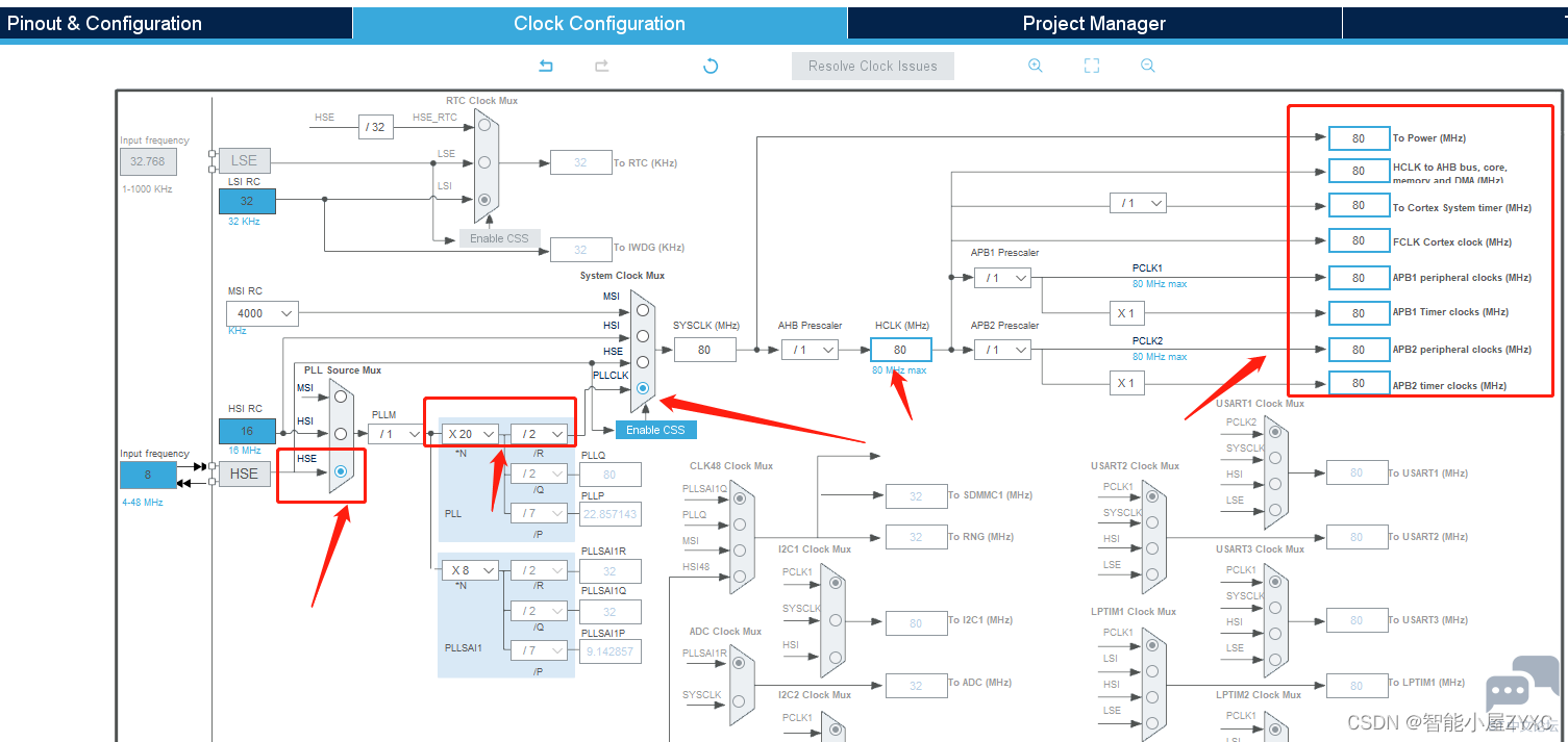

5、配置项目工程参数
, k: ]# k7 N0 V. K2 ^$ l0 ~% D# \(1)配置时钟树,用于系统内部时钟,以及各个外设时钟等。此处选择外部8M晶振作为主时钟频率,内部最大倍频80MHz。& J* i1 }7 P% D; G* o
4 W) p6 c7 a. z/ f& U

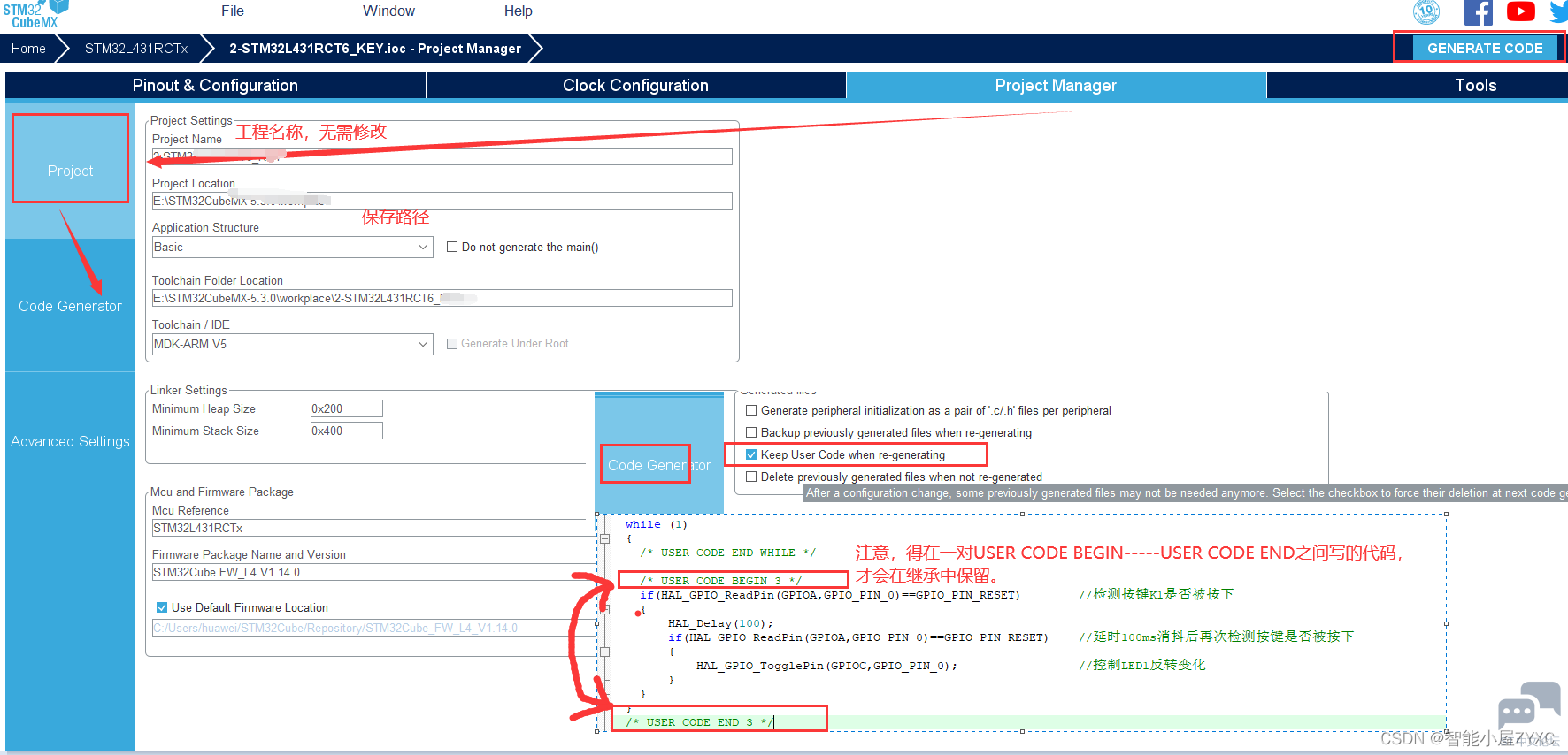

(2)完成配置工程。

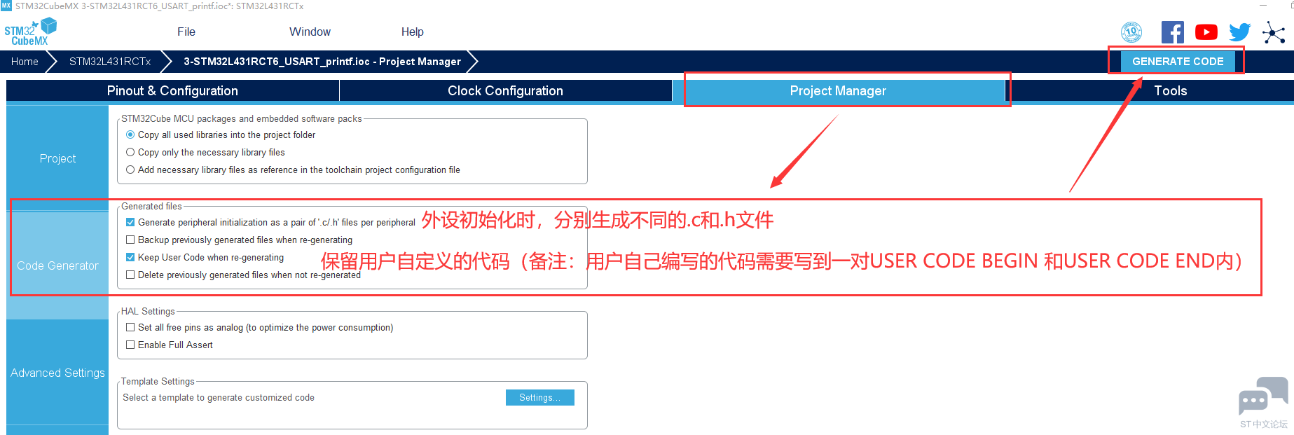

# G1 E$ w' \3 M- r3 n# Q备注:需要注意代码生成过程中的继承关系,如图所示:需要保留开发者自己编写的代码时,请根据配置设置,不然生成代码后会删除自己编写的代码(从这个方面也可以看出开发者备份自己的代码是多么的重要。)3 a1 `4 P3 z+ w2 o7 J
* |( \& v' I% i. V, I# A
3 `3 z2 ~7 \9 o! S​​

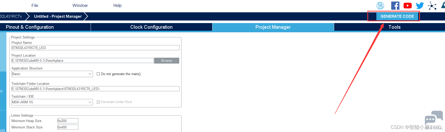

" n: x' V6 _7 N3 m! S& M(3)生成代码。
4 J/ Q7 H, T# O" i/ B' ^2 P" A* @# M备注:使用Generate CODE生成工程代码前,请确保文件路径无中文,否则会生成项目失败。  u- z8 u8 d4 A) r- f
4 C; L8 }! f4 `
3 b  h* S- X% N1 n/ h​/ ^* i6 A" v' T* L% {5 J

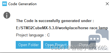

(4)工程代码生成成功。
2 {0 V, U( O' p( E( c3 I4 p& G0 g- E( v1 l8 V8 {
e8f46d59a1fb4af589feb613fdff17b4.png 9 H' s: k9 C, a& I

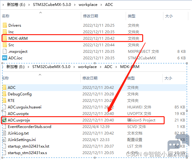

7 L4 H6 @" b3 e1、使用KEIL 5(MDK)打开项目工程文件
/ L; N, N4 B$ Z, V5 a9 x源码使用说明:使用前必须把项目工程复制到无中文路径的文件夹下使用。7 I) J: J& j6 ^5 L# _. d2 n! W
(1)找到刚才新建工程的存储路径,安装项目名称,打开项目工程.uvprojx。
9 L5 E2 g6 R, H9 y! D* w; R$ i2 i* @  D9 s, ?
048bd5008312422bab9ef3bfe37d762e.png ! H3 c$ w2 s- @  M: h

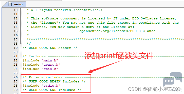

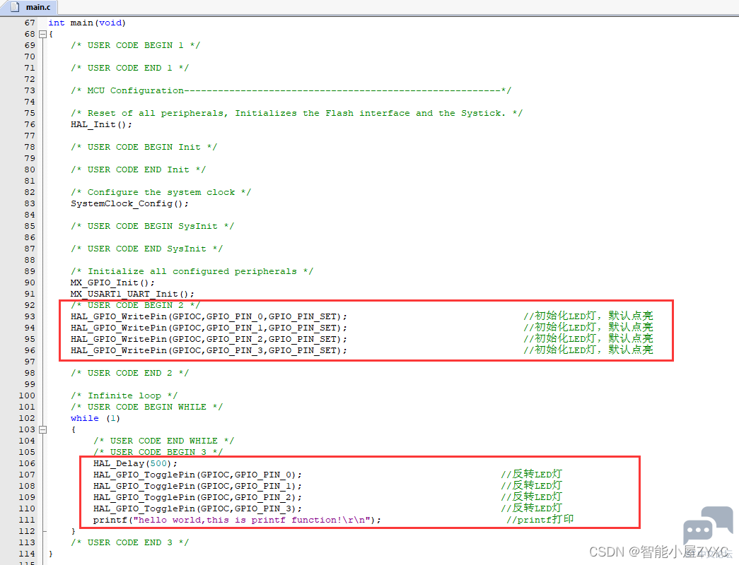

(1)main.c文件中,初始化LED1、LED2、LED3、LED4默认为点亮,并在while循环中添加控制程序,如下所示:实现每隔500ms后LED1、LED2、LED3、LED4点亮和熄灭之间反转切换,并且串口每隔500ms打印一次。% L7 d( K3 E( V* }! ?) {! Z
- A4 s) Y7 @: g* b
备注:自己添加的代码需要在 /* USER CODE BEGIN 3 */和 /* USER CODE END 3 */之间添加,否则STM32CubeMX更新代码时,会造成自己添加的代码丢失。
. ?0 s) e9 d* F# t0 f: T" O
  _' o( [9 }0 \- }7 e
d1194af353cd4b0b88cd9208b1ac7db1.png ! M4 M! H! w8 Z
8 z8 E* N0 n  z# l 178a631ceb1b40769861cfa141087495.png ! f! ?" s* X0 D8 g) d# L: V

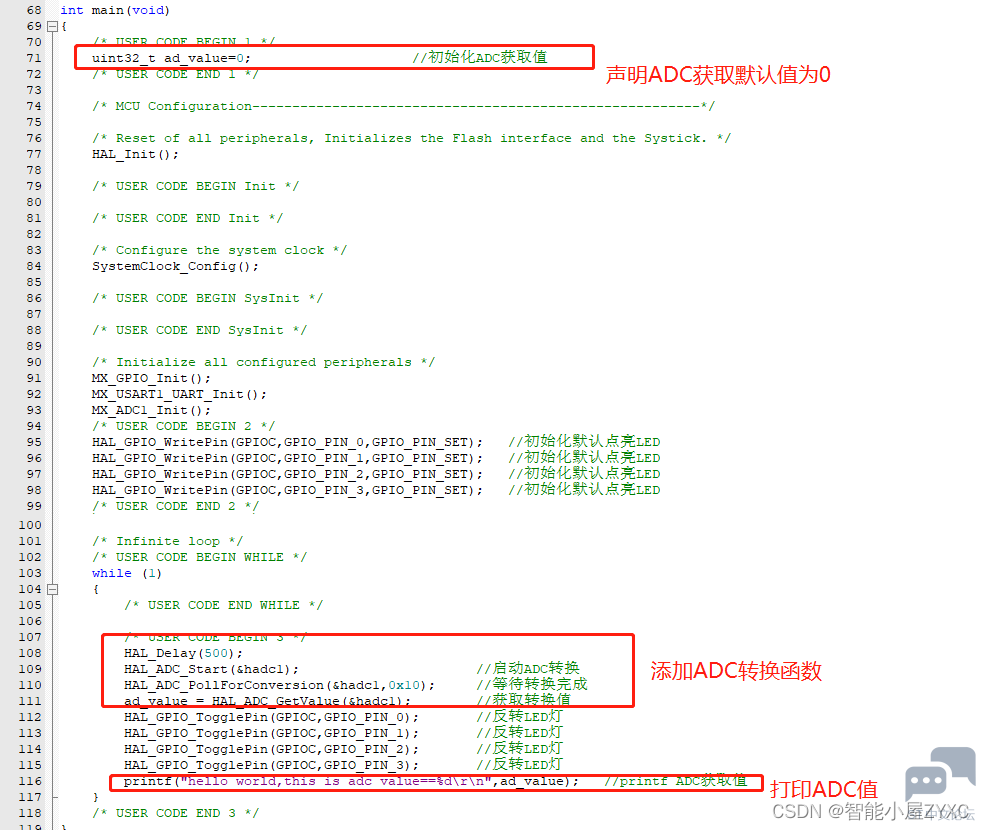

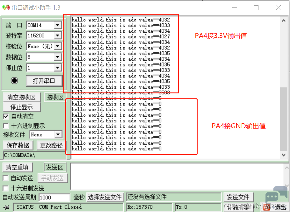

7 g0 X0 X! @% m5 X: K9 Q+ ^' m(2)在main.c 文件中添加ADC获取以及打印代码,如下所示:
1 b$ S: X# C* f: F( ?- M7 ?* P' T8 d
6 ]8 L1 C3 g( M
* g+ {3 H$ A5 D4 v: ^& C8 Y. _+ k
7 D7 _& m! A! u6 o: F2 w) ]5 B7 B( D
  1. int main(void)4 \" ?, C$ f" f; c
    4 B. a- `8 V/ w$ Q& I% w
  3.     /* USER CODE BEGIN 1 */) E- p/ {: f1 r; Z
  4.     uint32_t ad_value=0;                    //初始化ADC获取值3 V* X8 {2 h& T5 p$ N7 D- V7 ~" T
  5.     /* USER CODE END 1 */) {$ _( u6 _& w2 b/ R% ^  k
  6. . g1 ^& [5 q6 j
  7.     /* MCU Configuration--------------------------------------------------------*/# u+ \1 G7 ?5 f
  8. / N" o; [% s4 y
  9.     /* Reset of all peripherals, Initializes the Flash interface and the Systick. */
    " B1 g5 A$ I0 V$ O/ t
  10.     HAL_Init();
    # ?/ s' F; k; o" `
  11. ! I' k: M& v" q& v9 \7 s
  12.     /* USER CODE BEGIN Init */! L* _% X/ ]6 E  j; ]
  13. " S/ [) l+ S- i3 [3 Z  l; }
  14.     /* USER CODE END Init */
    3 p  [! C9 S9 z0 E0 U
  15. 7 P) w+ I8 j' P9 K% {$ N/ X) Y: o
  16.     /* Configure the system clock */
    3 L: g( Q" l3 ^# S: h/ T+ x$ [' X
  17.     SystemClock_Config();# P1 _/ u5 r) _; e
  18. + ?2 ~! _4 \$ m
  19.     /* USER CODE BEGIN SysInit */# S3 ?. M  K+ K, n# ]
  20.   L0 k, i+ ^0 u4 L( l, Q8 c
  21.     /* USER CODE END SysInit */# j* M6 r' l1 u; F! A
  22.   b# Z" P0 {4 P
  23.     /* Initialize all configured peripherals */
    " w, f/ `2 s3 V1 r) f% t
  24.     MX_GPIO_Init();) t% N0 q6 v. p7 G$ y0 w  Y
  25.     MX_USART1_UART_Init();% \5 \1 Z  D0 U
  26.     MX_ADC1_Init();
    ( j$ R9 X' V' K: V5 E
  27.     /* USER CODE BEGIN 2 */
    7 A( s/ @8 j- S, s
  28.     HAL_GPIO_WritePin(GPIOC,GPIO_PIN_0,GPIO_PIN_SET);        //初始化默认点亮LED0 d9 c, ?& U4 q, {7 V6 @( R
  29.     HAL_GPIO_WritePin(GPIOC,GPIO_PIN_1,GPIO_PIN_SET);        //初始化默认点亮LED
    5 D/ E; p" U/ p- J5 h3 s
  30.     HAL_GPIO_WritePin(GPIOC,GPIO_PIN_2,GPIO_PIN_SET);        //初始化默认点亮LED
      E4 i8 S, j; P
  31.     HAL_GPIO_WritePin(GPIOC,GPIO_PIN_3,GPIO_PIN_SET);        //初始化默认点亮LED
    $ G9 `: k. `: f9 j0 g% B  D
  32.     /* USER CODE END 2 */
    & D# ?  v1 b1 W+ \) V- `% z; j
  33. % {7 P0 r3 b) |5 q# g
  34.     /* Infinite loop */
    ( g& \) i5 P" d2 |8 C' _* B
  35.     /* USER CODE BEGIN WHILE */
    2 E* q0 d, x2 w9 a. b/ a1 U
  36.     while (1)0 @( T) m, F1 y+ f) Y. m$ X
  37.     {: x* B& U3 w) ^9 [( r6 P1 l
  38.         /* USER CODE END WHILE */! J8 v" }, a  D  r
  39. & m  F! f& ^/ F# `- e
  40.         /* USER CODE BEGIN 3 */
    0 _: K" y) V9 m; v' c4 U8 H  N
  41.         HAL_Delay(500);" \( v% F  l& z6 q4 w6 Z
  42.         HAL_ADC_Start(&hadc1);                      //启动ADC转换" R3 z9 \: F( t" o
  43.         HAL_ADC_PollForConversion(&hadc1,0x10);     //等待转换完成
    2 Z+ h! p5 G7 ]5 M
  44.         ad_value = HAL_ADC_GetValue(&hadc1);            //获取转换值$ o/ E0 ]( r; s; w  c/ D
  45.         HAL_GPIO_TogglePin(GPIOC,GPIO_PIN_0);                //反转LED灯/ x5 E  S7 E- D% M
  46.         HAL_GPIO_TogglePin(GPIOC,GPIO_PIN_1);                //反转LED灯
    ' t' a+ Z0 g/ d& [  E
  47.         HAL_GPIO_TogglePin(GPIOC,GPIO_PIN_2);                //反转LED灯2 ~7 l+ M; n4 I6 X9 L0 D
  48.         HAL_GPIO_TogglePin(GPIOC,GPIO_PIN_3);                //反转LED灯
    9 o) ^1 F* H( @- s
  49.         printf("hello world,this is adc value==%d\r\n",ad_value);   //printf ADC获取值& c0 l: P: U, h
  50.     }' A# w( a# K/ d  q6 O4 N* X
  51.     /* USER CODE END 3 */1 R$ R; k9 R# X
  52. }

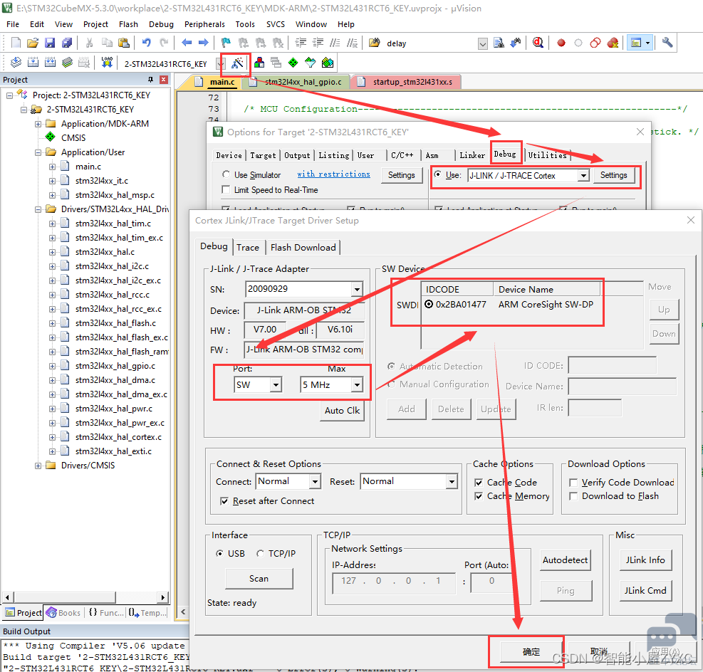

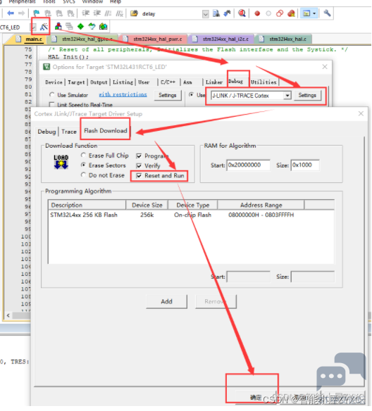

3、设置编程仿真下载模式
8 A" a: p! {% t* y(1)选择Options for target ...>>Debug>>J-Link/J-JTRACE Cortex,点击Settings>>选择Port(SW),可以看到搜索成功SW Device,表示芯片可用,可以下载。' X: ~& H9 ^1 V/ j2 H, v
0 v  N! g, Q: R' b1 R% z% @6 y
edefb6b9a2a14be3b1221ad6d5c7a8a2.png 9 x1 \. }# {3 ]3 t0 n- N4 X( u
​​, F0 n4 }( E8 p

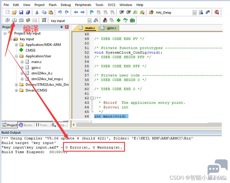

(2)点击编译,完成后提示“0 error(s),0 warning(s)”。
! j0 ~" m, S7 e* s. p' Q) L$ V7 I0 v$ c
$ P/ j/ M8 H" p1 h5 S! A  v1 Z​​

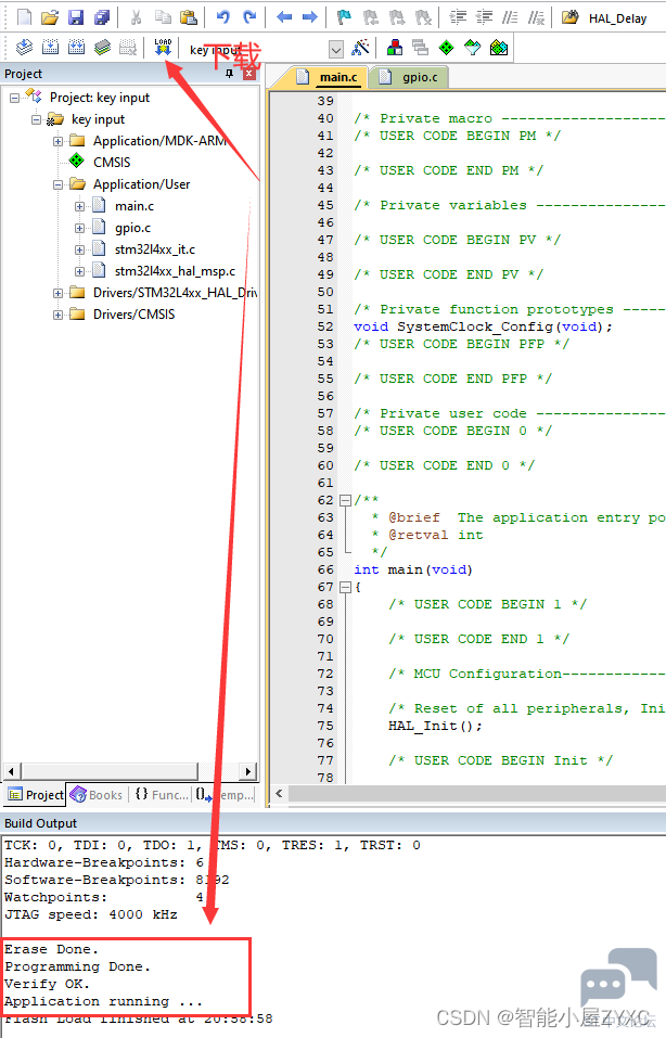

7 A; s& c' C1 G( Z. ?* {. {) `; q(3)点击Download(或者快捷键F8),即可下载程序。4 h1 e& L8 z& z; @2 [
! U+ G+ f; U. U* n" N
) E( r1 Z& o- C# C3 J* x​​* W& L# j. G0 ^$ Z) ?
(4) 如果下载程序后,没有看到LED1、LED2、LED3、LED4闪烁,可以按下述方式设置一下(Reset and run表示下载后自动复位和重启运行)。或者重新彻底断电再次上电(或按开发板的Reset按键复位MCU即可)。

4、ADC实验效果展示
7 A+ `4 ]: {9 b: U        程序烧录到开发板后,即可看到LED1、LED2、LED3、LED4初始化后每隔500ms闪烁一次,并且打开串口助手后(串口参数:波特率115200、N、8、1),可以看到printf每隔500ms打印一次log数据。' p6 L  R: u% i  f
, h) _; q& E  P. s9 L4 Y! i
当PA4通过杜邦线短接到3.3V时,value约为4032,当PA4通过杜邦线短接到GND时,value值为0。
4 f3 L1 Y- Z7 |( M$ m5 v
2 m3 K# }! U8 `/ E$ R; y 0a4dbb1de86343a2bfd95b1ee2180da1.png , z# ~9 F/ m* q" ^
