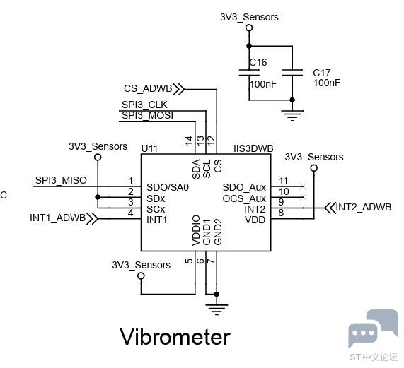

      根据AN5444应用笔记介绍,IIS3DWB是一款高性能MEMS三轴振动传感器,具有超宽带宽低噪声等特点,SPI标准接口输出。具体的介绍可参考AN5444应用笔记。本次先对该传感器有个初步的数据读取测试,关于滤波等后面学习时再添加。
" H0 [" l2 n7 L6 o& @     原理图关于该部分的说明,如图1所示:- Y! A! A4 K8 [* P/ l' \+ @5 F
2-2.JPG ( Z" ?0 M5 |. b
图1
- M, J' a3 j) k. H2 y+ d, w' G( h- Q) f

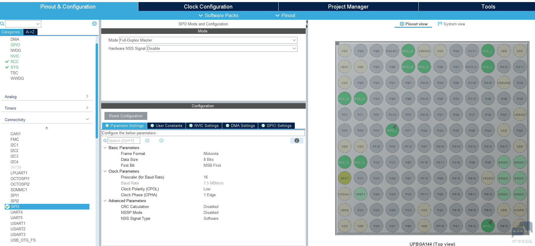

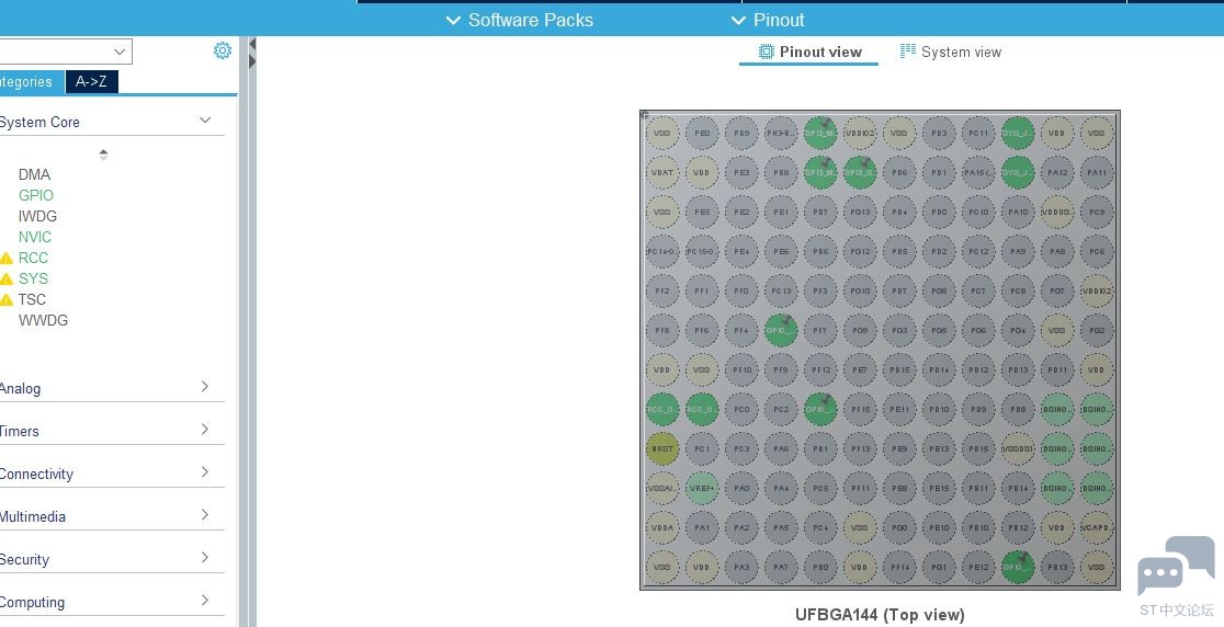

    先使用CubeMx建立工程,时钟等正常配置即可,因为要使用SPI通讯,所以引脚配置如图2:
( T; t3 a% Q) D( I9 w9 F
% H0 {8 x0 p4 s4 P+ S 2-3.JPG . f  \1 m) s/ t
& ^7 r4 W' `2 F: v
图2  I6 t" q8 j6 q5 l8 r# ]

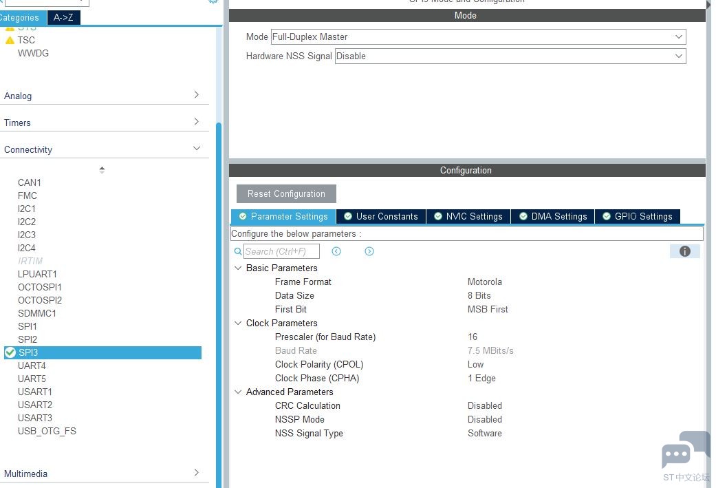

   SPI外设参数的基本配置如图3:
- m' |7 k; W0 N 2-4.JPG % d+ @* y& W2 G- Q2 y" C
( Y9 P: S7 q1 n2 ^  }3 Z0 v& |图3

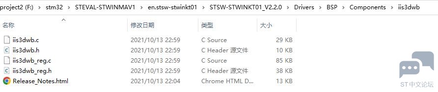

5 D  R+ z3 ?' ?: l* j& X  然后生成项目。在官方提供的文件中有IIS3DWB的驱动,4个文件,如图4所示:/ k4 ~6 ]( Q* s1 i8 t) g
1 R' C4 N1 f7 |, j, n# }1 J& U
" d; m& {9 `) a( L8 R# ?+ }
图4
) z6 G& u& s3 I5 e- e7 r9 `  例程是参考官方github中提供的参考例程,修改了一下,增加了温度读取。初始化如下:

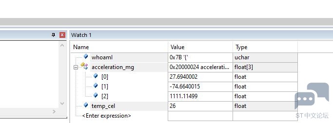

  测试结果如图5所示:
  a3 G' L: ?* k1 e 2-1.JPG
" T; ?+ p* t0 I3 o; h
2 \# }  ?* ^+ M5 e图5
& [" K" E! S9 J$ G* f* ?; DDevice ID和温度值是正确的,滤波,FIFO等功能的增加一边理解一边添加测试。

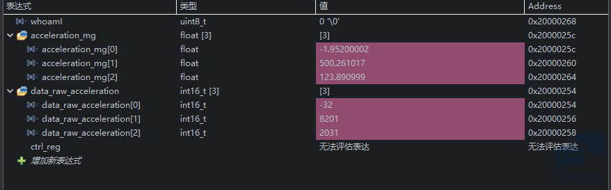

Minerva_ 回答时间:2025-3-17 11:42:19
<br /> <br />
感谢博主指导,我已经调试完成,发现是在使用spi3时只在spi.h文件中声明了spi3,并没有在main.h中声明,在声明之后后获取了数据,再次感谢博主的答疑,辛苦您了(鞠躬)

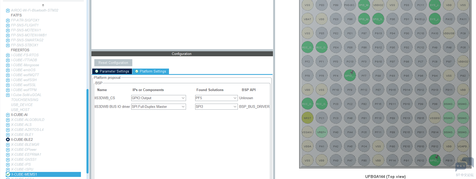

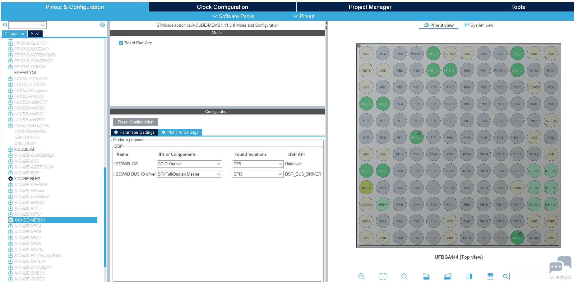

你好博主,麻烦问一下您配置这个振动传感器的时候是怎么配置的呢,我看官方的应用笔记上面说明片选在拉低的时候才能用spi,但我配置之后仍然无法读到数据(可以的话能麻烦您分享一下源码我学习一下吗,谢谢您😄 )
jundao721 回答时间:2025-3-14 18:03:31
<br /> <br />
不知道是否调通了,我是参考的官方的例程,cubemx配置好SPI后,将传感器的.c 和.h文件移植过来,在main函数中初始化即可。源代码我得找找,有什么问题可以随时留言交流。
Minerva_ 回答时间:2025-3-15 21:50:36
<br /> <br />
我在cubeMX中直接配置了IIS3DWB的驱动文件,然后在官方的例程中进行了修改,但是貌似读取不到设备的ID,麻烦您看一下我这里的配置是有什么问题吗,谢谢您image.png

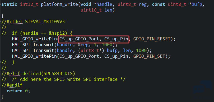

static int32_t platform_write(void handle, uint8_t reg, const uint8_t bufp,
                      uint16_t len)
//#ifdef STEVAL_MKI109V3
// if (handle == &hspi2) {
HAL_GPIO_WritePin(CS_up_GPIO_Port, CS_up_Pin, GPIO_PIN_RESET);
HAL_SPI_Transmit(handle, &reg, 1, 1000);
HAL_SPI_Transmit(handle, (uint8_t*) bufp, len, 1000);
HAL_GPIO_WritePin(CS_up_GPIO_Port, CS_up_Pin, GPIO_PIN_SET); // }
//#elif defined(SPC584B_DIS)
// / Add here the SPC5 write SPI interface /
//#endif
return 0;
  • @brief Read generic device register (platform dependent)
  • @param handle customizable argument. In this examples is used in
  • order to select the correct sensor bus handler.
    • @param reg register to read
    • @param bufp pointer to buffer that store the data read
    • @param len number of consecutive register to read
static int32_t platform_read(void handle, uint8_t reg, uint8_t bufp,
                     uint16_t len)
/ Read command /
reg |= 0x80;
HAL_SPI_Receive(handle, bufp, len, 1000);
// / Add here the SPC5 read SPI interface /
//#endif
return 0;

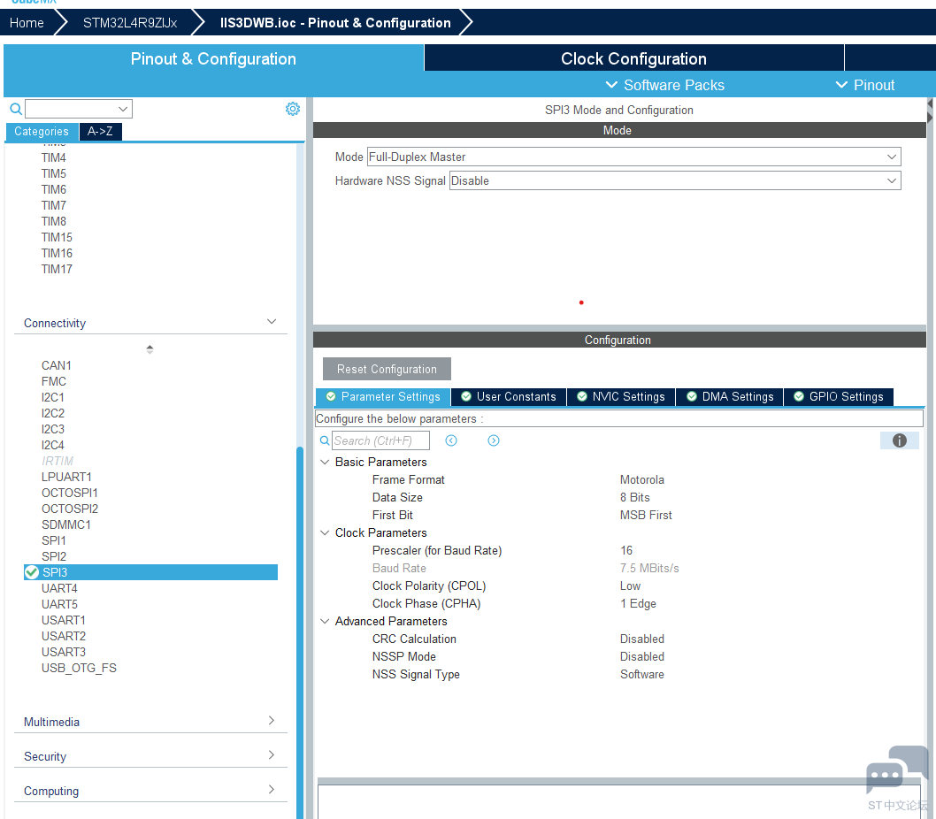

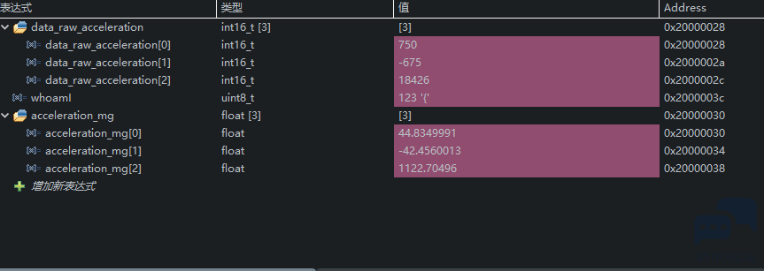

jundao721 回答时间:2025-3-16 09:43:42
Minerva_ 发表于 2025-3-15 21:505 C7 K. o: n7 a, }; J
[md]我在cubeMX中直接配置了IIS3DWB的驱动文件,然后在官方的例程中进行了修改,但是貌似读取不到设备的I ...
3 N/ L& ]6 G, D+ f/ v/ _6 i, A
IIS3DWB SPI.png 这是我SPI3的基本配置,程序的话初始化完后,延时十几毫秒,再去读whoamI,别的基本上都是官库里的,正常读写。8 m$ Z2 v/ N! J, I* Z& j+ @6 B
Minerva_ 回答时间:2025-3-16 19:52:13
<br /> <br />
那想问一下您在platform_write以及platform_read这个函数中的CS_up_GPIO_Port,以及CS_up_Pin是GPIOF pin5还是GPIOE pin14呢?我在csdn上看到一个博主这里是GPIOE pin14
jundao721 回答时间:2025-3-17 11:37:31
Minerva_ 发表于 2025-3-16 19:52" |8 _8 k: x+ }' n( x& w! A
那想问一下您在platform_write以及platform_read这个函数中的CS_up_GPIO_Port,以及CS_up_Pin是GPIOF  ...
8 ~! m1 n. `. G: q3 J/ u" j+ L# h& I1 X, b
[md]CS我用的PF5,9 ]2 q/ ]2 J% O9 Y) t% s. |, A4 h

```' O8 ]9 Q- h  R, l6 A  F3 J- V
Shi,Er 回答时间:2025-8-4 10:45:24
您好,请问根据时序图来看,CPOL空闲时应该是高电平,为什么在您这里配置选择LOW。但是,在实例中只有CPOL选择低电平的时候采用数据输出,高电平没有,这与数据手册中的SPI时序图不相符,请问这是怎么回事?
