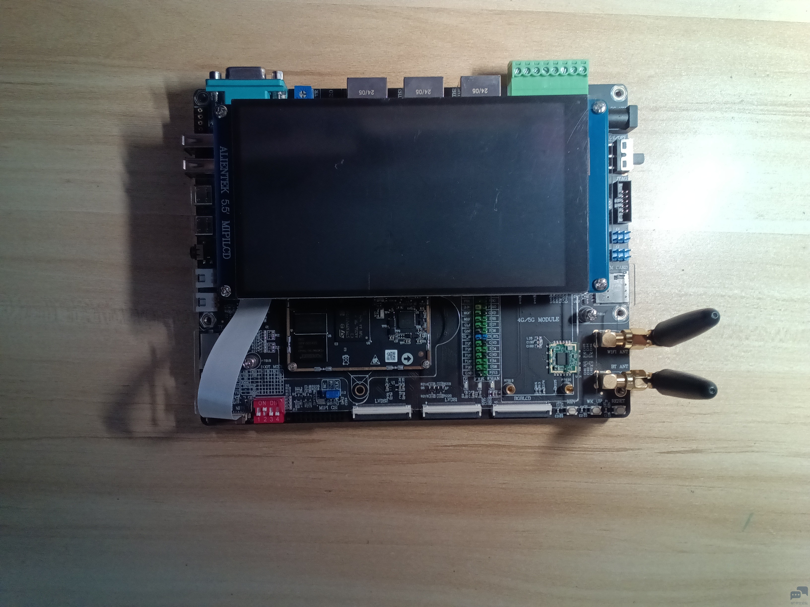

没有想到还配送了一个MIPI的屏幕,开发板组装好长这样(屏幕本身就好了,天线要自己装):

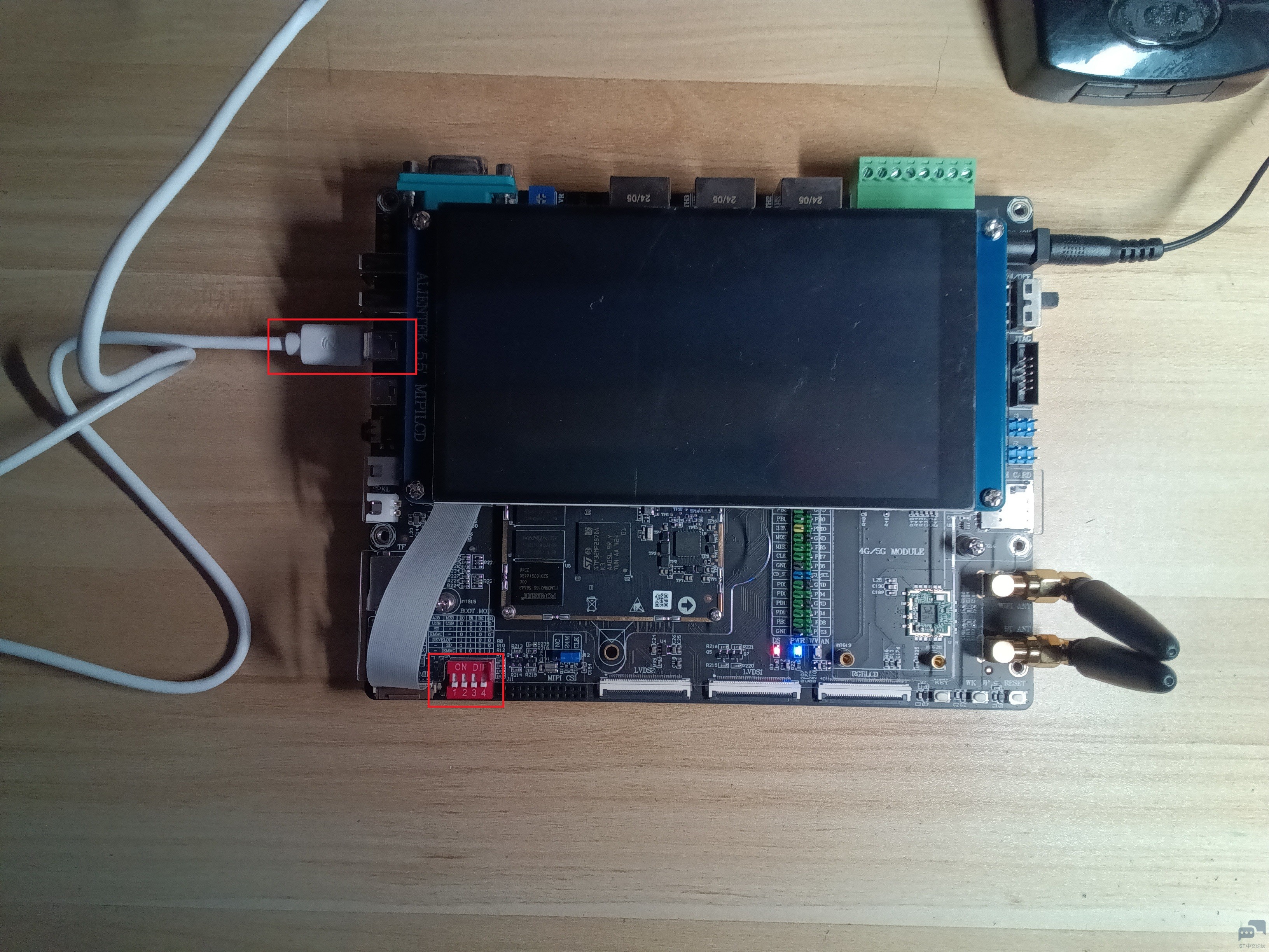

将USB线插入USB-OTG,把拨码开关调为0000: 插线.jpg

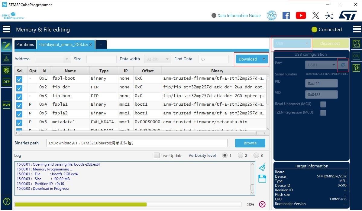

打开STM32的下载软件STM32CubeProgrammer,按照下方的方法配置,并点击Download即可:

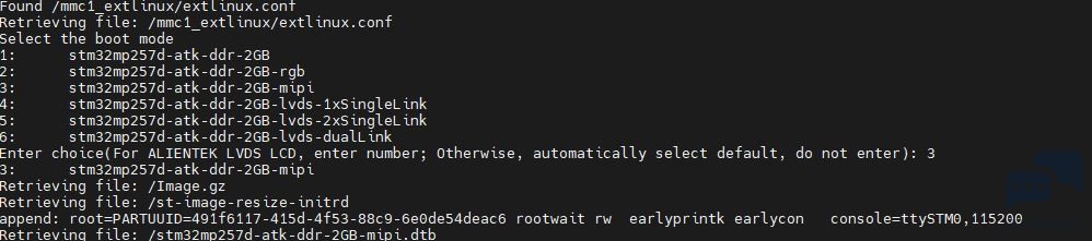

下载完后就可以将拨码开关调回0100,上电打开串口,在设备树配置中选择3(根据屏幕自行选择): 设备树.JPG

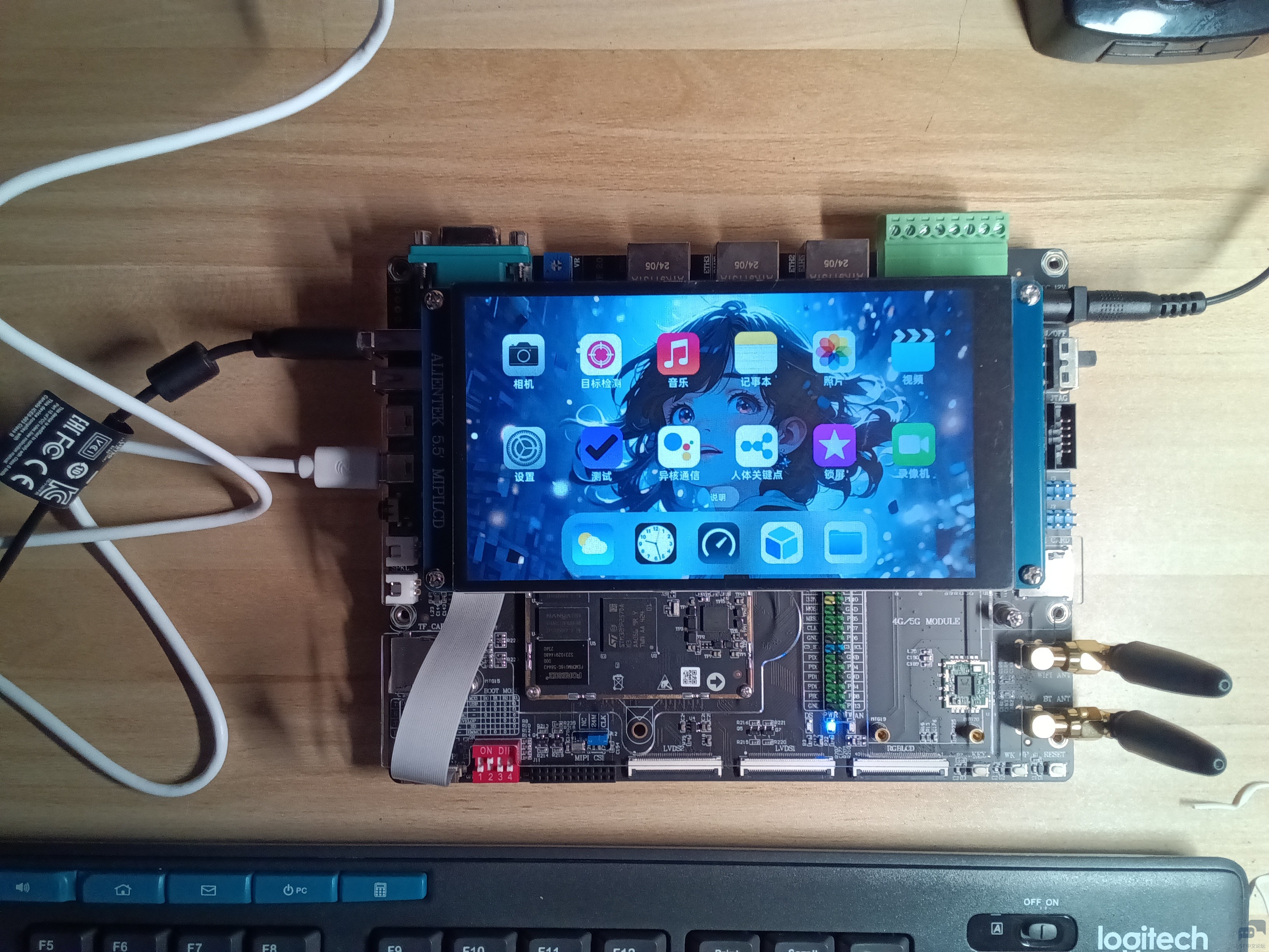

这时就可以看到屏幕亮了起来,过了一会儿就进入了系统: 开机.jpg
