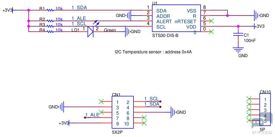

诸多传感器都是基于I2C驱动的,本次测试基于STS30-DIS-B温度传感器,模块原理图如下图所示

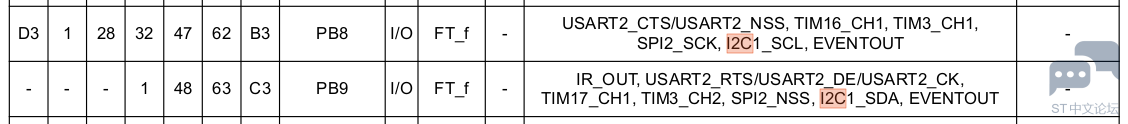

阅读STM32C071的数据手册,可以看到PB8和PB9分别有I2C的SDA和SCL功能

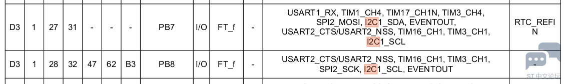

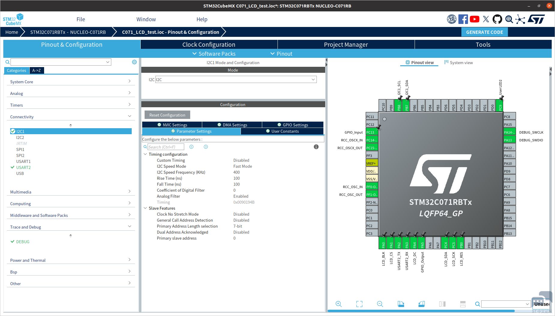

本次测试将基于LCD测试进行,首先定义LCD屏幕相关的引脚,之后定义I2C相关的PB7和PB8引脚
生成代码后,得到I2C的初始化代码如下

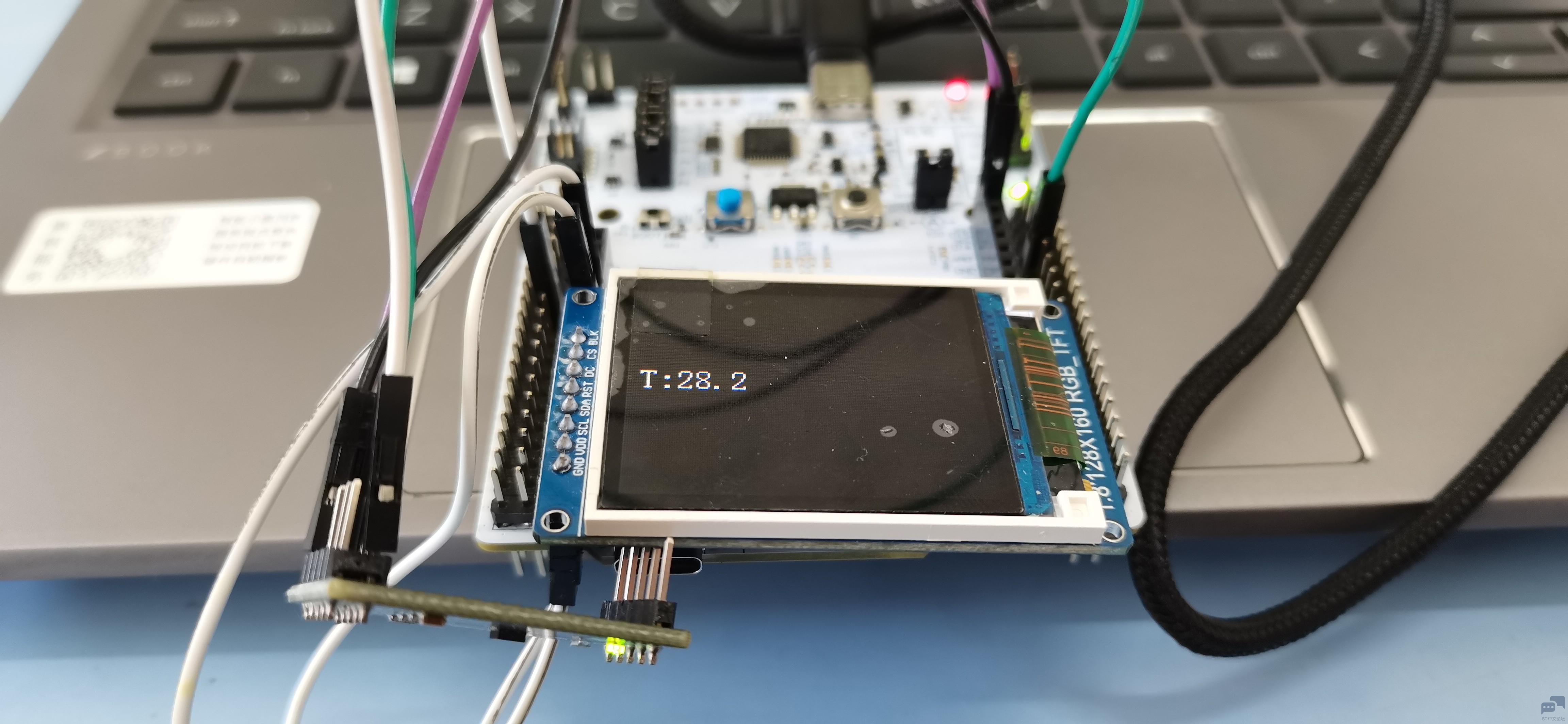

最终效果如下
