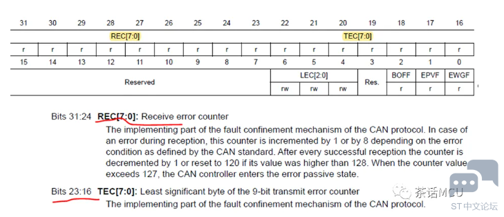

有STM32开发者用到STM32F429芯片开发产品,并用到其中的CAN外设。在CAN应用过程中有个专门针对收发出错情况进行次数统计的两个计数器,其值通过错误状态寄存器CAN_ESR中的REC[7:0]和TEC[7:0]两个字段来体现,CAN硬件会根据错误数据大小做适当响应或处理。 image.png
根据寄存器描述得知,TEC[7:0]和REC[7:0]的值在这个寄存器里面是只读的。而此时的STM32用户有个强烈的需求,就是期望能适时地对这两个出错记录字段做清零。他自己也尝试编写一些代码想让二者清零,均以失败告终,便邮件咨询有无解决办法。

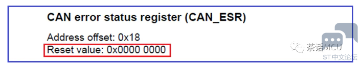

也就是说,芯片每次复位后其值一定是0,自然那两个出错计数器的值也是0。可客户明确表明,不接受通过对芯片级复位的方式来实现对二者清零。

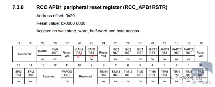

其实,STM32芯片除了各种芯片级的复位外,还有专门针对各个外设模块的复位。也就是说,既然这样我们可以考虑仅针对CAN外设做复位而达到目的。客户也接受这个做法。

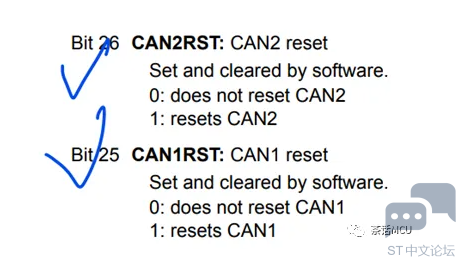

其中,CAN1/CAN2外设就是被其中的两个控制位所管控。 image.png
我们对相应控制位置1或清零达到对外设模块强制复位或做复位释放的操作。我们不妨以这里的CAN1为例,相应的Cube库函数代码如下:
