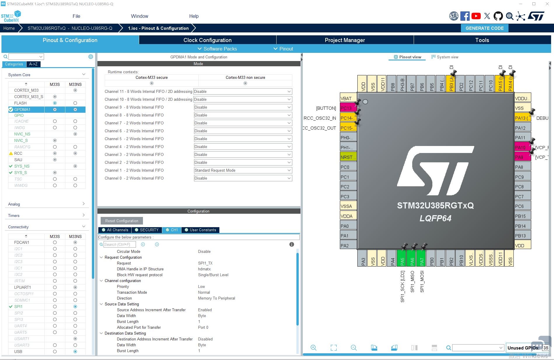

       在上一个帖子中提到,STM32U3的DMA外设名为GPDMA,在ST新出的系列中,任意支持DMA的外设都可以绑定到DMA的任意通道/流/节点上,不像F103和F4系列那样规定通道号,来看看SPI1DMA的配置:
8 B: h% b& }: x- i0 c& ]. }+ }, X) `. d3 c# l
; A( T& a9 [% o! ~
. r* j: h" ~% f5 d2 n  z- s
Normal模式表示每次调用DMA发送函数只会发送一次,Circular模式表示只调用一次DMA发送函数就一直发;在外设所使用的DMA中一般配置外设地址非自增,内存地址可配置为自增或者非自增,内存地址非自增表示DMA发送的数据是同一个数据,也就是内存首地址的数据;源地址和目标地址的数据格式必须一致,都是8位或者16位;只要SPI使用了DMA进行发送或者接收,就必须要把SPI中断和DMA中断都打开,少打开一个都不会正常工作。

我这里用SPI1去驱动ST7789的屏幕,使用SPI1的DMA发送功能,因此使用DMA传输函数:
  H- d. `# A1 G( c4 F: |
  1. HAL_SPI_Transmit_DMA(&hspi1 , pic , num1);

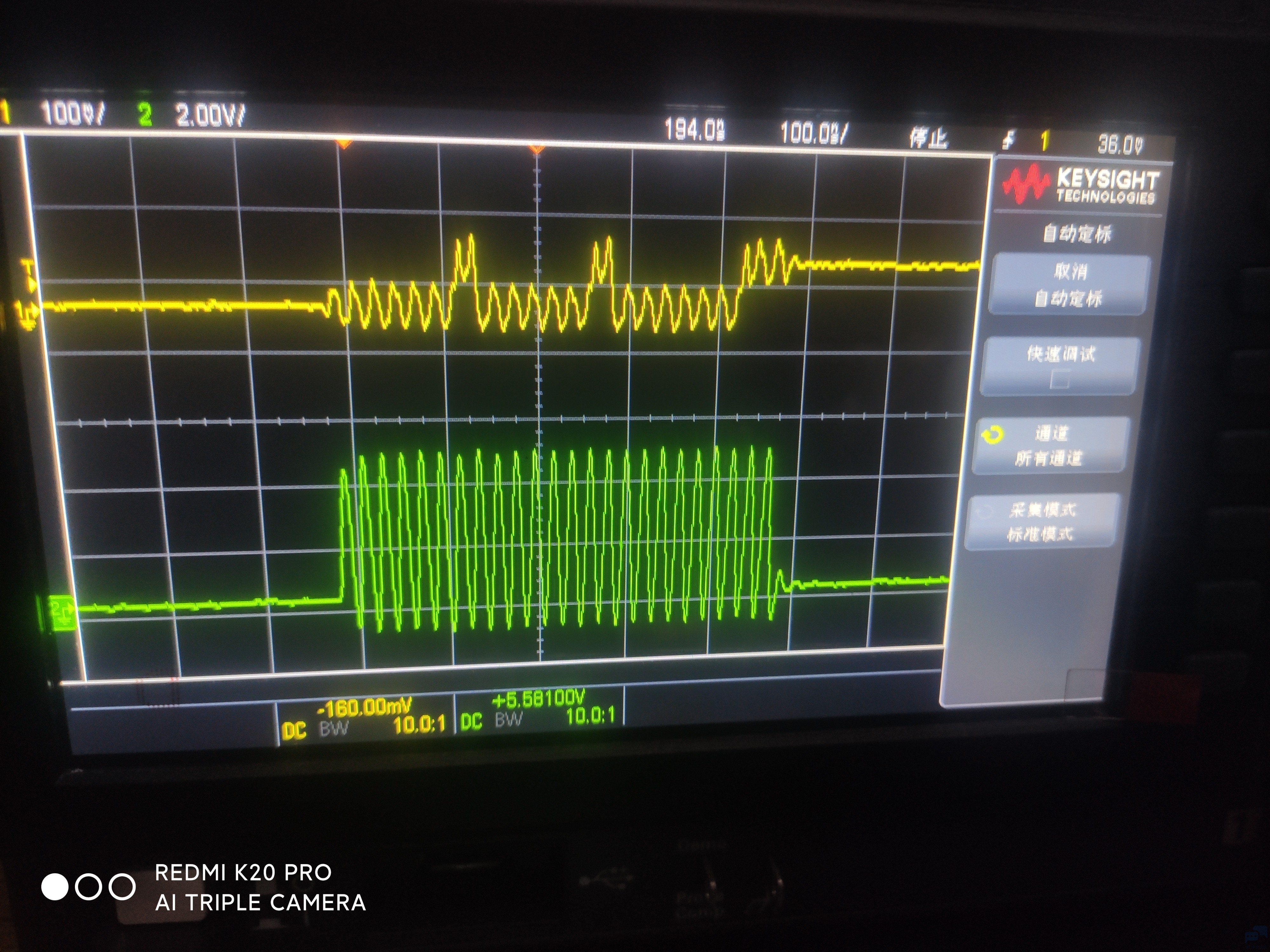

SPI不使用DMA的波形如图:2 e5 `7 R* t$ O. M+ I. L( b
, P( m4 |. J5 T5 f; @这里有个ST新系列的SPI波形问题,MOSI脚会在发送结束的时候拉低相当长的一段时间才会恢复高电平。0 F+ f5 V: N; ?  f5 d

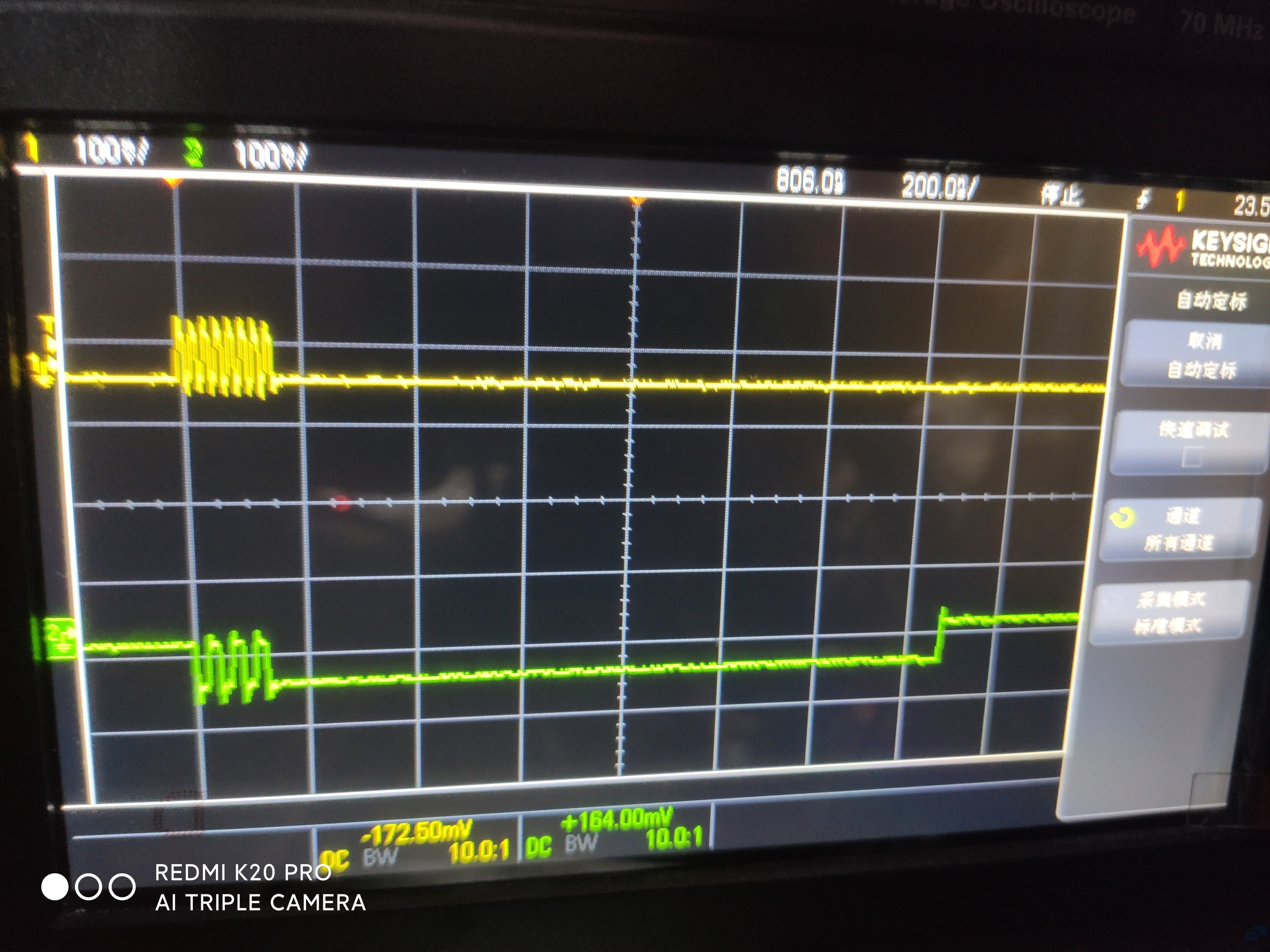

SPI使用DMA的波形如图:& e# M6 s- C3 k/ {: f% B

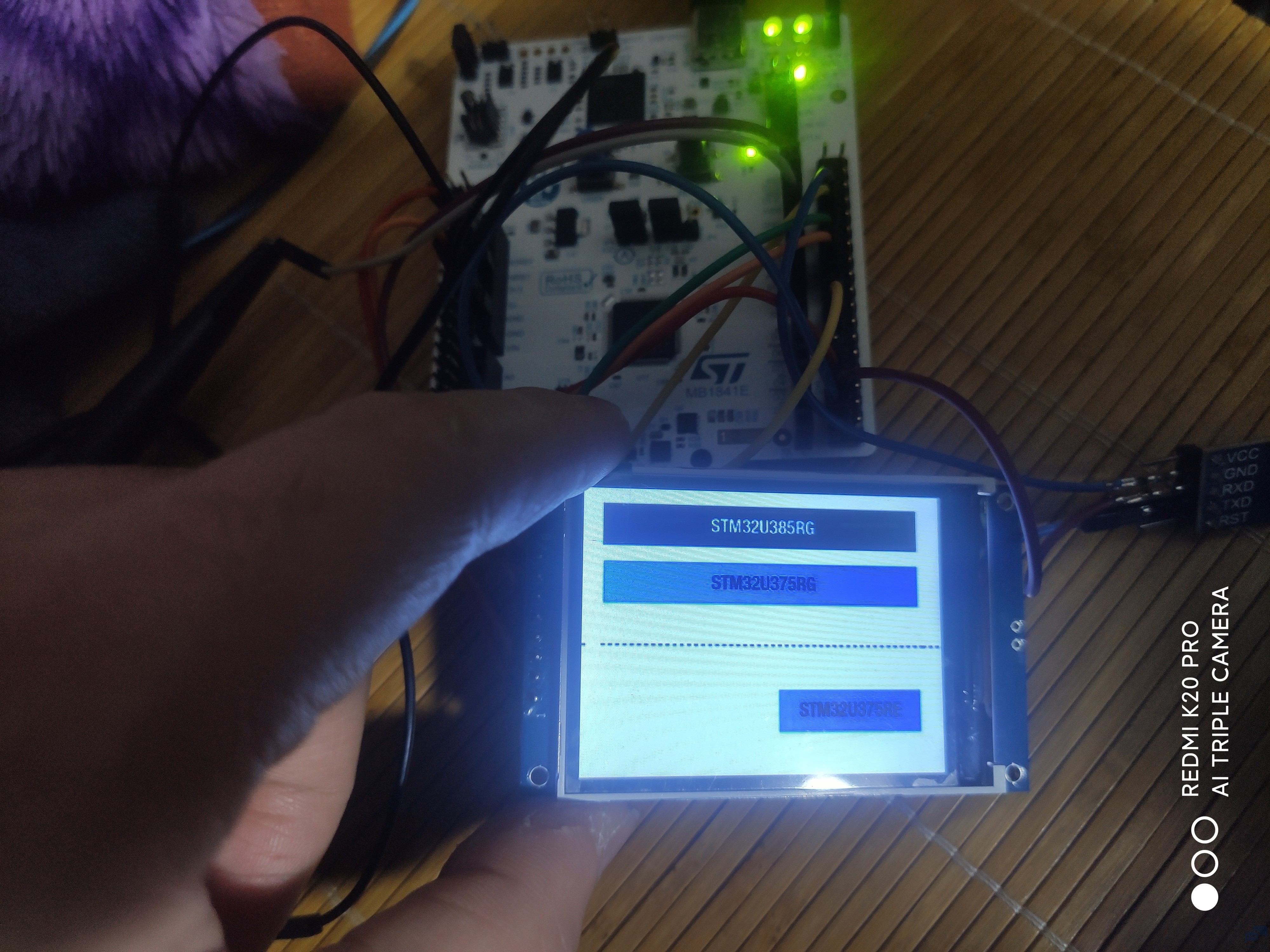

使用SPI引脚驱动ST7789液晶彩屏:
