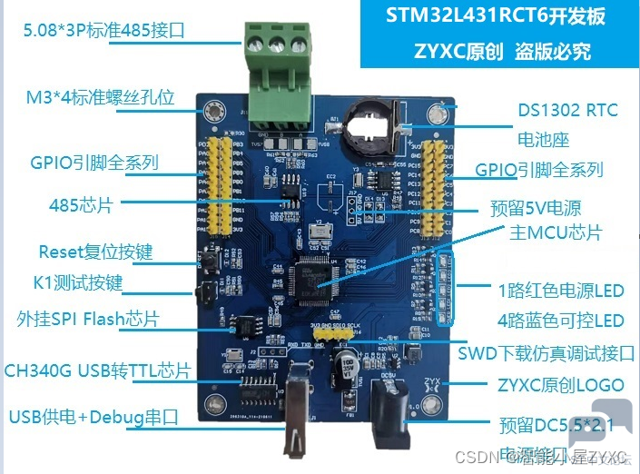

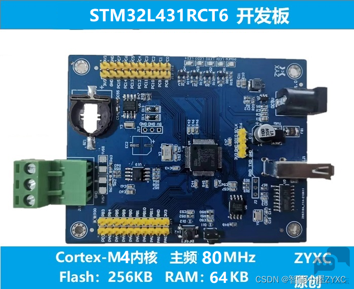

一、开发板平台简介:/ t$ G! f5 R* b( n+ i/ c
1、开发板资源简介
' K9 @ y( ^! b( X(1)开发板主芯片型号:STM32L431RCT6
8 x1 @- y; j+ P% X( ~ X- o$ e(2)开发板主芯片封装:LQFP-64_10x10x05P
0 o! Z$ A5 n+ p* j4 j$ J(3)开发板主芯片内核:ARM® Cortex®-M49 d4 ~( O5 a- n7 S# |1 D: G/ R
(4)开发板主芯片主频:80MHz
1 ~+ u: D% ~1 E* A(5)开发板主芯片Flash大小:256KB7 X/ `+ A/ J: @+ j8 Z
(6)开发板主芯片RAM大小:64KB
! B, h" G- K9 O7 |- P7 z1 j3 c5 s' Y# w
( ]1 y# Z ]8 f) j- t2 y1 W
! |8 [) T b$ ]9 n% A$ }
; K2 P; P$ t3 r( }: A4 s$ e2 d
5 ~/ N" ]4 ^3 y( L/ i

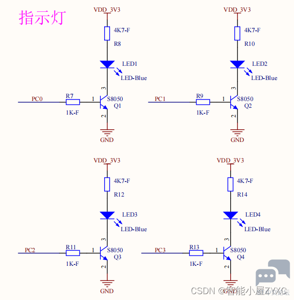

(2)其他四个LED灯为黄绿色可控LED,高电平点亮、低电平熄灭,计划用LED常亮验证看门狗的作用,硬件原理图如下图所示:

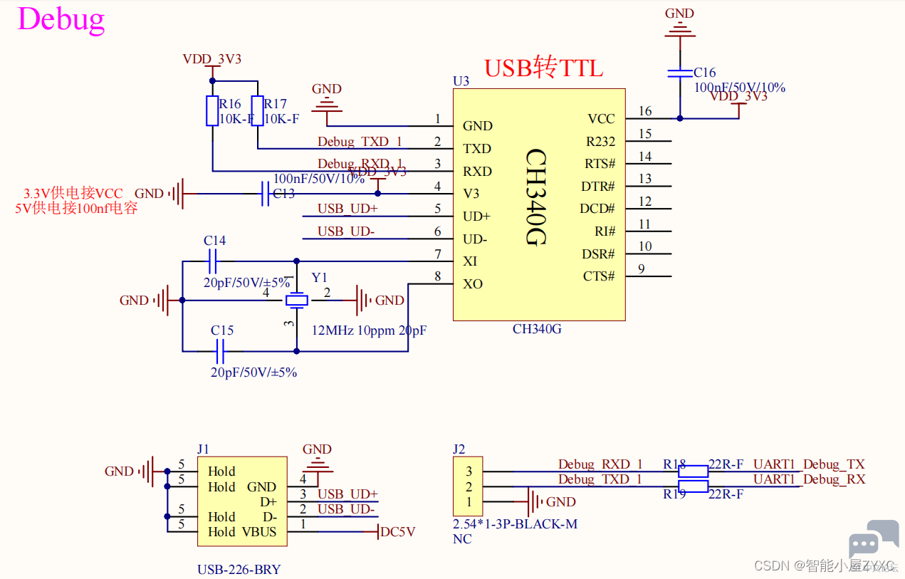

(1)我们选用的STM32L431RCT6开发板串口1已通过USB转TLL串口芯片CH340G引出,使用时,只需要用公对公USB线连接电脑即可(注意也得需要安装CH340G驱动),后期验证试验也可使用该串口作为debug串口。
" v/ J, a# M, h! J+ z# P7 g3 Q! S. b* M
(2)开发板上的其他串口已通过排针引出,为TTL电平,通信的时候需要注意选择对应的电平模块,如USB转TTL串口模块等。
+ q3 h7 G D6 G# I9 W% {* `
: ?( k9 D0 |8 A" oTTL转CH340串口,硬件原理图如下所示:
5 ]' v9 O8 A% v# S% T; @

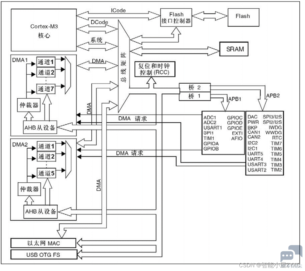

DMA(Direct Memory Access) :直接存储器存取,是单片机的一个外设,它的主要功能是用来搬数据,但是不需要占用 CPU,即在传输数据的时候, CPU 可以干其他的事情,好像是多线程一样。数据传输支持从外设到存储器或者存储器到存储器,这里的存储器可以是 SRAM 或者是 FLASH。$ I: N$ u% g1 {( z
3 k6 i! H; A/ l4 v S' h ^5 EDMA 控制器包含了 DMA1 和 DMA2,其中 DMA1 有 7 个通道, DMA2 有 5 个通道,这里的通道可以理解为传输数据的一种管道。要注意的是 DMA2 只存在于大容量的单片机中。: E; j9 j8 _+ S+ Z6 ?
0 J! Z) {! ^/ p; d, N% K" A

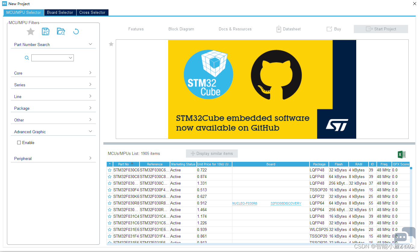

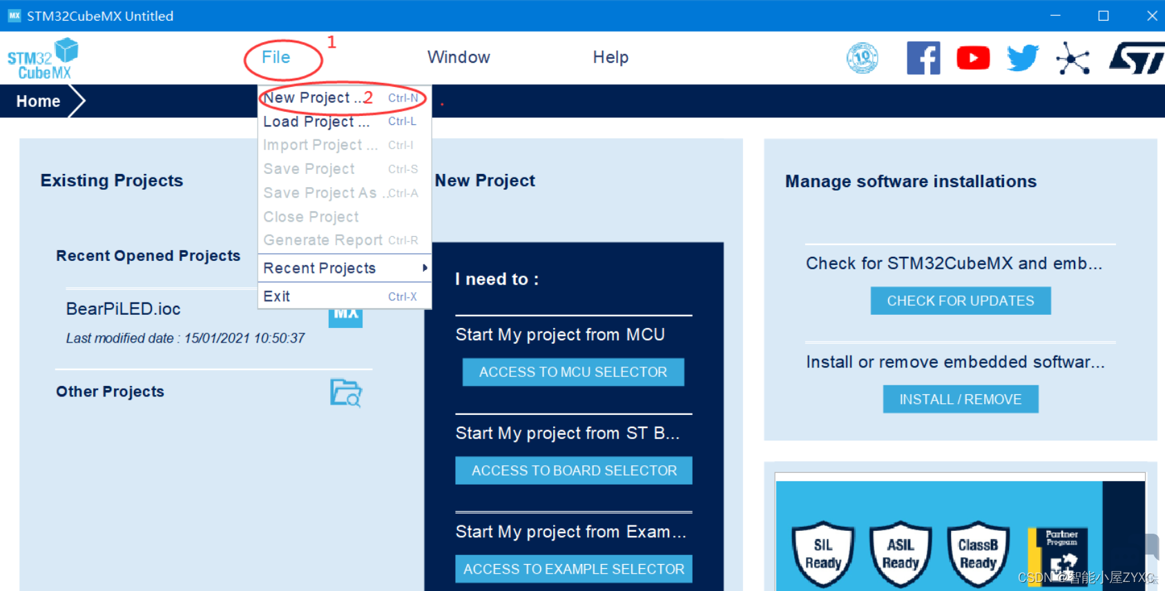

( ]0 N9 ]. r1 p# f1 l# G, i1、新建STM32CubeMX基础工程
% \ ~8 y. p6 L4 m6 \7 z' ?2 q(1)打开STM32CubeMX,点击“File”-->"New Project": D: `1 N5 W$ Y- L' d/ f
( l3 E( t8 g' M% H
2 i- w, [9 [8 s: W( z6 J. E: M6 |. N3 F
(2)等待打开主芯片选项界面(大约1分钟时间)。
, ?0 e! h: c( |( t( _/ T% q, ]
7 D, G$ ]7 L; C r0 l
* _$ g9 S( H8 S

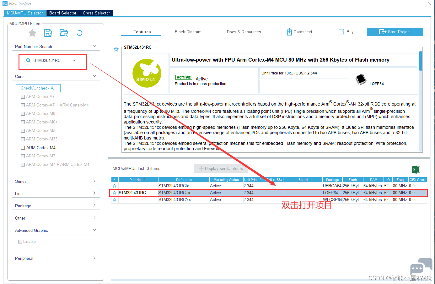

: {2 u8 l: K5 u7 R" n1 s7 c8 S(3)昨天搜索框中输入(或选择)所需的主芯片型号(因为我们用的是STM32L431RCT6开发板,所以此处选择STM32L431RC),然后在右下角选择STM32L431RCTx(因为开发板主芯片是STM32L431RCT6),左键双击即可打开新建的项目。8 N; T" d/ u* f7 z9 [) O
* w8 [8 T2 y5 o9 [* i
, n! n. ]+ b5 [7 a9 C
5 M- v1 O- y6 E

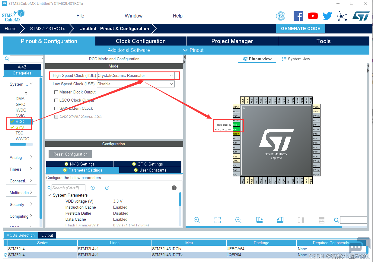

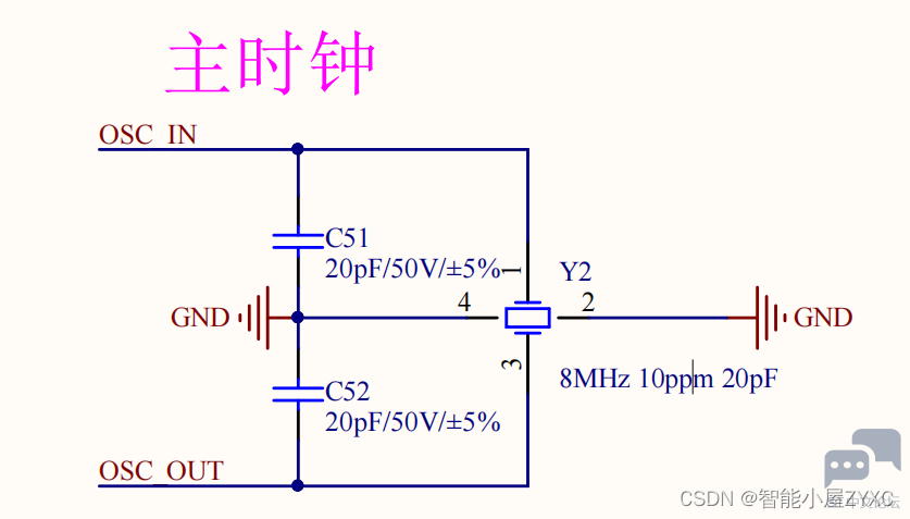

(4)选择时钟源。
`$ h4 i$ Z0 c
2 t" Q* l4 V, q% S+ I9 [ 因为开发板上有8M外部时钟,硬件原理图如下所示,所以此处选择使用外部高速时钟(HSE)。
' G. A5 r1 L. s4 s. Q8 o) ?# J5 I9 n
1 w$ _$ j& ~% k1 Q- X. j [7 x; \
+ E" P4 y3 A$ T' J3 D
/ G8 B7 t- @$ K" Y5 F/ [ 因为我们没有用到外部低速时钟(LSE),此处不做处理,如下图所示。! H7 e) D4 \. M* R

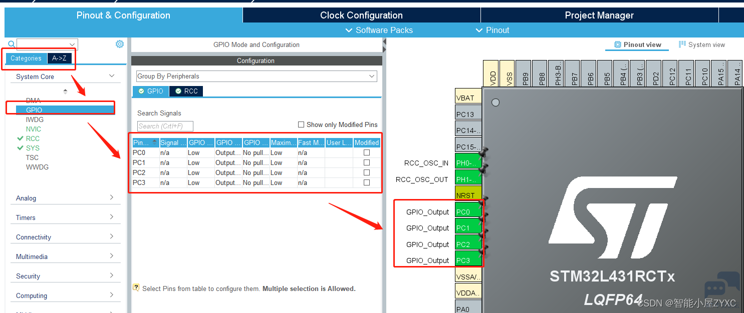

2、配置GPIO控制LED& D( d1 H" @9 [3 G
(1)查开发板原理图得,LED1、LED2、LED3、LED4的控制引脚分别为:% Y' c+ _* R5 X
LED1——PC0
& E- b5 |" \3 N7 tLED2——PC1
# C0 t, \- Q" O( c9 nLED3——PC2) p+ z. _% p {4 E& Z8 p5 j
LED4——PC3- f0 H$ V1 z! V! B5 E9 E6 u
! H2 q1 W g4 Q/ b5 h7 A/ x+ y

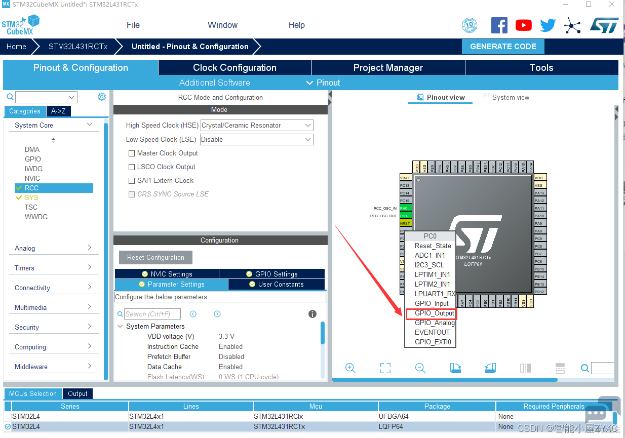

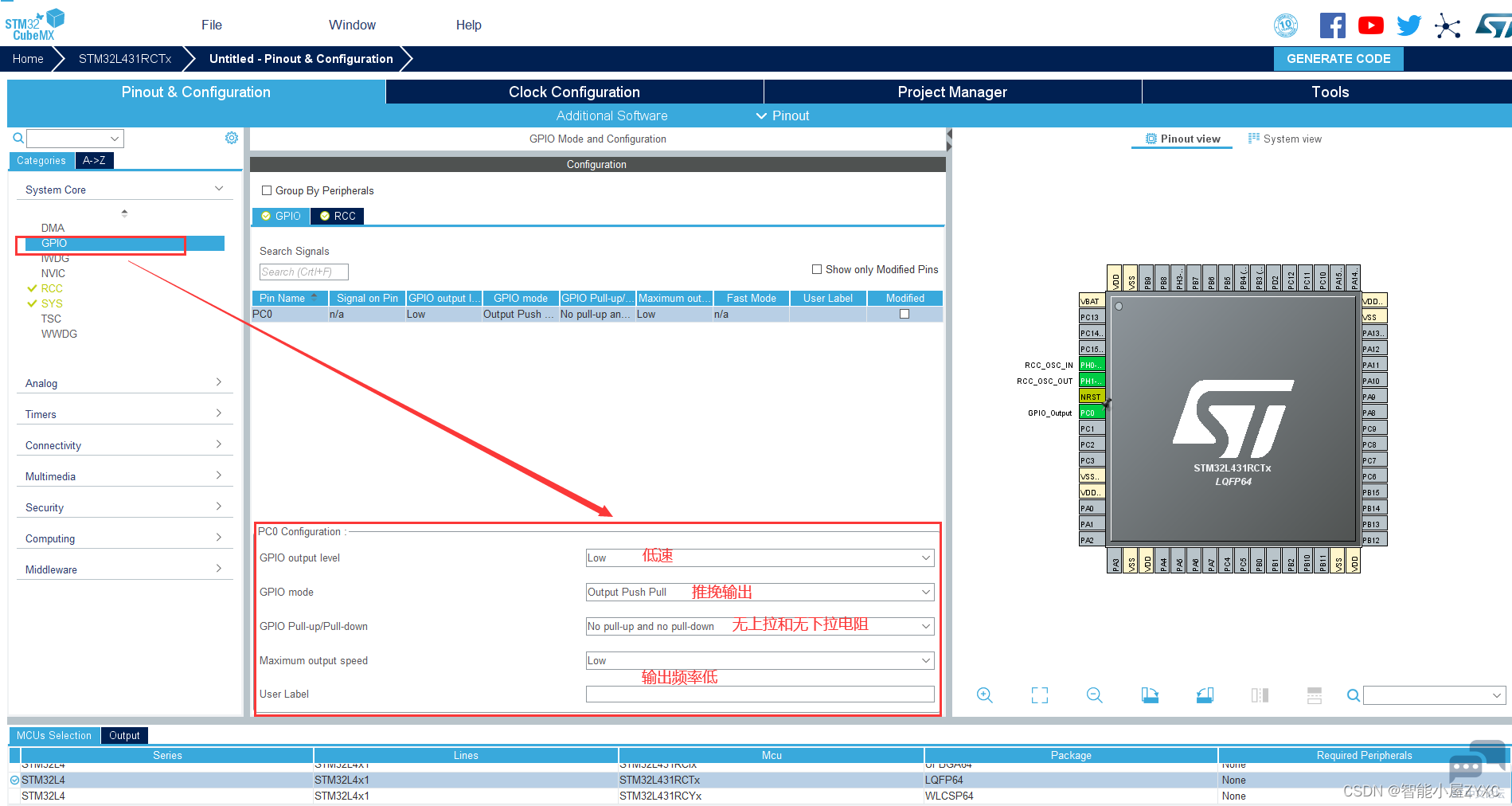

(2)配置LED的控制引脚为输出,输出频率、输出方式默认即可。
( Y! G! M {, \4 |! G h+ v: l3 a. J5 X' A4 B# ]
鼠标左键点击PC0,选择“GPIO_Output”,表示设置该引脚为输出模式
2 }6 r0 P& K3 h鼠标左键点击PC1,选择“GPIO_Output”,表示设置该引脚为输出模式。
+ b! c# r2 u/ w, b鼠标左键点击PC2,选择“GPIO_Output”,表示设置该引脚为输出模式。* i; w" e: D7 c( Y7 `
鼠标左键点击PC3,选择“GPIO_Output”,表示设置该引脚为输出模式。6 [" k* ?) k7 y2 Q) n4 q8 S

) d- |9 V( T' U8 u; e(3)也根据自己的需求配置GPIO的参数,如输出方式、输出频率、上拉下拉等。因为GPIO控制LED的要求比较低,此处采用默认参数即可,不用修改。$ B9 Z+ z4 i7 B/ s% [6 K7 g: G

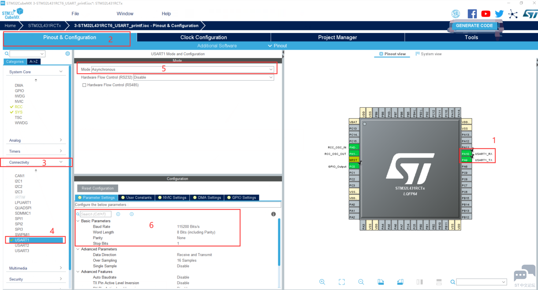

3、配置PA9、PA10为串口
8 B' Z9 v1 C) C# E4 w(1)查原理图得知,串口1使用STM32L431RCT6引脚为PA9-USART1_TX,PA10-USART1_RX,引脚设置如下:( N4 Q. @2 h% ~- e. M
: z# m( E& D. d) ^' C$ F& V
. o# y4 @0 l: ]9 H$ k! h
/ h1 ~7 N& x4 X2 M4 R8 g% ^ 序号1用来设置串口收发引脚的选择。2 z4 ~% M: M3 y4 u* h# e. G
序号2-3-4-5-6设置串口参数,如波特率115200、8位、NONE无奇偶校验等。5 k d% s4 U" {* h

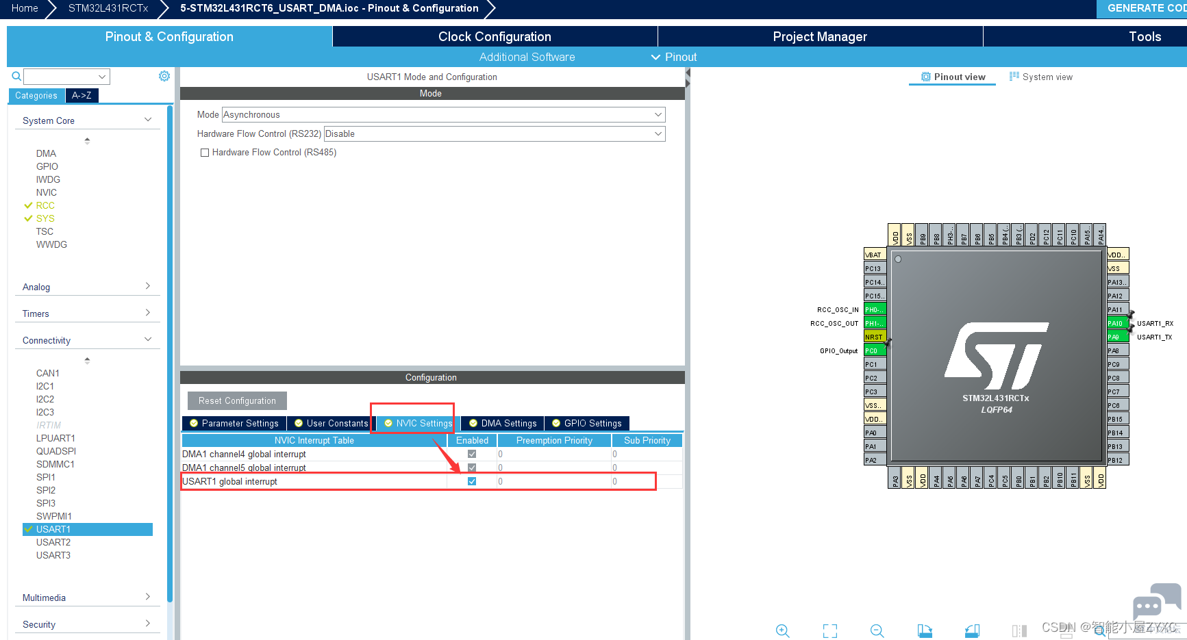

& E# k& N) r0 W' b. `(2)设置NVIC settings 使能接收中断

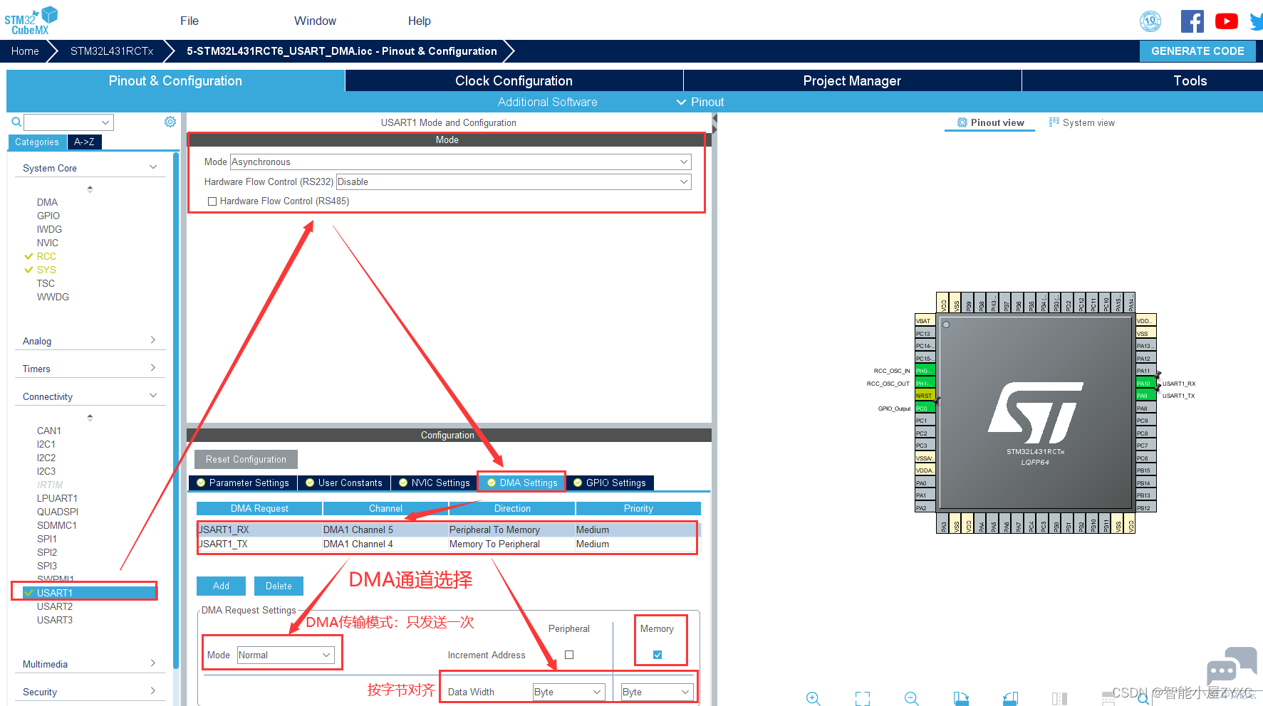

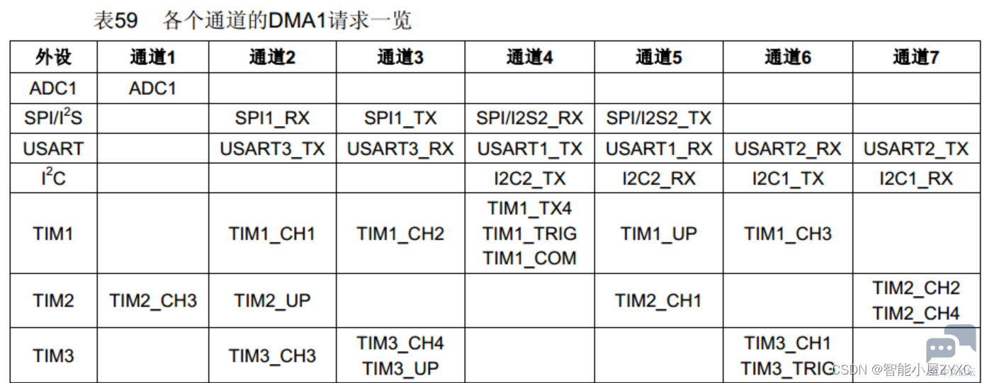

* r* V! m( `( b' s" r(1)根据DMA1通道预览可以得出,我们用的串口1的TX、RX分别为通道4、通道5:
& l2 D4 `: }! _8 b点击DMASettings 点击 Add 添加通道" C0 g' B9 i5 F2 H1 V
选择USART_RX USART_TX 传输速率设置为中速
, r% S ?# c: i9 N0 n6 `4 SDMA传输模式为正常模式,即发送一次就结束。6 B) `# @. i9 R% t6 T( a. g& J
DMA内存地址自增,每次增加一个Byte(字节)
3 j, A1 r. c& L H8 g$ i* y" M

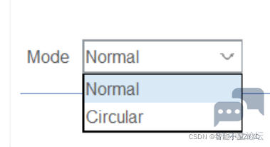

Mode:DMA传输模式有两类1 r; P2 l$ `% r4 a. u, H: c
' \; ~2 a7 j& M$ x) M# O7 P8 |
& @" H# o5 E% N
, S* l- ?5 R e+ n/ } ]
Normal正常模式:当一次DMA数据传输完后,停止DMA传送 ,也就是只传输一次。
. D6 Y) [) t7 W9 z: |* I1 x! ]Circle循环模式:传输完成后又重新开始继续传输,不断循环永不停止。

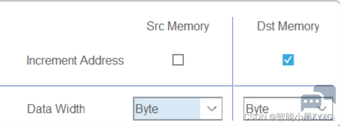

% l* _' K8 |# @+ R5 cIncrement Address-DMA指针递增设置:, o; s; r! `) s4 u4 Y
5 I, _% T( i( s* q" S% [
2 {& J2 P. O3 E9 b. ~7 ]! y

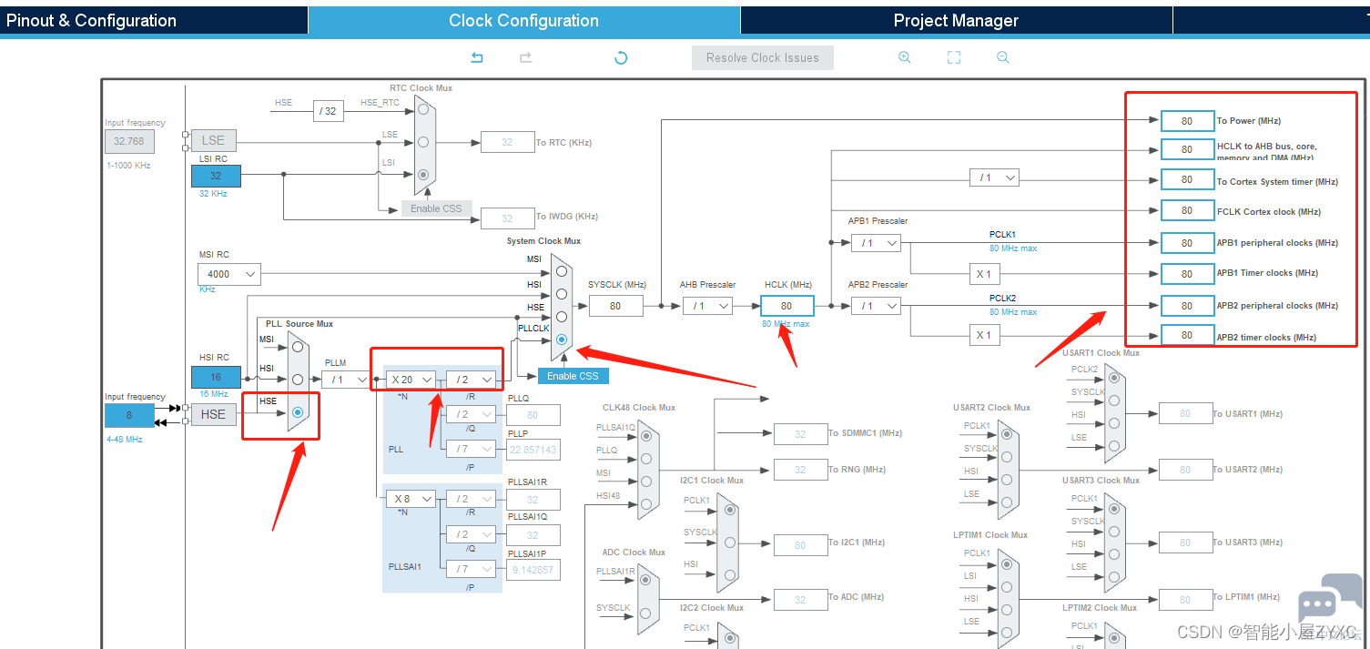

. M2 e5 S ~! e4 R( F2 s, Y% V4、配置项目工程参数' u' L* E% `1 g
(1)配置时钟树,用于系统内部时钟,以及各个外设时钟等。此处选择外部8M晶振作为主时钟频率,内部最大倍频80MHz。* O. h2 F* Y4 |9 c

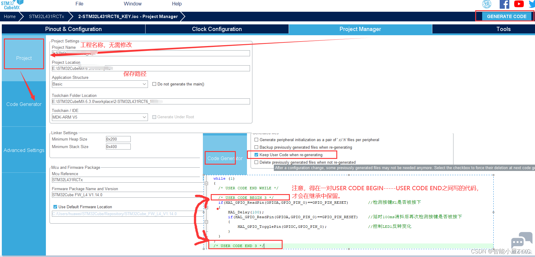

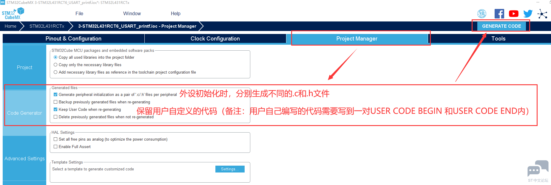

3 V% j# _! I0 j1 F(2)完成配置工程。
# u6 Y6 @7 M" D+ ?' j7 n$ n备注:需要注意代码生成过程中的继承关系,如图所示:需要保留开发者自己编写的代码时,请根据配置设置,不然生成代码后会删除自己编写的代码(从这个方面也可以看出开发者备份自己的代码是多么的重要。)/ f8 s: O4 R, F: `
! b4 Y; h; i0 t6 v# J7 \, y
7 e- M/ ]6 g8 u S8 B% P/ L# Y: h
l5 U1 l+ Z9 b! i5 j4 R$ e
. M' \! B" g, L, h

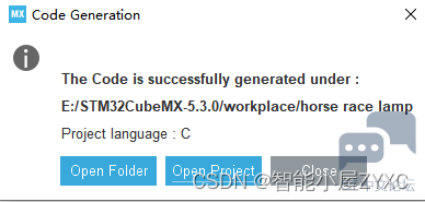

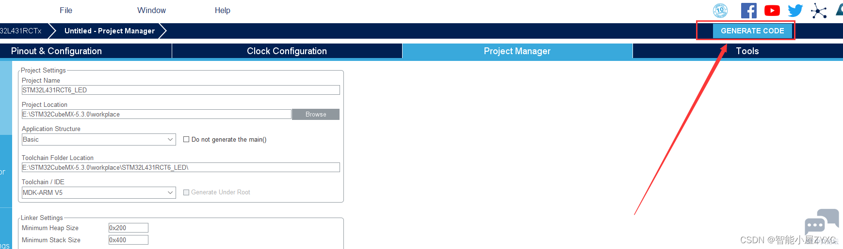

# @; D9 p' ?- C* e(3)生成代码。
; x6 {5 s h" I! M, Q0 w) J& @( m5 _ {/ [- m0 F3 e2 y: N# @
备注:使用Generate CODE生成工程代码前,请确保文件路径无中文,否则会生成项目失败。
* f6 Q4 W* p$ \. _
8 l6 Z( _3 s: \4 W* z* S
- a$ Z8 o F2 w6 f& R
6 P- n9 R3 j1 U(4)工程代码生成成功。1 Z! x" I' s: k9 }3 W

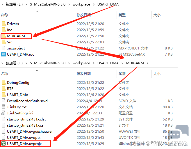

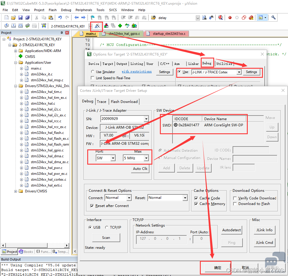

1、使用KEIL 5(MDK)打开项目工程文件/ _/ P1 T- r( t3 [& i4 Z, A6 `
源码使用说明:使用前必须把项目工程复制到无中文路径的文件夹下使用。0 P9 L& t* r2 C! _' K+ n' W
(1)找到刚才新建工程的存储路径,安装项目名称,打开项目工程.uvprojx。- B2 f" X' z. Z
; A# [8 l$ N+ i3 E3 Y2 p c& U

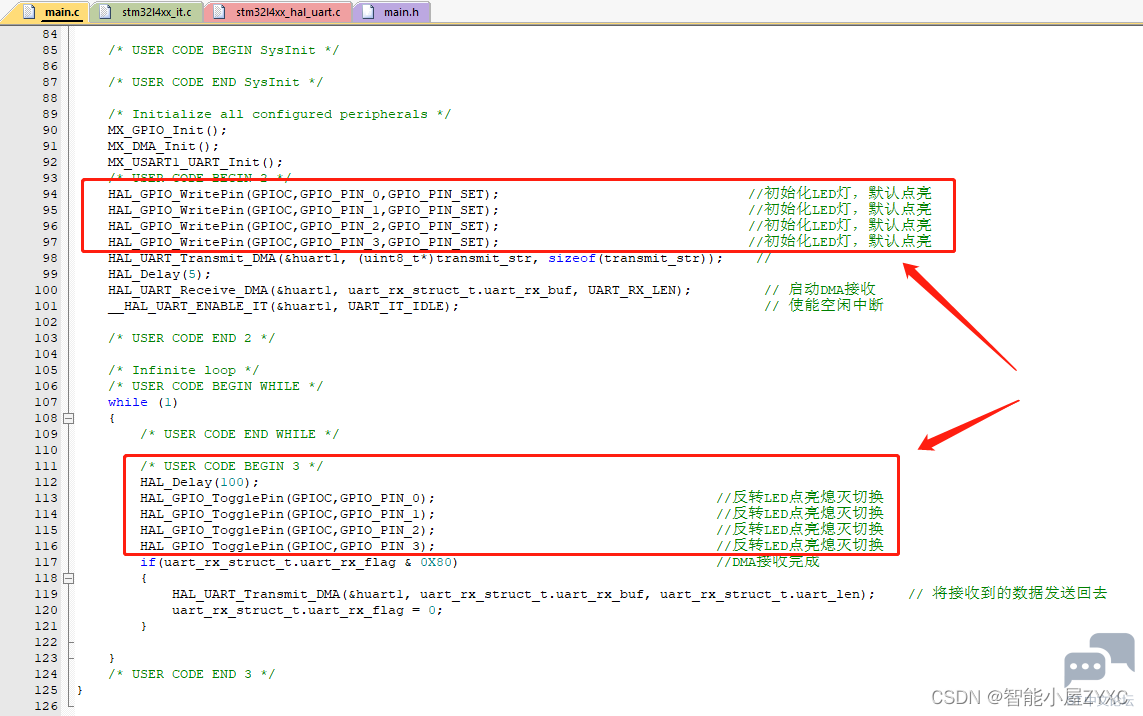

(2)main.c添加串口DMA发送函数相关代码:
\' `$ V0 P) m2 y- /* Private user code ---------------------------------------------------------*/! j& X' D/ N9 E3 A: j' b9 w/ {
- /* USER CODE BEGIN 0 */
" @6 j% R2 z* k$ T1 `( U3 U - uart_rx_struct uart_rx_struct_t={0}; //串口接收数组
" U& f; [0 A/ q6 {# s - /* USER CODE END 0 */
复制代码- int main(void) h" V4 y: f2 V; `4 X, x
- {# ~' x/ n& ]& U9 d% T9 F
- /* USER CODE BEGIN 1 */
1 L" b: ~+ E9 C1 Y4 o# q" D, @ - uint8_t transmit_str[50]= {"hello world,this is uart dma function!\r\n"};! @6 J0 T9 Y4 J: o0 D9 S6 k
- /* USER CODE END 1 */
' V# ~7 q' c* d6 k - / H' ]7 `+ g$ i N6 }
- /* MCU Configuration--------------------------------------------------------*/) u- m# Z# x2 y% S9 A
- D" x' h, i1 G0 \+ _' P+ f
- /* Reset of all peripherals, Initializes the Flash interface and the Systick. */
2 ?- z1 ^+ G7 f [3 j2 E& z1 k; A# a - HAL_Init();2 P0 i% y4 _- A
- ; r6 \. e! V( Q) j
- /* USER CODE BEGIN Init */
2 ^ Y: v. D9 F7 G - 8 B* b$ U( K7 K7 S: z7 _( l
- /* USER CODE END Init */
; [$ Q; g! e0 O+ \ m0 M -
M5 r1 R9 u% Y. O - /* Configure the system clock */5 d# L6 t) M, x0 {
- SystemClock_Config();6 {; W$ u* R C3 {& B5 [
- ! a. P* k' v0 A4 L3 ^ ?% N+ @5 R
- /* USER CODE BEGIN SysInit */
~1 ` i1 H! d- U - 7 h6 y9 Z; l. F9 h; O' S+ K
- /* USER CODE END SysInit */! |, `- }( u/ u. I, `; K
9 R* E7 g; B' o' i5 m - /* Initialize all configured peripherals */
1 I( v9 w- ]1 N' Y' f. E - MX_GPIO_Init();
) e/ _. @) `7 u/ ? - MX_DMA_Init();
% y! S5 t6 m, U' }% T; d& Z+ V - MX_USART1_UART_Init();) U& g2 l J9 k2 G3 y
- /* USER CODE BEGIN 2 */8 k" t1 \" X/ T& O) b/ n8 h
- HAL_GPIO_WritePin(GPIOC,GPIO_PIN_0,GPIO_PIN_SET); //初始化LED灯,默认点亮
( @5 b$ W1 n+ C+ T) F' P - HAL_GPIO_WritePin(GPIOC,GPIO_PIN_1,GPIO_PIN_SET); //初始化LED灯,默认点亮* S* e2 F" { l/ S# E# F
- HAL_GPIO_WritePin(GPIOC,GPIO_PIN_2,GPIO_PIN_SET); //初始化LED灯,默认点亮
8 R+ ~ |$ P& a9 j) O - HAL_GPIO_WritePin(GPIOC,GPIO_PIN_3,GPIO_PIN_SET); //初始化LED灯,默认点亮
% {$ {: [8 K3 w, N - HAL_UART_Transmit_DMA(&huart1, (uint8_t*)transmit_str, sizeof(transmit_str)); // 1 `3 k0 a1 A* O9 s
- HAL_Delay(5);0 B; M/ ?5 c# v' g# V0 D
- HAL_UART_Receive_DMA(&huart1, uart_rx_struct_t.uart_rx_buf, UART_RX_LEN); // 启动DMA接收
4 k* R* s) T: M: v - __HAL_UART_ENABLE_IT(&huart1, UART_IT_IDLE); // 使能空闲中断
$ x% w k6 d' C' L/ b4 Z: l8 ^ -
" ~0 n7 V( H: _4 B) s3 w - /* USER CODE END 2 */- l! j' a' _0 M7 [
- * c2 ?4 `8 z5 [& Q& [0 d' R7 D2 C
- /* Infinite loop */8 N& @6 d% E8 J& p. D! w+ }9 S" j4 p
- /* USER CODE BEGIN WHILE */
) }6 p) ^2 P6 C/ C2 Z( N - while (1)
- w$ N4 H V4 ?6 o) h8 K7 V5 h - {
% r+ ~9 K' n1 w - /* USER CODE END WHILE */
! ?9 F3 ^. K: l9 L) a) e9 k: V -
" W( A6 Q. l4 q6 a- t! X4 F+ r9 Q - /* USER CODE BEGIN 3 */, }: h/ T& b( I/ m
- HAL_Delay(100);
" b" o' D: \, \7 N - HAL_GPIO_TogglePin(GPIOC,GPIO_PIN_0); //反转LED点亮熄灭切换3 ^) y" R+ \2 ^
- HAL_GPIO_TogglePin(GPIOC,GPIO_PIN_1); //反转LED点亮熄灭切换0 G) p* F" O4 \7 b/ t; N
- HAL_GPIO_TogglePin(GPIOC,GPIO_PIN_2); //反转LED点亮熄灭切换
% Y, P8 @! g0 {6 ]6 ?, P- s - HAL_GPIO_TogglePin(GPIOC,GPIO_PIN_3); //反转LED点亮熄灭切换0 F$ i/ u5 x8 E% r+ M4 a' N
- if(uart_rx_struct_t.uart_rx_flag & 0X80) //DMA接收完成
' u9 H H% j7 Q- d% A - {
$ M; z w; s4 _3 s; b* X - HAL_UART_Transmit_DMA(&huart1, uart_rx_struct_t.uart_rx_buf, uart_rx_struct_t.uart_len); // 将接收到的数据发送回去
: R$ w0 c* B/ I: I' a - uart_rx_struct_t.uart_rx_flag = 0;5 L2 c7 W2 g6 Q& E" ?0 |
# | P2 K0 U+ M [2 b- Z, m" U -
1 I4 G! a: V a+ Y& \/ D - }
2 \* y; Y, Y6 C - /* USER CODE END 3 */+ G1 `4 X q4 X
复制代码 ( z4 e) U }( G% X5 J! H

(1)DMA接收设置前铺垫知识点:% @! F* u& o+ @: J8 b
STM32的IDLE的中断产生条件:在串口无数据接收的情况下,不会产生,当清除IDLE标志位后,必须有接收到第一个数据后,才开始触发,一但接收的数据断流,没有接收到数据,即产生IDLE中断停止。) C& o! o+ D8 q
. n) V2 `& ]) j8 \(2)添加DMA接收处理代码
' d% S8 S0 T: T y0 j$ g& E6 g* g- g* x
stm32f1xx_it.c中添加代码如下:# {* w2 ?& X' v7 k
- void USART1_IRQHandler(void). S( V- J2 o' E1 I6 H! j
0 S7 k8 D7 C- F- Q, h" W5 j! h7 p - /* USER CODE BEGIN USART1_IRQn 0 */
8 Z9 h- Q) s, {! H - if(__HAL_UART_GET_FLAG(&huart1, UART_FLAG_IDLE) != RESET) // 空闲中断标记被置位- g; h' V' Z1 X' e+ x0 s
- {! O) F. p: r! p2 y. p0 }
- __HAL_UART_CLEAR_IDLEFLAG(&huart1); // 清除中断标记0 {* G; [) R! y+ L
- HAL_UART_DMAStop(&huart1); // 停止DMA接收* \5 c B5 x1 X+ i1 |3 `/ @
- uart_rx_struct_t.uart_len = UART_RX_LEN - __HAL_DMA_GET_COUNTER(huart1.hdmarx); // 总数据量减去未接收到的数据量为已经接收到的数据量6 Z1 l" X- K* i
- uart_rx_struct_t.uart_rx_buf[uart_rx_struct_t.uart_len] = 0; // 添加结束符4 `3 a N4 `( Z& `
- uart_rx_struct_t.uart_rx_flag |= 0x80; // 标记接收结束# z; L0 ~' H" M
- HAL_UART_Receive_DMA(&huart1, uart_rx_struct_t.uart_rx_buf, UART_RX_LEN); // 重新启动DMA接收+ O8 _# L: }, a# w q/ v1 a
' Y g/ r; a7 O4 g$ F1 ^6 | - /* USER CODE END USART1_IRQn 0 */
, B) S8 e; f V z' b - HAL_UART_IRQHandler(&huart1);% A1 D" ?1 [% h8 A+ n, f6 ~& B
- /* USER CODE BEGIN USART1_IRQn 1 */
$ @: A7 |: B- e `3 j$ z& I - . a$ ~! o/ K5 E- F' v' O
- /* USER CODE END USART1_IRQn 1 */
- d6 t( ?, f, R& \9 e8 ? - }
& Q+ Z( W M. m- I8 A0 P0 q0 P0 z(3)至此,串口DMA收发数据需要添加的代码已经完成。7 D8 }. |7 g% P" }7 Q. H

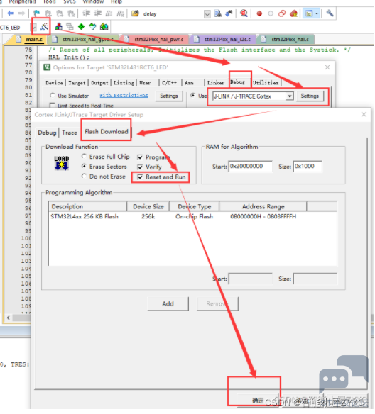

; _. ^) i4 A/ P0 x. D1 l5、设置编程仿真下载模式
6 `7 B% n p; p u(1)选择Options for target ...>>Debug>>J-Link/J-JTRACE Cortex,点击Settings>>选择Port(SW),可以看到搜索成功SW Device,表示芯片可用,可以下载。 P, K5 P" b+ J9 j+ L h
" p. _, O: j) v7 l5 j
9 ^% l2 F# k0 Q" n- G. A9 v

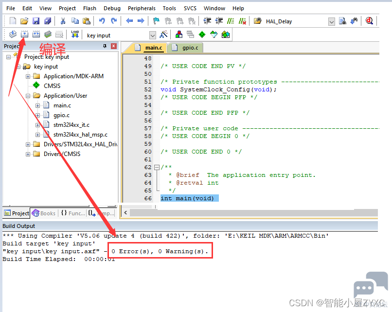

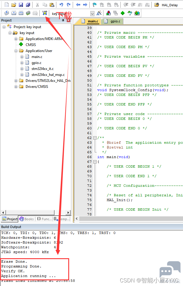

' Q. d$ p7 p& R: n(2)点击编译,完成后提示“0 error(s),0 warning(s)”。" v D! `3 d7 \) S/ X
z% Q: @9 \0 }# O
0 r6 Y; S# t/ [: i# i9 F0 G" B- V8 l4 @8 t+ r! b( C* c- C
(3)点击Download(或者快捷键F8),即可下载程序。
6 E. H# h, q; i. ?0 R) e, K; E4 Q) {( @: d0 v
2 ?5 T z y: G; {4 A0 V n2 X
8 s' t8 t/ }3 J7 O5 a5 T$ \
9 ?. ]& `# h7 w- R& G(4) 如果下载程序后,没有看到LED1、LED2、LED3、LED4闪烁,可以按下述方式设置一下(Reset and run表示下载后自动复位和重启运行)。或者重新彻底断电再次上电(或按开发板的Reset按键复位MCU即可)。
7 J5 V) K9 Z6 G4 C- n/ \
- X" U' U' O% T5 @2 b: Y3 ^7 v+ D+ C# r' [2 r

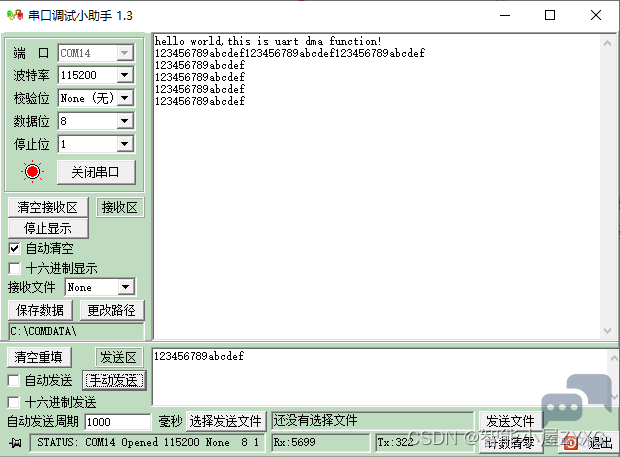

- f4 l+ b, k' S x' U% q( Q& ], `6、串口DMA收发实验效果展示1 |! @ J& M7 C1 R4 M+ u% g
程序烧录到开发板后,即可看到LED1、LED2、LED3、LED4初始化后每隔100ms闪烁一次,并且打开串口助手后(串口参数:波特率115200、N、8、1),通过串口助手可以看到,开发板接收到发送的数据转发出来。
0 M4 C* m; h) T, r4 w5 Y
7 L; g! L! V+ w# J! W) o
2 e4 g8 Q2 [) i: \5 Q1 p
