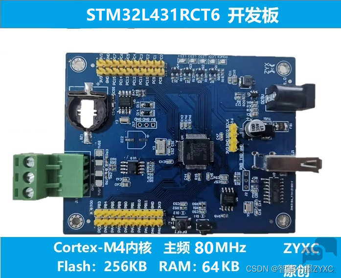

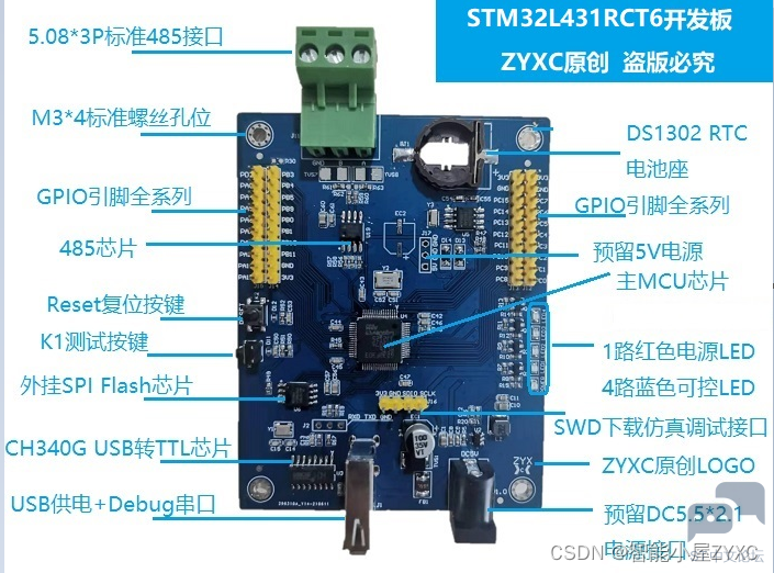

一、开发板平台简介:. P" b) p) k6 u; C/ T8 `
1、开发板资源简介/ r: m6 z% V1 Z3 @# N
(1)开发板主芯片型号:STM32L431RCT6
' }* F9 \/ y( d5 t; q# N(2)开发板主芯片封装:LQFP-64_10x10x05P
% w6 q9 f0 V. V9 {% j5 _' u V$ x(3)开发板主芯片内核:ARM® Cortex®-M4
) B. y- x+ ^& O- C( \; ](4)开发板主芯片主频:80MHz6 }9 ~8 y t* J( Y6 ~/ z( X
(5)开发板主芯片Flash大小:256KB' Z+ ~6 P& o9 z/ t/ s& {
(6)开发板主芯片RAM大小:64KB
7 U/ n) e2 y1 Y& \5 j. `3 }6 X (7)其他外设:请参考芯片手册/ ~0 G; b4 r2 y& M

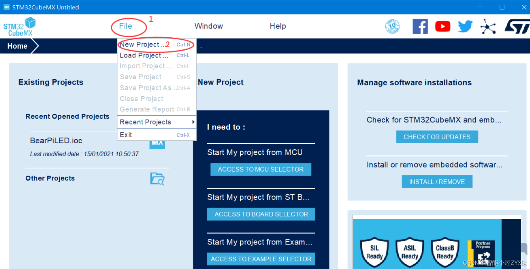

, i# J# E) a2 S1 v+ E1 U" P 二、新建工程
- B& D) a3 d6 h' k8 ?' Z5 \7 i- ]- s1、新建STM32CubeMX基础工程

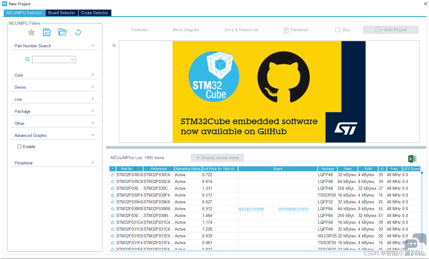

, k8 b e6 g! `& m; ?- B! l7 ^(1)打开STM32CubeMX,点击“File”-->"New Project"
5 X8 N, v& ?# I( U# b- u
4 b2 }/ a# Z0 n: U5 e: K
) S: U5 c# d1 }. R1 l8 j7 E
2 K0 S, y) i8 w$ M

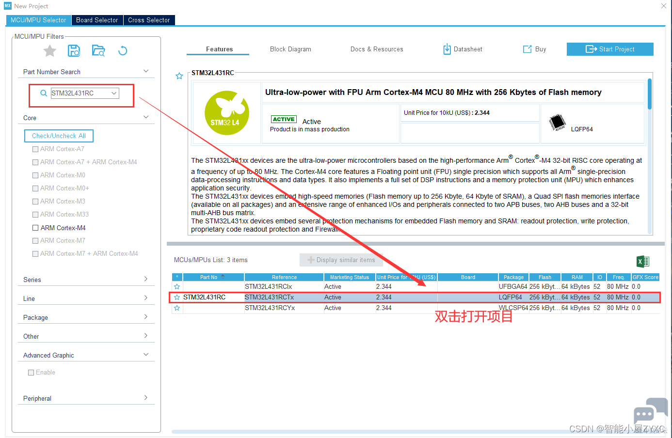

(3)昨天搜索框中输入(或选择)所需的主芯片型号(因为我们用的是STM32L431RCT6开发板,所以此处现在STM32L431RC),然后在右下角选择STM32L431RCTx(因为开发板主芯片是STM32L431RCT6),左键双击即可打开新建的项目。

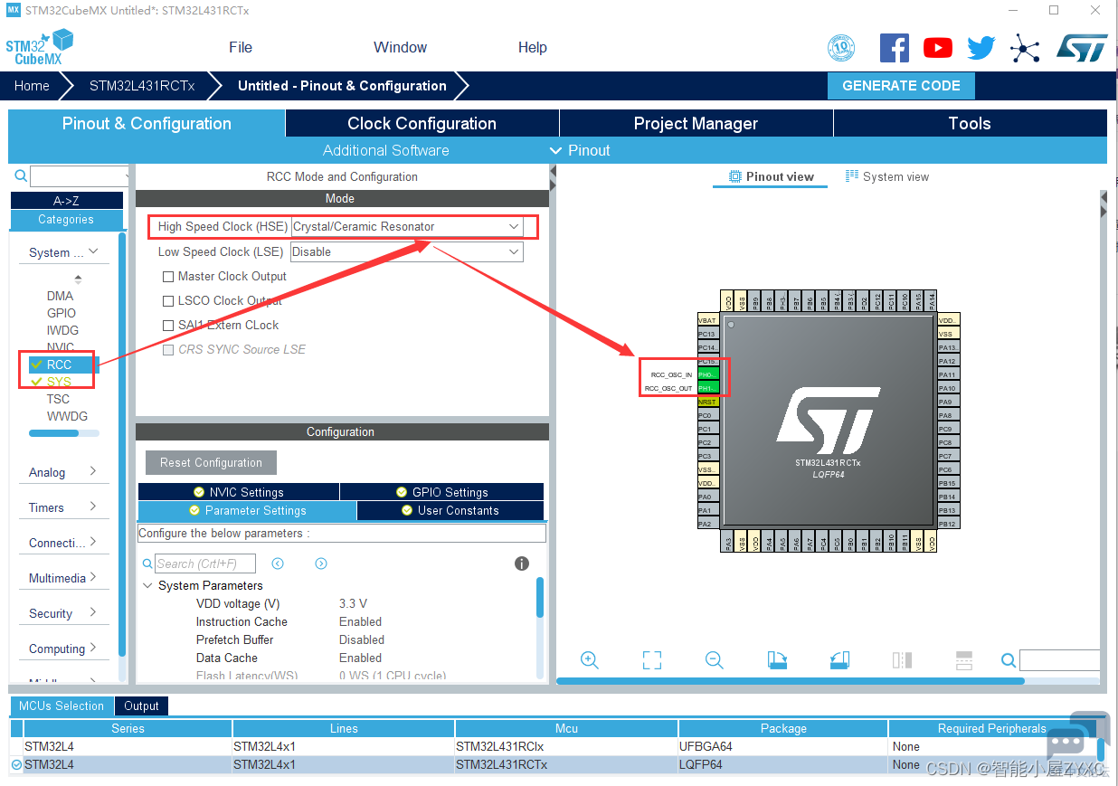

(4)选择时钟源。
0 O; p H/ H5 G( Z' B(1)因为开发板上有8M外部时钟,此处选择外部高速时钟(HSE)。
6 A* ~: u, O9 J4 N2 D: `
1 k; I5 u/ D( j& o7 B6 K4 C4 S(2)因为我们没有用到外部低速时钟(LSE),此处不做处理。/ Q5 N4 T+ p6 H, B N

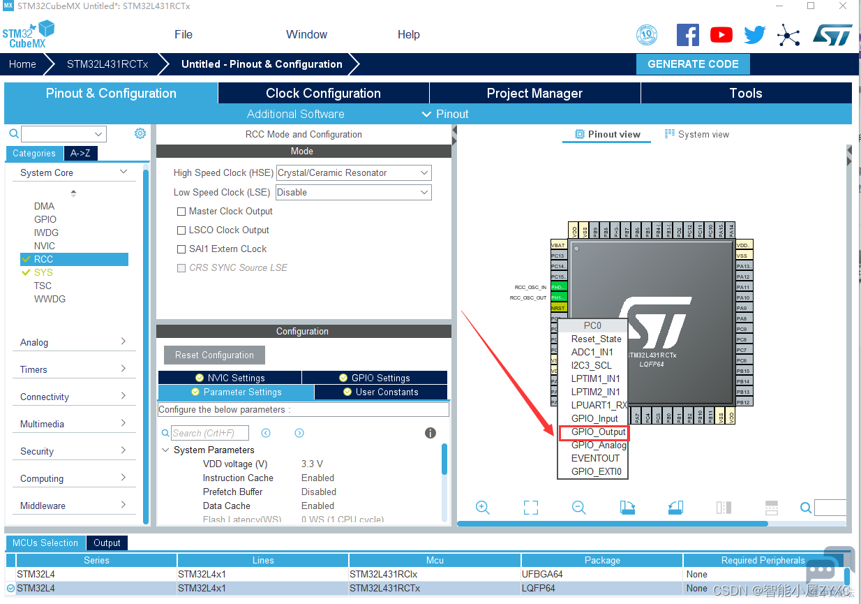

2、配置GPIO控制LED
! o B% @6 w8 p备注:LED灯用来指示系统是否正常工作。

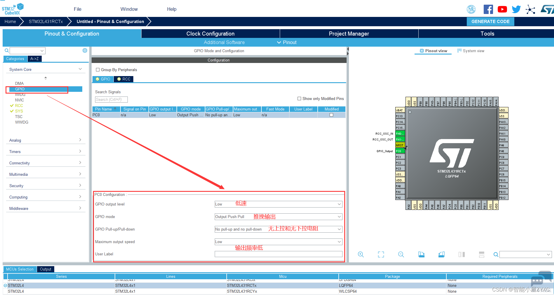

# w9 I ^1 ?' J# E$ v" K% @(1)查STM32L431RCT6开发板原理图得LED1控制引脚为PC0,则配置GPIO的引脚PC0。. [4 D0 P, R6 G$ P5 _0 ?3 `
鼠标左键点击PC0,选择“GPIO_Output”,表示设置该引脚为输出模式。
: c$ ]: r" ]* [* v( q$ Z5 m& M5 a4 g
! B$ k3 Y! X3 k0 |) [
N" `0 E9 n( h' j0 N(2)根据自己的需求配置GPIO的参数,如输出方式、输出频率、上拉下拉等。因为GPIO控制LED的要求比较低,此处采用默认参数即可,不用修改。9 B$ J, p+ w, r4 p' [( [
. ^0 e( [) A/ |3 u2 j
2 Z9 z0 J0 R! X2 S ^

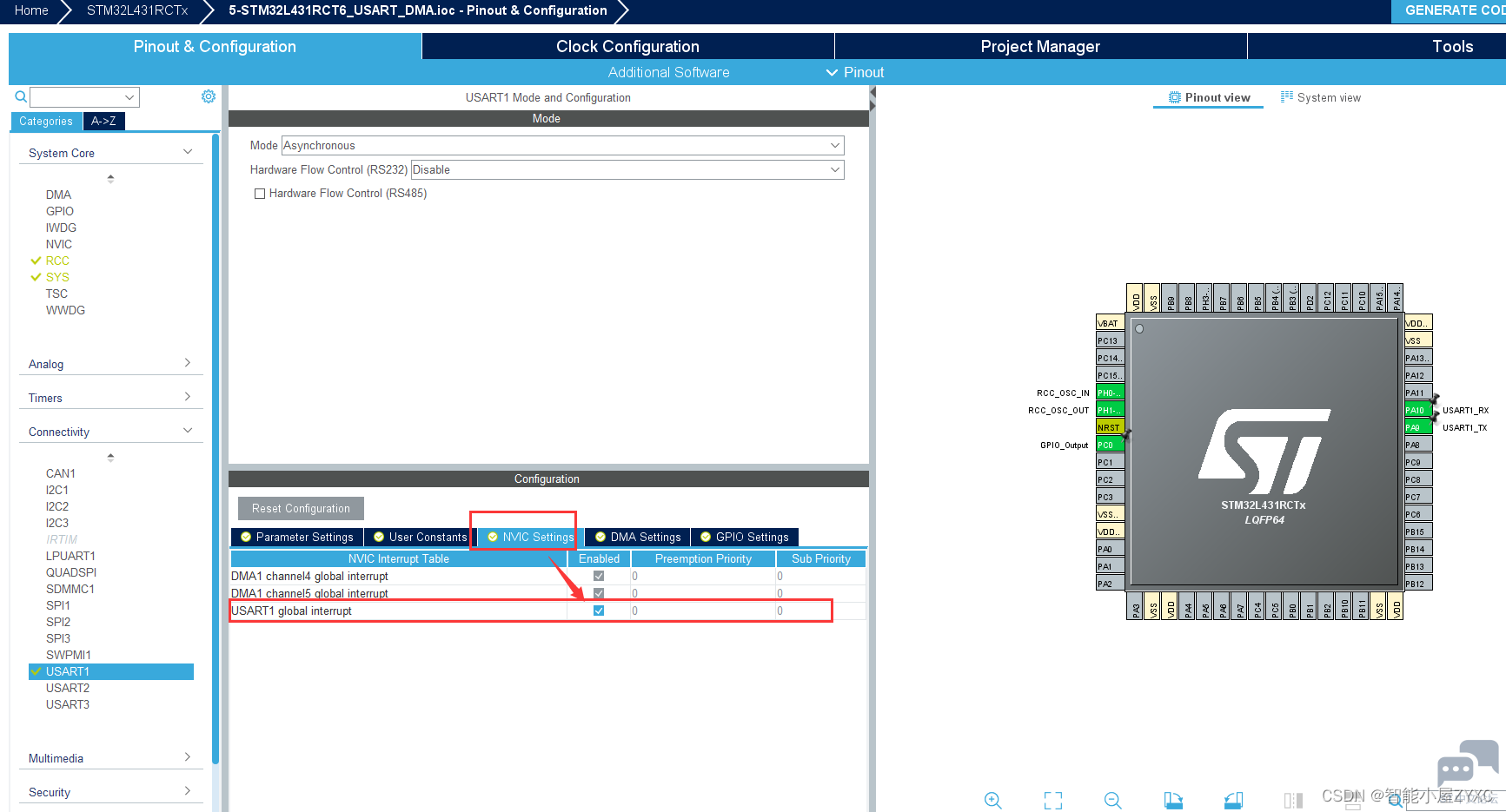

% q6 Q2 f9 i4 g, M( D2 R2、设置NVIC settings 使能接收中断0 x0 E6 u$ e3 V, I
+ v( N0 x6 L7 D0 w( \
+ y* A# M: w# W/ {) [

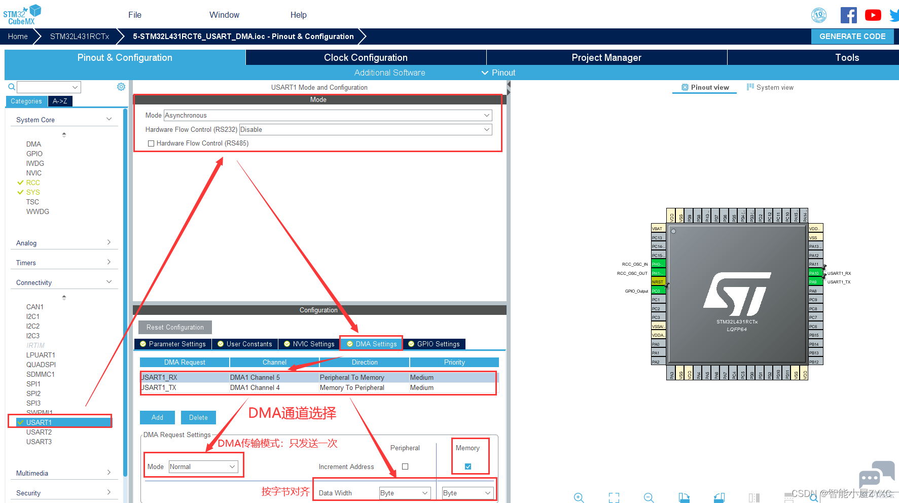

2 C* K; v. I* |, N4、串口DMA设置 : W: C; s* [+ ^
1 l* T" y' S5 F/ K" [& L! `
. U0 E; }' i% @

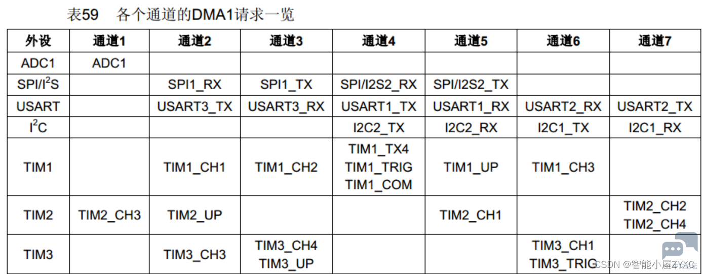

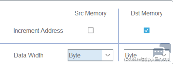

. a6 h# D4 [* I3 N" @ (1)根据DMA1通道预览可以得出,我们用的串口1的TX、RX分别为通道4、通道5:$ O! K+ j' j F& v, p @, u
点击DMASettings 点击 Add 添加通道* l; V5 J" B9 K9 ^5 Q x1 C
选择USART_RX USART_TX 传输速率设置为中速7 @ b& Q4 N$ {, V8 Z$ u& Q
DMA传输模式为正常模式,即发送一次就结束。
# c L' k: E- S, Q; C% I. ZDMA内存地址自增,每次增加一个Byte(字节). N" [0 |: [( @+ N! F6 b
- e0 \, t: r! y/ x9 B
1 _4 R {' v: j* M# ?/ G# H- P$ J) f7 V% S. B) t1 ?
(2)DMA相关参数解析% u d& L, e' X( |! a
) ^& M2 |/ q, i7 U3 b; a' ~# l6 J
Dirction : DMA传输方向有四类& W7 U; |) z; Z0 b8 y
外设到内存 Peripheral To Memory1 y' _8 B# r4 _6 b- C8 k) b
内存到外设 Memory To Peripheral/ q, Z; }( y5 l0 E/ [$ i
内存到内存 Memory To Memory
; w+ O0 j& D8 p5 B1 `外设到外设 Peripheral To Peripheral' _2 i: F' m5 D* e7 t
Priority: DMA通信传输速度有四类& P9 E9 G1 t( p' B7 u: Q
最高优先级 Very Hight4 z0 J8 v. {7 a! r
高优先级 Hight
$ o- G$ u7 ^* M, W2 V5 X- P中等优先级 Medium
/ l4 b7 W0 {8 C1 U低优先级;Low
1 `# k7 D" Z" K* Q! |7 A* [) M- E) w- [0 d4 ]* G4 e$ v

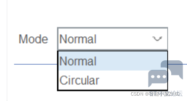

Mode:DMA传输模式有两类
+ z1 A) G6 O/ e$ a2 F$ t" x8 q; u0 d9 P+ m8 L* B* U n5 e
1 Z" q$ }& V2 c8 x
" K0 K9 X E+ Q: r3 N" DNormal正常模式:当一次DMA数据传输完后,停止DMA传送 ,也就是只传输一次。! Y! u+ o* @2 v' e5 m
Circle循环模式:传输完成后又重新开始继续传输,不断循环永不停止。* v8 d/ s% A- T
$ A; W0 Y/ t6 @/ U
Increment Address-DMA指针递增设置:9 e2 ~6 B: T1 [' B
* W) \5 ^6 o+ f( W
# ^/ b. `) B) B* |- I
8 W1 j* n, N/ X; Y: P. Q$ D

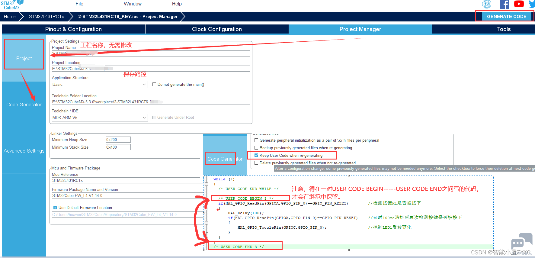

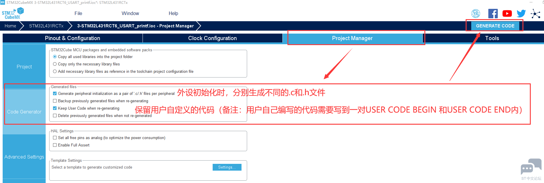

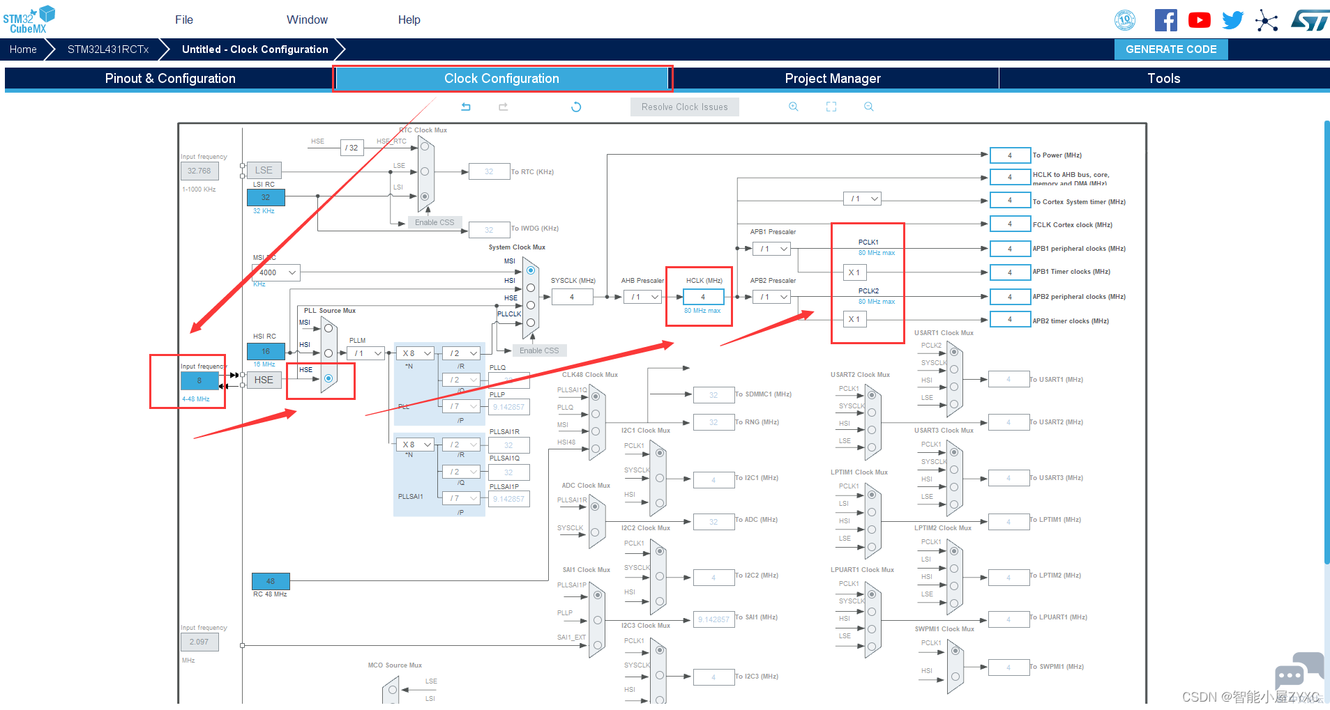

5、配置项目工程参数 X1 ]! {9 B0 a& Z- O+ D
(1)配置时钟树,用于系统内部时钟,以及各个外设时钟等。此处选择外部8M晶振作为主时钟频率,内部最大倍频80MHz。
0 }# i' \4 L# [& J; B( j* j |% i3 B& Y+ s; g/ e
% k9 c) v4 k% M4 c& L7 b" [7 h' u) m, Y' I% L
(2)完成配置工程。
9 n0 D8 z- B+ ~5 N2 I4 b1 y% w- n* _, Z' K* E
备注:需要注意代码生成过程中的继承关系,如图所示:需要保留开发者自己编写的代码时,请根据配置设置,不然生成代码后会删除自己编写的代码(从这个方面也可以看出开发者备份自己的代码是多么的重要。)

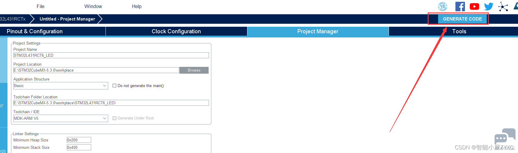

1 ?9 T! J: c1 @, L8 \(3)生成代码。
1 U9 R2 R" m8 ?, F) w) N8 x
9 S+ I7 J- N. `* s

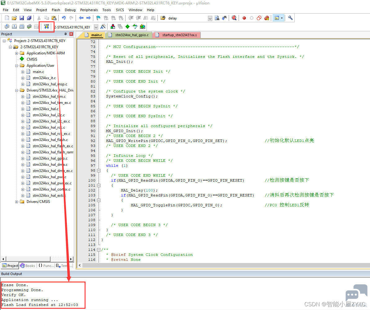

三、在KEIL 5中编写代码

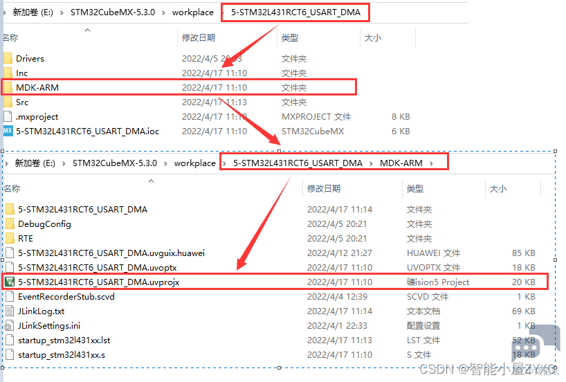

; L n' s2 G+ b3 Y1、使用KEIL 5(MDK)打开项目工程文件
( K: _- V2 r' `) b5 ~% e(1)找到刚才新建工程的存储路径,安装项目名称,打开项目工程。
& S: @. _$ J9 r8 \7 V7 j/ g: M. j- F \
2 a6 C5 l" Y5 r& A1 h9 r7 }* Z

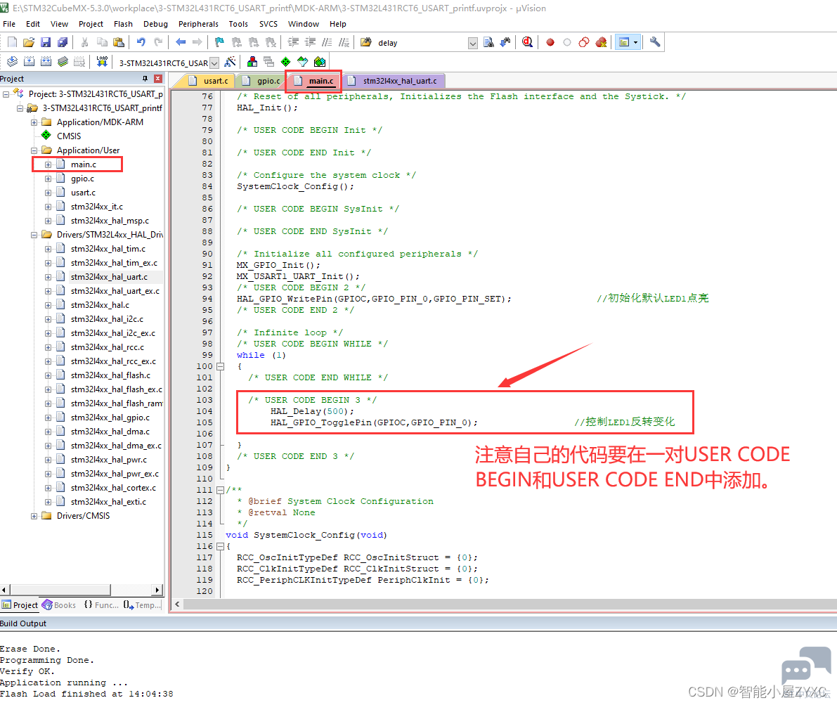

; q5 ~7 @( v7 Z0 f7 b2、添加LED指示灯作为系统提示; U5 c7 |1 r6 R3 x( V1 y' c
添加每隔500ms,LED1闪烁一次的系统提示,用于提示程序运行正常。1 z* F2 P- c/ H
1 b! A/ T) g- X+ y$ i* G% M4 b5 c

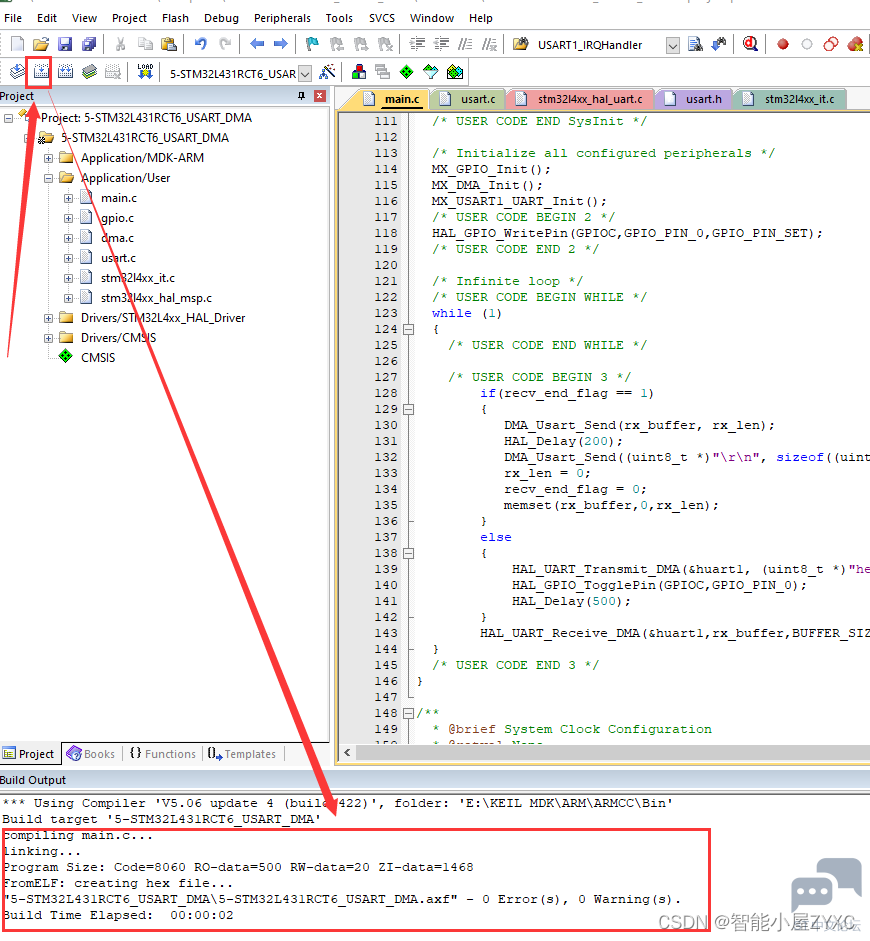

(1)main.c while(1)循环中添加收发处理代码如下:
% ~: T5 N/ ]6 |5 h& f/ _& F
( x. E1 d: S5 }9 t# M9 @8 e- }- /* Infinite loop */5 T: V! t! h2 m% H% B1 @
- /* USER CODE BEGIN WHILE */3 N, |! J/ A; x; ]/ d$ b
- while (1)
. B; t+ E! v; c$ O5 d - {
0 ?7 C( ~5 a) C/ E* g5 o - /* USER CODE END WHILE */
) |! w& I1 V3 P - 7 q+ g( i" G) o# J
- /* USER CODE BEGIN 3 */+ r1 t# F- A6 o' {) ?

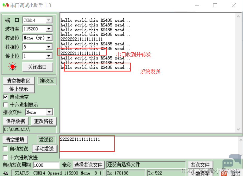

- if(recv_end_flag == 1) //接收完成标志,如果串口有数据接收,则执行该部分
% |6 k& x( R6 l5 E5 v - {2 c( ?+ \5 Y2 z; [- x2 R
- DMA_Usart_Send(rx_buffer, rx_len);
: I4 }. ~- ?" u7 `- l3 ~5 E0 T - DMA_Usart_Send((uint8_t *)"\r\n", sizeof((uint8_t *)"\r\n")); 2 x) I5 p& D% M E
- rx_len = 0; //清除计数+ v" q+ X, y/ D( O0 t" m
- recv_end_flag = 0; //清除接收结束标志3 e" M( s* ~8 |
- memset(rx_buffer,0,rx_len);/ g4 C% v4 Z. J( j0 X
- }0 S; _. n4 G) k
- else //如果外部没有数据,则执行该部分
* W9 N, a+ b, ^1 }) ~ - {
) O, S+ U) T! O7 f5 J8 j- M -
# f* i( ^( [# r3 N) f - DMA_Usart_Send((uint8_t *)"hello world,this RS485 send...\r\n", sizeof("hello world,this RS485 send...\r\n"));

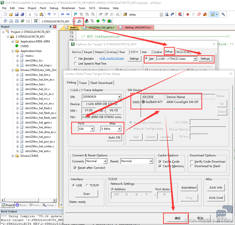

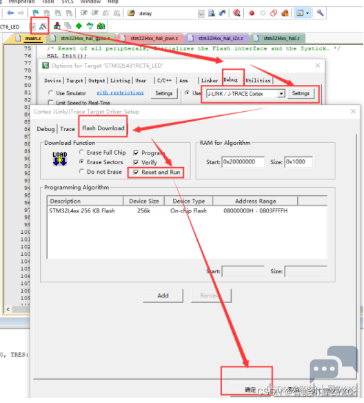

5、设置编程仿真下载模式- y9 J1 }, D( C$ j* r% m
(1)选择Options for target ...>>Debug>>J-Link/J-JTRACE Cortex,点击Settings>>选择Port(SW),可以看到搜索成功SW Device,表示芯片可用,可以下载。
1 ^2 L' y; t. ], M1 r$ H7 p, t
3 F+ N3 A. W) F- |, C5 r' U2 z4 m) U
5 F8 G# [0 M4 g/ o1 h' P2 o(2)点击编译,完成后提示“0 error(s),0 warning(s)”。' F- l6 Z) U: i& z5 m: A% C1 n
- H) E4 j1 `/ T0 G; }( X2 c
; |! b& Y+ p, b5 W) W0 n
. X" N+ Q& I6 a" I$ o5 i6 _(3)点击Download(或者快捷键F8),即可下载程序。
, O3 s2 m8 F6 { A7 A& W) y6 [
; h7 {& M( M% O* t
7 P7 B. s& ~' `* Z8 F7 u- {/ w. R
% L+ }8 r% q, H3 t! H
(3) 如果下载程序后,没有看到LED1灯闪烁,可以按下述方式设置一下(Reset and run表示下载后自动复位和重启运行)。或者重新彻底断电再次上电(或按开发板的Reset按键复位MCU即可)。

4、查看串口发送函数打印log效果
( i+ j1 I y- ?; Z7 S3 D9 O(1)设置串口助手参数为:115200、NONE、8、 1(和代码中串口初始化参数一致)。; [6 K& m* P( d0 K
(2)设置成功后,就可以看到串口打印的效果。如果串口助手没有发送给MCU的数据,则MCU每隔500ms闪烁LED1指示灯一次,且串口输出一个log。
6 _( K$ h- M6 O(3)如果串口助手往MCU发送数据,MCU把接收到的数据发送到串口助手进行打印显示。- d8 B" @" Q: [- F1 t: W
