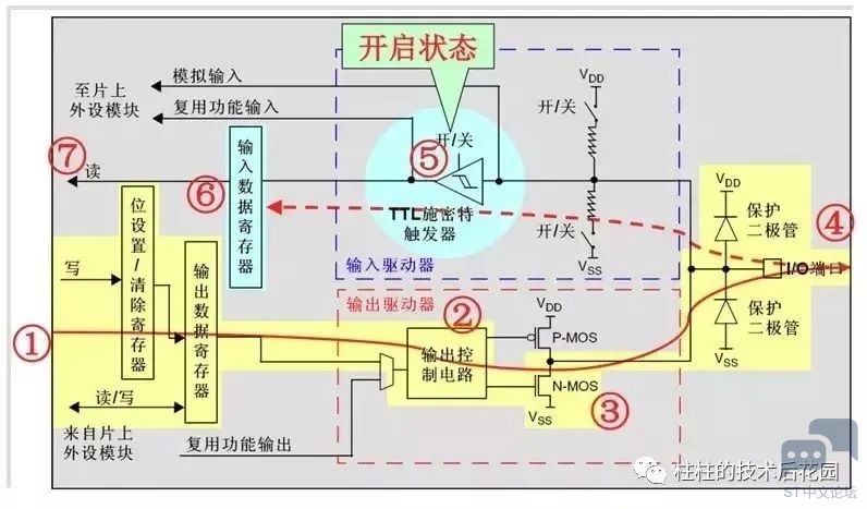

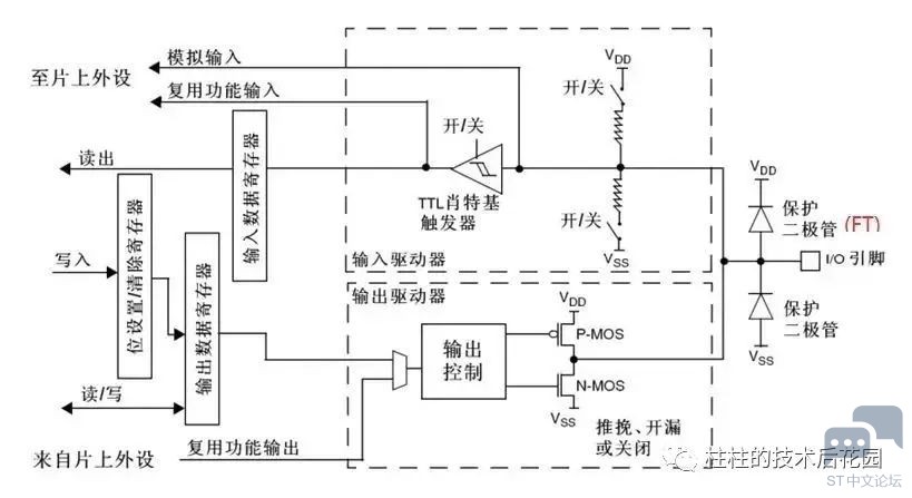

2.1 GPIO内部结构. l4 G( q0 |9 s, }4 F- y, k
# _7 u* h' [( b4 u  i0 P
几点需要注意的地方:
1. 保护二极管:IO引脚上下两边两个二极管用于防止引脚外部过高、过低的电压输入。当引脚电压高于VDD时,上方的二极管导通;当引脚电压低于VSS时,下方的二极管导通,防止不正常电压引入芯片导致芯片烧毁。但是尽管如此,还是不能直接外接大功率器件,须加大功率及隔离电路驱动,防止烧坏芯片或者外接器件无法正常工作。
2. P-MOS管和N-MOS管:由P-MOS管和N-MOS管组成的单元电路使得GPIO具有“推挽输出”和“开漏输出”的模式。这里的电路会在下面很详细地分析到。$ [7 i* T' `1 g
3. TTL肖特基触发器:信号经过触发器后,模拟信号转化为0和1的数字信号。但是,当GPIO引脚作为ADC采集电压的输入通道时,用其“模拟输入”功能,此时信号不再经过触发器进行TTL电平转换。ADC外设要采集到的原始的模拟信号。这里需要注意的是,在查看《STM32中文参考手册V10》中的GPIO的表格时,会看到有“FT”一列,这代表着这个GPIO口是兼容3.3V和5V的;如果没有标注“FT”,就代表着不兼容5V。
/ M$ R( H' U, \, {$ s" Q

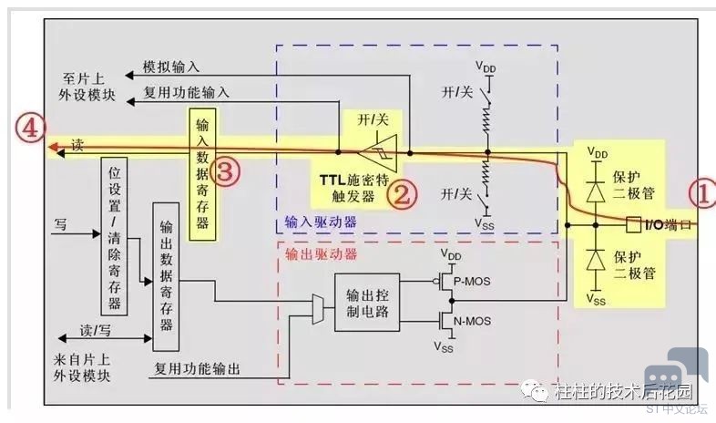

3.1.1 浮空输入! F4 Z1 b9 f3 b, n/ O
6 h4 C2 w5 r+ J0 _; P& q& D- G浮空输入模式下,I/O端口的电平信号直接进入输入数据寄存器。也就是说,I/O的电平状态是不确定的,完全由外部输入决定;如果在该引脚悬空(在无信号输入)的情况下,读取该端口的电平是不确定的。$ Z. S' H) n5 r& z0 x8 f! ?
5 N! u  z  H: @% Q, e

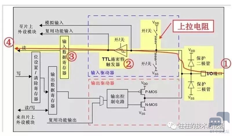

3.1.2 上拉输入
6 ?! W: t; }# _+ Y( p% B4 E上拉输入模式下,I/O端口的电平信号直接进入输入数据寄存器。但是在I/O端口悬空(在无信号输入)的情况下,输入端的电平可以保持在高电平;并且在I/O端口输入为低电平的时候,输入端的电平也还是低电平。
8 G3 T7 `& I, x5 L. z5 U$ I

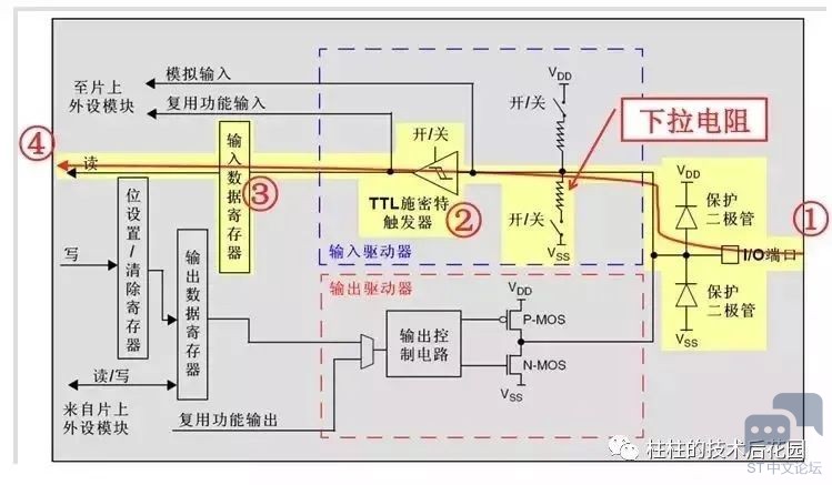

3.1.3 下拉输入
1 J: }! o- q! l) H" E
9 c* E! G9 G$ y  L& d
下拉输入模式下,I/O端口的电平信号直接进入输入数据寄存器。但是在I/O端口悬空(在无信号输入)的情况下,输入端的电平可以保持在低电平;并且在I/O端口输入为高电平的时候,输入端的电平也还是高电平。8 {: z3 Y1 u" G

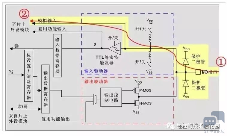

3.1.4 模拟输入
- F. X; ^, {+ d
! _+ s! x" W) ^7 J- i. m/ e+ |  o+ N
模拟输入模式下,I/O端口的模拟信号(电压信号,而非电平信号)直接模拟输入到片上外设模块,比如ADC模块等等。

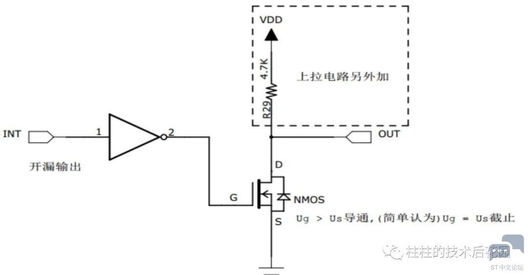

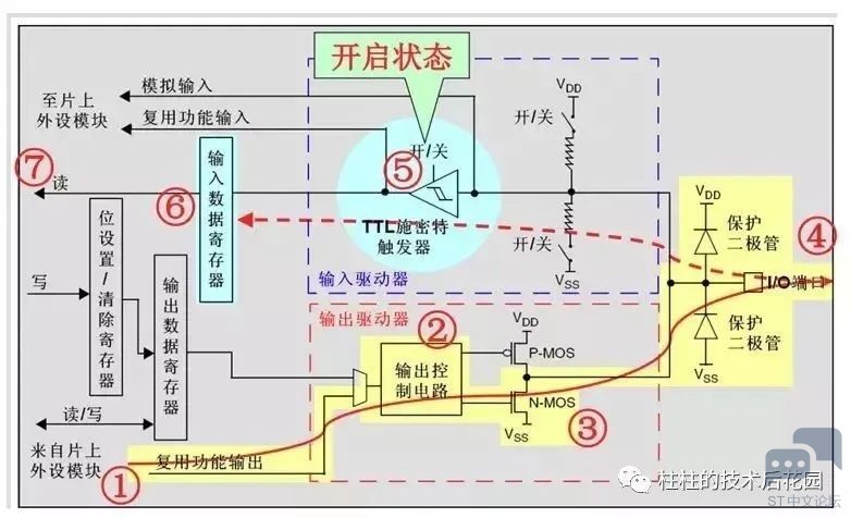

3.2.1 开漏输出4 T; @( O6 X  C( P
% H7 _8 i) n" ^4 e
开漏输出模式下,通过设置位设置/清除寄存器或者输出数据寄存器的值,途经N-MOS管,最终输出到I/O端口。
这里要注意N-MOS管,当设置输出的值为高电平的时候,N-MOS管处于关闭状态,此时I/O端口的电平就不会由前面设置输出的高低电平决定,而是由I/O端口外部的上拉或者下拉决定;
当设置输出的值为低电平的时候,N-MOS管处于开启状态,此时I/O端口的电平就是低电平。同时,I/O端口的电平也可以通过输入电路进行读取;
注意,读取到的I/O端口的电平不一定是设置的输出电平。7 L2 r6 z' t9 A) N0 a1 f. a5 w4 f# {0 Z

3.2.2 开漏复用功能
! X1 q0 y- J$ g& m
1 o; j' N: Q2 c- B; J' }
开漏复用输出模式,与开漏输出模式很是类似。只是输出的高低电平的来源,不是让CPU直接写输出数据寄存器,取而代之利用片上外设模块的复用功能输出来决定的。' t# ^' E9 }; q! Z4 v1 }" Y8 K

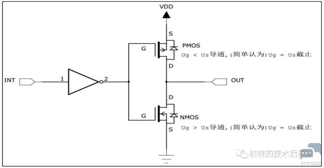

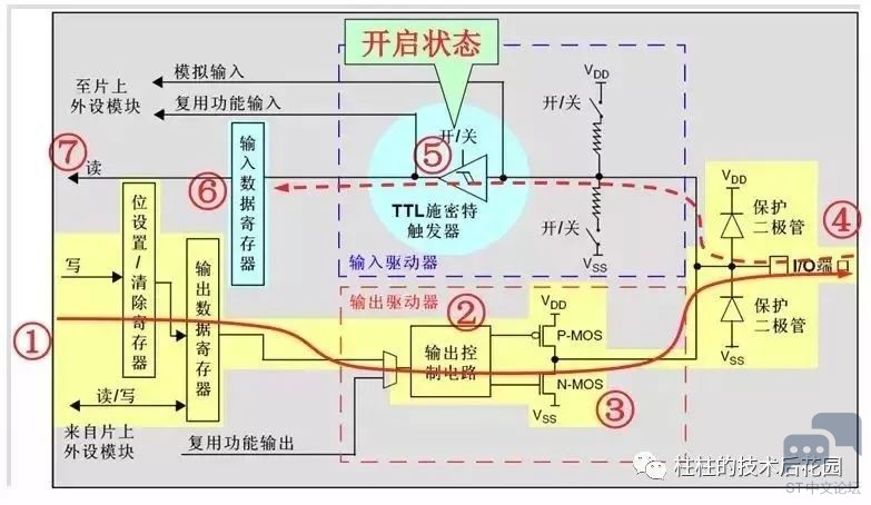

3.2.3 推挽式输出
4 I$ s7 D  o# Y: P" }
& A% _* x/ U  v! Z3 j5 A, F2 b0 R
8 y' R" M$ x( y# R3 J
推挽输出模式下,通过设置位设置/清除寄存器或者输出数据寄存器的值,途经P-MOS管和N-MOS管,最终输出到I/O端口。这里要注意P-MOS管和N-MOS管。
当设置输出的值为高电平的时候,P-MOS管处于开启状态,N-MOS管处于关闭状态,此时I/O端口的电平就由P-MOS管决定:高电平;
当设置输出的值为低电平的时候,P-MOS管处于关闭状态,N-MOS管处于开启状态,此时I/O端口的电平就由N-MOS管决定:低电平。同时,I/O端口的电平也可以通过输入电路进行读取;注意,此时I/O端口的电平一定是输出的电平。* w7 r, M& ~! z5 c* e# g

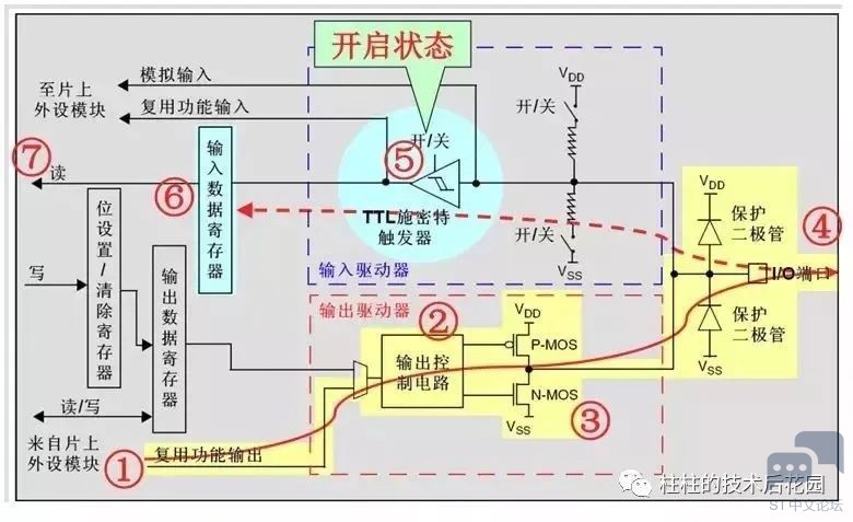

3.2.4 推挽式复用功能
  w8 ]5 Y! \% ?6 V1 A; e( t
推挽复用输出模式,与推挽输出模式很是类似。只是输出的高低电平的来源,不是让CPU直接写输出数据寄存器,取而代之利用片上外设模块的复用功能输出来决定的。

推挽输出电路由两个MOS管组成(上方的P-MOS和下方N-MOS),而开漏输出则由上拉电阻和一个N-MOS管组成。推挽输出的工作原理是:当需要输出高电平时,上方P-MOS管导通,下方N-MOS管关闭。而若要输出低电平时,下方的N-MOS管导通,上方的P-MOS管关闭。当引脚高低电平切换时,两个MOS管轮流导通,一个负责灌电流,另一个负责拉电流,使得负载能力和开关速度都有很大的提高。

开漏输出的工作原理是:若要输出低电平,则N-MOS管导通,输出接地,输出低电平。若要输出高电平时,N-MOS管关闭,则既不输出高电平又不输出低电平,为高阻态。所以,需要外接上拉电阻,让上拉电阻提供高电平的驱动能力。因为内部管脚为高阻状态,所以,其具有“线与”特性,即将多个开漏极直接直接相连,只有所有的开漏极都是高阻状态,输出才为高电平,否则,为低电平。& _, }' a$ o, l- t

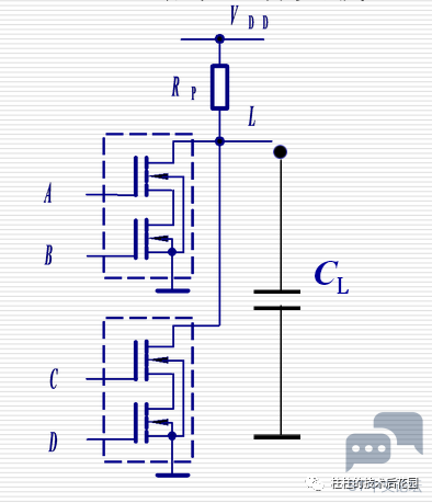

4. 可以将多个开漏输出的Pin,连接到一条线上。通过一只上拉电阻,在不增加任何器件的情况下,形成“与逻辑”关系。这也是I2C、SMBus等总线判断总线占用状态的原理。
2 A+ k/ i  u# U( ?# ?2 K
4.3 “线与”
- U  f) L3 l1 B" P: A* t- ~( o3 K
再补充一下“线与”的知识点!
7 \  B" `) c9 w" v5 Z( ^  t5 u
在一个结点(线)上, 连接一个上拉电阻到电源 VCC  和 n 个 NPN 的集电极C 或 NMOS晶体管的漏极D, 这些晶体管的发射极E或源极S都接到地线上,只要有一个晶体管饱和, 这个结点(线)就被拉到地线电平上。
因为这些晶体管的基极注入电流(NPN)或栅极加上高电平(NMOS),晶体管就会饱和, 所以这些基极或栅极对这个结点(线)的关系是或非 NOR 逻辑. 如果这个结点后面加一个反相器, 就是或 OR 逻辑。
其实可以简单地理解为:在所有引脚连在一起时,外接一上拉电阻,如果有一个引脚输出为逻辑0,相当于接地,与之并联的回路“相当于被一根导线短路”,所以外电路逻辑电平便为0,只有都为高电平时,与的结果才为逻辑1。
