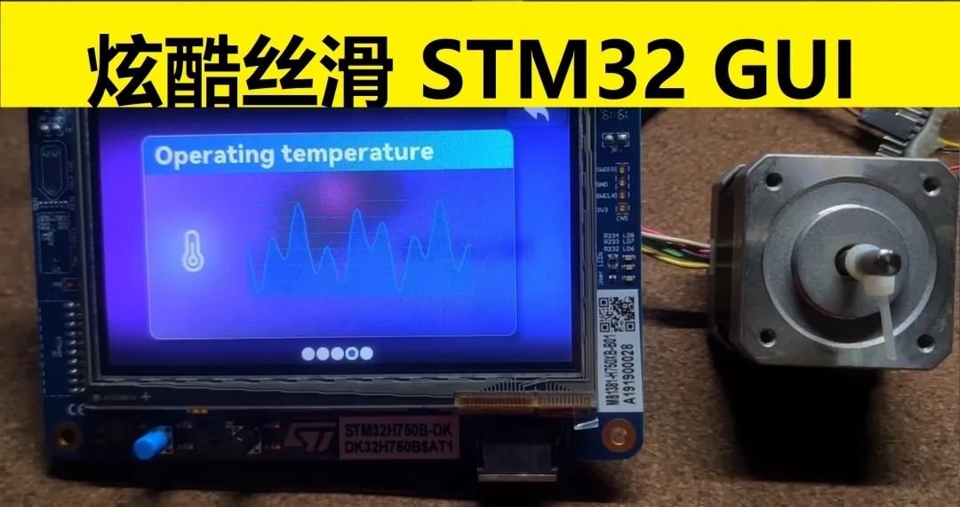

参加STM32论坛的STM32H750B-DK评测活动,利用提供的开发板做一个前期验证项目。验证项目是做一个手持的电机运动节点维护设备,方便携带到现场对电机进行维护,这里暂且称为PAD。(实物演示视频见本文上方作品展示)

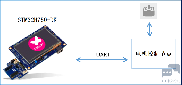

2 l8 b9 p7 z; n4 _% {PAD通过UART与电机控制节点连接通讯(如下图所示),当检测到设备接入,PAD获取其设备信息状态,包括固件版本、PCB版本、运行日志等。通过PAD还可以控制电机做一些简单的运动测试,配置电机的运动参数,如加速度、速度、电流等。由于时间有限,目前仅实现上述功能。( ~) M2 y' ?! X  f( w- {: ~

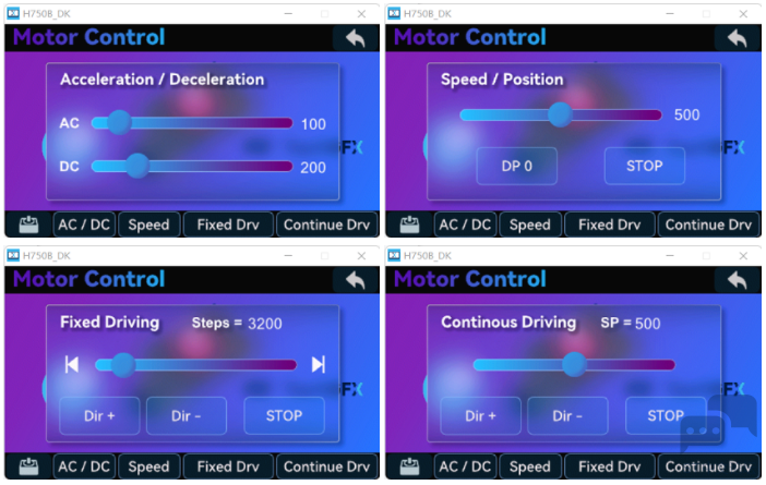

+ M# N* u8 ^- f' I2 t: u目前实现了5个界面:开机、连接、功能选择、信息显示、电机控制。& ?: H% [7 o! h; ?

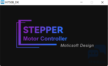

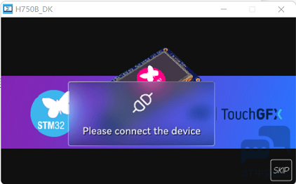

4.1  开机动画
4.2  连接界面

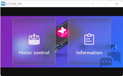

4.3  功能选择界面

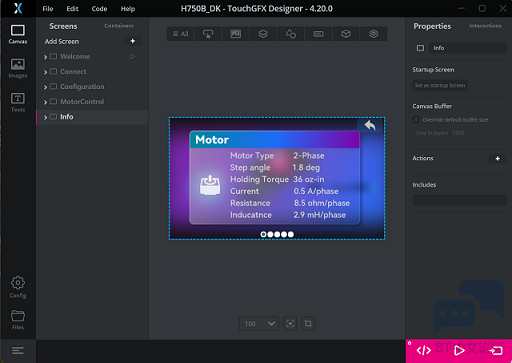

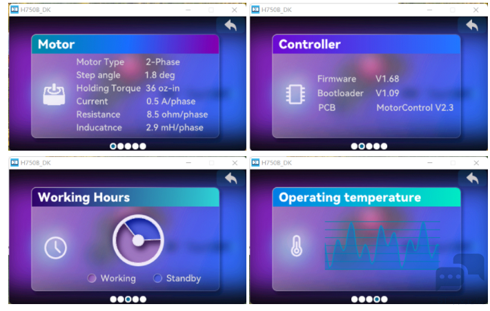

4.4  信息显示界面
0 z* I) g6 \2 ~6 Y# R# O. K$ y. G

4.5  电机控制界面

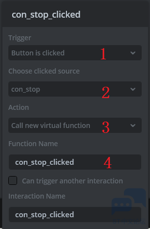

以上述界面截图中的STOP按钮为例。在TouchGFX Designer中,我们给Screen1添加STOP按钮,命名为con_stop(很多资料中介绍了这些基本操作,这里不再累述),我们要实现通过电击此按钮向UART发送数据。* E6 }# P4 U0 N+ x$ r
! H; @8 ]/ K# @" r% D% b! K4 S
  A0 d7 B! c3 V- e
在界面右侧的Interactions中添加con_stop按钮的点击事件。如图上所示,触发条件为按钮点击(序号1);触发源选择为con_stop按钮(序号2);触发执行的动作为调用一个虚函数,虚函数的名称我们设定为con_stop_clicked(序号3)。然后按下F4执行Generate Code生成代码。TouchGFX Designer会自动生成这个函数的定义,在STM32cubeIDE中查看Screen1VeiwBase.hpp文件,可以看到此虚函数的声明:$ k$ d! M/ v' Y0 O7 c. W
3 A) d0 x9 _6 {, q9 W
! p# j% Q3 B; R4 m4 B5 Cvirtual void con_stop_clicked()   { }/ |; \% Z& l5 ?2 a
