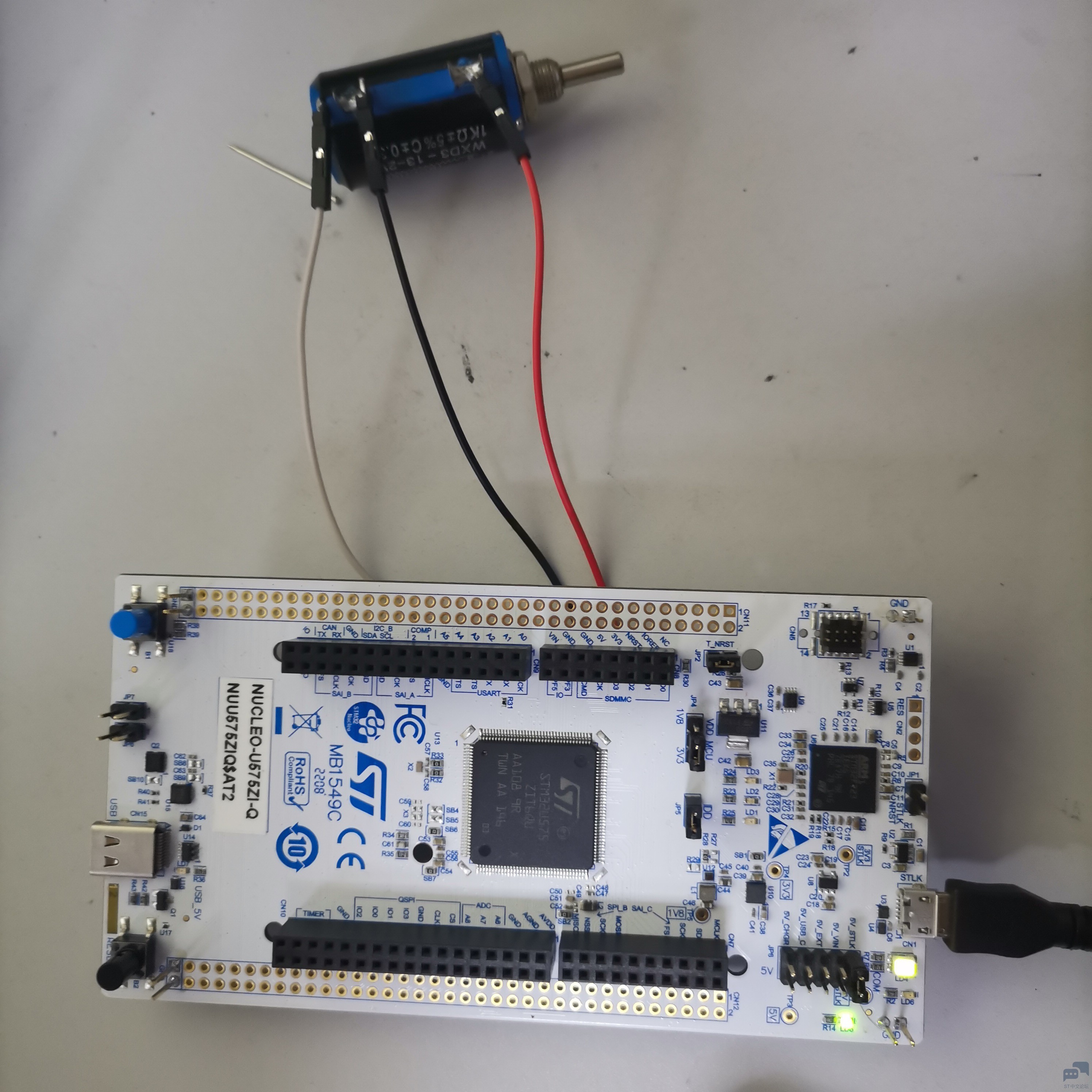

节后上班,安排时间把节前的任务做一做。通讯测试完了,测试一下14bit A/D外设。连接比较简单,参考板卡原理图,将电位器用杜邦线直接连到3.3V,GND和PC0端口,PC7(LED)端口即可。如图1所示:! o# E' L* [! g) Q+ u7 d

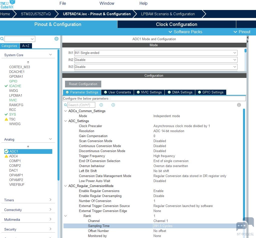

然后打开STM32CubeMX,根据需求对时钟,GPIO,AD外设进行配置,具体配置如图2所示:+ h/ \) T- i4 B! F: t  Z2 r
8 v) o! \/ X2 Q: ~: F生成code,这样大框架就搭好了,主要功能是实现每300ms单次转换后LED翻转一次。在main函数中添加Calibration函数

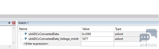

这样再Debug,程序运行正常。转动电位器,在watch窗口中就可以看到转换数值和转换电压,如图3所示:
9 Y: I' b6 Q" P  x6 V8 f初步测试了一下,后边可根据需要再调整。- C6 e5 C$ n6 i# M
