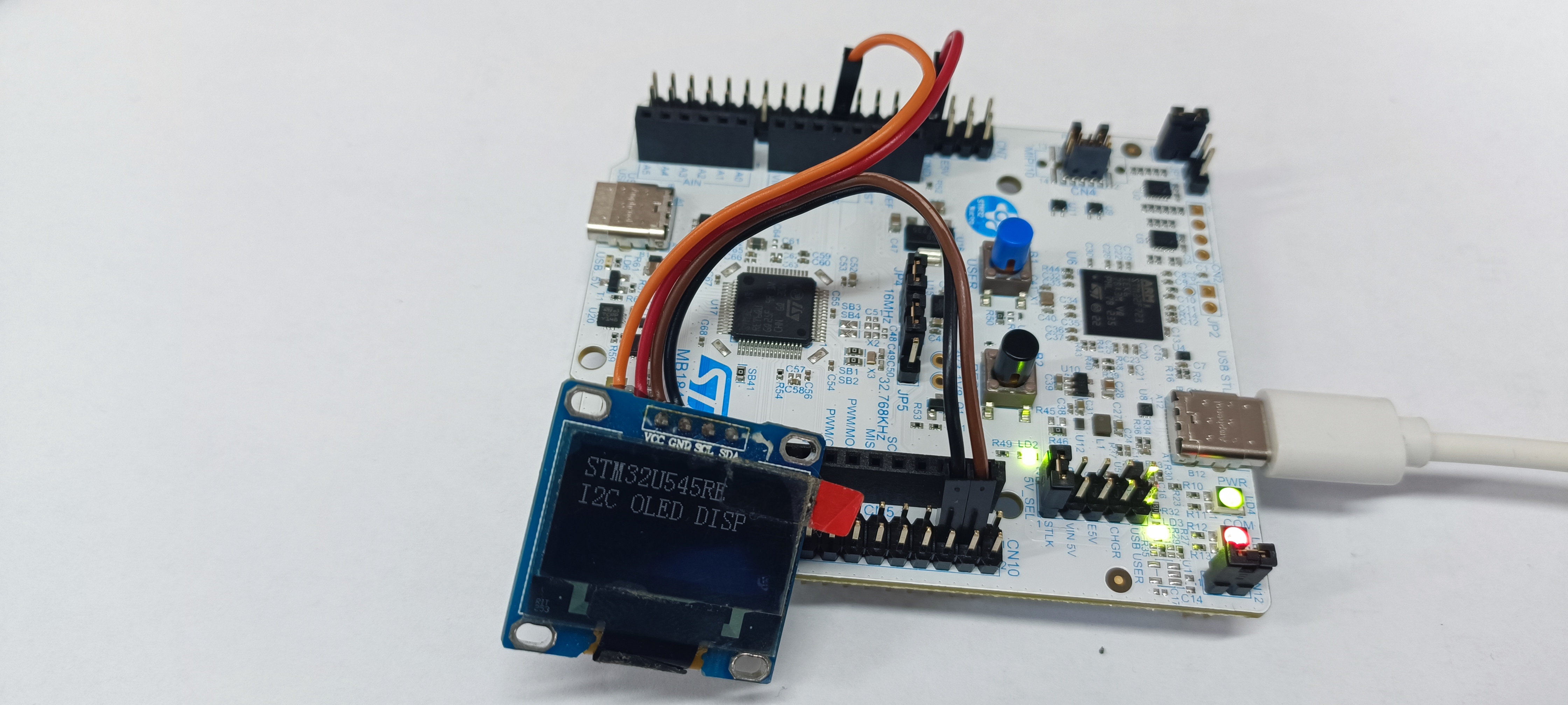

学习I2C的配置,使用I2C驱动OLED显示屏。

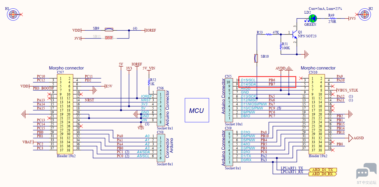

一、硬件连接
使用i2c1的PB6和PB7引脚。

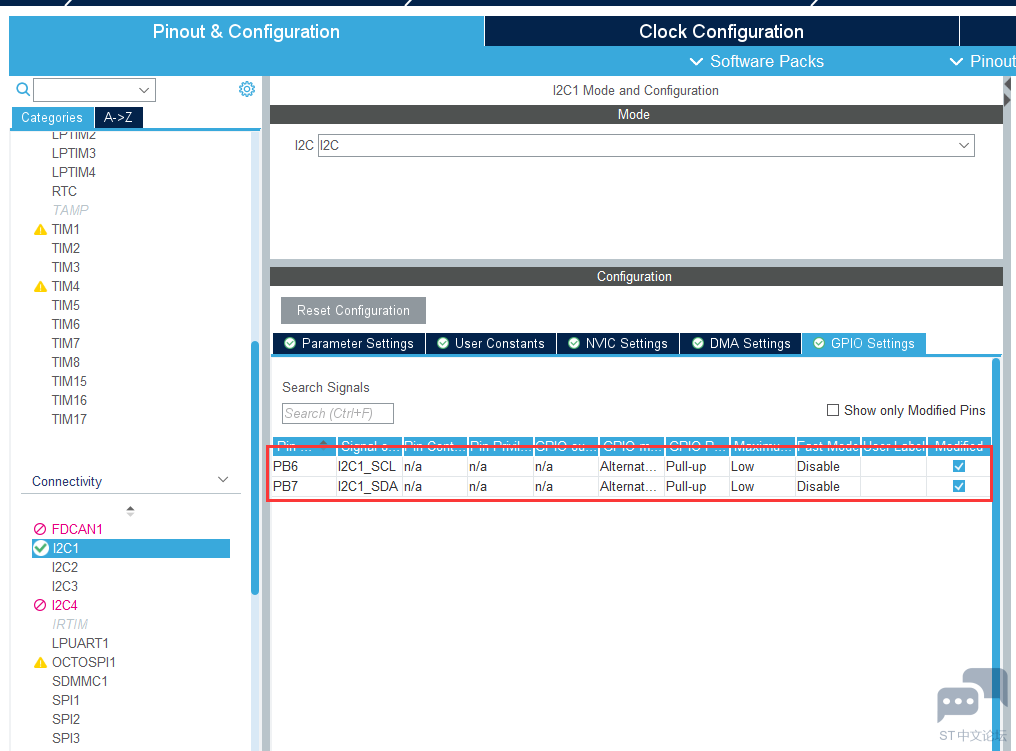

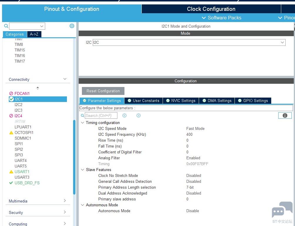

二、配置I2C
2.1、选择i2c1
2.2、配置引脚

四、运行
程序下载后,复位开发板运行。
