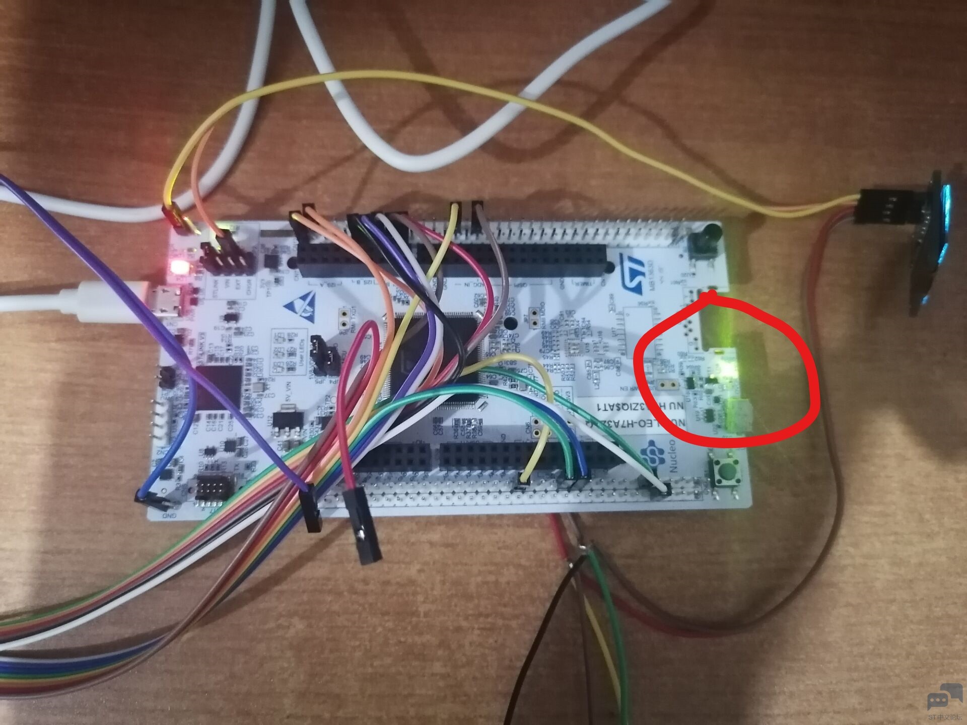

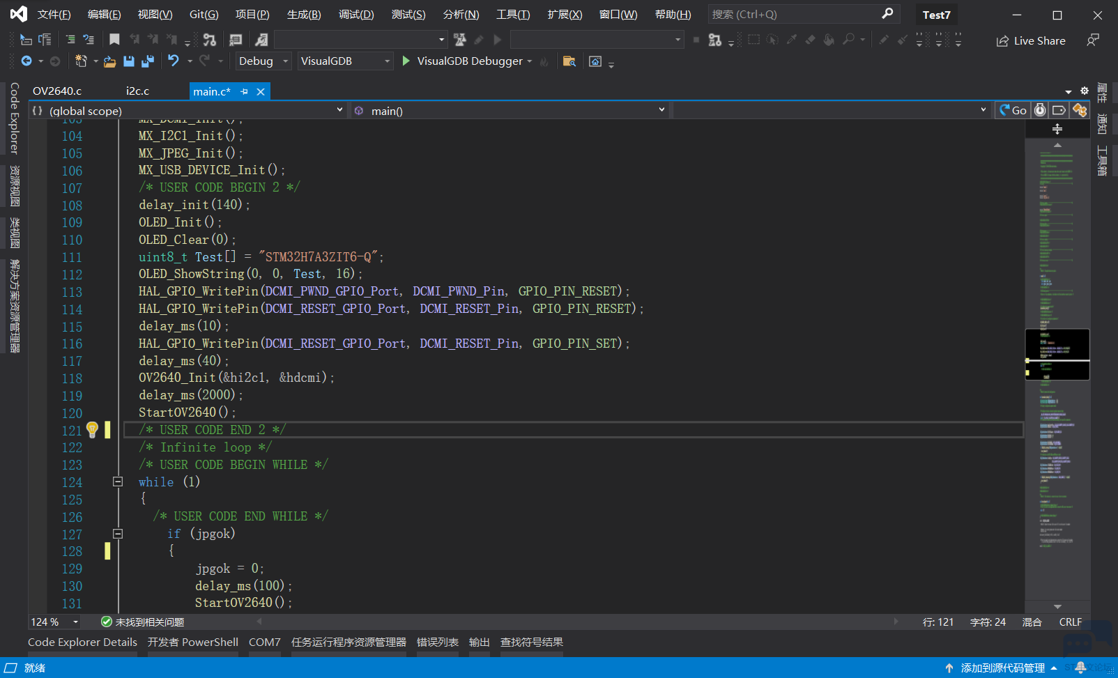

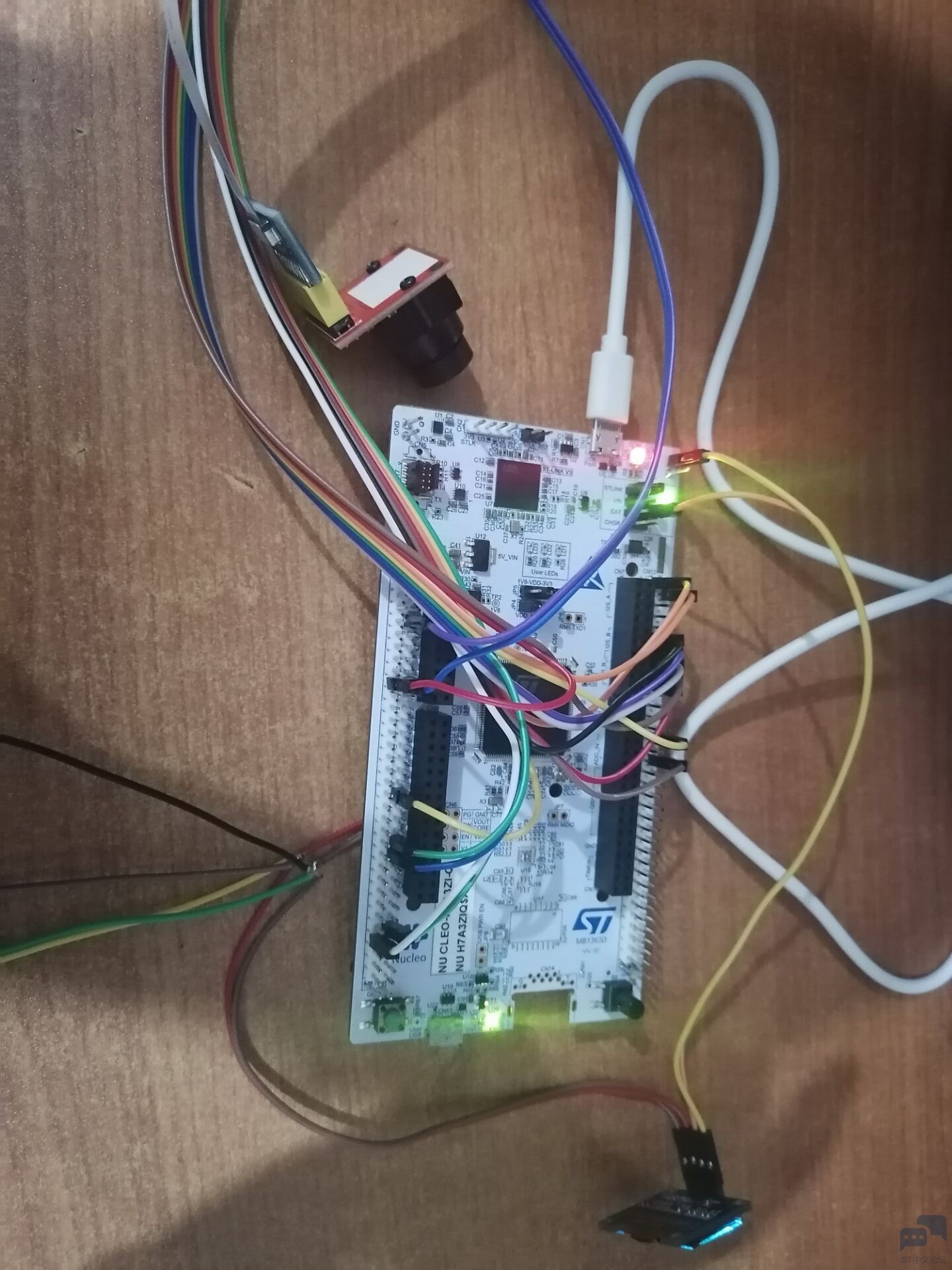

最近在做H7A3接收OV2640数据,并通过USB传输给PC。分为上位机和下位机两部分呢。
运行起来,保护PC的那颗限流芯片会发烫,是的要超功率了,OV2640也会发烫,可能是访问频率太高了吧,但是H7A3表示温度正常。将USB接口插入PC会显示“无法识别的设备”,是的,MCU这时已经在不停的发送数据了,USB数据帧这个我没有了解过,正准备学一学。

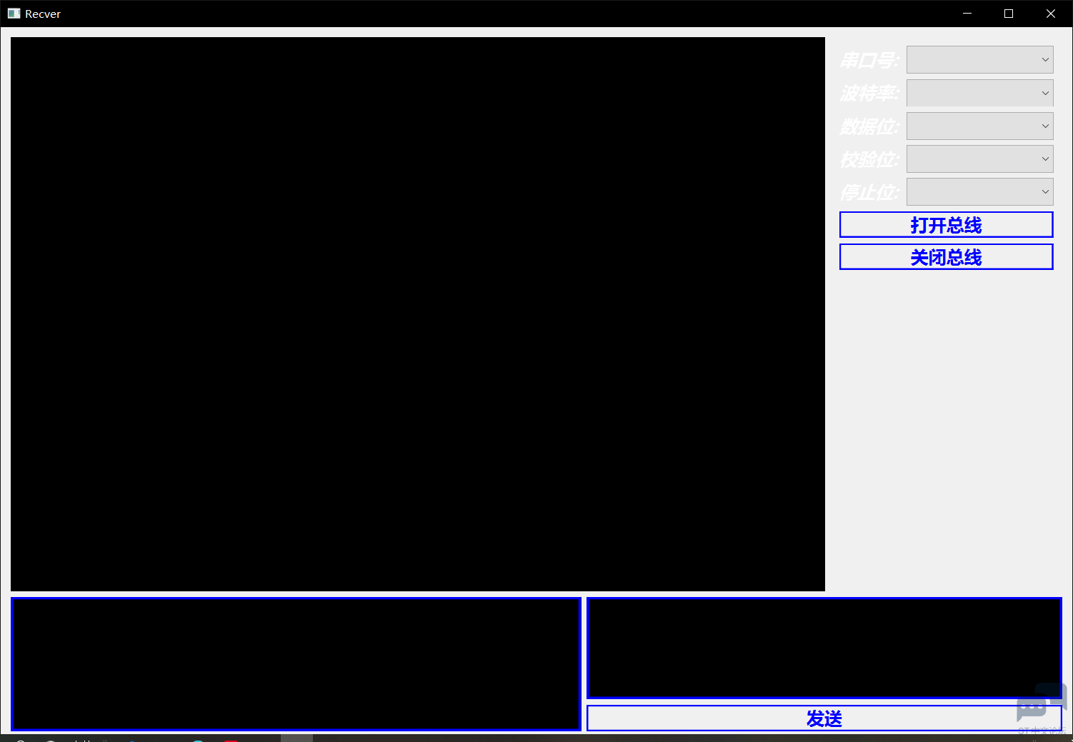

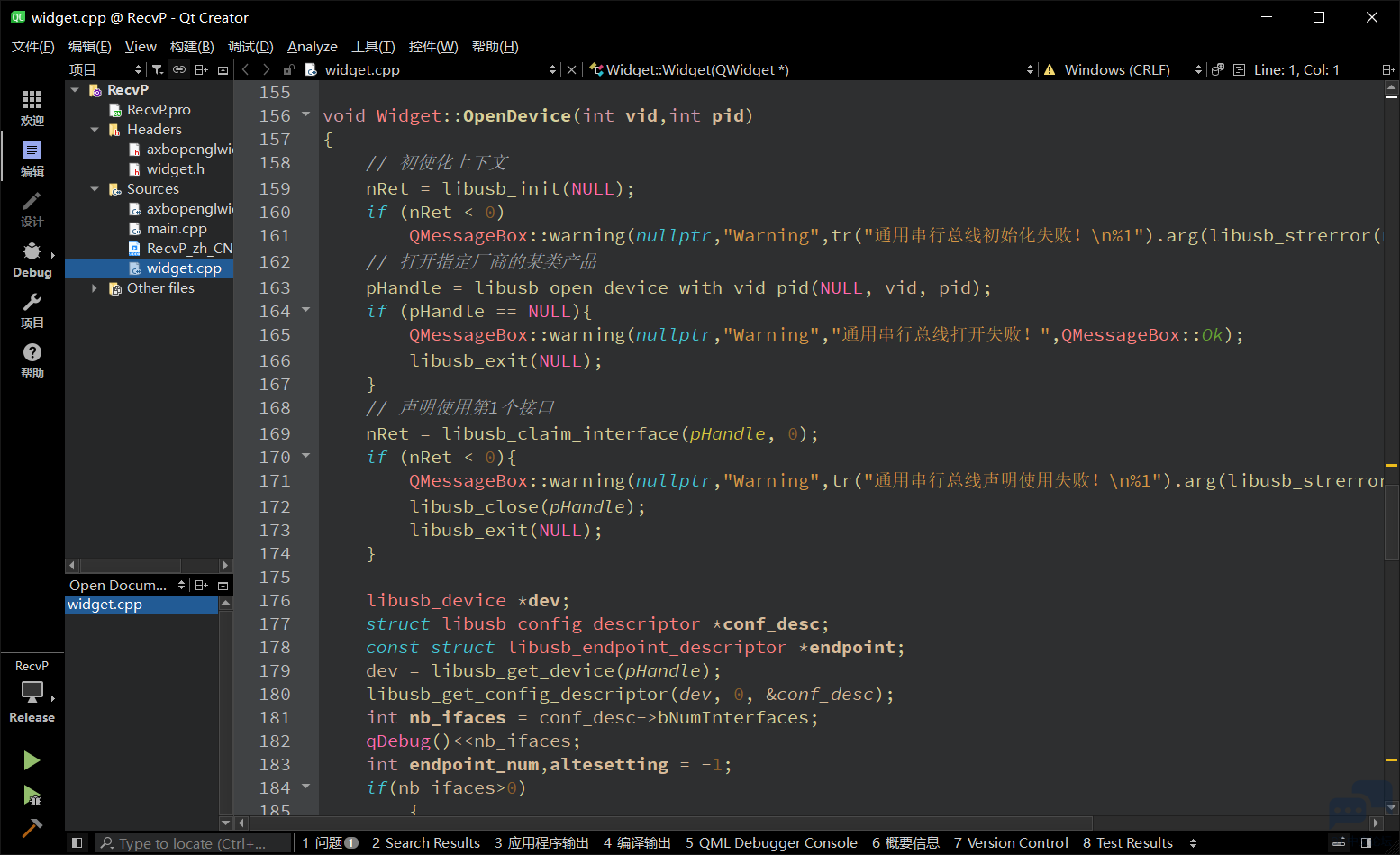

USB这里的东西实在是太多了,于是就直接找了libusb库写上位机:
大概的样子:
波特率什么的那些是为串口通信预留的,接下来就是关于视频格式的解析了,
对于我来说真不容易啊,祝我好运!

我有个疑问, 摄像头用这么长的线 图像不会花屏吗?为啥我测试摄像头时,长线就直接花屏了
