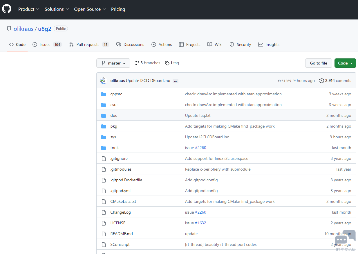

【NUCLEO-U545RE-Q】移植u8g2
TLLED 发布时间:2023-11-9 18:43
在【NUCLEO-U545RE-Q】上移植u8g2。% Q$ N8 f# d# q: e# V, B; ?+ z9 r
4 v0 ^5 O4 o2 d- M& }. k; M4 P) ]1 Z一、下载u8g23 \/ {4 Z% t# j( G0 S
: i/ F7 j' I3 g9 ]2 M
' C& r; v0 Q  K4 v* `9 @5 n
官网下载地址:https://github.com/olikraus/u8g2/tree/master5 M; k# ~6 ^9 s$ @
004.png & ?0 w. p4 e, W) I2 j# J6 B
; _" F  C; a; }, n

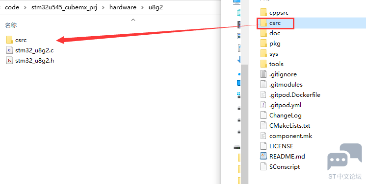

' j/ R& U5 v6 a1 `! R) @二、复制文件
+ R9 ]! n  B7 A# W6 U, O8 z: q
. N6 f& U$ T' y, P; L, k, t. i
7 A% `5 r( d  N2 k1 \  |复制csrc文件到项目工程目录
& A' ]" k( Y# f  s* _1 K/ t& l3 l8 S& J0 _0 {

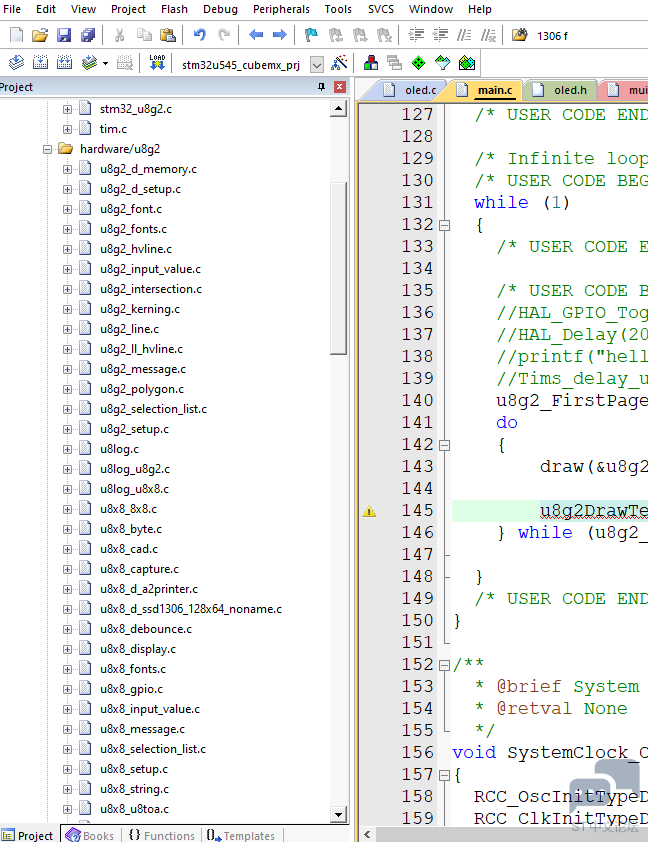

三、添加文件到工程# g' T% t' m# r/ K, G: K9 T' W; J
  D, {/ Y" a1 a4 d; {* N/ `3 i) d# S
; s8 B$ g6 O8 f, I' M
将csrc文件下所有文件添加到工程  R/ [2 s; k% f$ ?0 ^7 {* W, C- P
101.png , }6 H9 `  S& f" u1 `1 T
% H: `# R) `+ o" E; K" j4 Z$ u

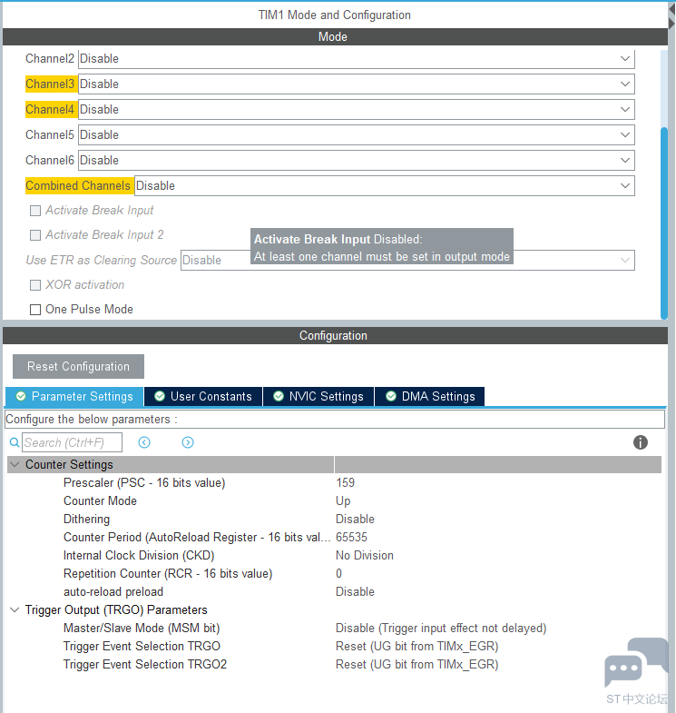

四、配置外设: ^" G: B& v+ o/ e- ^% O
8 T, x2 _1 t0 e9 }8 D
6 q* L. n0 V/ N+ m
项目中用到I2C和定时器1
% v) x: B) i  _4 k6 nI2C在https://shequ.stmicroelectronics.cn/thread-641714-1-1.html中已经配置,这里只配置定时器' D  v  v) D7 e( T1 I
102.png * H; w9 w9 [8 q5 j: A& X. ?/ j
6 `+ c2 H8 s6 K/ `! ^

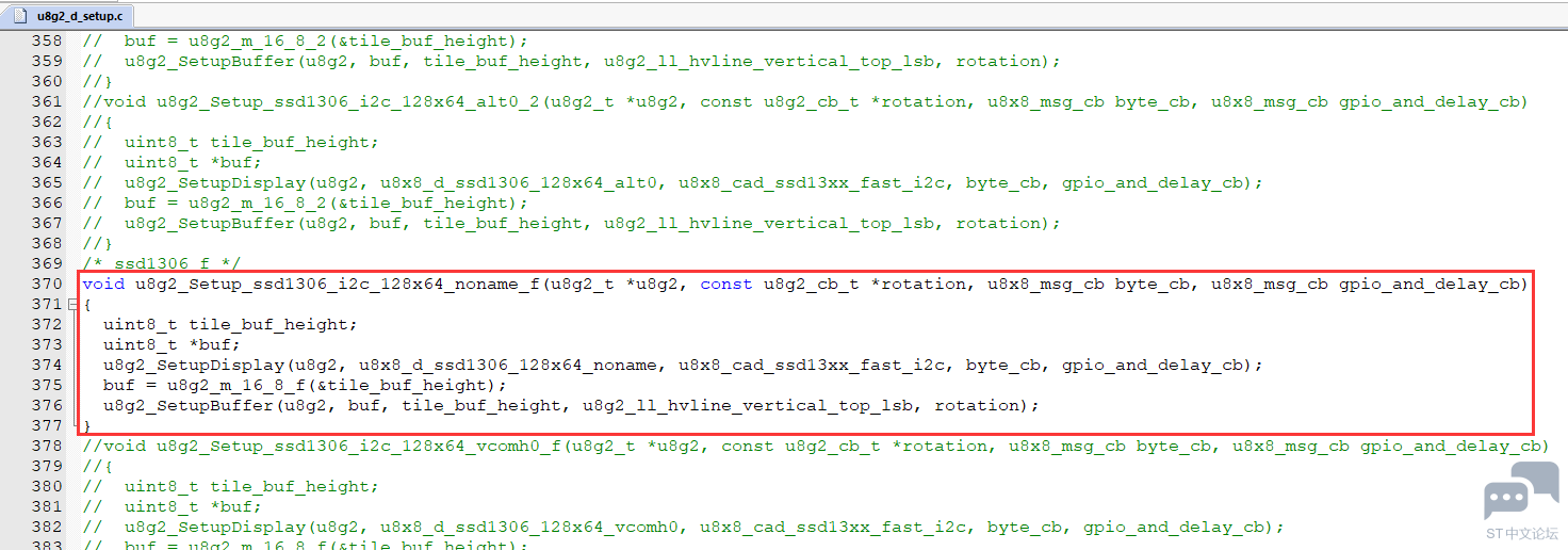

5.1、修改u8g2_d_setup.c1 j  y  Y+ l! {7 z$ h9 k
只保留下面文件5 f3 D4 j4 z$ A5 Q( H( }0 ]/ W
* M9 H( L$ h* I$ E* w% |, s( `3 y0 k8 v1 Q$ h. o, q$ T; b
8 U0 W# B8 O, G, _
/ L' C: J1 n& W- H; U% D
4 b/ z- b+ r5 t5 p- C" @4 g1 ?

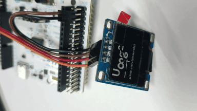

  104. void u8g2Init(u8g2_t *u8g2)7 r% d% h$ P- I+ ^. F- U. ~1 U
  105. {
    ; j7 n4 }) Q1 P' }* U' Z( v
  106.         u8g2_Setup_ssd1306_i2c_128x64_noname_f(u8g2, U8G2_R0, u8x8_byte_hw_i2c, u8x8_gpio_and_delay);    B! R4 e* U& i, j( ^* H
  107.         u8g2_InitDisplay(u8g2);
    1 v+ f4 h. S. ]+ B
  108.         u8g2_SetPowerSave(u8g2, 0);                                                                    : e5 H. m% b4 p: B2 E3 b  p
  109.         u8g2_ClearBuffer(u8g2);# K: S, U; t! z& _9 q1 q; l) H3 l
  110. }
    ) C8 d, }8 D3 s5 x  _
  111. 9 v. @+ b9 U  ]( _  y$ h3 c
  112. void draw(u8g2_t *u8g2)3 K& Q- q; a4 n; L6 p8 f% Q
  113. {
    ! m! s: w1 h" y8 t9 t
  114.         u8g2_ClearBuffer(u8g2);
    # H( A+ @. Z% b8 G) `; X; S
  115.
    9 _! j  I; N+ g& T: J" |6 v0 o0 i
  116.     u8g2_SetFontMode(u8g2, 1);
    9 [8 k. V! F) I8 m3 `. `* U8 r' D
  117.     u8g2_SetFontDirection(u8g2, 0); ( ]* S9 w* `; {7 n
  118.     u8g2_SetFont(u8g2, u8g2_font_inb24_mf);
    6 @- ]* W/ f% |# f
  119.     u8g2_DrawStr(u8g2, 0, 20, "U");$ X% U: q# E* X6 A- Q( O
  120.     & N7 N. f3 K( |. W
  121.     u8g2_SetFontDirection(u8g2, 1);1 a& V9 [& S, |/ ^! b6 x& U( A
  122.     u8g2_SetFont(u8g2, u8g2_font_inb30_mn);
    5 M( D# z$ T* W# n
  123.     u8g2_DrawStr(u8g2, 21,8,"8");
    7 C* D* L0 {& x5 R* }. b
  124.         ) l6 O+ P0 X& B  t
  125.     u8g2_SetFontDirection(u8g2, 0);
    . N+ _$ g4 v# u( o% p
  126.     u8g2_SetFont(u8g2, u8g2_font_inb24_mf);
      k/ K  s) Y  f' a
  127.     u8g2_DrawStr(u8g2, 51,30,"g");
    * w' @( b9 X  m6 I
  128.     u8g2_DrawStr(u8g2, 67,30,"\xb2");
    , c6 K2 V* @' A8 t/ O
  129.
    " w* R6 [( `( g
  130.     u8g2_DrawHLine(u8g2, 2, 35, 47);/ R/ u  _% o9 u6 O$ W9 J
  131.     u8g2_DrawHLine(u8g2, 3, 36, 47);: }. l; M& W: }1 b: J' H; y
  132.     u8g2_DrawVLine(u8g2, 45, 32, 12);
    / g' {! U& G1 z) b* c( ]
  133.     u8g2_DrawVLine(u8g2, 46, 33, 12);! |0 Y- [. F# q
  134.
    & p3 B3 ]3 S# @2 f% e) B& U
  135.     u8g2_SetFont(u8g2, u8g2_font_4x6_tr);
    . G1 }% Y1 t; B; e% p2 D
  136.     u8g2_DrawStr(u8g2, 1,54,"github.com/olikraus/u8g2");
    3 U  }5 k% t2 H2 M
  137.                 1 K5 v4 x/ I& f- Q9 a- R
  138.         u8g2_SendBuffer(u8g2);  n3 U4 J$ {2 A% v% `
  139.         HAL_Delay(1000);7 n0 S. ~# g/ T: K. R
  140. }7 e9 E5 B/ k( _0 J9 C3 E
