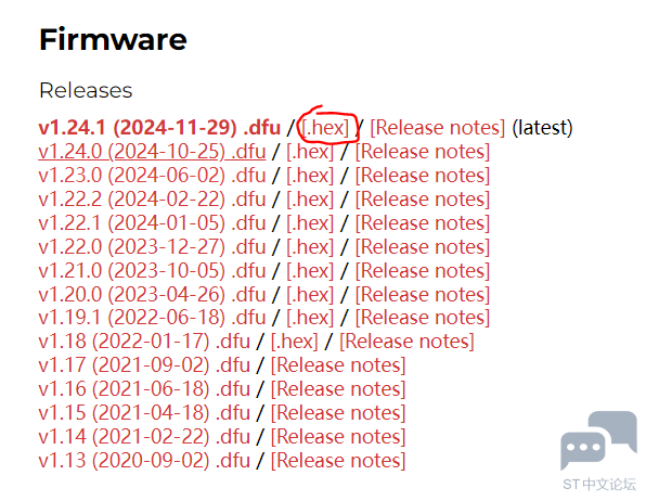

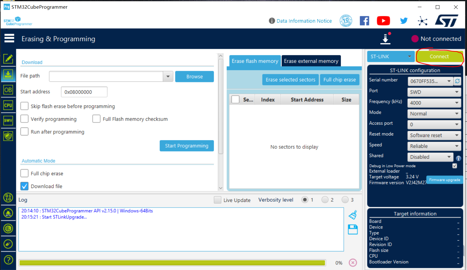

前言收到STM32F769I-DISC1开发板有一段时间了。一直忙于学习,现在赶紧更新第一篇评测。这篇评测虽迟但到,希望能为同样对这款开发板感兴趣的朋友提供一些参考。 刷入固件无需自行编译固件,直接使用 点击下图圈出的部分,下载最新固件:

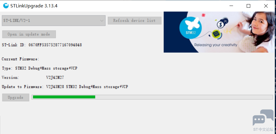

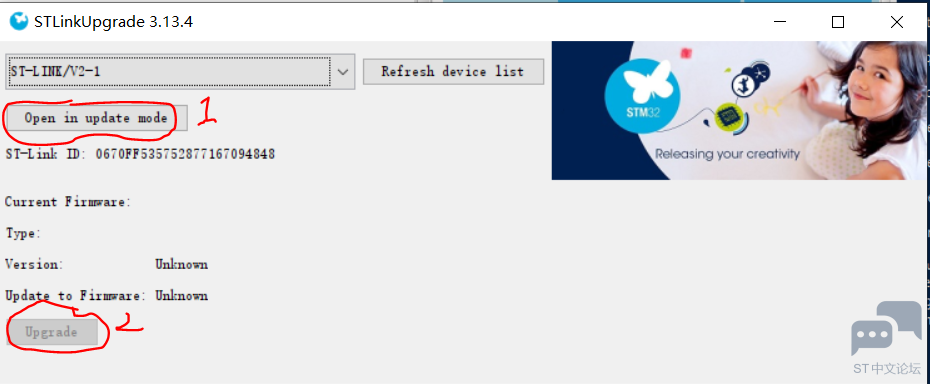

使用 STM32 Cube Programmer这款软件作为主要的下载工具。 使用 软件会自动识别设备,但可能会提示 ST-LINK 版本过低。如果出现这种情况,可以点击下方的
升级完成后退出,再次连接:

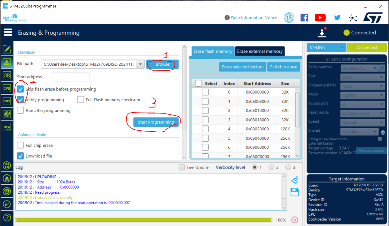

选择我们刚才下载的固件,按照下图操作并下载:
完成下载后,退出软件连接。拔掉当前的

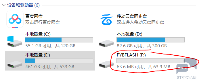

点灯点灯操作很简单,因为

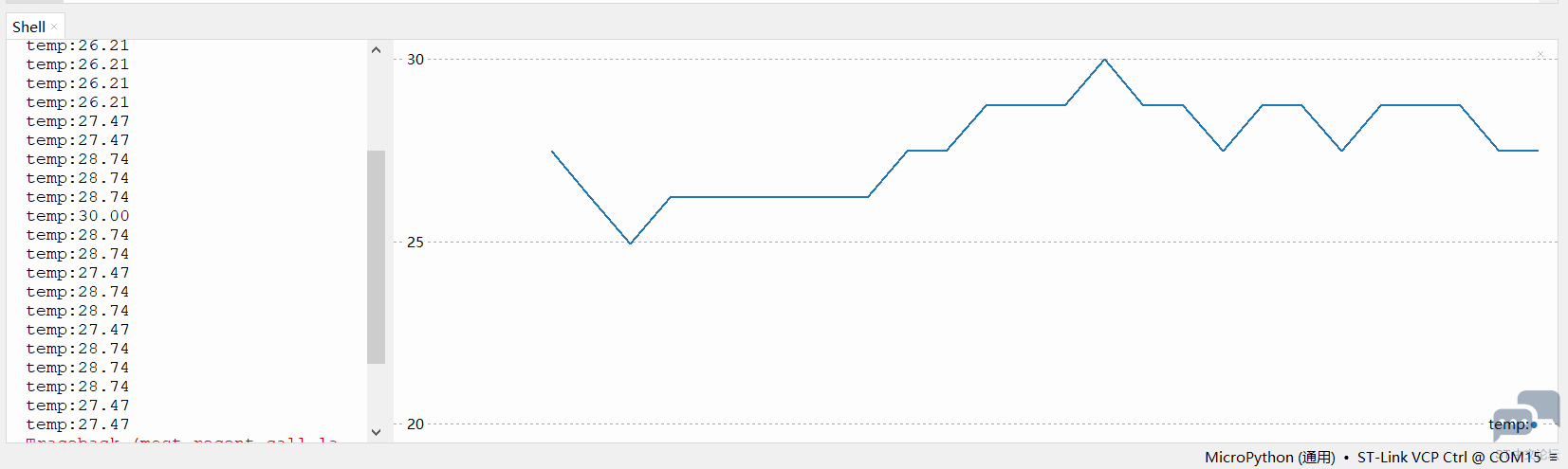

流水灯效果如下: [https://www.bilibili.com/video/BV18hRsYcEFi/](https://www.bilibili.com/video/BV18hRsYcEFi/) 读取内部温度读取内部温度也很方便,可以直接使用
效果如下:
